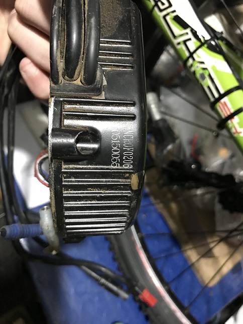

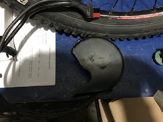

Inserito il - 20/12/2019 : 10:43:08  Mostra Profilo Invia a Marcoermejo un Messaggio Privato  Rispondi Quotando
ho trovato questa:
74,45 KB
122,98 KB
Era montata su un BBS01 ... se vuoi possiamo vederci e vedere se si monta.
Magari qualcuno ne esclude già la possibilità a priori.
36516 Messaggi
Inserito il - 20/12/2019 : 11:30:13  Mostra Profilo Invia a Barba 49 un Messaggio Privato  Rispondi Quotando
Intanto CARGOBIKE non ha specificato la tensione del suo BBS-02 da 500W, ce ne sono due versioni, a 36V e a 48V, quindi sarebbe meglio conoscere questo dato, comunque montandoci una centralina del BB-01 avrebbe una potenza inferiore, 250W o 350W anzichè 500W...
Questa è una centralina 48v/24A (o almeno era stata acqusitata con queste caratteristiche)...se non sbaglio la tenevo a 20A via Sw per evitare troppi surriscaldamenti (l'ho su un BBS01 di Alcedo comprato di quando ancora gli 02 non esitevano ... la centralina poi l'ho comprata in un secondo momento, perchè avevo bruciato quella nativa del motore e usata per 2/3 mesi prima di decidermi a passare al transoformer).
Ma ovviamente la posso programmare.
36516 Messaggi
Inserito il - 20/12/2019 : 13:39:09  Mostra Profilo Invia a Barba 49 un Messaggio Privato  Rispondi Quotando
Si, ma non ne puoi cambiare la tensione di alimentazione, e non sappiamo se il kit di CARGOBIKE è da 36V o da 48V...
