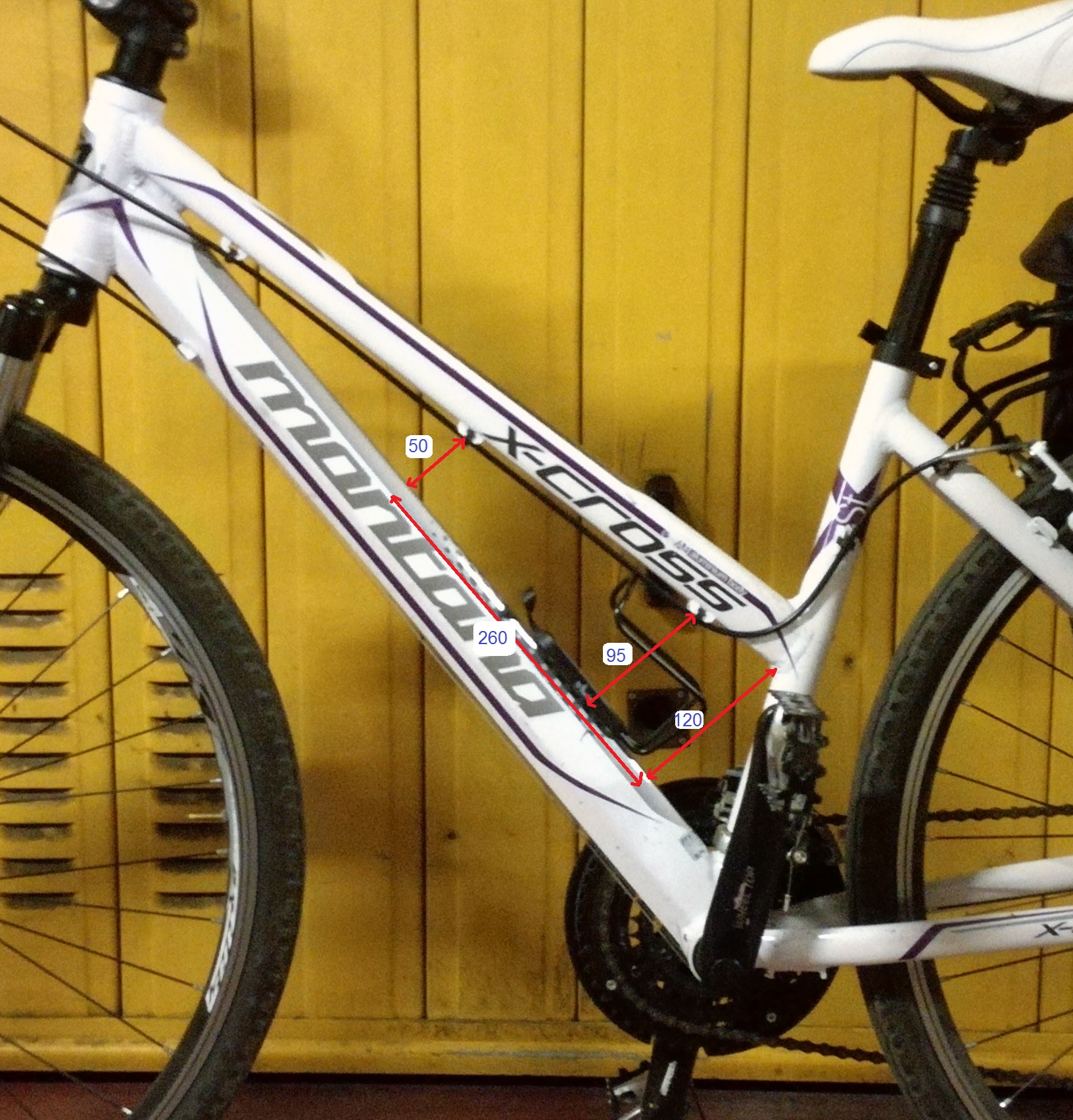

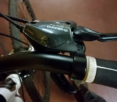

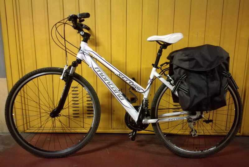

Oggi ho visto casualmente la Emootika, ero in un centro commerciale con negozio Kasanova, ho buttato l'occhio e ne avevano una nera.
600€ probabilmente li vale anche, ma i commenti negativi sull'assistenza mi fanno desistere.
Sto pensando di kittare una bici da trekking che già abbiamo.
non è niente di speciale ma ha quello che serve ed è quasi nuova.
una bici simile elettrificata dalla nascita la pagherei almeno 800€, forse più.
provo ad allegare delle foto.
Mi vengono in mente 3 problemi:
1. posizione della batteria
vorrei evitare di metterla sul portapacchi perché tra borse e seggiolino che verrà rischia di risultare pesantissima dietro e con baricentro alto. Mi piacerebbe metterla tra i due tubi obliqui, sfruttando gli agganci del portaborraccia, ma c'è poco spazio (vedi foto con misure). Metterla sopra al tubo superiore rende lo scavalco difficoltoso e lo eviterei, già adesso serve un minimo di agilità. Secondo voi riesco a far stare qualche batteria commerciale tra i due tubi? mi basta 10Ah
2. leve freno integrate con i manettini del cambio. si riesce a smontare il sensore dalle leve che forniscono nei kit per montarle sulle mie?
3. non ho controllato ma dovrebbe avere la cassetta e non la ruota libera, però i kit che ho visto per cassetta li danno per 8-10 pignoni. Monta lo stesso?
per risolvere i punti 2 e 3 potrei anche mettere la leva freno destra dei kit (con lo stacca-motore) e comprare comando,cambio e cassetta nuovi a 8V, ma mi sembra uno spreco
saluti

è la prima opzione che ho valutato ma sotto al tubo inferiore passano i cavi per i cambi e il freno post.,dovrei montare la batteria con dei distanziali.
tra i due tubi non ho trovato soluzioni commerciali di batterie inscatolate che ci stiano. potrei far stare una batteria tipo questa https://m.it.aliexpress.com/item/4000169742837.html o forse anche la 16Ah, mettendola dentro un borsello o facendogli una scatolina ad hoc. non ho idea che qualità abbiano ma temo bassa, avete esperienze?
