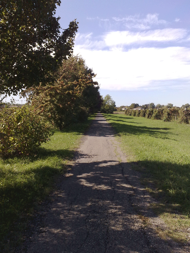

Se ritrovo una vecchia foto della ciclabile la metto.
Si, ne vendono già fatti, per esempio il VELTOP (esiste anche per trike) https://www.veltop.eu/en/ , però costa non poco, il parabrezza devi lasciarlo fisso e avrei comunque dovito adattarlo in qualche modo alla recumbent... ho preferito autocostruire (e ho speso molto meno).
Bagigio
1618 Messaggi
Inserito il - 10/10/2019 : 19:21:42  Mostra Profilo Invia a Bagigio un Messaggio Privato  Rispondi Quotando
Ecco la ciclabile, la foto è di 10 anni fa quando ho cominciato ad andare al lavoro in bici... adesso è quasi uguale, solo le piante sono cresciute un po'... passa per un tratto di campagna con campi da entrambi i lati:
