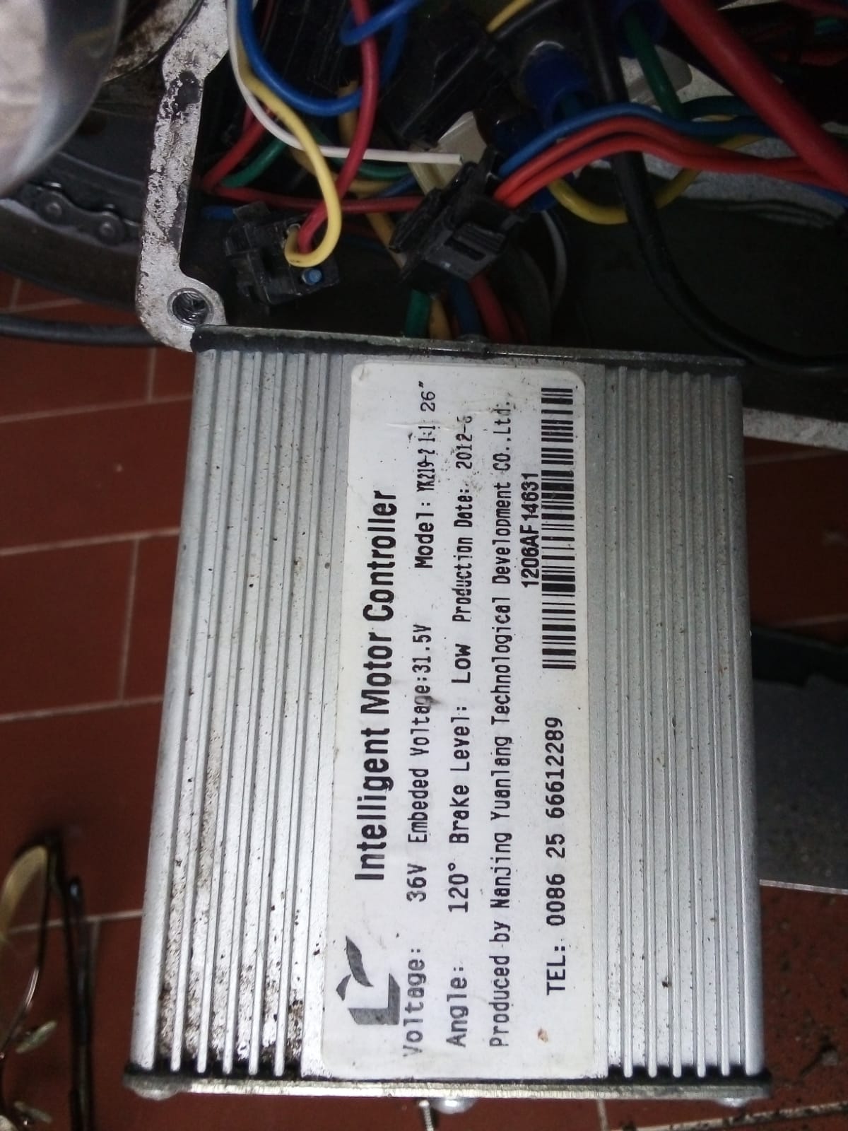

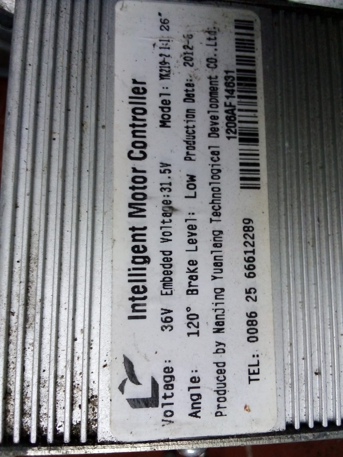

Buongiorno ragazzi, ho bisogno di aiutare un parente che non vuole più pedalare. Il controller sembra non avere possibilità si connettere un acceleratore (allego foto). Se qualcuno lo conosce puo darmi una mano?

Veramente strano che una centralina cinese del 2012 non abbia il connettore per il throttle, solo negli ultimi anni questa opzione è stata eliminata...
Comunque se non ha il connettore preposto non ho idea di come tu possa fare, cambia centralina, magari!

bija il gas legalizer che ti ricordi,abilita l'acceleratore solo quando si pedala,
e va collegato all'ingresso gas che la tua centralina non ha,
mentre lascia libero l'ingresso pas,
ti conviene prenderne una cinesona su ebay stanno intorno ai 15 euro

Purtroppo non credo sia così, manda un'onda quadra... ma sei sicuro che il connettore del manettino non c'è? sono tutti utilizzati?

Ho chiesto a lui di aprire la scatola che contiene la cantralina e di cercare un cavo libero a tre fili; mi ha detto che non ci sono cavi liberi, purtroppo.

Io cambierei la centralina, è la soluzione più sicura e non troppo costosa.

Non devi cercare un cavetto all'interno della centralina, devi cercare tre piedini dove si possa collegare il cavo a tre fili!!!

Non ho mica capito! Dovrei aprire la centralina e cercare che cosa dentro? La centralina mio zio non l'ha aperta! ha solo aperto la scatola che contiene la centralina cercando un cavetto a tre fili non utilizzato che magari potesse essere per l'acceleratore! niente però!

Alcune centraline pur avendo sulla scheda le tre "piazzole" dove andrebbero saldati i tre cavetti dell'acceleratore di fatto non le usano, ma se ci saldi i cavi e li porti ad un acceleratore tutto funziona bene...

Purtroppo è passato troppo tempo dall'ultima discussione che abbiamo fatto attorno all'argomento, non mi ricordo affatto le sigle...
Comunque i due cavetti nero e rosso vanno direttamente in parallelo a quelli nero-rosso del pas, quindi rimane da trovare una sola piazzola per il segnale di ritorno dall'acceleratore.
