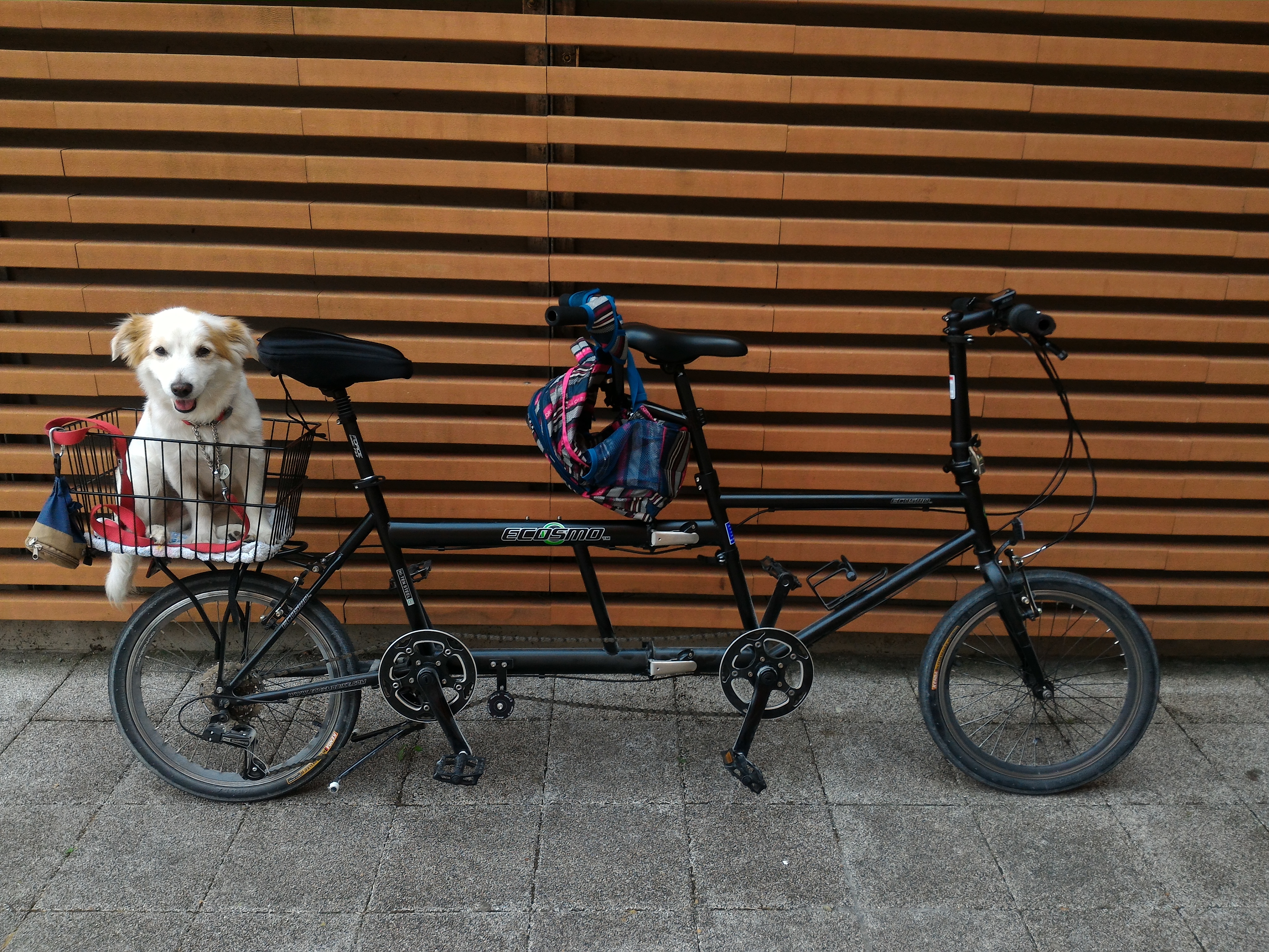

Benvenuto! Per pura curiosità, qualche immagine del Tandem? Grazie
Sono possessore di Tandem pieghevole Graziella 20"!

Lo farei volentieri ma non vedo nessun posto dove allegare. Comunque il mio è ecosmo. L'ho un po' elaborato cambiando cerchio posteriore per mettere pacco pignoni 11 36 e 8v. Così facendo arrivo a 30 km/h su 80 rpm e in salita ho un rapporto corto. La corona è da 42. . La cosa bella di questo tandem è che entrambi possono decidere se pedalare o no. Come controparte la pedalata non è detto che sia sincrona ma non è per forza un difetto. Pensavo al bafang anche per mantenere tale possibilità.

Come? cliccando su rispondi vedi allega file in basso a sinistra in rosso:
Allegato: Allega file.doc
422,84 KB
Allora è tipo questo:
https://www.amazon.it/ECOSMO-Bicicletta-pieghevole-citt%C3%A0-20TF01BL-Tandem/dp/B016BZOHDS

Lucmaz48 esatto.

Inserito il - 09/10/2019 : 09:11:39  Mostra Profilo  Rispondi Quotando
ecco la foto
5004,96 KB
