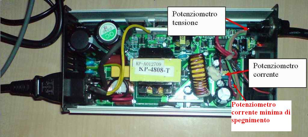

ho acquistato un cariicabatterie da 48V 4A per la batteria 8P13S che sto assemblando con celle Samsung 29E.
Purtroppo il caricabatterie preso su aliexpress è arrivato rotto, collegato alla rete elettrica faceva saltare il differenziale... ad ogni modo l'ho riparato, aveva il ponte raddrizzatore in ingresso in corto circuito.
Acceso ho visto che la tensione a vuoto è di 54.7 V che dovrebbe essere giusto considerando 100mV in più per compensare un minimo di caduta sui cavi.
Poichè temo che, essendo impossibile accendere il caricatore, non sia stato tarato in fabbrica vorrei ricontrollare la taratura. Dentro ci sono 3 trimmer multigiri, con quello posto vicino al cavo di uscita regolo la tensione a vuoto ma gli altri due a che servono? Come faccio a tararli?
Grazie mille per l'aiuto

Ciao se è come questo :
io invece mi domandavo se attraverso il trimmer della tensione uno nato da 42V si puo' innalzare sino a 54,6 ?

Grazie mille Zappan! E' praticamente identico!!!!

Di nulla Mauri 78 , facci sapere come risolvi le tarature, io per la corrente Max collego il Wattup in fase di ricarica e regolo la corrente max che mi serve, invece non ho mai usato il trimmer della corrente minima di spegnimento perchè non saprei come agire
Per le tarature non saprei, sicuramente per la corrente è ottima l'idea del wattmetro... io pensavo di usare il tester ma è più o meno la stessa cosa.
La corrente minima di spegnimento dovrebbe essere la soglia di corrente assorbita dalla batteria al di sotto della quale il charger commuta da corrente costante a tensione costante. Sinceramente non saprei come regolarla, proverò a cercare dei datasheet delle batterie per vedere se è spiegato come devono essere caricate.

Visto che la tensione di carica è perfetta mi pare ovvio che il caricatore sia stato tarato in fabbrica, quindi lascia perdere le altre regolazioni!!!
Hai ragione Barba, ci ho pensato anche io... resta un mistero capire come mai sia arrivato con il ponte raddrizzatore in corto...
L'imballo era perfetto e comunque per rompere un ponte raddrizzatore a causa di un urto dovrebbe arrivare una legnata che lascerebbe segni ben evidenti...
Quando riparo qualcosa cerco sempre di capire la dinamica di guasto per evitare che si ripresenti ma stavolta proprio non capisco.
L'unica spiegazione che mi do è che il ponte fosse difettoso, il caricabatterie ha superato il collaudo di fine linea e poi a causa della difettosità il ponte è andato in corto...

Ricordati che i componenti elettronici si possono danneggiare in un millisecondo, quindi probabilmente il ponte dei diodi è andato in cortocircuito quando hai acceso il charger mentre durante la taratura in fabbrica era perfetto, anche perchè altrimenti non sarebbe stato commercializzato!!!
Lo so bene Barba, di mestiere progetto schede elettroniche in una grande multinazionale che si occupa di elettronica per auto. In gergo si chiama mortalità infantile dei componenti.
Per la mia esperienza però è strano che succeda su dei diodi di potenza, in genere succede su circuiti integrati più sofisticati...
In particolare i ponti raddrizzatori in genere sono dei muri! Il ponte raddrizzatore in genere è l'ultimo a morire perchè è un componente robusto, infatti quando ho trovato il ponte in corto mi sarei aspettato di trovare in corto anche i mosfet che pilotano l'induttore del flyback invece per fortuna non era così.
