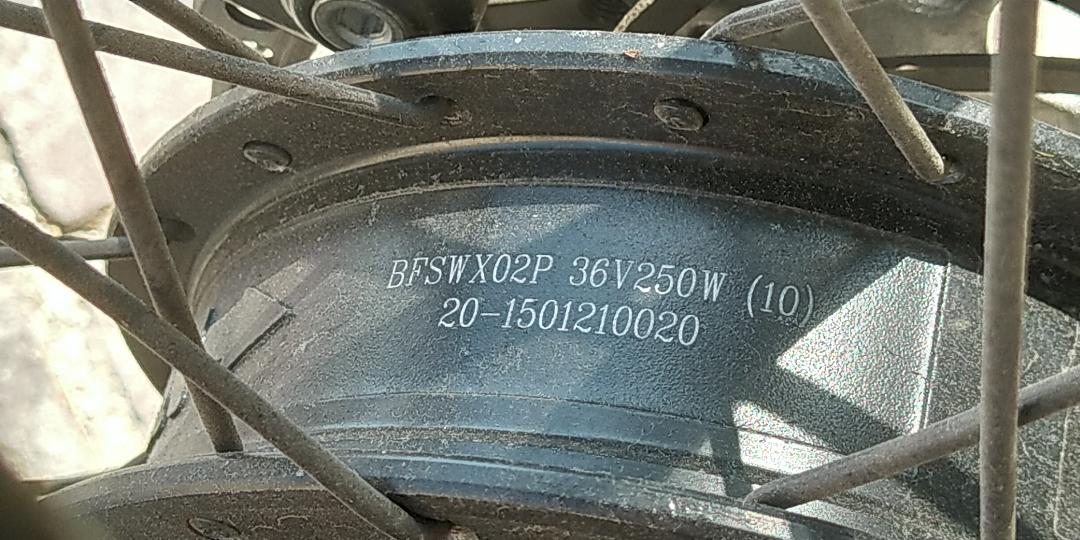

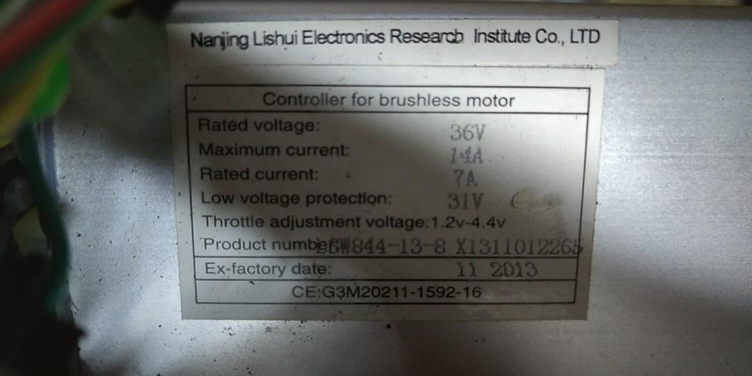

dimenticavo le foto della sigla del motore e della centralina, grazie per chi mi vorrà aiutare

Devi anche vedere se il motore è sensored.
In pratica dalla centralina al motore quanti fili ci sono.

attualmente non monto il display ma quella pulsantiera con la sigla led 790, non credo che ne monterò mai uno, per i fili del motore debbo controllare, ma eventualmente se montassi una centralina sensorless?
la batteria che monto ha celle panasonic 36v 10.9 ah ed è un ottima forma, credete che avrà problemi?

Se il motore è sensored perché mettere una centralina senza sensori?

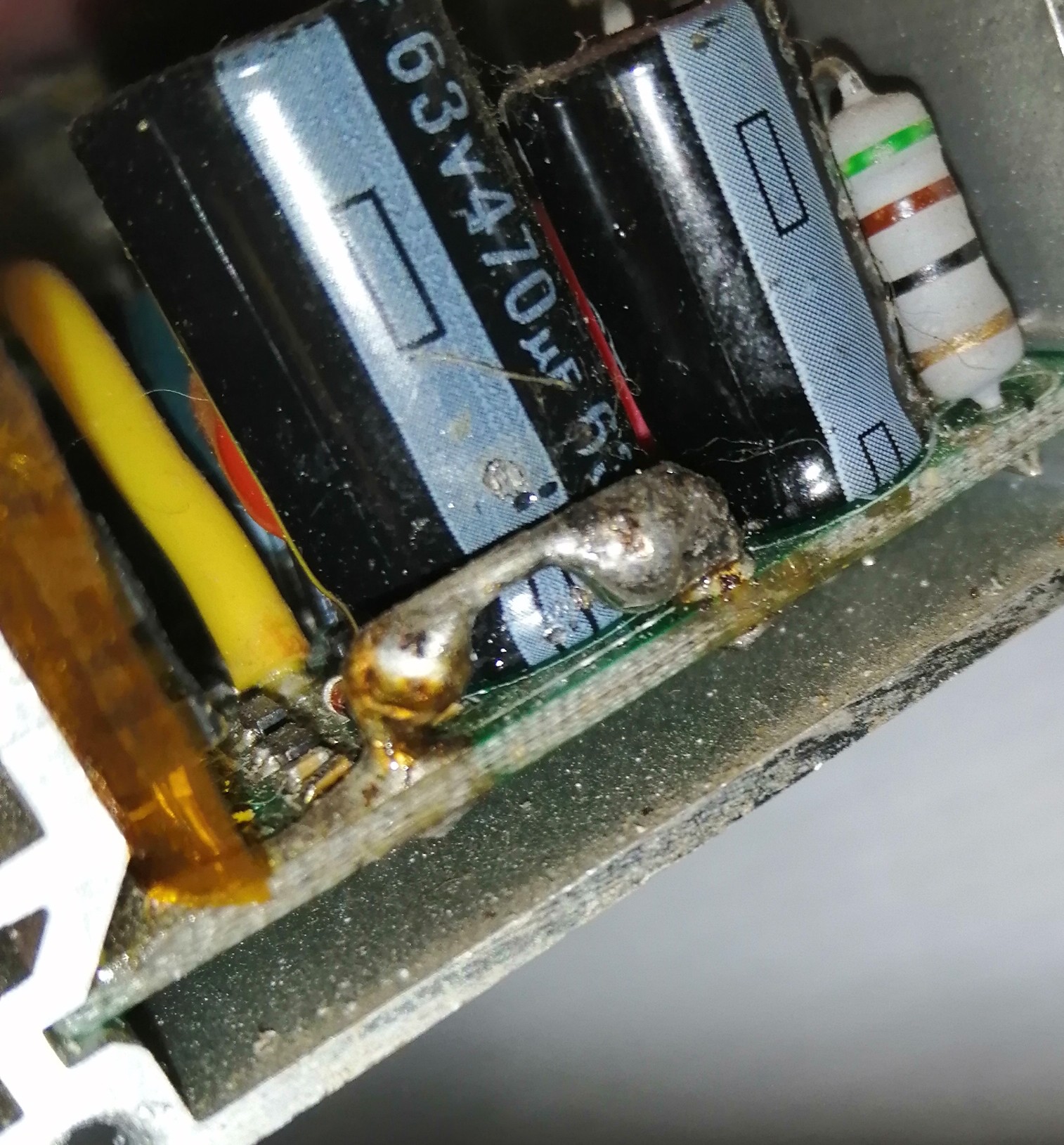

Se vuoi aumentare un po' il tiro e l'accelerazione puoi anche stagnare lo shunt della centralina e portarla a 18A.
Non spendi un centesimo e ti eviti tutti sti sbattimenti...
I 18A li regge al 100%
Ok la centralina che hai è 14A che fanno 504W di picco a 36 volt.
Se la porti a 18 avrai circa 650W di picco e 320 nominali.

Se non hai la strumentazione metti 4 gocce di stagno su ogni piedino dello shunt.
Ho sempre fatto così e non ho mai bruciato nessun mosfet.
Male che vada passi alla seconda opzione, cambi la centralina...
Prova prima così...
Sergiom2
3797 Messaggi
Inserito il - 09/11/2019 : 21:00:20  Mostra Profilo  Rispondi Quotando
Guarda come ho stagnato...
Altro che 4 gocce...
Era una 24volt 14A
Bene, mai avuto un problema!
Ovviamente la tua è da 36volt quindi mettine un po' in meno.
533,17 KB

Non bruci niente. Hai visto la foto?
Ce ne avrò messe 40 di gocce...
Prova, tanto mal che vada cambi la centralina!
Ma mettine di meno, aumenta un po' alla volta...
Io sono stato drastico... O la va o la spacca!
Non ho spaccato niente. Avevo preso una centralina 9 mosfet da 1000W di picco ma andava meno di quella modificata che era da 6 mosfet.
Bene ho stagnato anche quella e l'ho alimentata con vtc6 a 8s5p.
Da due anni la bici va ancora una favola (l'ho venduta due anni fa ad un amico).
Modificato da - Sergiom2 in data 09/11/2019 23:36:38

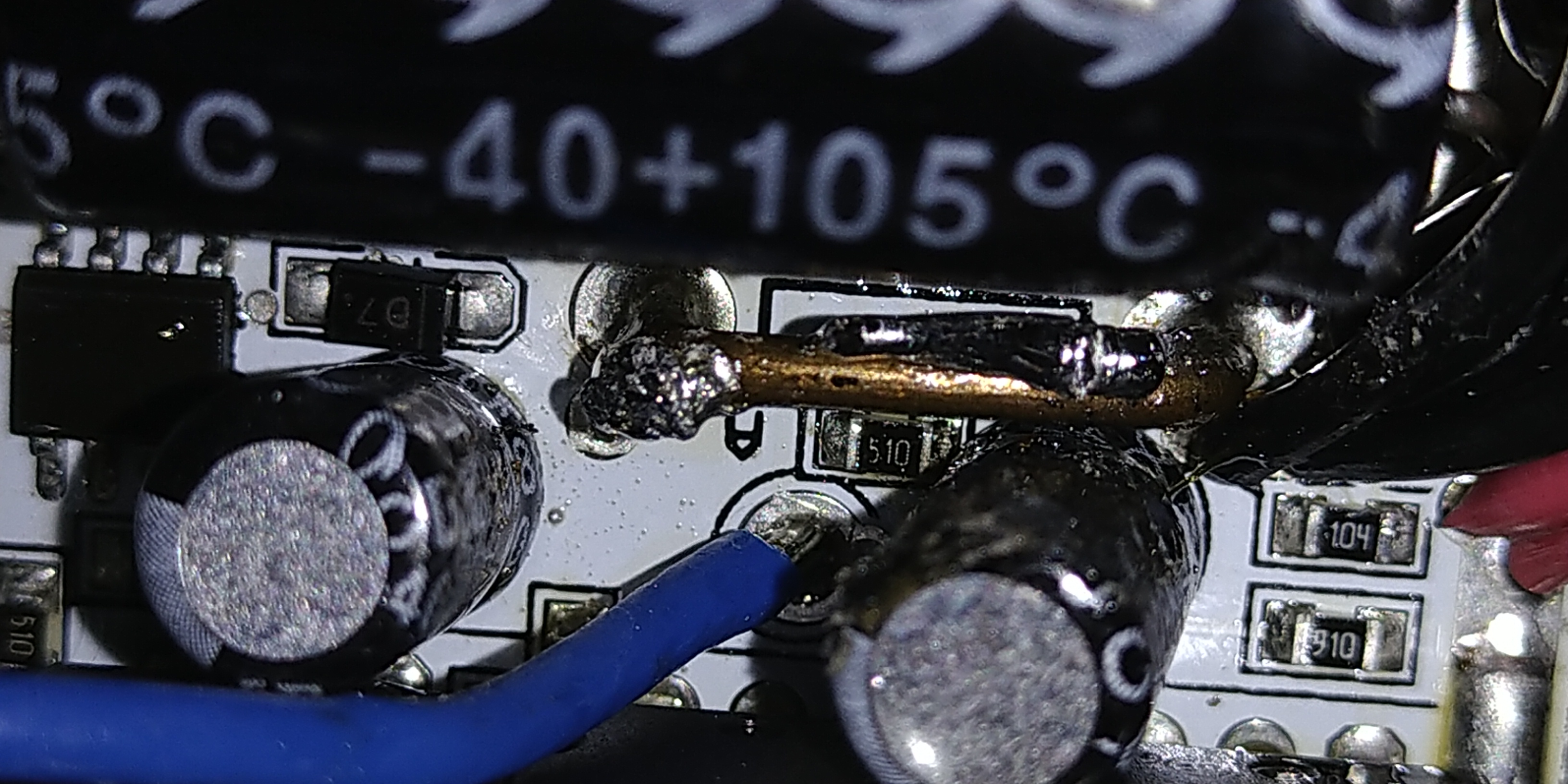

Allora, ho stagnato lo shunt, anche se non sono riuscito a stagnare ad entrambe le basi poiché ci sono dei cavetti molto vicino...
L'ho provata ma non mi sembra che sia cambiato qualcosa fin quando funzionava, poi è andato qualcosa in corto nella centralina e poi è saltato il valvolino della batteria, probabilmente qualche pezzettino di stagno avrà fatto contatto con qualcosa, oppure ho sbagliato qualche collegamento....

Ma hai stagnato anche il ponte dello shunt o è solo un'ombra? Dalla foto non si capisce. Se lo hai fatto ne hai messo troppo.
Da quanto è il fusibile che è saltato?
Ricontrolla se qualche pezzetto di stagno ha toccato qualche pista.
Modificato da - Sergiom2 in data 10/11/2019 15:36:32

Si ho saldato anche il ponte solo che una base non l'ho potuta saldare causa vicinanza di alcuni cavi, ma comunque per quel poco che ha funzionato non ho notato alcuna differenza.
Il fusibile non so da quanto #279; comunque #279; l'originale della batteria.
Mi chiedevo non può essere qualche collegamento sbagliato che ha causato il corto?
Sergiom2
3797 Messaggi
Inserito il - 10/11/2019 : 19:33:06  Mostra Profilo  Rispondi Quotando
Se c'è un collegamento sbagliato il corto lo fa subito!
Hai messo troppo stagno ed è saltato il fusibile che di solito è da 20A quindi la centralina ha richiesto più di 20A e il fusibile si è bruciato.
Quindi togli lo stagno dal ponte e riprova gradualmente.
Comunque è molto strano che non hai notato differenze...
Modificato da - Sergiom2 in data 10/11/2019 19:37:32

non credo che sia un problema di troppo stagno sullo shunt, poichè ho visto la centralina fumare senza toccare l'acceleratore, secondo me qualche pezzettino di stagno in giro per la centralina ha fatto il danno, ma a vista non si vedono componenti bruciati, comunque toglierò lo stagno in eccesso, una soffiata con compressore ed incrociamo le dita...

ho visto la centralina fumare perchè l'avevo montata ma non chiusa sui lati per vedere se funzionava bene ed infatti me la sono chiamata...

Da quanto tempo la tieni? Dici che la batteria è ok ma sulla centralina c'è la data 2013...

allora, appena rimontata avrò fatto 5 metri e tutto ok, poi ho fatto un piccolo dosso e la centralina si è spenta.
l'ho riaccesa, ho girato l'acceleratore e la bici aveva un accenno a partire ma poi si rispegneva.
rismontata la cassettina dove è situata la centralina ho acceso la centralina ed l'ho vista fumare, poi, si è spenta per la terza volta ma non si è più riaccesa...
penso a qualche pezzetto di stagno poichè all'inizio tutto ok, e poi, una volta fatto il dosso si deve essere spostato da qualche parte dove ha fatto corto.
I mosfet almeno visivamente non hanno subito danni.

Hai fatto 5 metri e hai scritto di non aver notato differenze!
Come si fa a notare una differenza in 5 metri?
Hai messo la centralina aperta e ci hai camminato?
Il corto non l'ha fatto lo stagno ma ha toccato da qualche parte.
Ma se è uscito del fumo la puoi buttare!
Modificato da - Sergiom2 in data 10/11/2019 20:57:10
Sergiom2
3797 Messaggi
Inserito il - 10/11/2019 : 20:58:43  Mostra Profilo  Rispondi Quotando
Hai fatto un macello!!!
36552 Messaggi
Inserito il - 11/11/2019 : 11:21:07  Mostra Profilo Invia a Barba 49 un Messaggio Privato  Rispondi Quotando
Come fai a dire che i Mosfet sono buoni? Quando bruciano le giunzioni interne il contenitore rimane perfetto!!!
Se hai superato i 18-20A li hai bruciati, dopodichè a causa del cortocircuito ti è saltato il fusibile della batteria: Non si può stagnare uno shunt senza avere il modo di misurare la corrente erogata dalla centralina dopo la modifica, è un suicidio!
