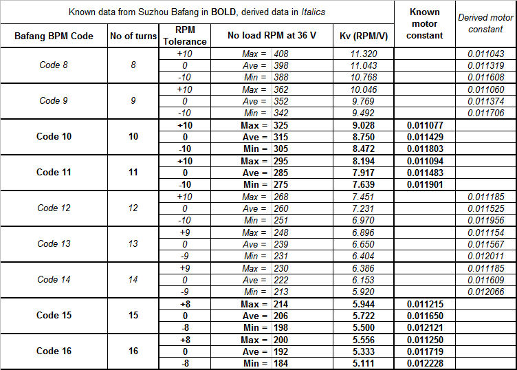

Ho trovato questa foto. ma temo che mi servano ancora più giri. esiste qualche altro motore che vada più veloce?
[size=1] 148,02 KB[/size=1

Penso che più lungo di un codice 8 non esiste. Però se lo alimenti a 48volt gira almeno il 35% più veloce. Ma devi avere una batteria enorme e una centralina con tanta corrente.
Per curiosità, che ci devi fare? Sappi, comunque, che un codice 8 in salita è una purga!!!

Il problema che si incontra nell'usare un BPM codice (8) alimentato a 36V su una ruota da 28" è che raggiunge una velocità di 54Km/h a ruota sollevata, ma per ripetere poi questa performance su strada abbisogna di almeno 1300W di potenza, quindi di una centralina da 35Ah e di una batteria in grado di erogarli senza problemi: Considera anche che una motorizzazione di questo tipo non consente di superare nessun tipo di salita...
Sono motori nati per essere montati su ruote da 16" o 20".
PS) Quei codici Bafang non sono più validi da qualche anno...

Quei codici sono quelli dei BPM “climber” primo modello e sono sempre gli stessi, da più di dieci anni, sempre uguali.

Devo fare una ruota molto piccola 14" quindi della coppia non me ne importa molto e con diamtro così piccolo l' assorbimento di corrente non è poi così alto.

difatti devo fare una ruota da 14". per questo mi serve il motore più veloce possibile.
36516 Messaggi
Inserito il - 16/12/2019 : 12:53:59  Mostra Profilo Invia a Barba 49 un Messaggio Privato  Rispondi Quotando
Allora va benissimo, farebbe 26Km/h circa...
