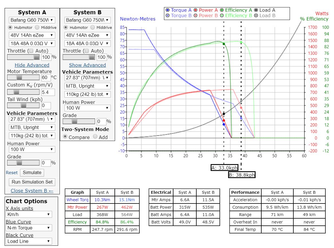

Io ci scommetterei una birra che è il bafang g60 750W testato dai canadesi e che poi hanno abbandonato per il bafang g60 500 (che fa schifo è più lungo e ha meno coppia) , solo nei loro test risulterebbe un po' più lungo del mio.
208,82 KB

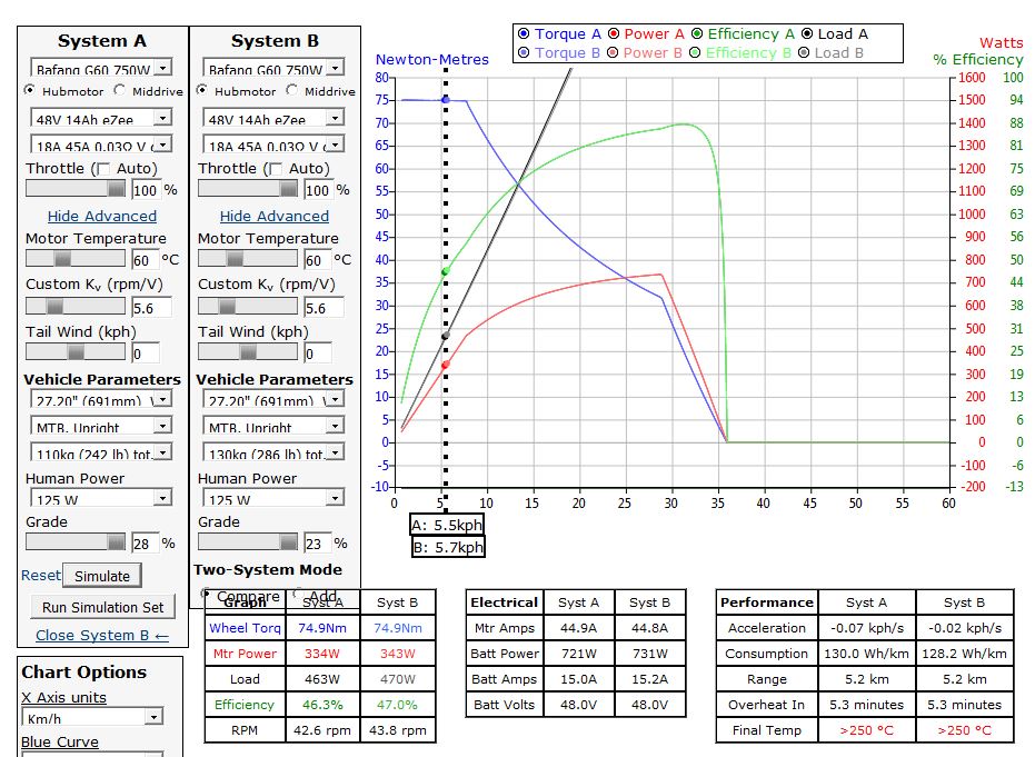

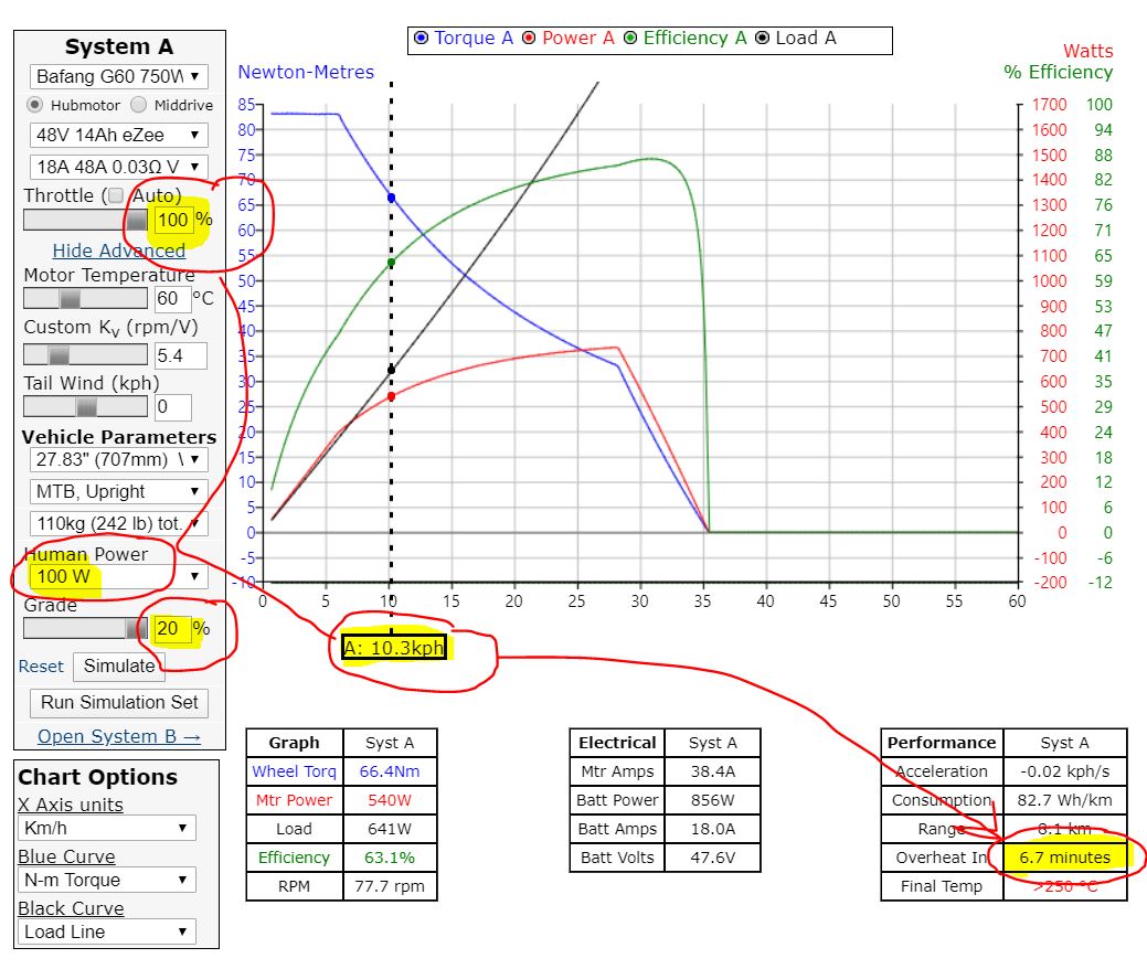

Secondo il simulatore, con 110 kg di peso e a tutta manetta su una pendenza costante del 20% vai su a 10,1 km/h ma vai arrosto in 6,7 minuti, come dire che riesci a fare al massimo un chilometro .
E penso che non sbaglia di tanto (non è un banale simulatore teorico, hanno cablato dentro dati veri misurati al banco e calcolato anche il raffreddamento dato dall'aria a seconda delle velocità ) .
172,04 KB

Secondo me questo simulatore lascia il tempo che trova.
Secondo loro avrei dovuto fondere la Milano dopo due giorni di prove, prove fatte senza apporto muscolare. Qui fondi con 100 W muscolari in un km al 20%
Sarà, ma l'esperienza mi dice che sbagliano.
7772 Messaggi
Inserito il - 23/12/2019 : 23:01:27  Mostra Profilo Invia a job un Messaggio Privato  Rispondi Quotando
Invece dalle mie esperienze risulta sempre molto preciso, ovvio che è più veritiero se il motore è proprio uno di quelli da loro testati.
Ti ricordo che io con la Milano la salita più dura che ho fatto, la stavo fondendo e mi pare non fossero neanche 3 km. Calcola che è raro se non impossibile ci siano salite di chilometri costanti al 20%, tutte le salite hanno momenti di respiro e la media cala un bel po'

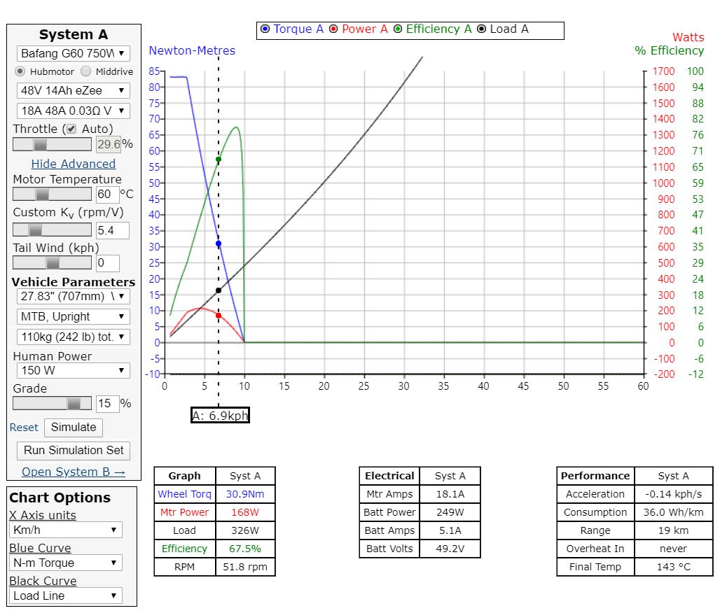

Comunque se tu aiuti di più con i muscoli e parzializzi con l'acceleratore, (che poi è quello che fanno i torsimetri) , le cose cambiano. La Aspen dovrebbe poter pedalare indefinitamente con 150W di potenza muscolare alla velocità di circa 7 km/h su pendenza del 15% che non è poca roba.

Ho notato che in salita meglio il livello 4 che il 6.
Sali alla stessa velocità e con uno sforzo praticamente uguale.
In pratica surriscalda di meno e anche la batteria ti ringrazia.

Si le assistenze più basse parzializzano, ma mai con l'accuratezza del manettino che ti porta all'equilibrio esatto tra i tuoi muscoli e il motore senza sprecare energia per niente.

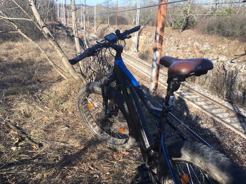

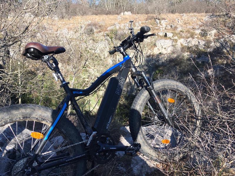

Tra un preparativo per il Natale e l'altro non penserete non abbia fatto un'uscitina anche oggi .
Ambiente molto umido e scivoloso, per lo più nei boschi del carso, l'umido è proprio il suo, non scivola quasi mai.
Nelle lunghe discese monotraccia nel bosco, molto tecniche a causa delle maledette pietre carsiche affioranti che sono una vera tortura, non puoi permetterti di far correre la bici, devi fare attenzione e frenare continuamente (almeno io che sono prudente e girando da solo lo devo essere) . Quindi un buon test sull'affaticamento freni: molto buoni direi , unica pecca è quello dietro che ogni tanto strombazza, ma frenano bene anche in frenate prolungate e senza dover pinzare forte, direi decisamente superiori a quelli meccanici della Milano .
Nelle salite tecniche con i sassoni affioranti se la cavava meglio lei che il sottoscritto, come dire, che più che mettere in evidenza le sue pecche , sta venendo fuori la ruggine del sottoscritto che non ha più smalto per le acrobazie.
Invece, è andata quasi al limite, su una carrareccia nel bosco, molto pendente ma non mi pareva pazzesca, però il terreno molto soffice e umido creava evidentemente una gran resistenza con i pneumaticoni, in prima marcia a tutta manetta ho dovuto darci dentro un sacco di gambe per non piantarmi, alla fine avevo un bel fiatone.
Certo, sono andato su a ben 8 km/h .
Ho tastato il motore ma non era caldo.
Ho dovuto fare alcuni tratti a piedi perchè non consoni a mezzi ruotati, ma il manettino mi ha tratto d'impaccio.
Invece ho dovuto fare un bello sforzo per sollevarla di peso e metterla oltre un recinto in cui ero rimasto intrappolato, non ce l'avessi fatta, comunque, avevo ancora l'opzione di alleggerirla della batteria e la cosa sarebbe stata un minimo meno erculea .
Foto a corredo:
356,16 KB
362,82 KB

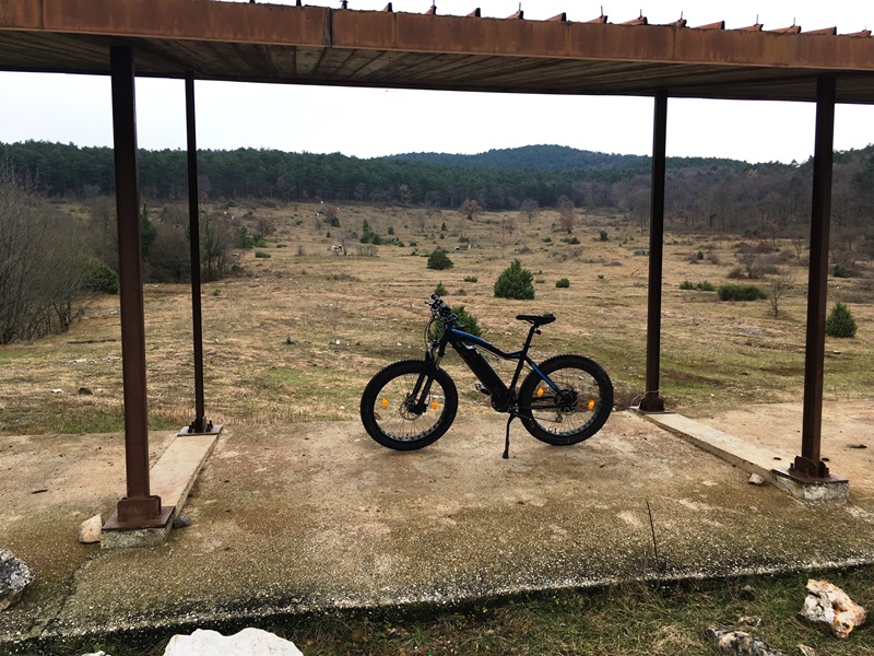

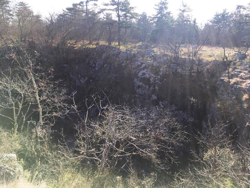

Senza nè saperlo nè cercarlo, sono finito nell'ex poligono militare dove trent'anni fa bocconi su quel cemento freddo, sparavo con un vecchio Garand a bersagli così lontani che neanche li vedevo , più o meno dove adesso pascolano quelle mucche che intravedete:
243,03 KB

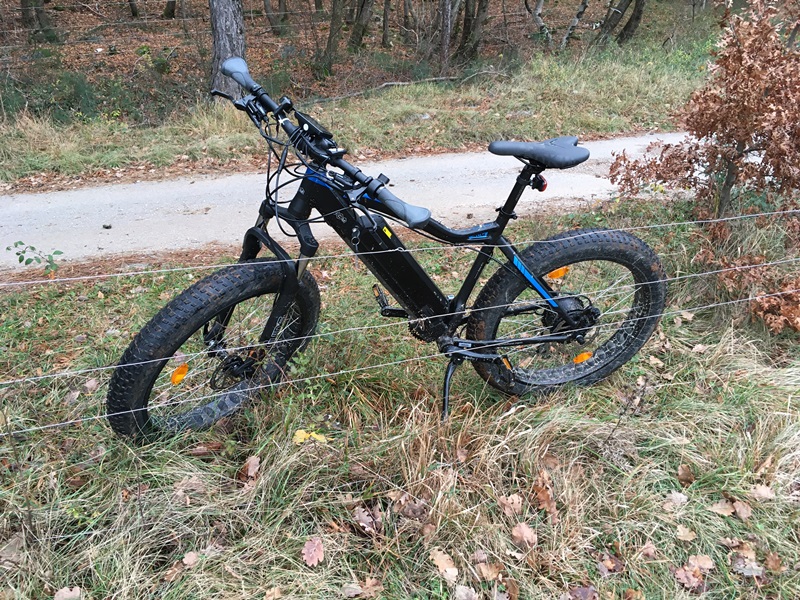

Ecco il recinto che ho dovuto scavalcare, ma da dove ero venuto non c'era quindi mi domando se le mucche non possano tranquillamente uscire
355,21 KB

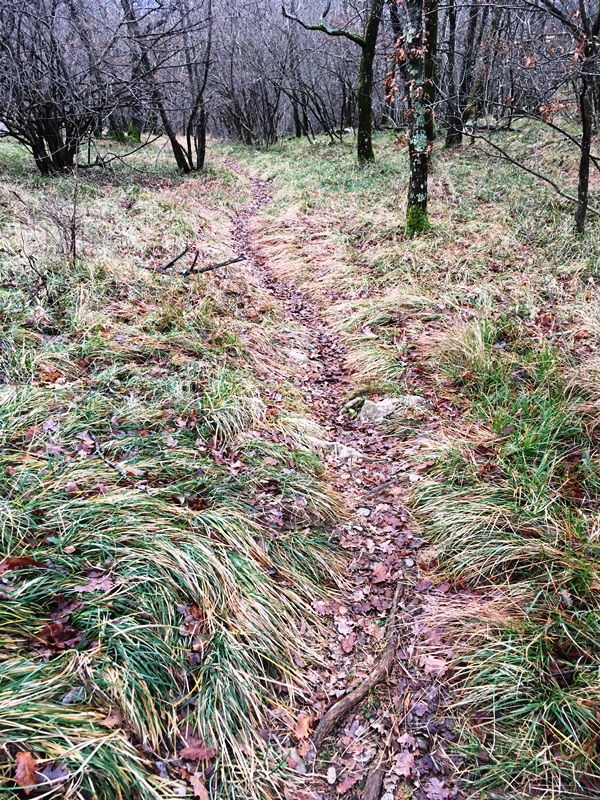

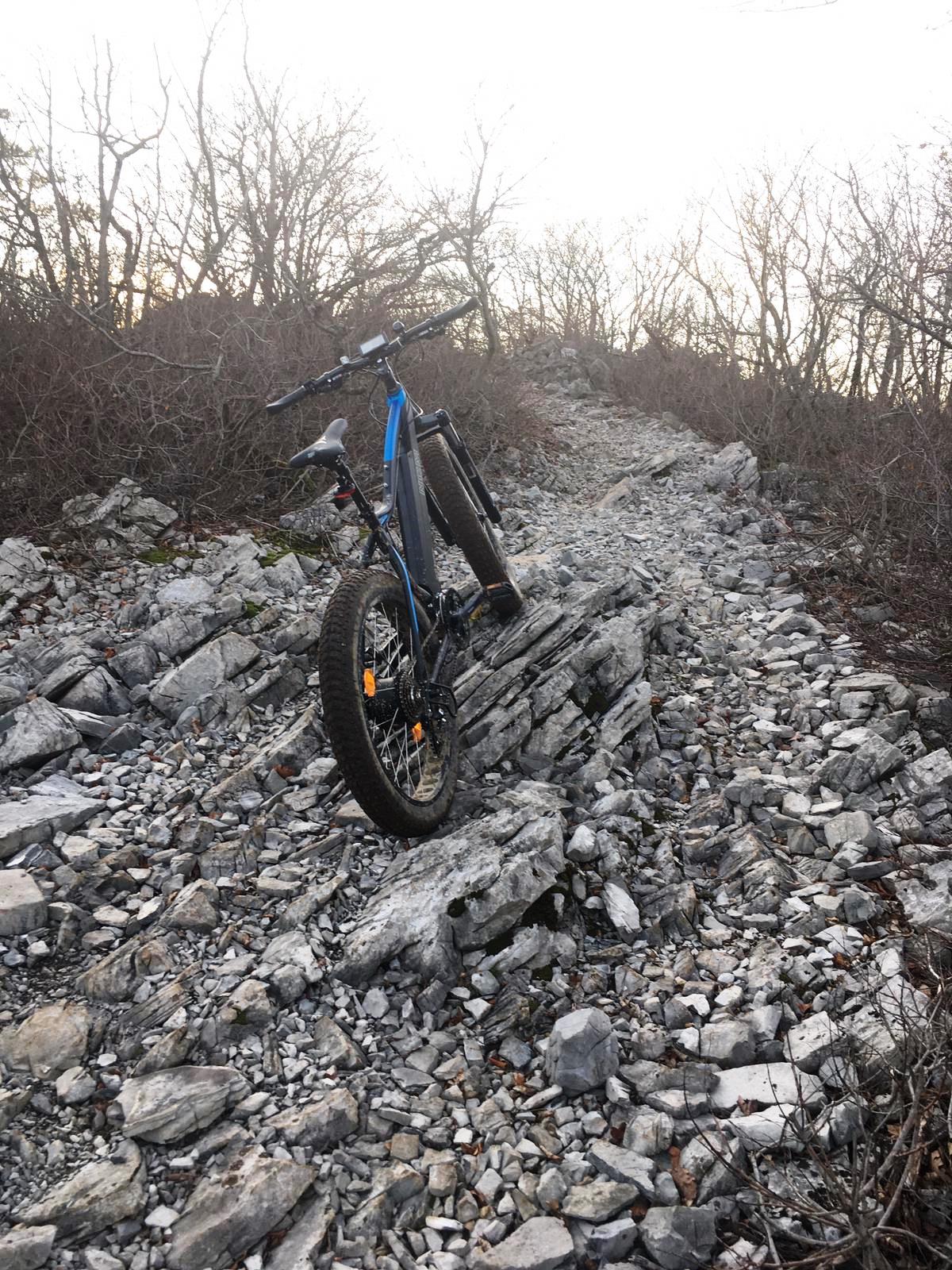

Da questa foto sembra una mulattiera facile perchè la bidimensionalità appiattisce tutto:
376,64 KB
ma forse zoomando si può capire invece che razza di pietre s'incontrano :
155,35 KB
Un lungo tratto era piatto ma tutto come questa foto, ho rischiato più volte di spalmarmi nella mota, figuriamoci se non avessi avuto le gommone da 4":
329,7 KB
In fine ecco la salita, in cui ho fatto molta fatica, al di là del solito appiattimento foto, anche dal vivo non sembrava un gran che ma appunto le gomme sembravano frenate.
344,66 KB

Il bello di quelle gommone è che le vedo sempre pulite.. Qualcuno mi sa spiegare qual è il perché scientifico?
2215 Messaggi
Inserito il - 25/12/2019 : 12:59:19  Mostra Profilo Invia a Miura72 un Messaggio Privato  Rispondi Quotando
Me lo chiedo anchio io che di solito se non uso i parafanghi ho la terra su tutta la schiena
Cube Kathmandu one 800 Bosch Ordinata 12 Agosto 2026 Arriverà ?
Sergiom2
3797 Messaggi
Inserito il - 25/12/2019 : 13:39:17  Mostra Profilo  Rispondi Quotando
Forse perché sono larghe e con i tasselli molto distanziati tra di loro?

No, ovvero se è vero che il "calabrone" continua a fare il calabrone, in quanto oggi siamo andati in giro con tutte e due , la Milano affidata ad una ragazza che non aveva mai fatto fuoristrada in vita sua, e vi giuro, che ero allibito a vedere dove la Milano passava con una facilità irrisoria, sia in elettrico che a muscoli,
però è anche vero che continuata ad usare fuori asfalto prima o poi si sfascia e che i posti in cui ero stato l'altro ieri sono del tutto preclusi: se si guarda il percorso sulla mappa specializzata, si vede un tratto a puntini che indica:
Track level 5 (bad quality)
Poi ci sono tratti mtb3 significato:
Molti tratti con grossi ostacoli come massi e grosse radici. Molte curve a gomito e senza equlibrio. Possono essere incontrate superfici scivolose e tratti esposti. Le superfici possono essere molto scivolose. Sono necessari concentrazione costante e capacità elevate di guida. Quasi impossibile da percorrere in salita.
Superficie: frequenti le grosse radici / rocce o terreno scivoloso, ghiaione smosso.
Ostacoli: larghi gradoni
Curve: tornanti stretti
Tecnica di guida: E' richiesto un controllo della bici molto buono
e anche tratti mtb4, significato:
Molto ripido e difficile, con tratti che hanno grossi massi e radici. Frequenti i detriti smossi. Sezioni molto ripide con curve a gomito con gradoni molto alti che possono causare botte tra la corona e il terreno. Alcune tecniche da trial sono necessarie. Quasi impossibile da percorrere in salita.
Superficie: Radici/Rocce molto grosse o terreno scivoloso, ghiaione smosso
Ostacoli: drags, gradoni difficilmente guidabili
Curve: garantite a gomito
Tecnica di guida: Controllo della bici perfetto con capacità da trial richieste, come muovere solo la ruota posteriore nei tornanti mantenendo la ruota davanti ferma (nose press)
Se non addirittura un piccolo tratto in mtb5:
Molto ripidi e difficili con lunghi tratti pieni di grossi massi e detriti o frane. La velocità va usata per contrastare la pendenza. Quasi sicuramente solo in alcuni passaggi sarà possibile accelerare e frenare. Gli alberi caduti possono rendere i passaggi molto ripidi ancora più difficili. Pochissimi Mountainbikers possono percorrere questi sentieri. La maggior parte dovrà spingere o caricarsi la bici in spalla.
Superficie: counter-ascents / rocce o terreno scivoloso, ghiaione smosso / è piuttosto un sentiero escursionistico alpino (>T4)
Ostacoli: drags, insieme di gradoni difficili da guidare
Curve: garantite tornanti stretti con ostacoli
Tecnica di guida: controllo della bici eccellente con tecniche da trial necessarie, il movimento della ruota anteriore e posteriore è limitato
144,63 KB

Job, ma sei riuscito veramente a salire pedalando con un hub su quella pietraia? ma la velocità devessere bassisima e l'hub si pianta! Oltretutto sembra al 30%....
Si, la pietraia si riesce, tieni presente che erano pochi metri, mentre un piccolo tratto precedente alla pietraia l'ho fatto a piedi, ma lo avrei fatto con qualsiasi altro mezzo hub o centrale, per il semplice fatto che non voglio e non mi posso permettere alcun rischio su posti così pericolosi anche per una banale caduta da fermo, soprattutto quando giro da solo .
Diciamo che il mio limite con questa bici mi pare di capire si possa aggirare sul 28/30% (fino adesso non mi ha mai mollato, anche provando pratoni molto ripidi, solo in alcune occasioni mi è parso di essere veramente al limite.
Non è un caso che il simulatore, impostando un aiuto muscolare di 125W che penso di riuscire a reggere per periodi non troppo lunghi, mi darebbe proprio un 28% superabile a 5,5 km/h .
Se guardi però il veicolo B con le stesse caratteristiche ma 20 chili di più , non va oltre il 23% .
Il peso complessivo conta tantissimo, lo abbiamo sperimentato con non poco sbigottimento, su una brutta salita con ghiaia smossa e foglie morte, in cui una dolce pulzella di 54 kg di peso con la NCM Milano, ha sverniciato me con la Aspen e mio fratello con l'haibike/bosch ! Confermando comunque la regola che il calabrone non sa che non può volare ma vola (e svernicia ) .
166,44 KB
Sergiom2
3797 Messaggi
Inserito il - 02/01/2020 : 16:29:55  Mostra Profilo  Rispondi Quotando
Certo, il peso conta moltissimo se rapportato alla potenza del motore.
Con 4Kw se pesi 50 o 90 è quasi inavvertibile ma con un motore da 800W massimi la differenza è abissale.
È il classico rapporto peso potenza.
Andrea ci tocca metterci a dieta

Dopo fastidiosa influenza, che alla fine è arrivata, ma più colpa dei moderni uffici "open space" che delle scorribande in bicicletta, si torna in pista...

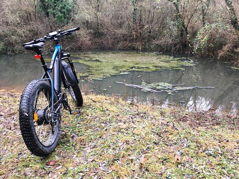

Ho fatto alla Aspen alcune piccole modifiche tanto per provare cosa cambia.
Ho messo la sella della Milano con l'ammortizzatore suntour, che però essendo di diametro 27,2 mm si può mettere sulla Aspen solo con un adattatore, in quanto il tubo sella di questa è ben più largo.
Sul reggisella ho messo anche una lucetta piuttosto forte presa da Decathlon e ricaricabile usb, ritengo d'obbligo avere sempre una luce rossa accesa anche di giorno nei tratti di trasferimento su asfalto.
182,84 KB
Direi molto soddisfatto sia di sella che ammortizzatore, che non mi fanno rimpiangere un vero ammortizzatore posteriore che io non amo per niente, perchè preferisco avere l'altezza dei pedali da terra sempre costante .

Senza neanche accorgermi, sono arrivato sull'orlo di un'enorme voragine, qui è decisamente meglio fermarsi, ne verrebbe un bel filmato... ma l'ultimo .
143,07 KB

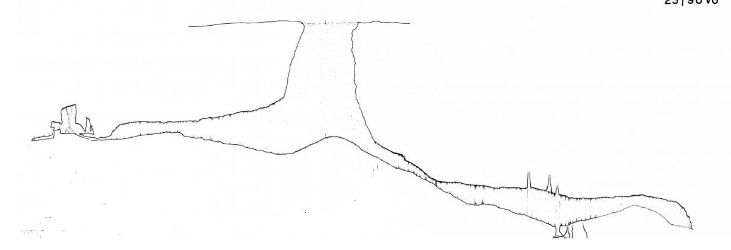

Infatti, ho riconosciuto il posto, si tratta della grotta Noè, una cavità dall'enorme imboccatura e un pozzo alto 60 metri, io ci sono stato dentro ma con le corde non certo con una bici.
41,34 KB
