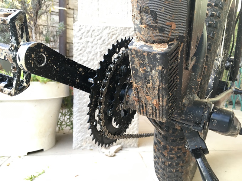

Invece un po' mi turba la centralina molto esposta a fango e detriti e forse anche a cozzare sotto .
Inoltre non mi piace niente il cavo della centralina che penzola sotto, basta uno stecco e me lo trancia via.

Si il cavo centralina va assolutamente legato, non può stare così, al primo ramo ben preso si strappa tutto. Per la centralina mi pare ben protetta, giosto un filo di silicone sui bordi in modo che l'acqua scendendo non filtri dentro (sempre che il case non sia forato, non si capisce...)
