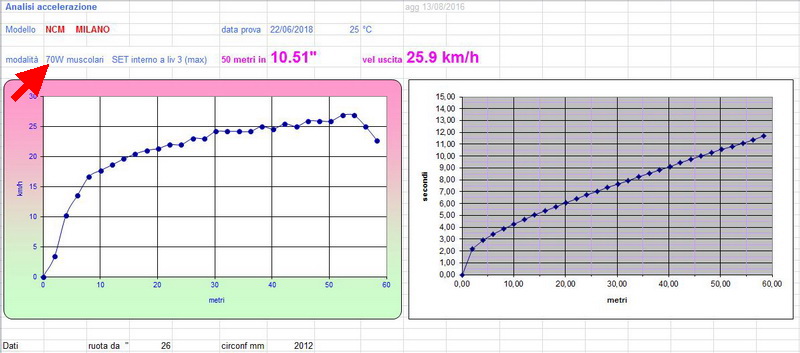

Inserito il - 22/12/2019 : 17:25:19  Mostra Profilo Invia a pixbuster un Messaggio Privato  Rispondi Quotando
Purtroppo dobbiamo fare i conti con un sistema ibrido elettrico-muscolare
Perciò cerco di fare le prove minimizzando l'effetto della pedalata e misurando il più possibile solo la spinta del motore
Quando provo una bipa dotata del sensore di rotazione, applico 70W ai pedali, cioè la bassa spinta che uso nei test di autonomia
Quando la bipa è dotata di sensore di sforzo, applico lo sforzo minimo per fare erogare la corrente massima al motore; in questo caso lo sforzo potrebbe salire a 80 - 100W
In questo esempio ho spiegato proprio questa differenza
Nella slide con i grafici è comunque sempre indicata la potenza che ho applicato ai pedali
(vedi freccia rossa in alto a sinistra)
Per arrivare ai dati riportati nei test, eseguo sempre diverse prove preliminari per trovare le giuste combinazioni di sforzo sui pedali, rapporti del cambio e velocità
Lo scopo dei miei test è quello di verificare le caratteristiche dinamiche di una bipa su strada in un uso quotidiano
Perciò utilizzo una spinta sui pedali modesta sia nelle prove di autonomia che di accelerazione
Quando eseguo prove di autonomia a differenti livelli di assistenza indico sempre quanto sforzo ho dovuto applicare
Nelle prove in salita indico lo sforzo necessario per mantenere il motore ad un regime "ragionevole"
Si ottengono perciò i valori minimi di sforzo in tutte le condizioni
Chi è più atletico sa che avrà prestazioni migliori di quanto riporto nei pix-test

portroppo quello che definisci 'massimo' è poco riproducibile per avere una misura scientificamente accettabile, non solo il mio massimo è sicuramente diverso dal tuo (non sto dicendo maggiore o minore, solo diverso) ma io stesso oggi posso avere un massimo e fra 3 giorni potrò spingere di più o di meno.
Per fortuna Pix utilizza un misuratore di potenza
Inserito il - 23/12/2019 : 17:17:54  Mostra Profilo Invia a pixbuster un Messaggio Privato  Rispondi Quotando
Come ha detto Steu, uso un misuratore di potenza (ehm elettronico ma artigianale) per valutare lo sforzo sia in piano con l'assistenza, sia in piano senza motore, sia in salita
Nei test c'è sempre anche la prova di scorrevolezza: porto la bipa a 18km/h e misuro lo sforzo che devo applicare ai pedali per mantenere tale velocità su un tratto di strada che ho verificato essere praticamente in piano ed eseguo la prova in assenza di vento; la ripeto nelle due direzioni per avere una conferma dei valori misurati
Ho scelto i 18km/h perchè è una andatura in cui i rapporti del cambio di praticamente tutte le bici consentono di mantenere una pedalata fra 60 e 70 ped/minuto e che consente di minimizzare l'effetto dell'aerodinamica (che è influenzato dalle "misure" del ciclista)
Come nelle prove di autonomia, correggo poi il dato in base alla temperatura riferendomi ad una tabella realizzata usando i dati di consumo elettrico rilevati per un anno intero sulla mia bipa che è dotata di wattmetro
Il valore dello sforzo è sempre indicato sia nel testo che nella tabella dei "rilievi dinamometrici"
