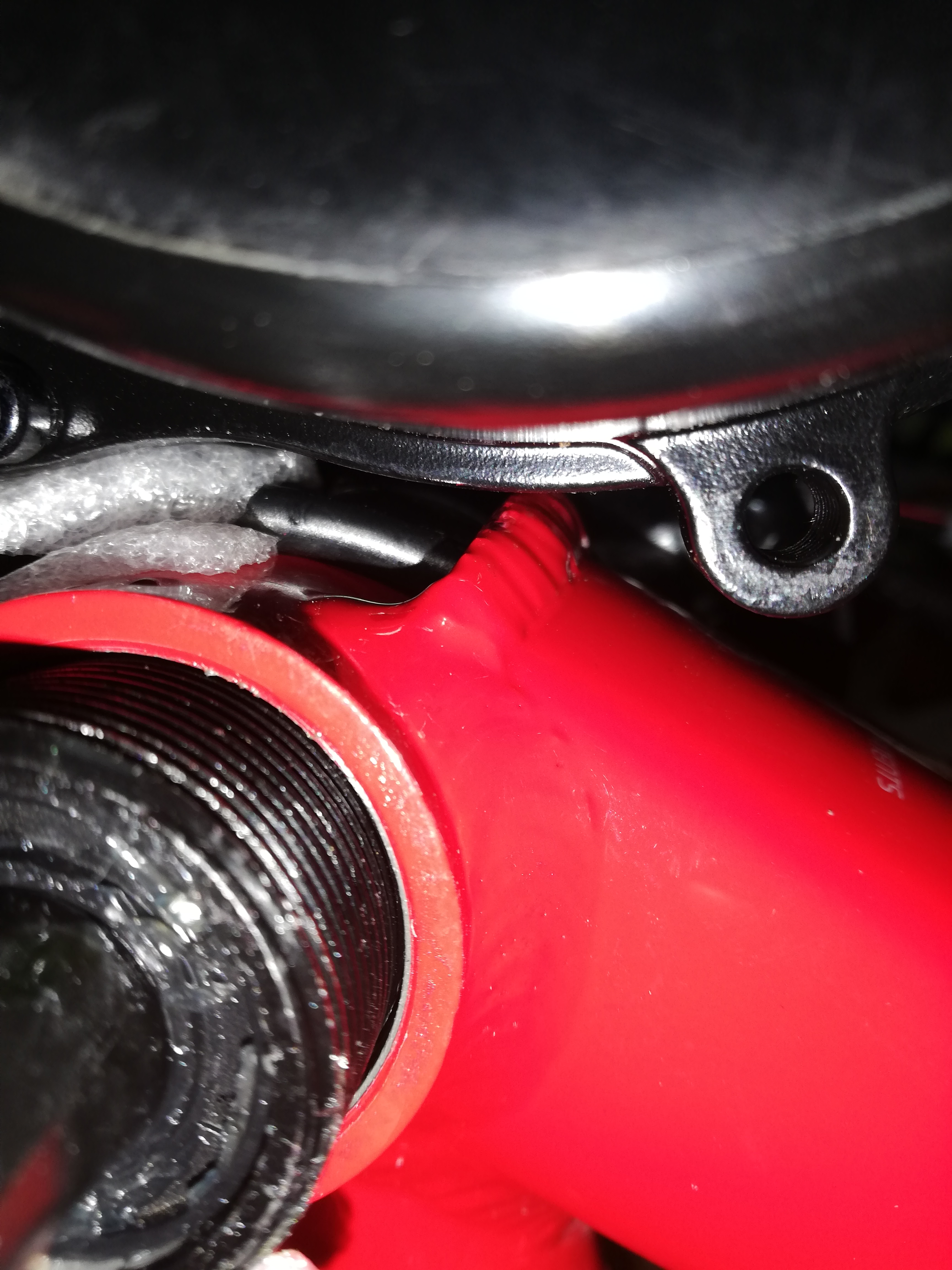

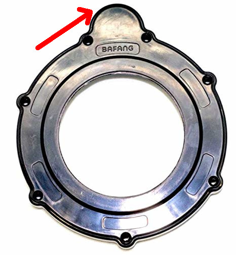

Nel bbs02,che spazio di manovra c'è tra l'asse cilindrico che si innesta nel movimento centrale e corpo motore?nel telaio della Trek Marlin 7 lato tubo del movimento centrale,c'è una ribava di saldatura (1cm) che mi inquieta.vi mando le foto.

Inserito il - 20/01/2020 : 12:22:22  Mostra Profilo Invia a Barba 49 un Messaggio Privato  Rispondi Quotando
Solamente i BBS-01 girano piano (95RpM), i BBS-02 alimentati a 36V girano a 125RpM come quelli alimentati a 48V, non c'è niente da fare...
Come ti hanno già spiegato tutti i motori di questo tipo hanno il rendimento massimo attorno all'80/85%, quindi se si voglio avere lunghe autonomie e poco riscaldamento del motore occorre scegliere sempre un rapporto di trasmissione che faccia pedalare ad almeno 70 pedalate al minuto con i BBS-01 e 95-100 con i BBS-02, altrimenti si finisce per sprecare corrente.
I BBS di solito non hanno problemi con un telaio come il tuo, la saldatura è abbastanza vicina al cannotto e non dovrebbe dare fastidio.

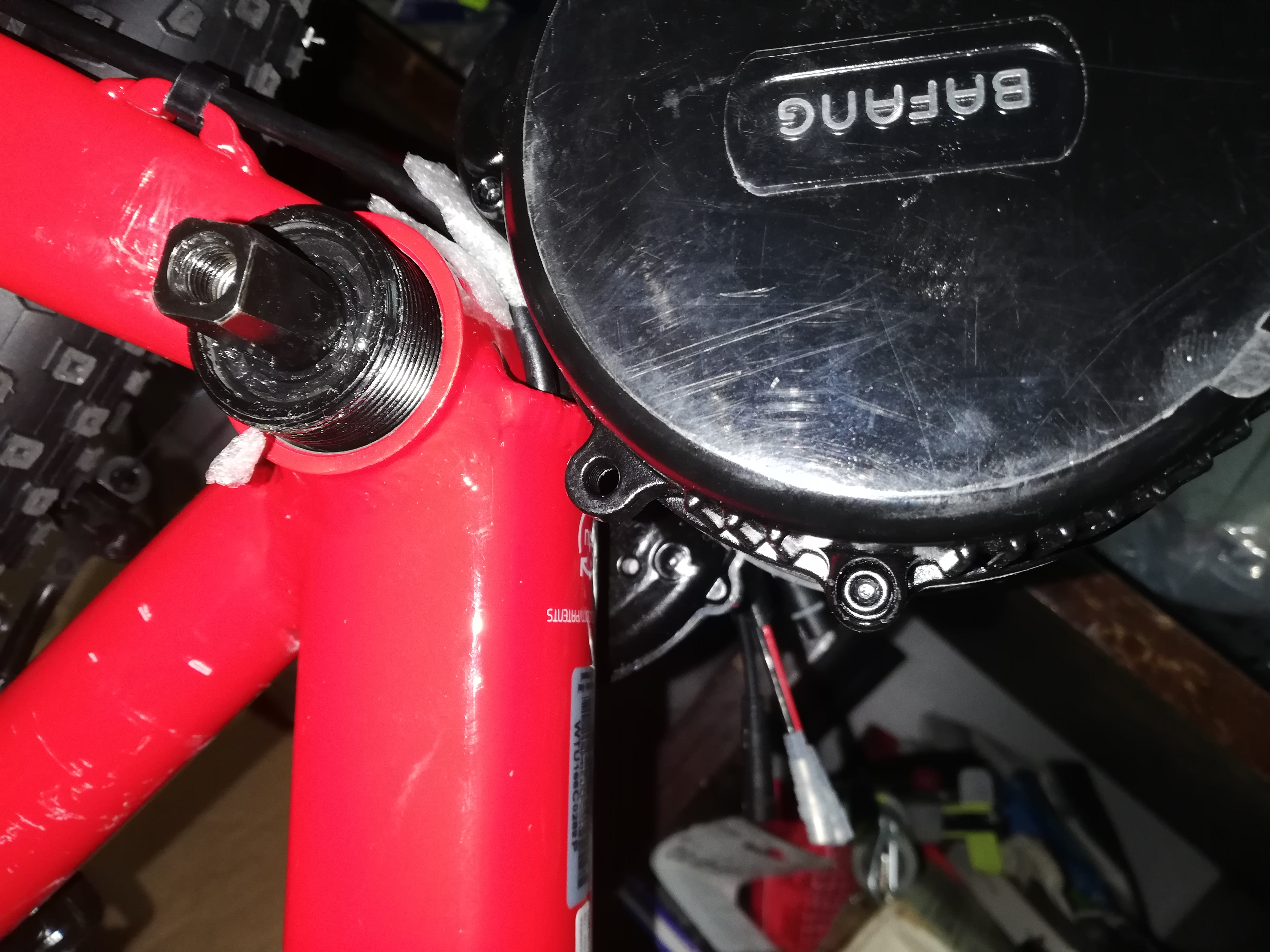

Inserito il - 29/01/2020 : 22:16:57  Mostra Profilo Invia a calimero73 un Messaggio Privato  Rispondi Quotando
Signori,il motore ci va :-) !
La scritta bafang non è perfettamente orizzontale ma inclinata di circa 15..20°.devo mettere qualche distanziatore per la corona che tocca leggermente il telaio,3..4mm vanno bene,metto un anellino da 33mm e 3..4mm di spessore e poi la parte meccanica sarà ok.il deragliatore centrale penso di lasciarlo se non rompe,male che va smaglio la catena e lo tolgo.la chiave per stringere i dati di serraggio movimento centrale non ci sono nel kit.vi tengo aggiornati :-)
Le foto sono fatte con la bici capovolta.

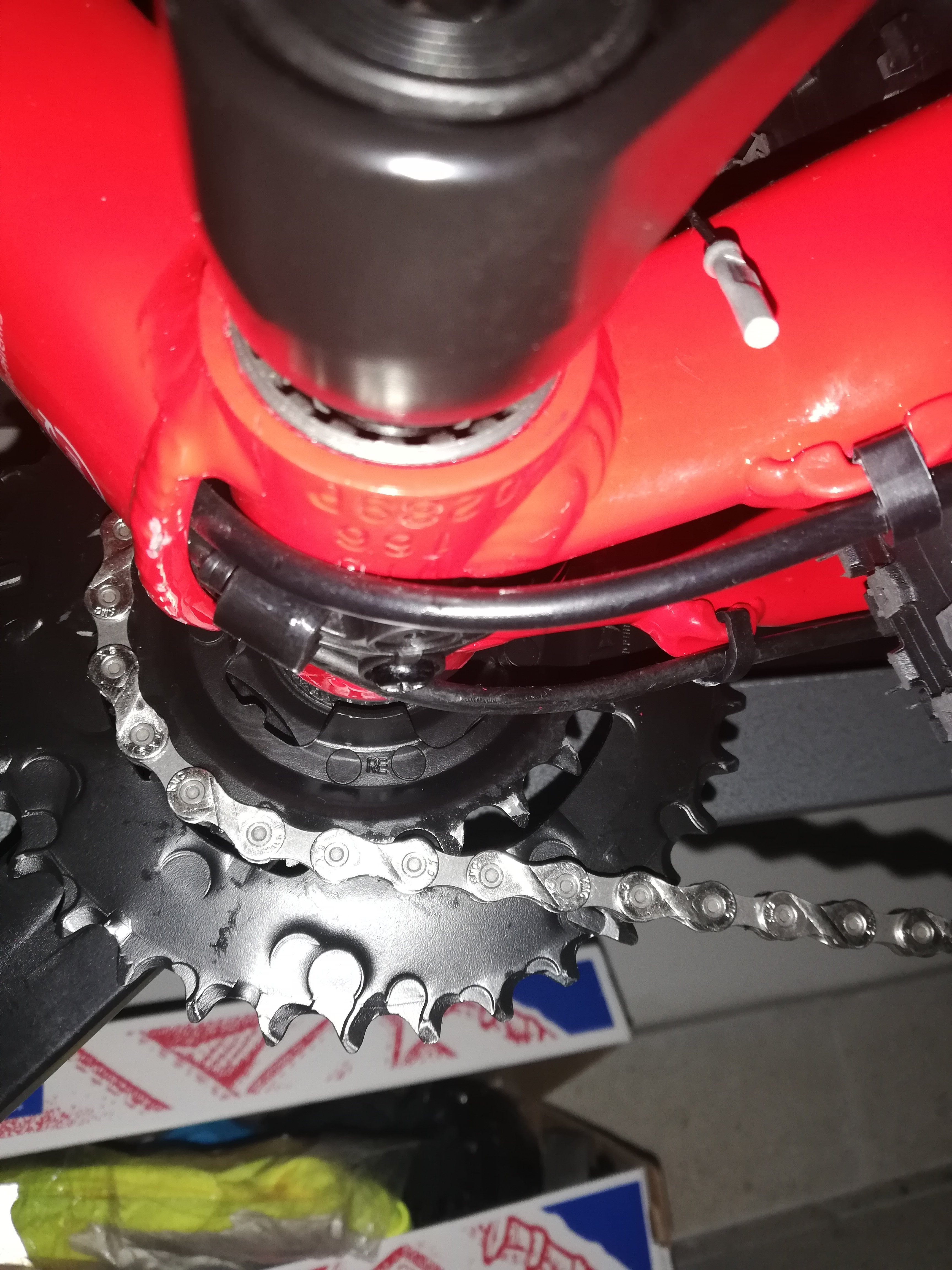

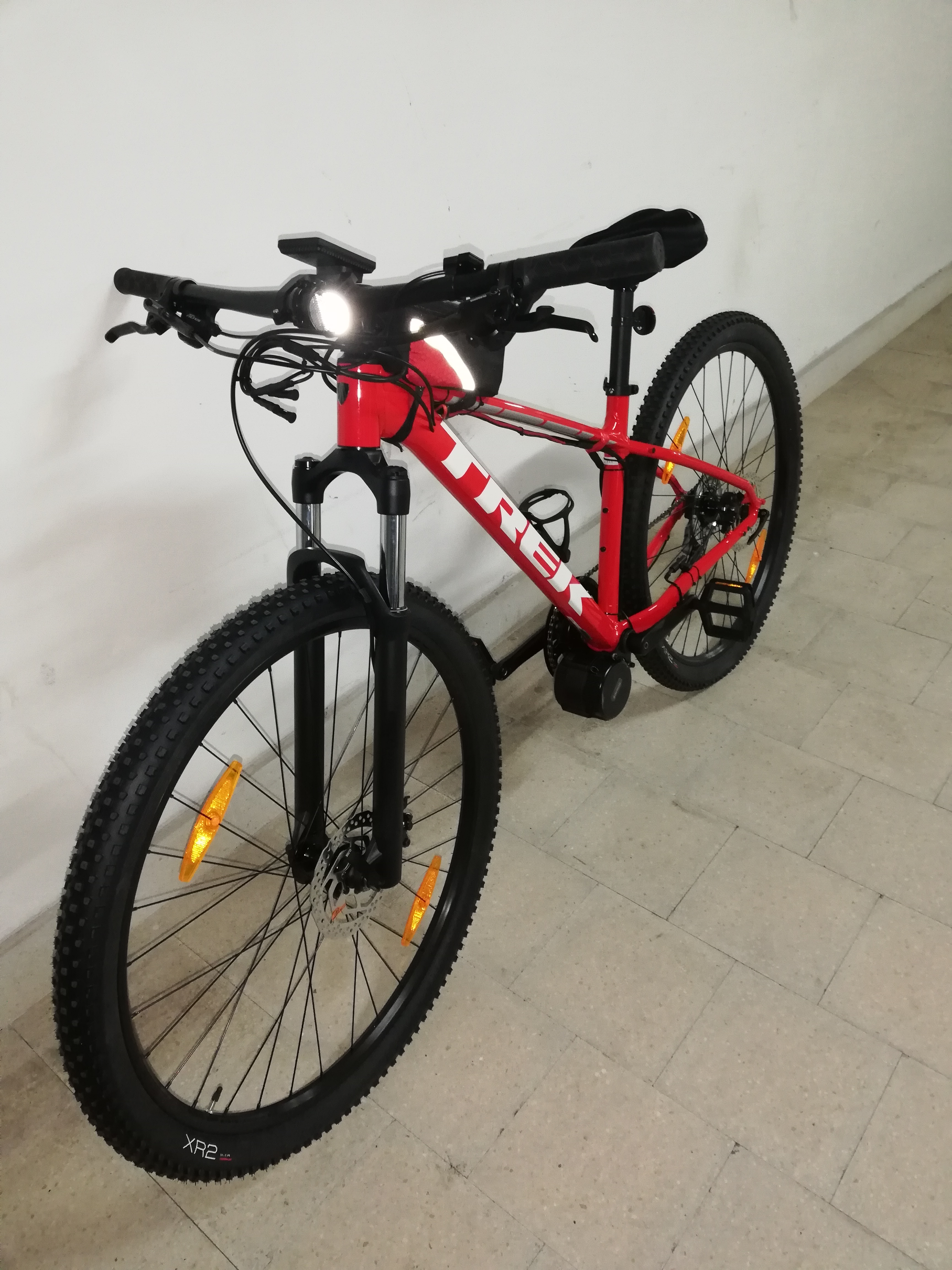

Inserito il - 31/01/2020 : 07:29:01  Mostra Profilo Invia a calimero73 un Messaggio Privato  Rispondi Quotando
Quasi finita!mi manca qualche rifinitura qua e là,e una buona programmazione software.Per il momento,con le impostazioni di fabbrica è un po' brusca,scalpita parecchio già a livello 1.Aspetto il cavo di programmazione.
Trek Marlin 7 supporta il bbs02 :-)

36682 Messaggi
Inserito il - 31/01/2020 : 09:03:47  Mostra Profilo Invia a Barba 49 un Messaggio Privato  Rispondi Quotando
Se la corona tocca nel telaio non è una buona idea spessorarla per allontanarla, peggiori MOLTO la linea della catena che con il cannotto da 73mm è gà abbastanza problematica: Probabilmente hai lasciato la corona di serie, ma devi cambiarla perchè i BBS-02 hanno bisogno come minimo di una 42T (naturalmente ancora imbutita) per funzionare bene, e vedrai che con questa corona risolvi anche il problema dell'interferenza con il telaio: Cosa hai adesso, una 46T?
calimero73
137 Messaggi
Inserito il - 31/01/2020 : 14:42:08  Mostra Profilo Invia a calimero73 un Messaggio Privato  Rispondi Quotando
Barba,Attualmente,di serie,esce con la 44T.quindi ,se dovessi comprare una corona diversa cosa consiglieresti? Una 42T o anche meno?in effetti ho un po' di problemini con le 2 marce alte e 2 più basse ,praticamente ho 5 marce anziché 9.cosa vuol dire imbutita?
Poi la catena mi sembra un po' corta,il deragliatore posteriore è un po' tirato in avanti,forse dovrei prendere una catena per ebike.quante maglie?dai con qualche ritocchino sta venendo bene.appena arriva il cavetto sistemo un po' di parametri,attualmente la trovo "dosata" sul nervoso... Scalpita :-)
36682 Messaggi
Inserito il - 31/01/2020 : 15:41:29  Mostra Profilo Invia a Barba 49 un Messaggio Privato  Rispondi Quotando
Imbutita è la tua corona attuale, come vedi NON è piatta come quelle di serie sulle biciclette!!!
Purtroppo l'unica corona ancora imbutita (e quindi con una linea di catena buona) è la 42T appositamente costruita per i BBS e disponibile con i denti anticaduta, se ne monti una più piccola sarà per forza piatta e ti peggiorerà assai l'allineamento della catena.
Ti consiglio comunque di acquistare una catena E-KMC-9 che è appositamente pensata per le bici elettriche con motore centrale!!!
Per stabilire la giusta lunghezza della catena trovi su Youtube molti tutorial...

Stavo cercando di capire quali soluzioni ci sono per la corona del BBS02.
COme dice Barba Esistono le Corone imbutite (Ora so cosa significa :-) ) 44,46 , ecc.
Vista la piccola imperfezione sulla linea catena e le belle salite che mi aspettano , mi piacerebbe mettere una 36 .
Ho visto che esiste un accessorio (mi sembra che si chiami ragno-spider) per avere lo stesso effetto della imbutitura.
Cosa consigliate ?
15285 Messaggi
Inserito il - 31/01/2020 : 23:07:15  Mostra Profilo Invia a andrea 104KG un Messaggio Privato  Rispondi Quotando
no lo spider serve solo per montarci la corona, non risolve il problema linea catena. L'unico modo di risolvere definitivamente il problema linea catena, se hai spazio. è fresare il movimento centrale e spostare il motore più a sinistra. Ovviamente devi avere il coraggio di farlo e il carro non deve toccare nel motore.

Purtroppo come ti hanno già risposto nessuna corona piatta può lavorare come una imbutita, se monti quella che hai di corredo al motore potrai notare che i denti sono SOPRA al carter del riduttore del motore mentre con una corona piatta potranno essere solo A FILO del carter, quindi alcuni millimetri più a destra.
Comunque con una 42T imbutita e la catena E-KMC-9 risolvi tutti i tuoi problemi, fidati.

Oggi ho fatto un bel primo test su strada.
Molto ..molto soddisfatto.
Ho fatto un po' il giro del paese,circa 15km con 200mt di dislivello ,assistenza tra 1 e max 5 di 9,non ho neanche sudato.
Software di fabbrica che tutto sommato non è neanche malaccio,un po' on off (rispetto al tongsheng diverso),la differenza torsiometro pas si avverte ma me lo aspettavo.ho consumato in circa un ora il 19% di batteria(10s4p Samsung 2.9) stavo spesso tra i 200 e i 450W.non so quanto una riprogrammazione (che ho in mente grazie a letture e ricerche fatte su altre discussioni) possa migliorare e ottimizzare il comportamento del bbs02 (tutto da sperimentare). Domani mattina farò un altro test più importante.prevedo circa 60km e 800m di dislivello, si sale al rifugio Sapienza del monte Etna.

Se ti interessa ho trovato questa
Ha 40 denti ed è imbutita, probabilmente la prenderò quando mi arriva il bbs

Mi chiedevo d'era il trucco,nessuno è mai riuscito a fare un'imbutita meno di 42.... tocca limare il carterino, cosa peraltro senza conseguenze a meno di non bucarlo
Non va limato tutto, ma solo nella parte che copre l'ingranaggio che da il moto alla ruota libera
