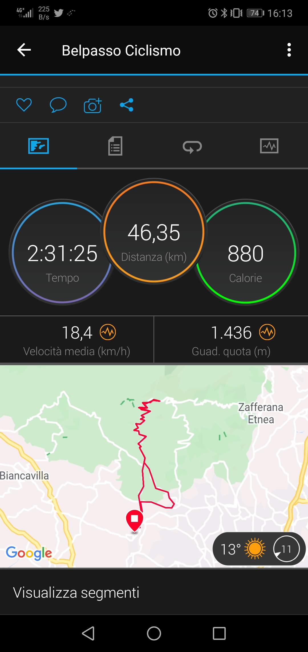

Inserito il - 08/02/2020 : 16:45:12  Mostra Profilo Invia a calimero73 un Messaggio Privato  Rispondi Quotando

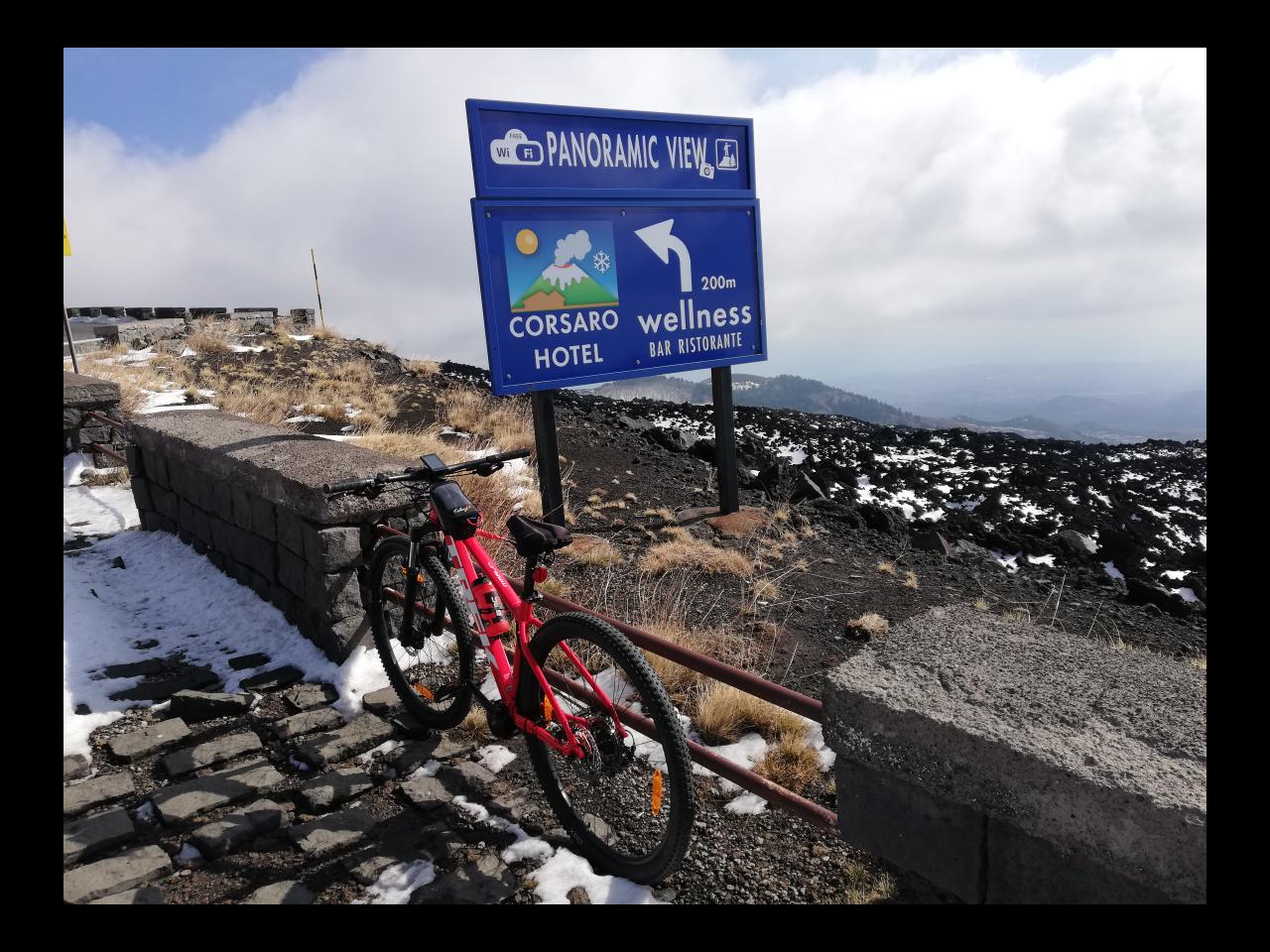

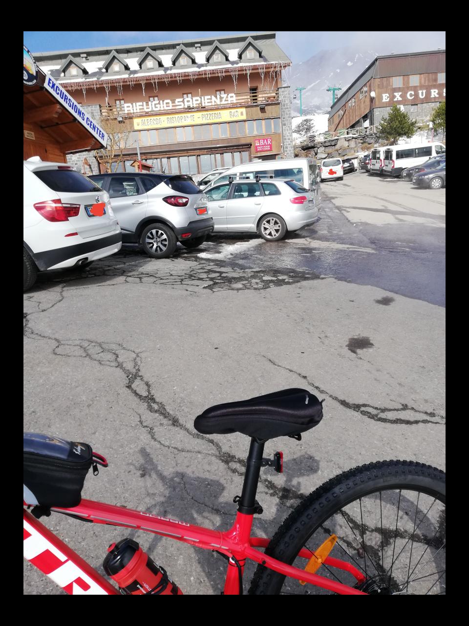

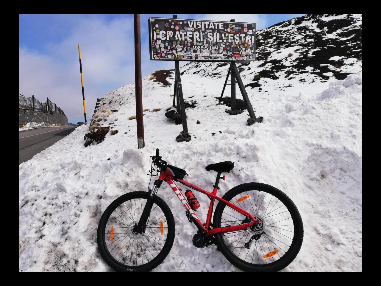

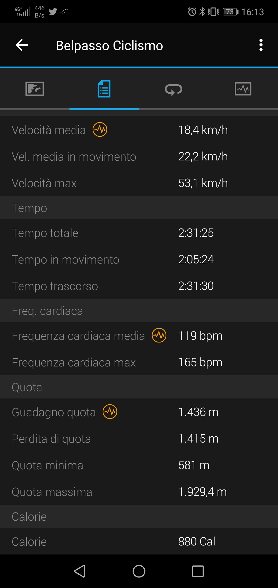

Oggi ho fatto un bel test.partito da Belpasso (CT) altitudine 500m e arrivato al rifugio Sapienza quota 1900 circa ,con la batteria da 36v e 14.5Ah si può farestavo su una media di 300..500w.a parte il freddo che ho preso mi ritengo parecchio siddisfatto.anchevla programmazione di fabbrica tutto sommato non mi è dispiaciuta,mi sa che non tocco niente.metto qualche foto.
273,35 KB
484,84 KB
272,59 KB
191,54 KB

......metto qualche foto.
Complimenti per il giro!
E.... le foto?
Pensavo/immaginavo qualche bella immagine dei luoghi!

luc_maz48 ha scritto:
E.... le foto?
Eccole;-)

6972 Messaggi
Inserito il - 08/02/2020 : 17:26:56  Mostra Profilo Invia a luc_maz48 un Messaggio Privato  Rispondi Quotando
Complimenti per le belle immagini!
Quindi, basta chiedere....
Adesso capisco il... freddo!
14775 Messaggi
Inserito il - 08/02/2020 : 18:21:14  Mostra Profilo Invia a andrea 104KG un Messaggio Privato  Rispondi Quotando
bè direi che ci siamo... 1400 e passa mt di dislivello e 46km non sono bazzecole...

Dimenticavo, la batteria da 36V e 14.5Ah ce l'avevo dentro lo zaino,quella nella borsetta non l'ho mai collegata.la tenevo come asso nella manica.quest'asso,non l'ho mai tirato fuori.

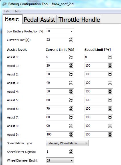

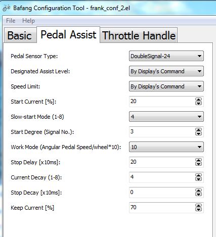

Salve,
Cosa ne pensate se setto i parametri de bafang bb02 36V 500W cosi come in foto?
per ora non posso provare a causa di un braccio ingessato :-( (no non mi sono fatto male con la bici , ma una stupida caduta dalle scale che sfiga ).
Per ora sono congetture teoriche da provare in futuro.
Pensavo ad un comportamento tranquillo/deciso/autonomia della bici ,con velocita' max settata a norma 25Km/h.
Che ne pensate?

Inserito il - 06/03/2020 : 09:22:56  Mostra Profilo  Rispondi Quotando
Ciao Calimero73, mi dispiace che sei infortunato e non puoi provare, ma per questo forse ti posso aiutare.
Ieri il cinese di Germania mi contatta per dirmi che i bbs01 250 sono fuori stock e che prima di due settimane non riuscivano a spedire.
Così, mi hanno proposto il 350 o il 500 36v, entrambi in pronta consegna. A questo punto, forte anche dei Vostri consigli, ho preso il 500.
La prossima settimana dovrebbe arrivare motore, guidacatena e spider per corona mtb ( inizio con la 36, poi devo capire tra 30-32-34-36 quella che riesco a mantenere in salita). Appena montato il tutto inizio a provare le varie configurazioni. Il cavetto di programmazione è già in mio possesso, il PC con programma è pronto, non resta altro che provare e trovare quella che più si avvicina alle proprie esigenze.
