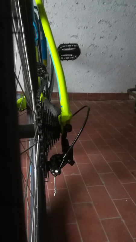

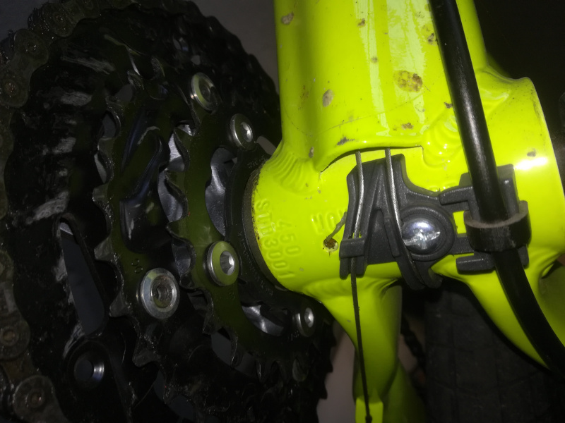

Se non fosse per il pas non avrei aperto questo thread, l'avrei già ordinato da un bel po
Mi sa l'idea di dover prendere proprio il bbs, il tsdz2 temo che non si possa inserire nel tubo del movimento centrale, c'è troppa roba sotto.

Parlando di linea catena mi sono andato a vedere quale è quella attuale partendo dalla corona più grande al rapporto più grande della cssetta, ed è questo
114,15 KB
La catena non cade e non accenna alcun rumore strano
La linea perfetta cade sul terzo rapporto partendo da quello più piccolo, come succede con questi motori centrali

Appena monterai il BBS se il cannotto del movimento centrale è di 68mm la corona si sposterà un po' verso destra e la linea di catena peggiorerà leggermente rispetto ad ora, se il tuo cannotto del movimento centrale è di 73mm la corona si sposterà MOLTO verso destra, quindi acquista subito una catena di quelle adatte per i moderni cambi monocorona, hanno le maglie e i rullini lavorati in modo da poter operare anche molto diagonalmente: Di solito monto E-KMC() dove nella parentesi è riportato il numero di rapporti al posteriore!
Considera che con un BBS lo sforzo sostenuto dalla trasmissione sarà assai più elevato rispetto a quando vai in modalità muscolare, quindi provvedi quanto prima.
