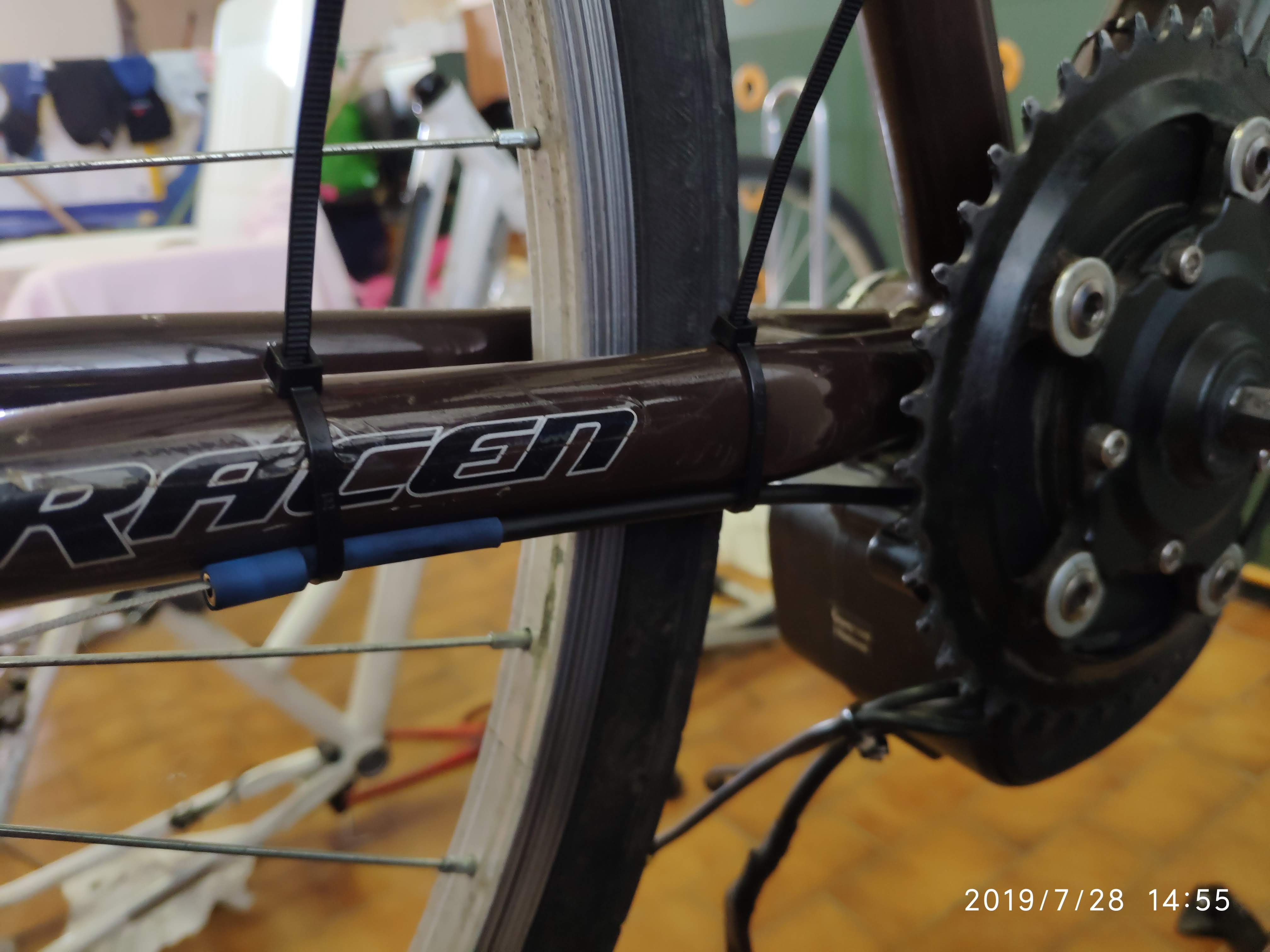

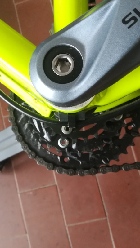

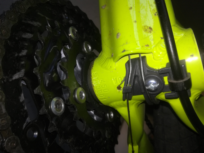

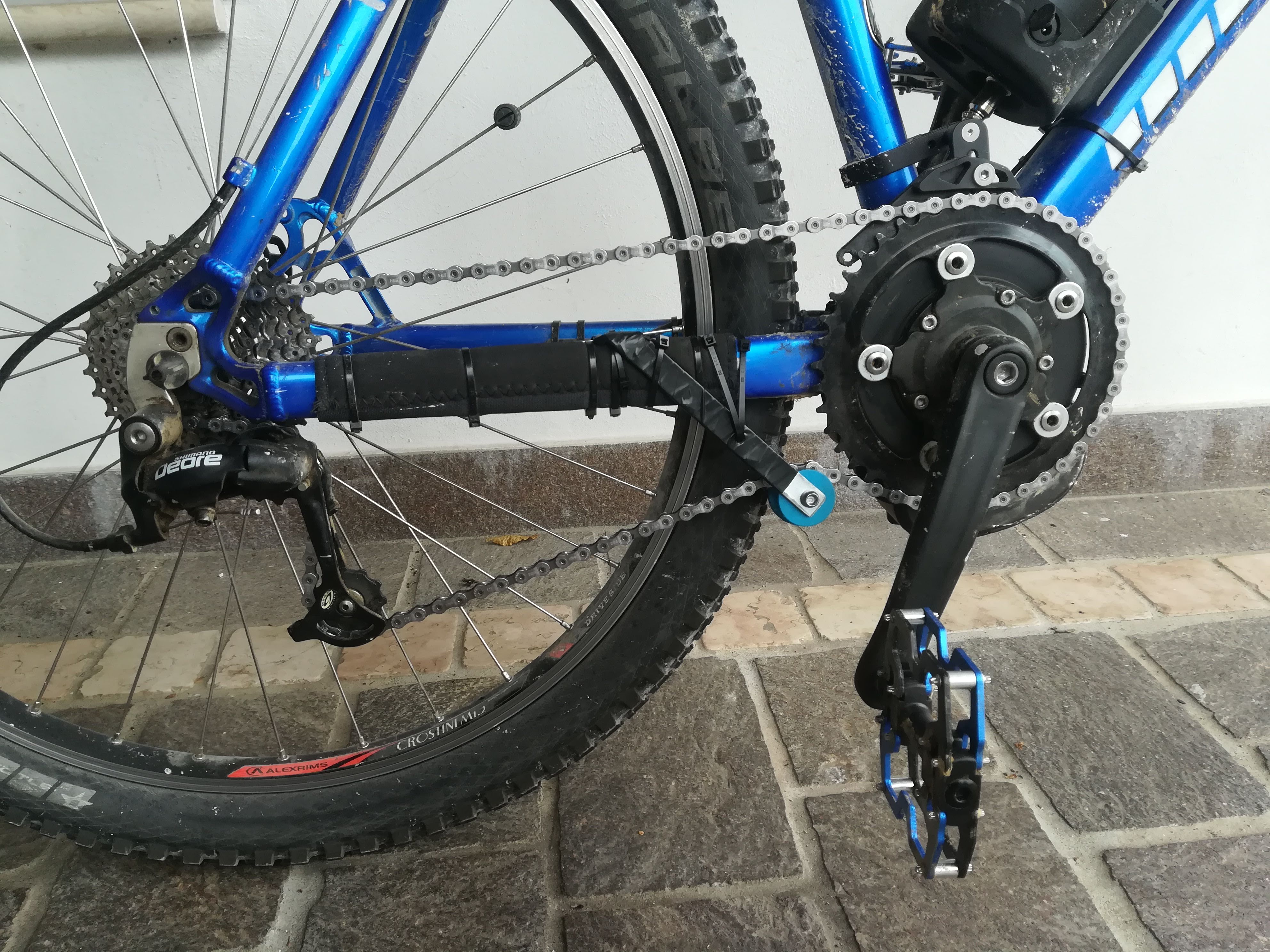

Comunque, sempre con il tsdz, c'è un nuovo problema, lo spazio per poterlo montare
121,17 KB
154,59 KB
Il blocchetto sotto il cannotto del movimento centrale è piuttosto ingombrante, tra cannotto e blocchetto sono circa 15mm.
Il cavo cel freno, che non è un cavo perchè idraulico, posso farlo passare sopra, il filo del deragliatore va tolto, ma il filo del cambio posteriore potrei farlo passare da un'altra parte e togliere il blocchetto, ma ho paura che dopo possa lavorare mele il cambio

58 Messaggi
Inserito il - 28/01/2020 : 11:54:44  Mostra Profilo  Visita l'Homepage di stempelo Invia a stempelo un Messaggio Privato  Rispondi Quotando
berna_48 ha scritto:
Grazie barba dei consigli
In via teorica so già tutto, o quasi, del bbs01, anche sulla programmazione, figurati che mi sono già preperato un portatile con windows 10 con sopra xp virtualizzato con VirtualBox.
Però, tanto per gradire, luc_maz48 mi ha detto che mbrusa ormai è in dirittura di arrivo con la programmazione del tsdz2, vedi sopra.
Ormai avevo abbandonato l'idea di prendere il tsdz...
121,17 KB
154,59 KB
Io ho tolto la guida in plastica e il filo del cambio l'ho fatto passare dentro ad una guaina. Questa è stata infilata tra telaio e motore. Nessun problema al cambio.
355,59 KB

Inserito il - 28/01/2020 : 12:36:11  Mostra Profilo Invia a Marcoermejo un Messaggio Privato  Rispondi Quotando
Io a volte mi sono trovato a limare la guida in plastica per assottigliarla con ottimi risultati (a volte anche la testa della vite che tiene la guida può creare problemi ...basta sostituirla con una svasata e più sottile). Sicuramente con il bafang hai tutto lo spazio necessario...con il tsdz invece ne hai molto meno.
Io adoro il BBS ma, vendendo le foto del tuo telaio, "mi preoccupa" un pò il dentino "anteriore" del telaio che permette il passaggio interno dei cavi... per tenere alto il motore potresti doverne tagliare un pezzettino per far alzare al massimo il motore... con il tsdz invece il problema non si porrebbe in quanto lo puoi tranquillamente montare con il corpo motore "orizzontale".
Capisco però che, così, ti creo ancora più confusione nella scelta...ma preferivo avvisarti dell'eventualità di dover far modifiche.
Proprio come volevo fare io
marcoermejo a scritto:
Anche questa potrebbe essere una soluzione.
Andrà valutato tutto quando avrò il motore.
questo non dovrebbe essere un problema, basta una lima.

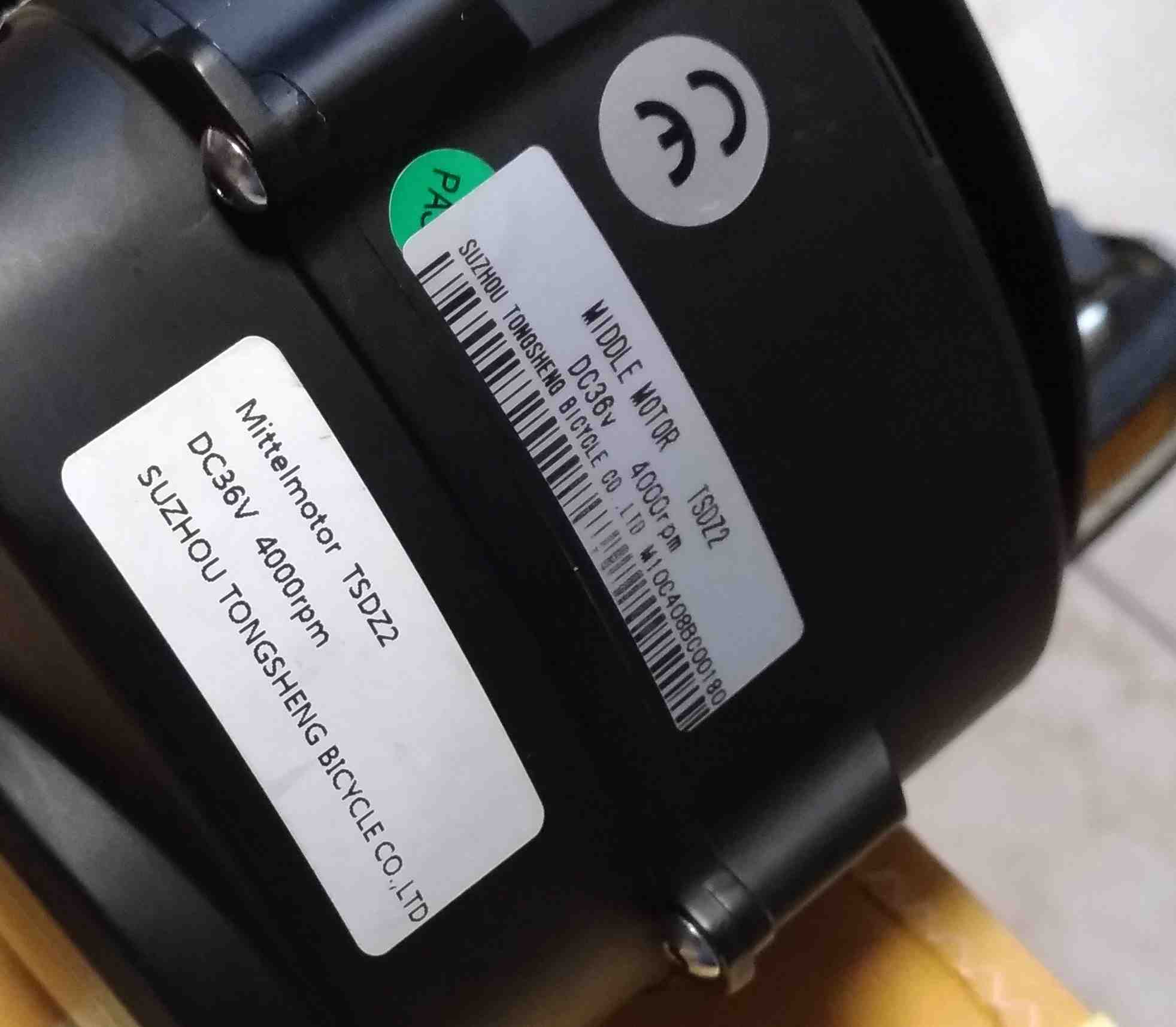

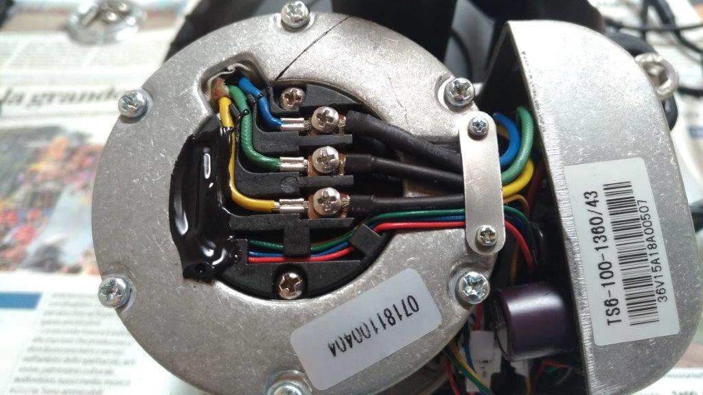

Inserito il - 29/01/2020 : 00:42:47  Mostra Profilo Invia a bik3r un Messaggio Privato  Rispondi Quotando
Sotto il motore si presenta così, senza scritto 250w o 350w

e dentro come detto da Andrea la centralina è sempre quella 15/18A

forse, ma non sono sicuro cambia l'ingranaggio blu con quello di ottone, o lo monta solo il 48v. Boh
14661 Messaggi
Inserito il - 29/01/2020 : 00:58:06  Mostra Profilo Invia a andrea 104KG un Messaggio Privato  Rispondi Quotando
No. Il 48v monta il solito ingranaggio blù. Sono tutti uguali. 48v arriva di picco oltre 800w il 36v si ferma, almeno il mio appena sotto i 700w. Il 48v è leggermente più pieno ai bassi ma roba da poco. La cadenza è quella.. aumenta se mandi un 36v a 48v. Pur avendoli entrambi non ho mai provato. Ho provato invece a mandare a 36v il 48v. Diventa così silenzioso che sparisce.. su strada è usabile, in fuoristrada manca di potenza.

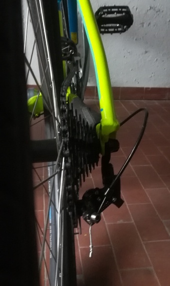

Inserito il - 29/01/2020 : 14:16:43  Mostra Profilo Invia a Steu851 un Messaggio Privato  Rispondi Quotando
Se usi materiale buono e non la robaccia a 7V il problema della linea catena non esiste. mai visto come lavora un 11 o 12 V?
stempelo
58 Messaggi
Inserito il - 29/01/2020 : 14:17:36  Mostra Profilo  Visita l'Homepage di stempelo Invia a stempelo un Messaggio Privato  Rispondi Quotando
Vorrei chedere a chi ha avuto occasione di usare questi due motori
La linea catena è critica per tutti e due oppure uno dei due fa impazzire meno dell'altro?
Procedi all'acquisto di un kit tdsz2. Per la linea catena non farti problemi, mal che vada ci metti un guidacatena. In allegato un pò di foto mie montato su una Merida 26" del 2004. Movimento BBA da 73 mm, nello scassato forte in discesa cadeva, con quel guidacatena mai caduta.
Ora che ti arriva e monti tutto, collaudi per bene è già primavera...

Aggiungo che molto dipende anche dal kit e dalla rapportata finale che vuoi avere.
In giro si trovano, per il bbs, corone 42t imbutite con profilo anticaduta che risolvono buona parte del problema.
Sei, invece, vuoi corone più piccole, prendile sempre anticaduta, aggiungi un guidacate e una catena specifica cosi non dovresti avere problemi particolari.

Inserito il - 29/01/2020 : 18:10:31  Mostra Profilo  Rispondi Quotando
Sulla tua vedo che hai il tsdz, come ti trovi e che tipo di corona hai
