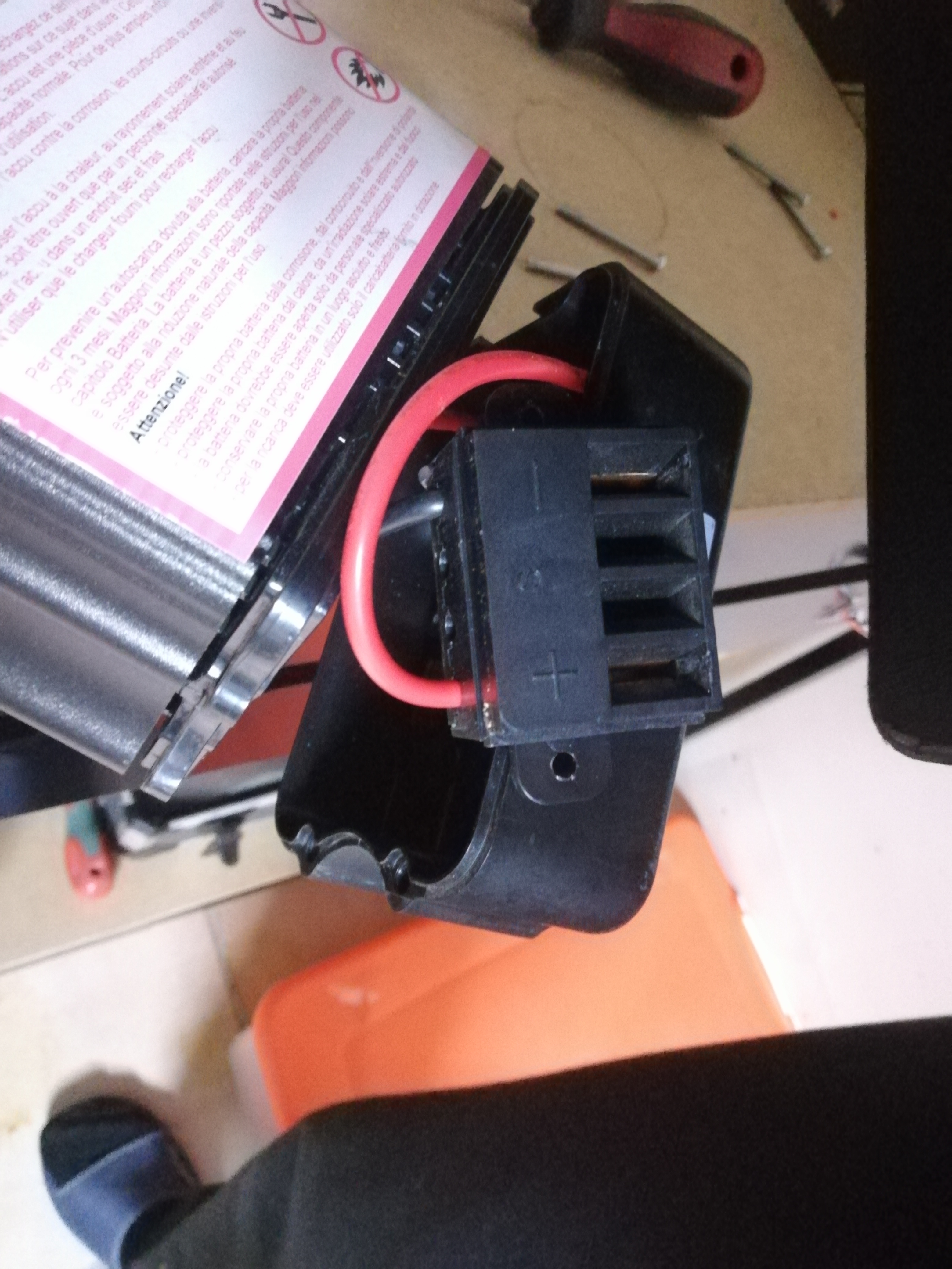

Inserito il - 01/02/2020 : 15:45:10  Mostra Profilo  Rispondi Quotando
2462,99 KB
Aggiornamento, l'attacco rapido migliore è quello che già esiste per batterie #128513;, sapete dove lo posso trovare, femmina e maschio?
La cover la sta progettando con stampa 3d un mio amico e poi vediamo che viene fuori.
