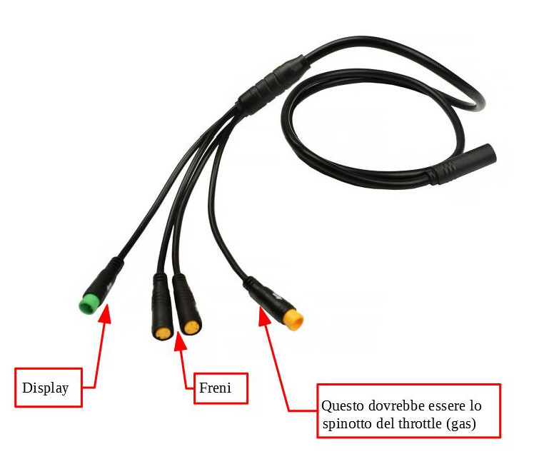

No, sui kit predisposti all'uso dell'acceleratore c'è un apposito connettore che se non monti la manopola del gas rimane libero...
berna_48
726 Messaggi
Inserito il - 11/04/2020 : 18:26:26  Mostra Profilo  Rispondi Quotando
Il connettore è nel cavo di prolunga che va al display, io non lo uso, ma dovrebbe essere quello che ti ho indicato in figura

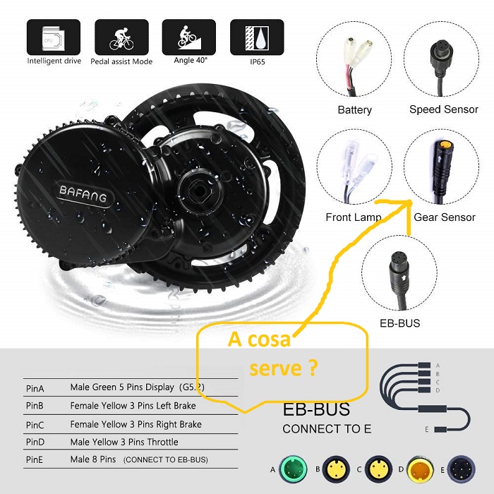

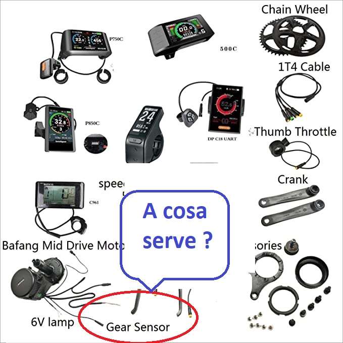

Io non capisco cosa serve il spinotto giallo che esce dal motore
36514 Messaggi
Inserito il - 12/04/2020 : 11:04:07  Mostra Profilo Invia a Barba 49 un Messaggio Privato  Rispondi Quotando
Il "gear sensor" è il sensore di cambiata che permette di togliere quasi tutta la potenza al motore ogni volta che si muove il manettino del cambio, serve SOLO a chi usa il pas per non distruggere in poco tempo la trasmissione! Ecco a cosa serve quel connettore...
berna_48
726 Messaggi
Inserito il - 12/04/2020 : 11:11:36  Mostra Profilo  Rispondi Quotando
Che volevo ordinare io dalla Cina, poi è andato tutto a rotoli con le consegne, anche se ora pare che siano ripartiti
Devo decidermi a prenderlo, la "dolce metà" non è che vada tanto per il sottile con le cambiate

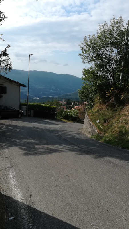

Quando torno a casa con poca carica e cercare di scaricarla quando la riprendo, ecco che arriva la consorte che mi dice: carica la batteria che devo andare a fare un giro
Guardando la percentuale e le tacche della batteria mi sembra che non consumi nulla, capisco che mia moglie pesa 60kg, ma dalle mie parti non è che si viaggia in pianura, ci sono discese, ma, soprattutto salite e non c'è bisogno di andare per boschi per trovarle...
172,77 KB
Nota il bordo del muro è orizzontale, anche se non sembra
