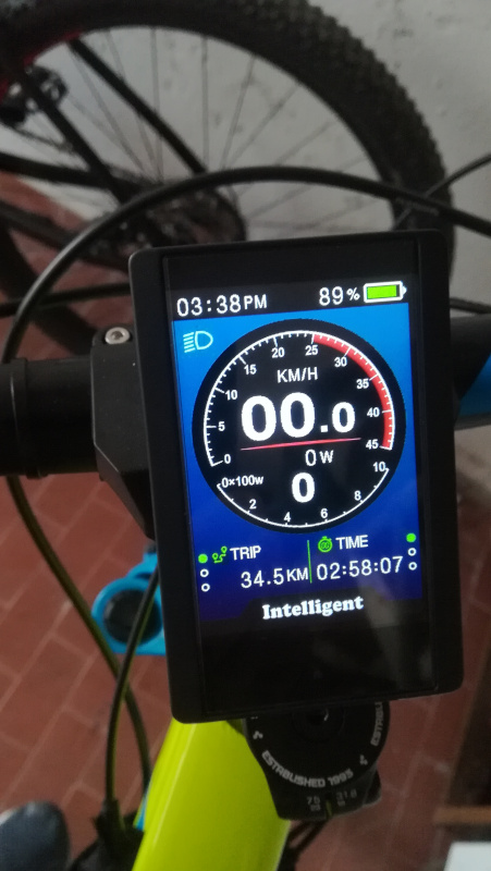

Iniziamo con il display.
Probabilmente, di serie, danno questo: http://www.pswpower.com/ven.php?cargo.2014-an-epec, però con 15 € in più darebbero questo: http://www.pswpower.com/ven.php?cargo.2016-5e-2eaj
Domanda: Il display P850C è visibile in pieno sole oppure, come tutti i display a colori si vede poco o niente?

un display a colori in pieno sole x buono che sia...si vede molto poco se non quasi nulla...purtroppo
Lo sospettavo, vuol dire che risparmio 15 €

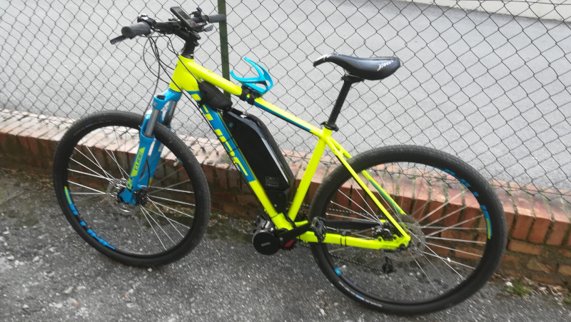

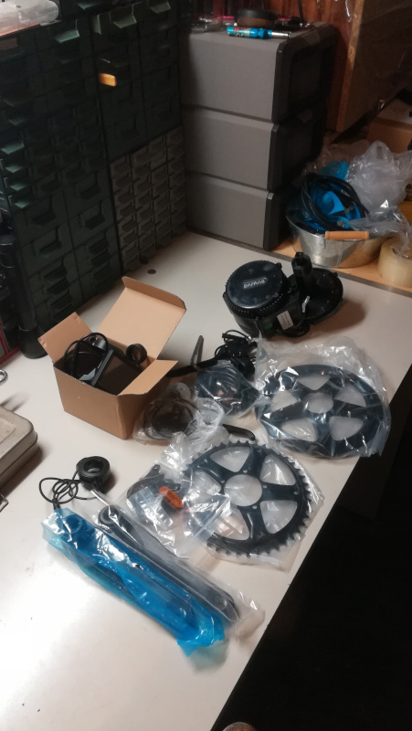

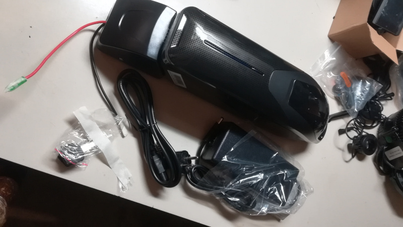

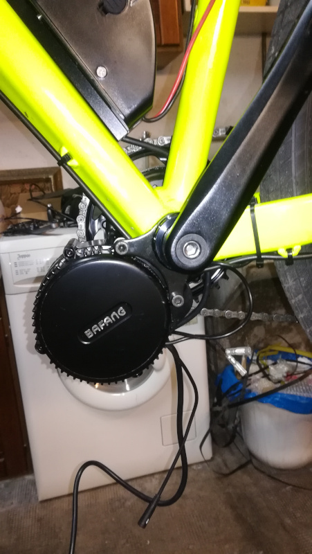

Oggi è arrivato il bbso1, tutto aposto, non manca nulla
129,87 KB
119,12 KB
Ho iniziato il montaggio in modo provvisorio tanto per vedere se funzionava il tutto e soprattutto per vedere come era la linea catena, premetto che ancora la corona imbutata 40T non è arrivata, ho dovuto provare con la sua originale 44T, quanto a funzionare funziona tutto (poi ci sarà da programmarlo) in quanto alla linea catena sembra proprio che ci siamo
156,66 KB
161,04 KB
Ora ho lasciato tutto a riposo e ho messo la batteria sotto carica
Una domanda a chi ha queso motore
Dove avete messo tutti quei fili, soprettutto il cavo che viene dal motore e che finisce con tutti quei connettori?

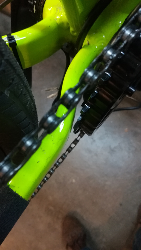

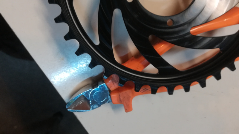

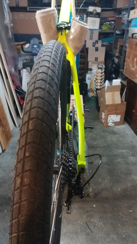

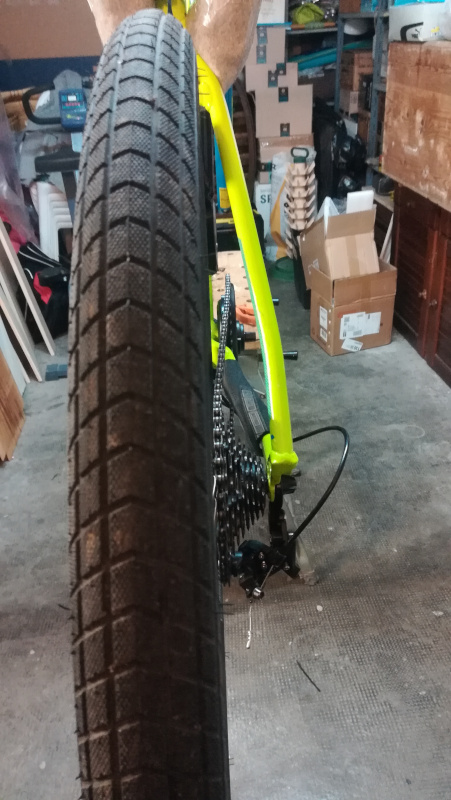

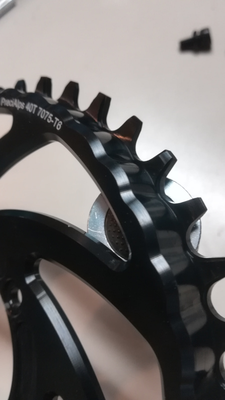

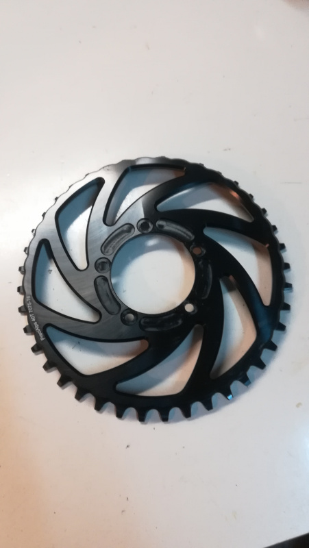

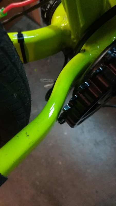

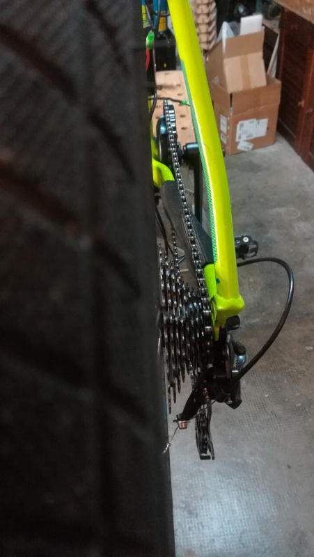

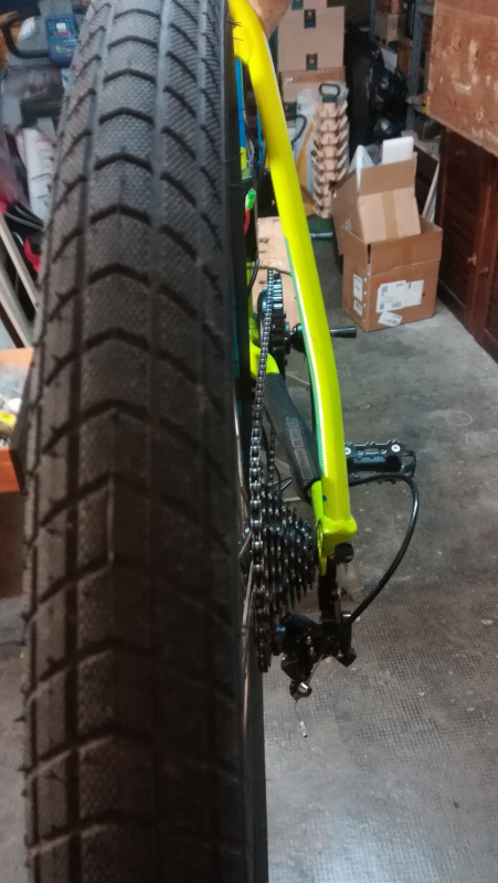

Arrivata anche la corona imbutata 40T
86,53 KB
Qua si può vedere la parte intena
105,4 KB
Qua la parte esterna, come si può notare hanno lavorato, oltre che nella parte interna, anche nella parte esterna
82,17 KB
quanto all'imbutatura hanno esagerato guardate quà
111,62 KB
Frega abbondantemente, ho dovuto fare un distanziale con un lamierino di allumunio da 1,5 mm, dopo si presenta così
120,44 KB

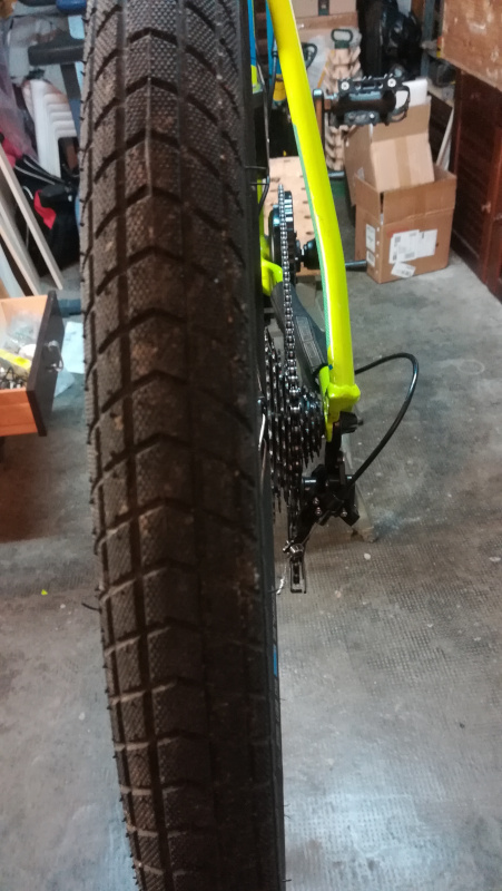

La linea catena è perfetta
152,38 KB
145,62 KB
121,65 KB
Il bbs è entrato nel movimento centrale preciso, anzi ho dovuto limare un pezzetto di plastica delle guide dei cavi, non è nemmeno orizzontale, se avevo preso il tsdz serebbe stato un problema mettercelo
149,89 KB

Inserito il - 06/02/2020 : 16:57:07  Mostra Profilo Invia a Barba 49 un Messaggio Privato  Rispondi Quotando
Ottime notizie e un bellissimo allineamento ma ti do un consiglio, non usare mai alluminio per fare spessorazioni su parti rotanti e sotto sforzo come una corona, usa l'acciaio o l'ottone!!!
berna_48
726 Messaggi
Inserito il - 06/02/2020 : 18:50:51  Mostra Profilo  Rispondi Quotando
Grazie del consiglio, ma ho dovuto farmelo a mano, tagliato con un seghetto alternativo e rifinito con la lima
Vedo se trovo una rondella a misura in ottone o acciaio dolce
Quando lavoravo, probabilmente, le avevo dal momento che le macchine, con le quali lavoravo, le riparavo da me, spessori da mettere sugli alberi come battuta per i cuscinetti li avevo di tutte le misure.
Motivo per il quale non si usa l'alluminio?
36660 Messaggi
Inserito il - 06/02/2020 : 20:20:44  Mostra Profilo Invia a Barba 49 un Messaggio Privato  Rispondi Quotando
Perchè è troppo malleabile e si lamina facilmente facendo allentare di continuo il serraggio delle parti: In vita tua hai mai visto una rondella in alluminio? Si trovano solo (come quelle di rame) solo sui circuiti idraulici, ma in meccanica no...
berna_48
726 Messaggi
Inserito il - 06/02/2020 : 22:25:40  Mostra Profilo  Rispondi Quotando
Per serrare un dado non la userei mai, ma qua è una "rondella" di diametro 80mm con foro di 60mm, più o meno, non so se 5 viti a brugola da 5mm che stringono la corona esercitino una pressione tale da laminare questa "rondella"

Merito della corona, ha i denti così spostati vero il centro da avere una linea catena migliore di quella da 40T originale della Cube
Spero solo che questa campanatura così marcata non porti a delle torsioni strane durante l'uso

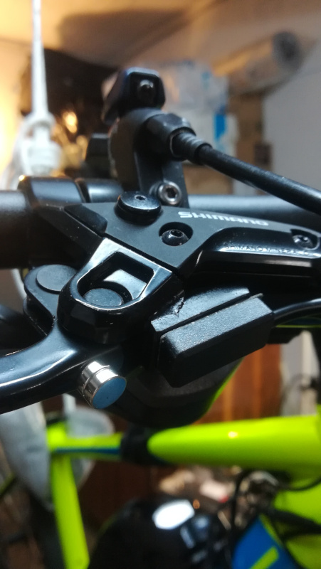

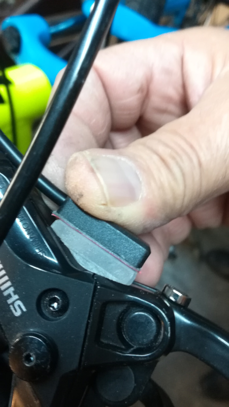

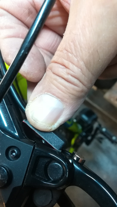

Ormai praticamente alla fine, c'era rimasto da montare i sensori di frenata, non quelli che passano loro, ma quelli per i freni idraulici
Il problema è questo
129,12 KB
I freni della Cube, nella zona dove devono essere incollati i sensori, hanno un avvallamento, per cui ho dovuto, sempre con sega e lima fare dei blocchetti di plexiglas come questi
126,02 KB
Incollarli sul freno con una colla bicomponente, verniciarli di nero e sopra incollarci i sensori così
127,42 KB
Finito questo, ho dovuto trovare un posto al groviglio di fili e li ho messi sul tubo obliquo sopra alla batteria, come si può vedere quà con la bici finita
218,23 KB

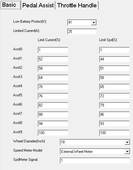

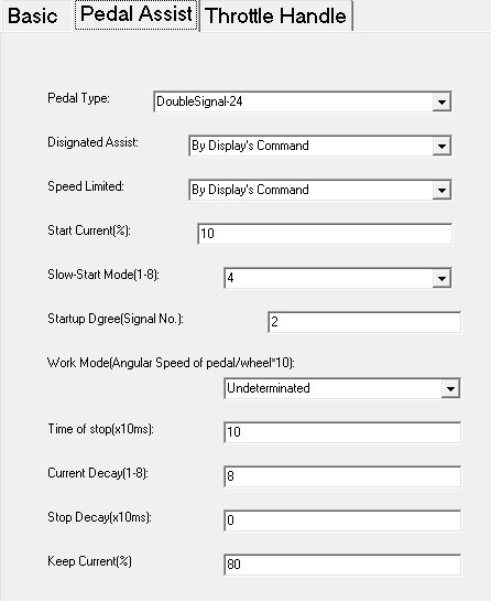

Prima prova, un disastro , non andava nemmeno a calci, volevo provarla al "naturale" prima di riprogrammarla, anche per rendermi l'idea di dove intervenire, ma era praticamente inguidabile.
In una salita abbastanza tosta ho dovuto faticare non poco e il display mi dava un assorbimento di 176W, praticamente niente.
Ho caricato le impostazioni, quelle che erano nella centralina, alcuni valori erano completamente sballati
Riprogrammata con dei valori presi sul forum, miracolo, sembrava un'altra bici
La stessa salita l'ho fatta senza sforzo e con un'assorbimento di 480 e qualcosa W
Ora mi chiedo se non c'era questa possibilità di riprogrammalo mi ritrovavo con una ciofeca di motore senza avere nessuno da ringraziare

Hai fatto un lavorone, soprattutto per i freni... ma invece di fare tutto quel lavoro io ho incollato magnete e sensore sotto alla leva (che è piatta) invece che "di fronte"..
berna_48
726 Messaggi
Inserito il - 08/02/2020 : 18:44:39  Mostra Profilo  Rispondi Quotando
Sinceramente non ho nemmeno guardato sotto se, come dici tu, è piatto da poterci incollare il tutto, domani voglio vedere se ho fatto un lavoro in più, in un certo senzo questi lavoretti sono anche un divertimento

Infatti, divertimento, passatempo e danno soddisfazione. poi magari le tue leve sotto non sono piatte

Era un po titubante, aveva paura di non farcela, è salita meglio di me, lei è meno di 60kg io più di 85
La prova del "fuoco" è riuscita
Bando alle ciance!
Volevo farvi vedere quello che segna il display
130,81 KB
Forse sono io che interpreto male i dati, è possibile 34,5Km con 11% di batteria? Anche i led della batteria sono ancora tutti e cinque accesi, se è così questa batteria è un pozzo senza fondo, perchè in questi 34Km non gli è stato risparmiato proprio niente
Dimenticavo, mi era stato consigliato di prendere il display LCD che si vede meglio al sole, fortunatamente come possibilità di scelta c'era solo quello, dico fotunatamente perchè si vede benissimo anche al sole

mcpelo68
259 Messaggi
Inserito il - 14/02/2020 : 15:51:36  Mostra Profilo  Rispondi Quotando
complimenti x il televisore..ahaah di certo il km si vede!
se si vede .. ottimo a sapersi! avran risolto il problema cronico che ha normalmente l'lcd con il sole.

I sensori e il cavo per programmare li ho presi da un utente di questo forum che li aveva comprati e non utilizzati perchè aveva combiato progetto.
La "felice" prova che ho fatto, ed anche le successive uscite, è stata con la corona do 40, che oltretutto mi permette una linea catena perfetta, unico problema costa 60€ , per ora non ha cedimenti di sorta nonostante habbia una imbutitura un po estrema.
La 40 la trovo utile sia per strade pianeggianti, riesci ad arrivare ai 25Kmh senza dover frullare con le gambe, con una leggera discesa sono arrivato a 48,9Kmh senza "grippare" le ginocchia, sia nelle salite non troppo estreme, dietro ho una cassetta 11-36.
Se non hai un peso eccessivo riesci a salire agevolmente.
Come puoi notare dalle foto i copertoni sono da asfalto (Schwalbe bigben) e, con mia moglie che come allenamento è prossima allo zero ma pesa meno di 60Kg, in un tratto di strada di 5Km circa tutta in salita con qualche strappo oltre il 15%, mi ha staccato di 200m. Io ero con la Bianchi con motore Olieds, ne parlo in questo thread, nota che io peso oltre gli 85Kg e la Bianche ha dei gommoni che sono veramente tosti nel caso dovessi pedalare senza assistenza in più il motore Olieds è un torque, se vuoi assistenza devi metterci anche del tuo, mentre il bbs ha il senzore di pedalata, se ce la fa ti porta su senza sforzo, proprio come succede a mia moglie
Se imposti 9 livelli di assistenza ben programmati non dovresti sentire la mancanza di un acceleratore
Quanto ai sensori per i freni sono utili (quando freni sei sicuro che si ferma anche il motore), se sulla bici hai i freni idraulici devi ordinare anche quelli del terzo link
Quanto al sensore di cambiata non l'ho preso, lo prenderò se dovrò ordinare qualcosa dalla Cina, è utile anche quello se devi ordinare altra roba prendilo

38,48 KB
Questo è il tab Basic del programmino di configurazione
Low Battery Protect(V): quà stabilisci a quanti volts viene tolta la corrente a motore, serve per savagguardare la batteria che non si scarichi troppo, con una batteria da 36V si imposta a 30-31V
Limited Current(A): si stabilisce la corrente massima che deve arrivare al motore, dipende dal tipo di batteria, per una batteria da 36V si va dai 15 ai 18 ampere
Limit Current(%): ci sono 9 livelli di assistenza (1-9), per ogni livello si stabilisce quanta percentuale della corrente massima (Limited Current(A)) si vuole dare ad ogni livello, questi valori vanno in crescendo fino ad arrivare al livello 9 corrente massima (100%), vanno stabiliti in base ai "gusti" del ciclista, c'è chi preferisce avere una buona assistenza fin dai livelli bassi e chi (se è bene allenato) preferisce partire con poca assistenza per risparmiare batteria.
Se stai pedalando in pianura e hai un livello con poca assistenza puoi benissimo tenere un regime di rotazione pedali più basso (40-60) senza che il motore ne risenta granchè, logicamente se stai salendo con assistenza elevata è meglio scalare marcia per aumentare il regime di pedalata e di conseguenza il regime del motore, che essendo elettrico ha un regime ottimale sotto il quale da meno coppia, consuma di più, scalda e si può bruciare.
Limit Spd(%): stabilisce a quale percentuale del regime di rotazione inizia (dolcemente) a staccare l'assistenza, anche questi valori variano secondo i gusti personali

Questo è il tab Pedal Assist
La voce per regolare l'intervallo che passa dal momento che inizi a far girare i pedali e quando ricevi l'assistenza è
Startup Dgree(Signal No.): va da 1 a 24, che sono i magneti del PAS, con uno basta che passi un solo magnete davanti al sensore per avere l'avvio, 24 è un'intero giro dei pedali.
Con 1 da dei problemi, per avere un'avvio quasi immediato va bene 3
Per le altre voci leggi l'allegato che ti avevo messo qualche post precedente, questo è il link originale

P.S. Ho preso la batteria a bottiglia, leggo bene che devo lasciare interruttore sù on quando la carico ?
Immagino sia carica quando led caricatore ridiventa verde ( ora è rosso )..
baracca1

fatto, montato e provato nel box, tutto ok..Grazie al vostro "affiancamento".. Ne sono contento ..
