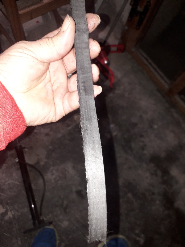

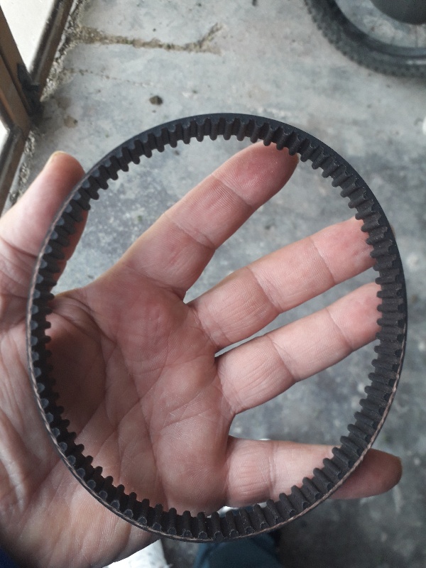

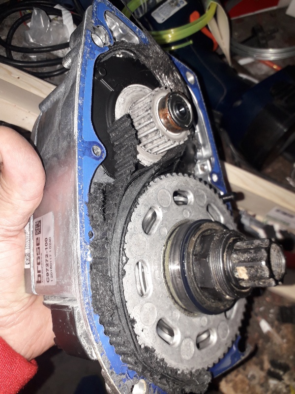

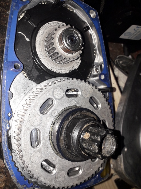

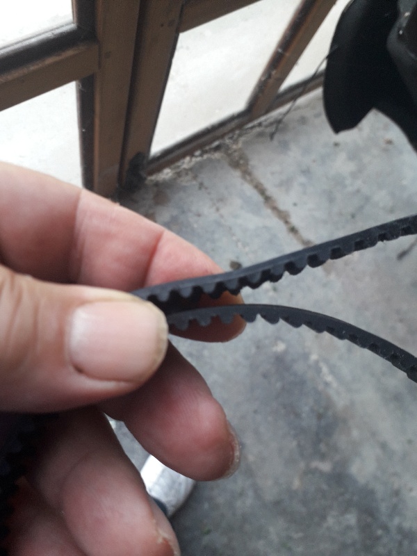

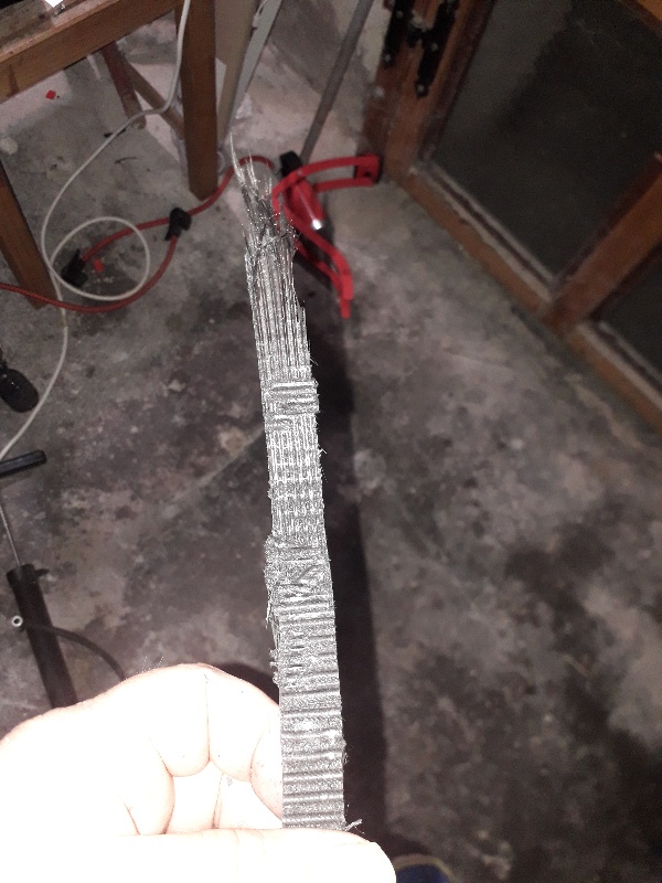

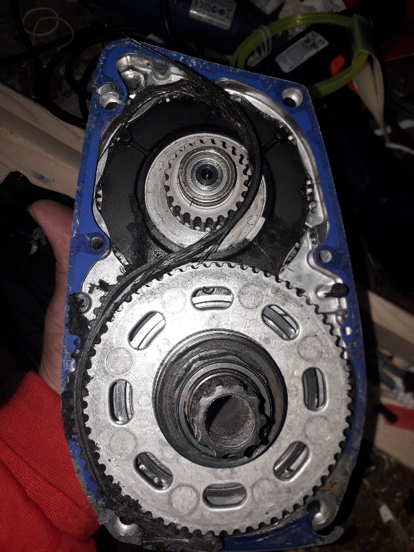

Inserito il - 20/05/2020 : 01:33:51  Mostra Profilo Invia a andrea 104KG un Messaggio Privato  Rispondi Quotando
Per i curiosi... ho ripreso oggi la turbo levo kaputt.. ripresa rotta ovviamente.. con il concessionario che non mi ha neanche parlato se non per chiedermi 15 euro.. non so neanche per cosa se mi metto a litigare roba che chiamano i carabinieri da quanto urlo..
Ovvio che provo ad aprire il carter, 6 viti stranamente lente, quasi si svitano a mano.. aprire il carter è di una facilità disarmante.. altra cosa strana è che che la guarniziine era rotta.. non l'ho rotta io sono sicuro.. ecco cosa c'era dentro..
210,41 KB
218,6 KB
226,36 KB
159,01 KB
135,33 KB
Bè che dire.. quel diavolo di un barba ha sempre ragione! Non girava all'indietro perché la cinghia si è arrotolata sulla puleggia... tutto il resto sembra in perfette condizioni e non lo tocco... vorrei ingrassare la ruota libera ma ho paura di fare qualche danno e non la tocco. Strano che sulla cinghia non c'è nulla...nessun numero. Da un post su mtb forum invece si vede che è una 405 5m 15. Occorrerà prendere l'originale a 90 euro o andranno tutte bene quelle con quella sigla? Circa 20 euro..
Mi viene il dubbio che non sia originale...
36516 Messaggi
Inserito il - 20/05/2020 : 07:04:47  Mostra Profilo Invia a Barba 49 un Messaggio Privato  Rispondi Quotando
Non credo proprio che si tratti di una cinghia fatta appositamente altrimenti non si romperebbe spesso come invece accade, prendine una di concorrenza e provala, tanto se si dovesse rompere sapresti già come intervenire!!!
Controlla solo se è in gomma o in kevlar e prendila identica.
PS) Grazie per l'appellativo, ci tengo ad essere un po' diabolico!!!

Avvertimento, siccome non hai la guarnizione di ricambio usa del sigillante siliconico nei punti dove è rotta ma NON eliminarla, se il suo spessore è considerato nel progetto c'è il rischio che togliendola i cuscinetti vengano pressati troppo durante la chiusura del carter...
210,41 KB
Controlla anche il tendicinghia, a volte cede o subisce danni dalla cinghia arrotolata

Leggevo che sarebbe meglio montare l'originale.
Secondo me chi ti ha venduto la bici aveva rotto la cinghia, ha montato una cinghia da 20€ e poi ha veduto una bici marciante.

Grazie a tutti per l'interessamento. Non so se il concessionario ha qualcosa contro di me,la bici è stata completamente pagata PRIMA di caricarla in macchina....
Spedito è stato spedito perchè mi hanno dato il report del centro assistenza, con cui ho scambiato molte mail. Danno la colpa allo sblocco per un componente soggetto ad usura (e lo sanno benissimo) e non controllano cos'ha semplicemente perchè non gli conviene.... il cliente deve ringraziare di avere un motore revisionato a 500€....
Per me un'associazione a delinquere (fra i concessionari e la specialized)
Peraltro per aprirlo sono 6 viti e 2 minuti di tempo....
Si dicono di mettere l'originale ma mica sembra tutto questo granchè.... i fili rotti sono di colore nero e si sfilacciano in una lana finissima... kevlar?
Solo che non so dove prenderla in kevlar, quelle che ho visto on line dicono fibra di vetro....
14667 Messaggi
Inserito il - 20/05/2020 : 17:18:36  Mostra Profilo Invia a andrea 104KG un Messaggio Privato  Rispondi Quotando
Il tendicinghia è perfetto, non ha una molla, è una semplice rotellina in alluminio, tenuta bassa da una brugola.....

Prendila in fibra di vetro...

Prendi le cinghie da 20 euro...
Ne prendi 4 al posto dell'originale e mi sa che tutta sta differenza è solo una chimera

Leonardix il bipalibro è stato rivisto in alcune parti e poi si è fermato.... anzi spero di ritrovare il file per finirlo prima o poi :-(
Comperata cinghia su ebay in germania... ovviamente da 20 euro spedita , vedremo che roba è....

Sei certo che la tensione della cinghia non sia regolabile? Se lo fosse probabilmente il problema delle rotture frequenti dipenderebbe da una mancata (o errata) registrazione del tenditore: Se è troppo lasca la cinghia tende a "montare" sui denti delle pulegge e alla fine si strappa, se è troppo tesa si snerva per stress...

Inserito il - 29/05/2020 : 01:38:22  Mostra Profilo Invia a andrea 104KG un Messaggio Privato  Rispondi Quotando
Il tendicinghia non è a molla ma ha una brugola che permette di tirarlo... non si rompe per sfregamento stai sicuro, non ci sono segni sulla cinghia...
Oggi ne ho scoperta un'altra... il motore ha 2 connettori oltre a quello dell'alimentazione, uno a 2 fili per il sensore ruota e uno a 4 fili che comunica con la centralina....
EBBENE NESSUNO DEI 2 HA UN VERSO, E NATURALMENTE SE NON LI SI RIMONTA PER IL VERSO GIUSTO SI BRUCIA LA CENTRALINA (AVVERTENZA, NON e' IN GARANZIA)
MA OVVIAMENTE NESSUNO DICE QUAL'E' IL VERSO GIUSTO...
ma dico io peggio di così... che gli costava un connettore a verso obbligato?
visto che non l'ho smontata io ho dovuto cercare su delle foto in base al colore dei fili.... da non credere

Come ti ho detto sopra se la cinghia è troppo lasca i suoi denti tenderanno a "montare" su quelli delle due pulegge e la cinghia si strapperà velocemente, se invece risulta troppo tesa si snerva per stress... Tu immagino che non avessi MAI regolato la tensione della cinghia, o mi sbaglio???
Siccome questo è l'unico motore ad aavere la cinghia dentata ho l'impressione che le frequenti rotture siano da addebitarsi anche ad una cattiva o del tutto assente regolazione della sua tensione.

No mai regolata, ma per vedere la cinghia bisogna smontare il motore e aprirlo...
È arrivata la cinghia da 20 euro spedita...
156,71 KB
126,14 KB
14667 Messaggi
Inserito il - 29/05/2020 : 12:33:10  Mostra Profilo Invia a andrea 104KG un Messaggio Privato  Rispondi Quotando
Comunque è una cinghietta da 15mm di larghezza, cosa vuoi pretendere miracoli? almeno ne avessero messa una più larga.....
36516 Messaggi
Inserito il - 29/05/2020 : 13:01:33  Mostra Profilo Invia a Barba 49 un Messaggio Privato  Rispondi Quotando
Buon lavoro, sai tensionare correttamente una cinghia Isoran come quella?

Inserito il - 29/05/2020 : 13:02:32  Mostra Profilo Invia a andrea 104KG un Messaggio Privato  Rispondi Quotando
No, per niente...
36516 Messaggi
Inserito il - 29/05/2020 : 13:53:47  Mostra Profilo Invia a Barba 49 un Messaggio Privato  Rispondi Quotando
Infatti nelle auto dove queste cinghie vengono impiegate per comandare la distribuzione viene fornito un tenditore a molla appositamente tarato in fabbrica in modo da non lasciare ai meccanici la scelta della tensione delle cinghie, cosa che in passato ha portato a molte rotture disastrose...
Nel caso non sia previsto un tenditore a molla occorre esperienza per non esagerare, di solito si tendono fino al punto in cui durante il funzionamento iniziano a "cantare" producendo un sibilo caratteristico e poi si allentano leggermente fino a quando il sibilo scompare. La regolazione nel tuo caso credo si possa fare dall'esterno con carter chiuso tramite una brugola, quindi la cosa non è poi così complessa come sembra.

Inserito il - 29/05/2020 : 14:01:56  Mostra Profilo Invia a bubunapoli un Messaggio Privato  Rispondi Quotando
scusa se mi intrometto Barba,
ma nella foto postata da Andrea non vedo il tendicinghia, o mi sbaglio?
36516 Messaggi
Inserito il - 29/05/2020 : 16:16:47  Mostra Profilo Invia a Barba 49 un Messaggio Privato  Rispondi Quotando
C'è, fidati...
14667 Messaggi
Inserito il - 29/05/2020 : 21:11:17  Mostra Profilo Invia a andrea 104KG un Messaggio Privato  Rispondi Quotando
c'è c'è , non è in foto....
purtroppo in teoria è facile in pratica non si può, per fare girare il motore occorre montarlo sulla bici, ma una volta montato la brugola di regolazione non è più accessibile....
