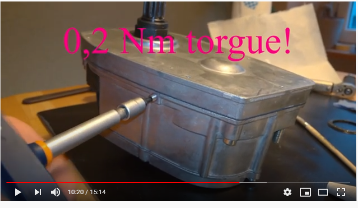

14667 Messaggi
Inserito il - 30/05/2020 : 14:24:27  Mostra Profilo Invia a andrea 104KG un Messaggio Privato  Rispondi Quotando
No è da buttare nel secchio dell'immondizia purtroppo.... https://youtu.be/zVfUX_I4Mu8 avevo notato che il pignone non girava ma davo la colpa alla demoktiplicazione invece è tutto rotto.. e nin si smknta neanche..

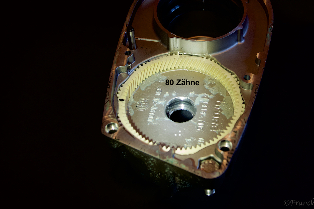

6969 Messaggi
Inserito il - 30/05/2020 : 22:06:52  Mostra Profilo Invia a luc_maz48 un Messaggio Privato  Rispondi Quotando
Sei forte @vittorisk!
Che ricerche, sei proprio un....
vittorisk
1294 Messaggi
Inserito il - 30/05/2020 : 22:46:17  Mostra Profilo Invia a vittorisk un Messaggio Privato  Rispondi Quotando
tante foto qui lo assemblano ma di come smontarlo non si capisce
https://www.emtb-news.de/news/brose-motor-inside/
Modificato da - vittorisk in data 30/05/2020 23:07:28

Ik link non si apre
vittorisk
1294 Messaggi
Inserito il - 31/05/2020 : 00:38:09  Mostra Profilo Invia a vittorisk un Messaggio Privato  Rispondi Quotando
Sergiom2 ha scritto:
Ik link non si apre
sono gli accenti tedeschi nel link..
questo e' ok
https://bit.ly/3gBQD6f
PS la 7 Sergio non credo proprio
la 3 invece e' da brivido!

14667 Messaggi
Inserito il - 31/05/2020 : 00:46:43  Mostra Profilo Invia a andrea 104KG un Messaggio Privato  Rispondi Quotando
Sergio che ti devo dire... è uno sbaglio GROSSO.... se uno vede il riduttore epicicloidale, cioè avete presente i tre ingranaggi di un hub anche il più scarso? qui sembra in confronto di guardare un orologio tanto sono sottili e leggeri.... saranno larghi 6mm....
Questa è roba costruita per durare solo se prendi la bici una volta a week end, allora ci fai 3 anni e sei contento di spendere altri 4-5000 euro... magari un pò meno dando indietro la tua.... non fa per me
E mi lamentavo che il tsdz2 era sottodimensionato.... almeno quello ancora va e mi porta a spasso in fuoristrada e costa solo 300 €....

Andrea io credo che la cinghia si rompe xche tutto il motore è usurato e ha bisogno di una rivisione totale. Io lo spedirei a quel artigiano in Inghilterra che lo rivisiona totalmente mi ricordo che un utente ha messo il link e addirittura ci sono i video e sembra che sia molto bravo Ciao
A Giordano chiedo la tua Fantic quanti Km ha?
14667 Messaggi
Inserito il - 31/05/2020 : 11:13:44  Mostra Profilo Invia a andrea 104KG un Messaggio Privato  Rispondi Quotando
miura dentro è tutto come nuovo, neanche una macchietta di ruggine, adesso proverò con la cinghia originale..... pazienza per i 100 euro di cinghia spedita....
