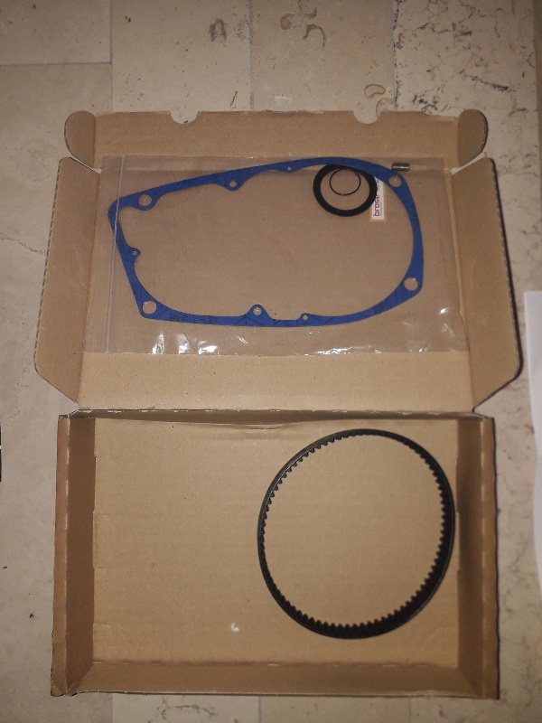

https://www.axevotech.eu/BROSE-KIT-CINGHIA-REVISIONE-MOTORE-T-e-S
Poi un giravite dinamometrico che vada a 0,2 nm
Totale 160 euro...
14667 Messaggi
Inserito il - 31/05/2020 : 20:18:47  Mostra Profilo Invia a andrea 104KG un Messaggio Privato  Rispondi Quotando
Ho appena comprato quel kit... vedremo.. come sempre vi terrò informati...

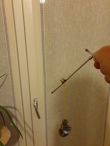

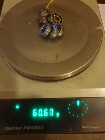

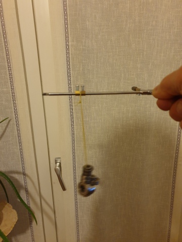

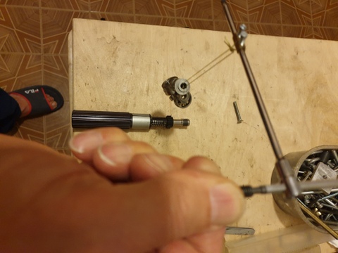

Andrea sto facendo delle prove con il mio cacciavite dinamometrico a 20\25 cNm pari a Nm 0.2 0.25 con una chiave brugola del 3
per il grano tendicinghia di 6mm ,e con una distanza di 10 cm bastano 60 grammi
61,53 KB
71,46 KB
65,79 KB
la mia mano sara il motore che dovvrai ruotare per portare la chiave in orizzontale
63,79 KB
73,75 KB
spero si capisca

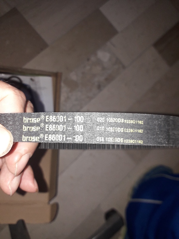

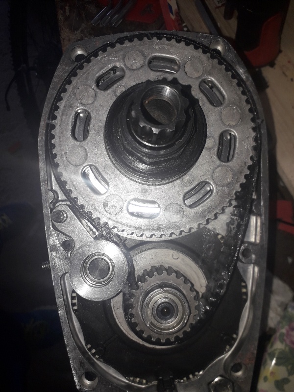

Arrivata la cinghia, velocissimi,montata e almeno per ora sembra andare bene... Per la tensione ho usato il metodo astina con peso, speriamo bene... sembra un pò più rumorosa, si sente il rumore di una cinghia che gira...

Hai messo il grasso sulla cinghia dentata, sei sicuro che vada bene?
Nel video il meccanico inglese non mette nulla
Sergiom2
3797 Messaggi
Inserito il - 03/06/2020 : 21:20:17  Mostra Profilo  Rispondi Quotando
Grasso? Mi sembra una novità!
Comunque, Andrea, l'albero del tendicinghia gira bene a vuoto o è frenato, grippato?
14667 Messaggi
Inserito il - 03/06/2020 : 21:23:12  Mostra Profilo Invia a andrea 104KG un Messaggio Privato  Rispondi Quotando
Nelle istruzioni originale brose c'è proprio scritto di fare abbondantemente lubrificazione dentro e fuori con vasellina.

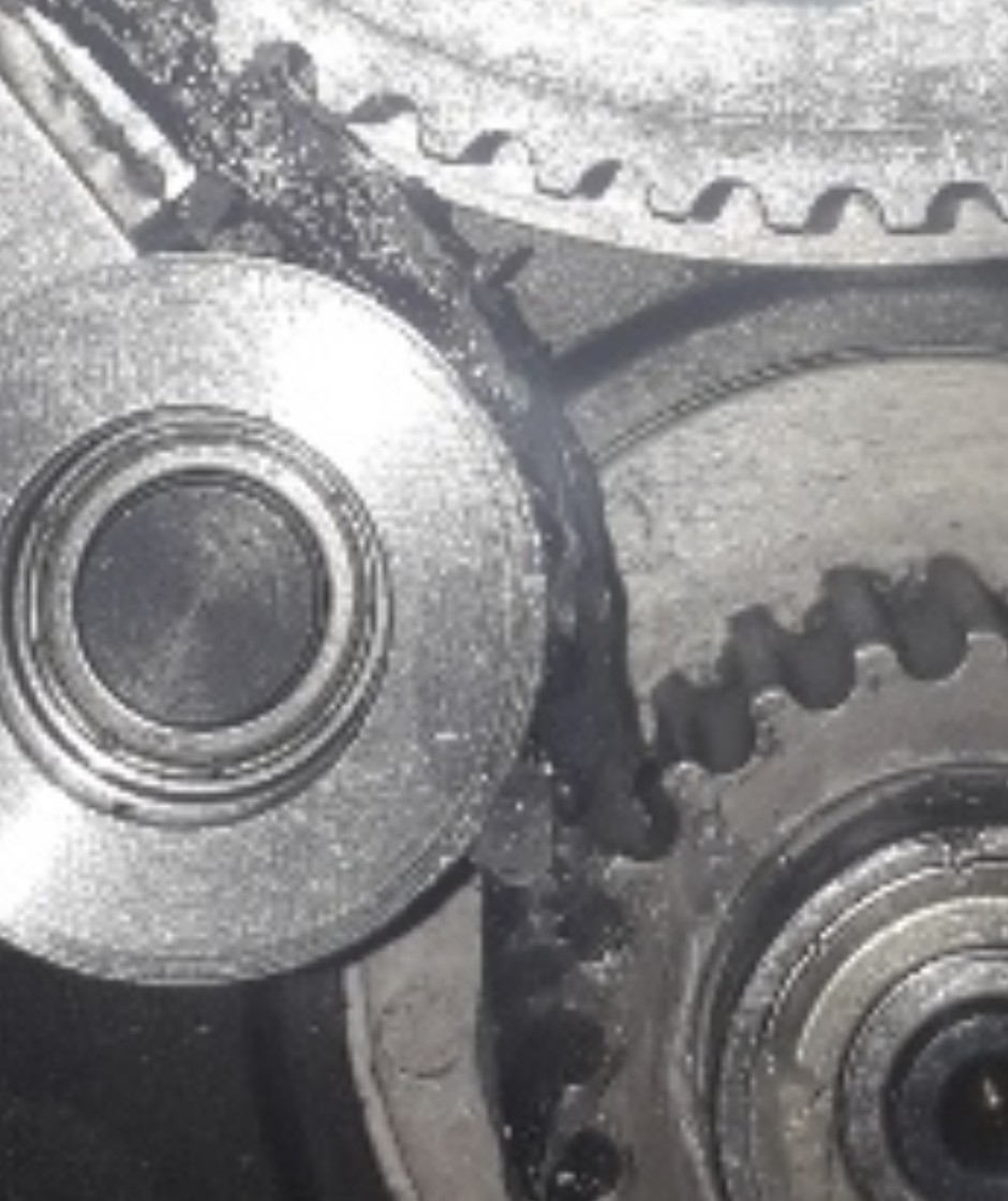

quello che mi preoccupa invece è che c'è un sottile rumore di sfregamento.... come se metteste le mami palmo contro palmo e le muoveste... ecco il rumore è quello... non vorrei sia troppo tirata la cinghia... booh
Sergiom2
3797 Messaggi
Inserito il - 03/06/2020 : 21:27:27  Mostra Profilo  Rispondi Quotando
Sarà la foto ma sembra già smangiata.
L'albero del tendicinghia è libero o è mezzo frenato?

È tutto liberissimo

Andrea quanti grammi hai usato per tensionare la cinghia
Inserito il - 03/06/2020 : 21:39:08  Mostra Profilo Invia a claudio02 un Messaggio Privato  Rispondi Quotando
se senti un rumore di sfregamento non va bene, si romperà ancora ed il tuo umore andrà sotto i tacchi, vendi tutto e compra qualcos altro e poi gli fai un extender nuovo, ci fai dei report-
basta report di sfighe, vogliamo andrea in sella, no in ginocchio con le mani nere come il babau
14667 Messaggi
Inserito il - 03/06/2020 : 21:48:41  Mostra Profilo Invia a andrea 104KG un Messaggio Privato  Rispondi Quotando
Grazie Claudio!! ilmio dubbio infatti è quello se il leggero sfregamento che si sente condurrà alla rottura....
Sergio la cinghia è stata tesa con un'asta di legno di 50 cm che sulla bilancia digitale esercitava un peso di 38gr

Andrea, sono contento, ci avviciniamo alla soluzione. Se hai voglia, ma non voglio crearti lavoro, smonta la cinghia, puliscila bene dalla vaselina stando attento a mantenere il verso con cui era montata e ispeziona bene ogni dentello cercando segni di usura. Se qualcosa non va ti consiglio di far revisionare il motore nell'officina di Torino, che ti darà anche una garanzia sul lavoro fatto. La cinghia originale potrai sempre usarla come ricambio, se l'usura è minima.
Ti chiedo una cosa, non conoscendo bene il Brose: è possibile che la guarnizione vecchia irregolare provocasse un allineamento non perfetto del cuscinetto esterno del movimento centrale? E' possibile che, con la nuova guarnizione arrivata insieme alla cinghia originale, l'allineamento sia tornato corretto? E ancora una cosa: il serraggio delle viti del coperchio, se non perfettamente equilibrato, potrebbe influire sulla corretta rotazione del cuscinetto esterno? Forse il serraggio piuttosto morbido che hai trovato nelle viti del coperchio quando hai ritirato la bipa dopo la quarantena consente una rotazione migliore del cuscinetto esterno?
Modificato da - Mister D in data 04/06/2020 00:30:09
microchip
921 Messaggi
Inserito il - 04/06/2020 : 09:58:44  Mostra Profilo Invia a microchip un Messaggio Privato  Rispondi Quotando
lo senti anche girando a mano? fai un segno e prova ad allentare o tirare per sentire se non lo senti più o se si accentua.
Roberto
14667 Messaggi
Inserito il - 04/06/2020 : 11:00:30  Mostra Profilo Invia a andrea 104KG un Messaggio Privato  Rispondi Quotando
A mano il motore è durissimo, infatti volevo provare a allentare leggermente ma in questa bici una volta montato il motore la brugola non è più accessibile, bisogna rismontare pedali, guarnitura, togliere il motore dal telaio, dare o togliere mezzo giro e rimontare tutto, un vero casino
