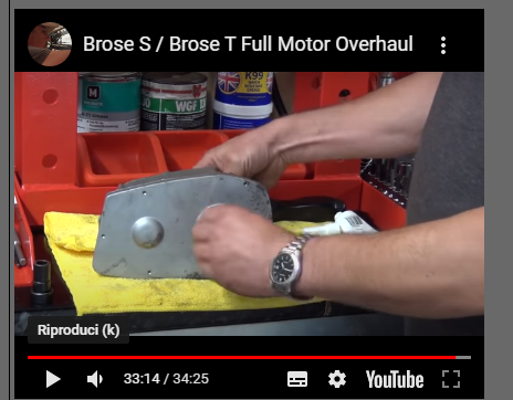

A mano il motore è durissimo, infatti volevo provare a allentare leggermente ma in questa bici una volta montato il motore la brugola non è più accessibile, bisogna rismontare pedali, guarnitura, togliere il motore dal telaio, dare o togliere mezzo giro e rimontare tutto, un vero casino
Sul video al minuto 33 dopo aver regolato la tensione fa girare il rotore a mano e non mi sembra che faccia molto sforzo.

devi raggiungere quella fattibilità prima di montarlo

Ma non potevi portare il motore in qualche officina con strumenti adatti a serrare con 0.2 Nm? Il tizio inglese, comunque, fa capire che andrebbe a 0.25
Sai, la regolazione che hai fatto con un'asta e un peso mi sembra molto imprecisa dal momento che si parla di soli 0,2 Nm e non di 2 Nm.
Inoltre, non ho mai sentito da nessuna parte che le cinghie vanno lubrificate. Mi sbaglierò ma se metti del grasso su una cinghia la fai solo slittare. (Le cinghie lavorano a secco).
È un mio pensiero ma dettato da anni di esperienza.
Per concludere sarebbe bastata solo una molla calibrata per tensionare.

Ho cercato in giro e sembra che il procedimento con il peso dia risultati MOLTO più precisi delle chiavi dinamometriche..

Devi tener conto oltre la lunghezza anche del peso dell'asta e di tutti gli attriti che si generano.
Per serrare a 0,2 Nm ci vuole una chiave apposita, micrometrica...
La più economica costa 70 euro!
