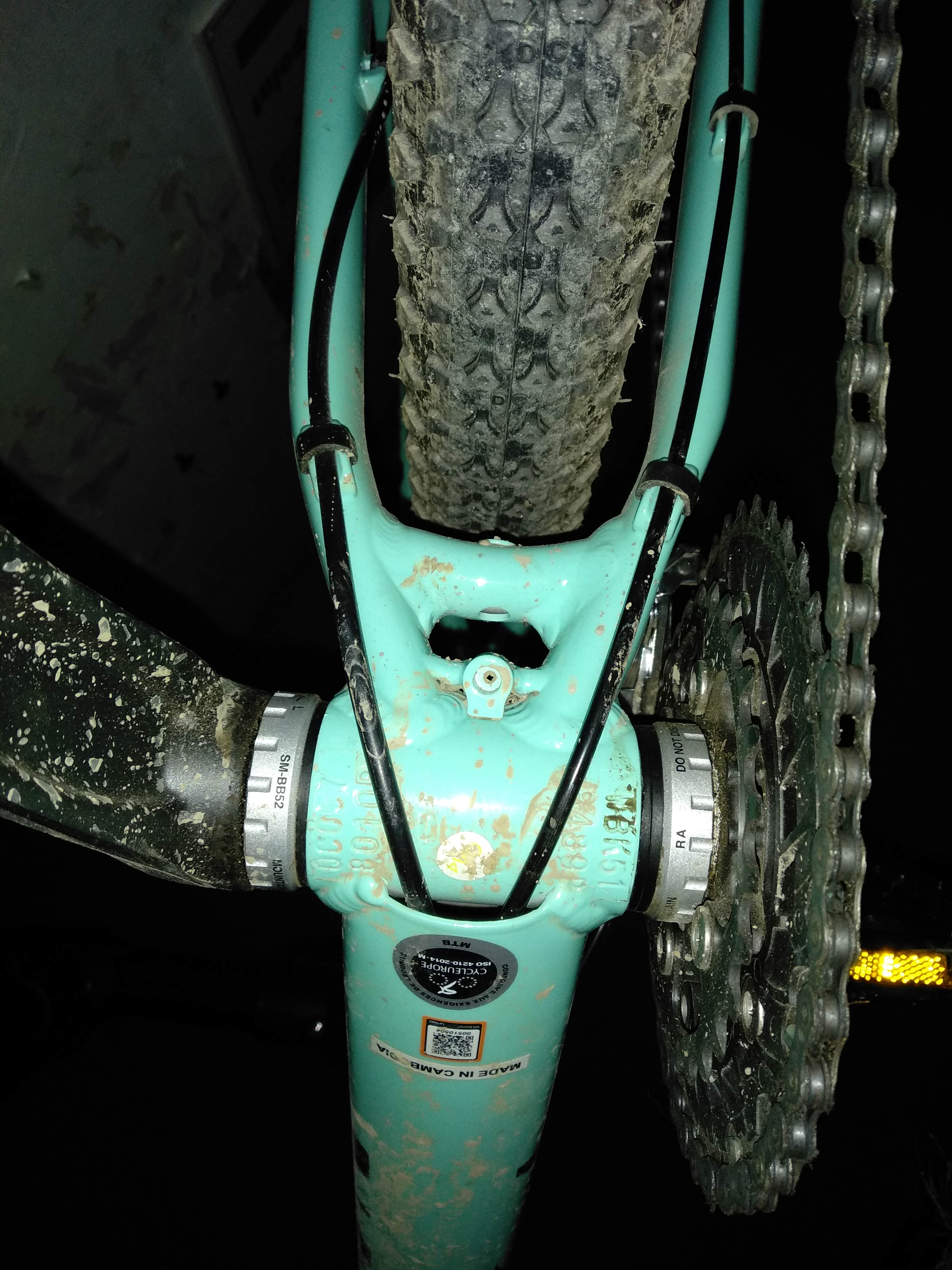

Ciao a tutti,
dopo due felici trasformazioni con il Tdsz2 (vedi il post mi presento), sto pensando di elettrificare anche la MTB comprata il Settembre scorso per escursioni fuoristrada non troppo impegnativi.
La componentistica delle Magma pur essendo una entry level, mi sembra adeguata per un fuoristrada non troppo tecnico, per cui chiedo a Voi esperti se qualcuno ha già elettrificato questa bici e quale kit sia adeguato per il montaggio ( movimento centrale BSA 68 mm e cavi freno idraulico e deragliatore intelaiati, allego foto).
Aggiungo che vorrei utilizzare le batterie a 36v in mio possesso e che preferirei un motore centrale.
Grazie mille per l'aiuto.
Giuseppe

lo spazio per montare il tdsz2 c'e' , Sai qual'e' il problema? che i due fili , uno del freno posteriore e uno del cambio posteriore partono con un angolo troppo ampio.
Mi spiego meglio, il tdsz2 ti costringera' a far passare i cavi con un angolo piu "chiuso" .
La soluzione che ti permettera' di montare il tdsz2, sara' quella di passare il filo del freno esternamente.
o modellare bene con le facette.E' difficile spiegarlo a parole.
Io nella trek marlin 7 avevo il tuo stesso problema e ho risolto tagliando la testa al toro e cambiando motore , ho installato con successo il bbs02 36V 500W e ne sono molto soddisfatto.
Modificato da - calimero73 in data 17/02/2020 21:22:58

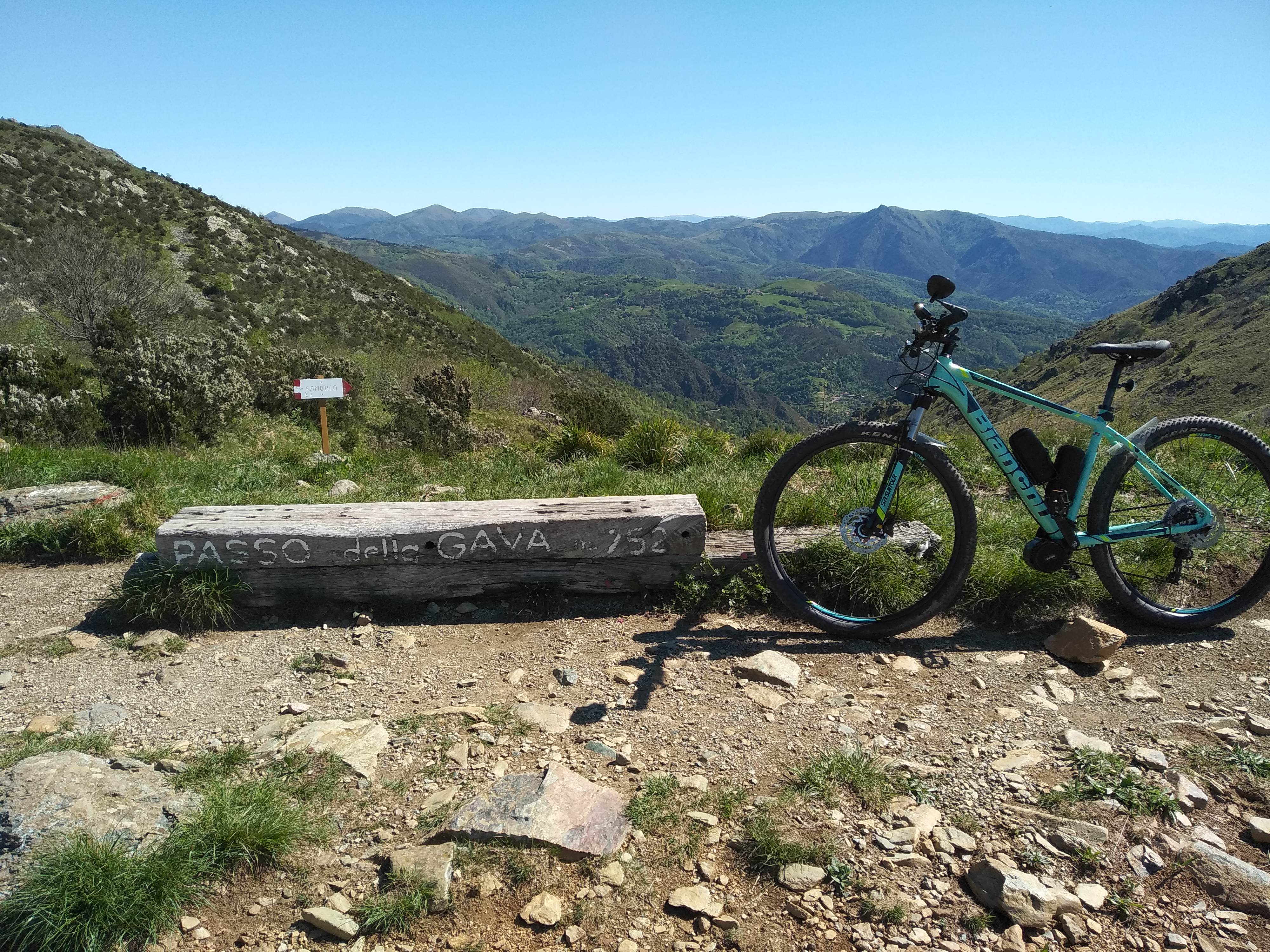

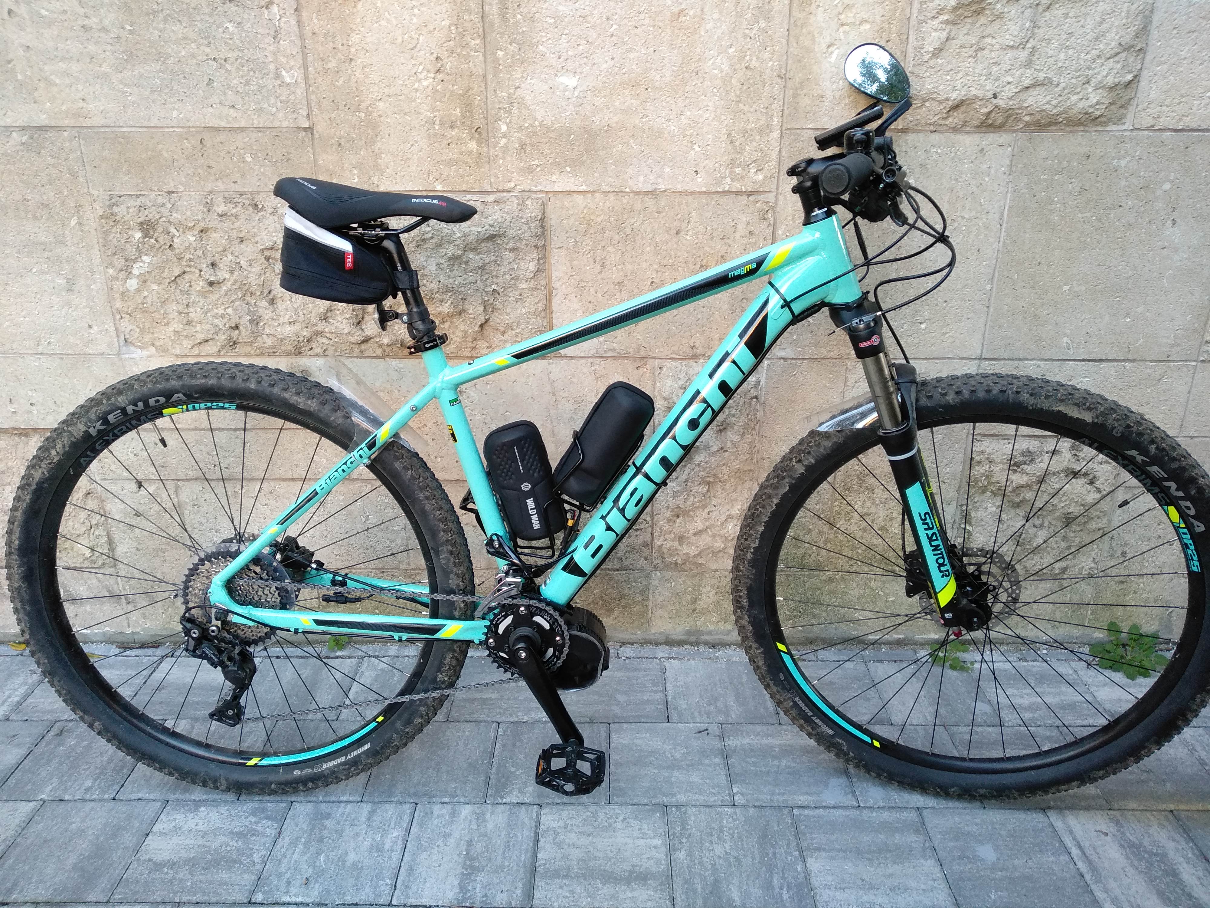

Inserito il - 18/03/2020 : 10:41:51  Mostra Profilo  Rispondi Quotando

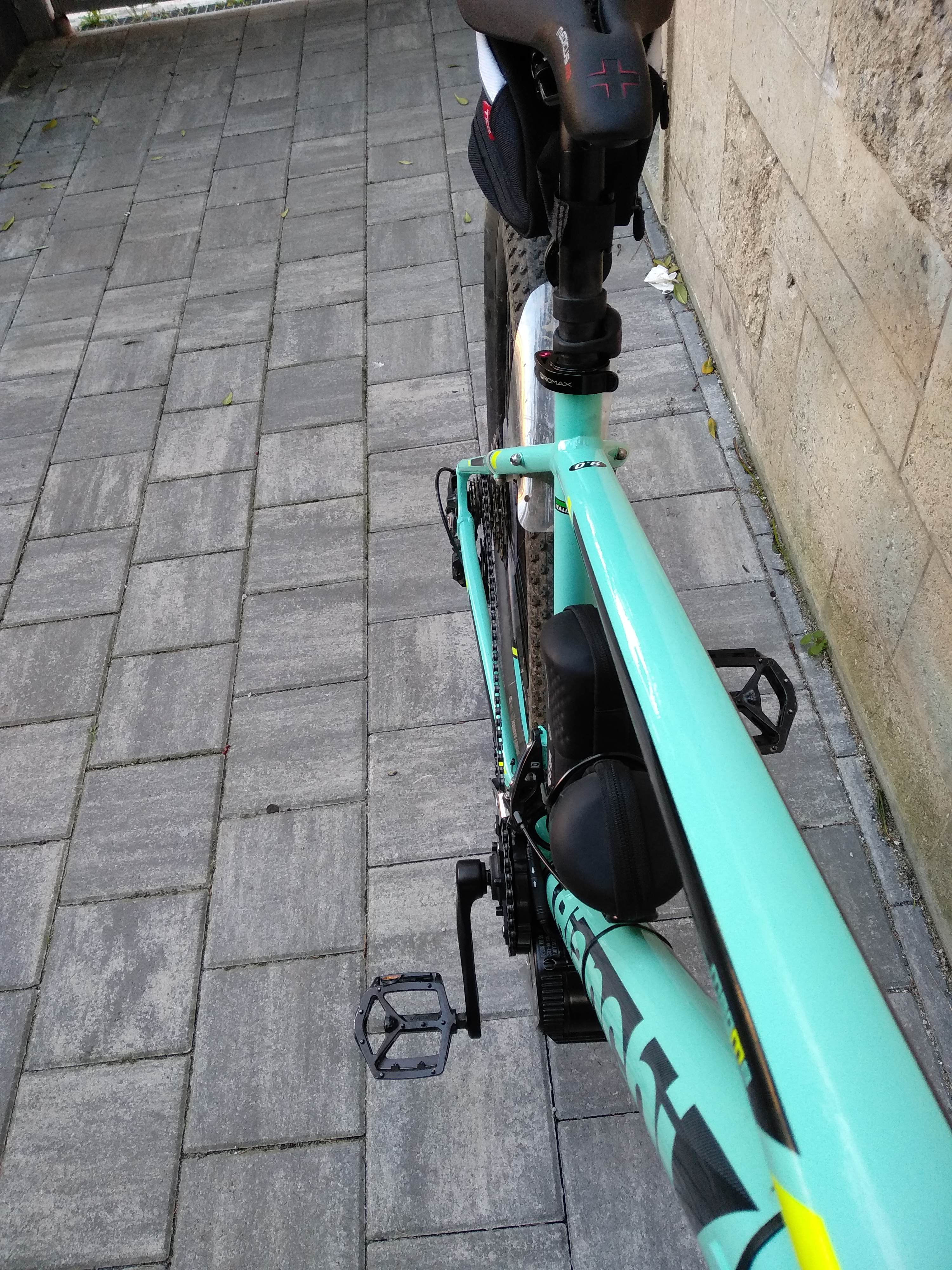

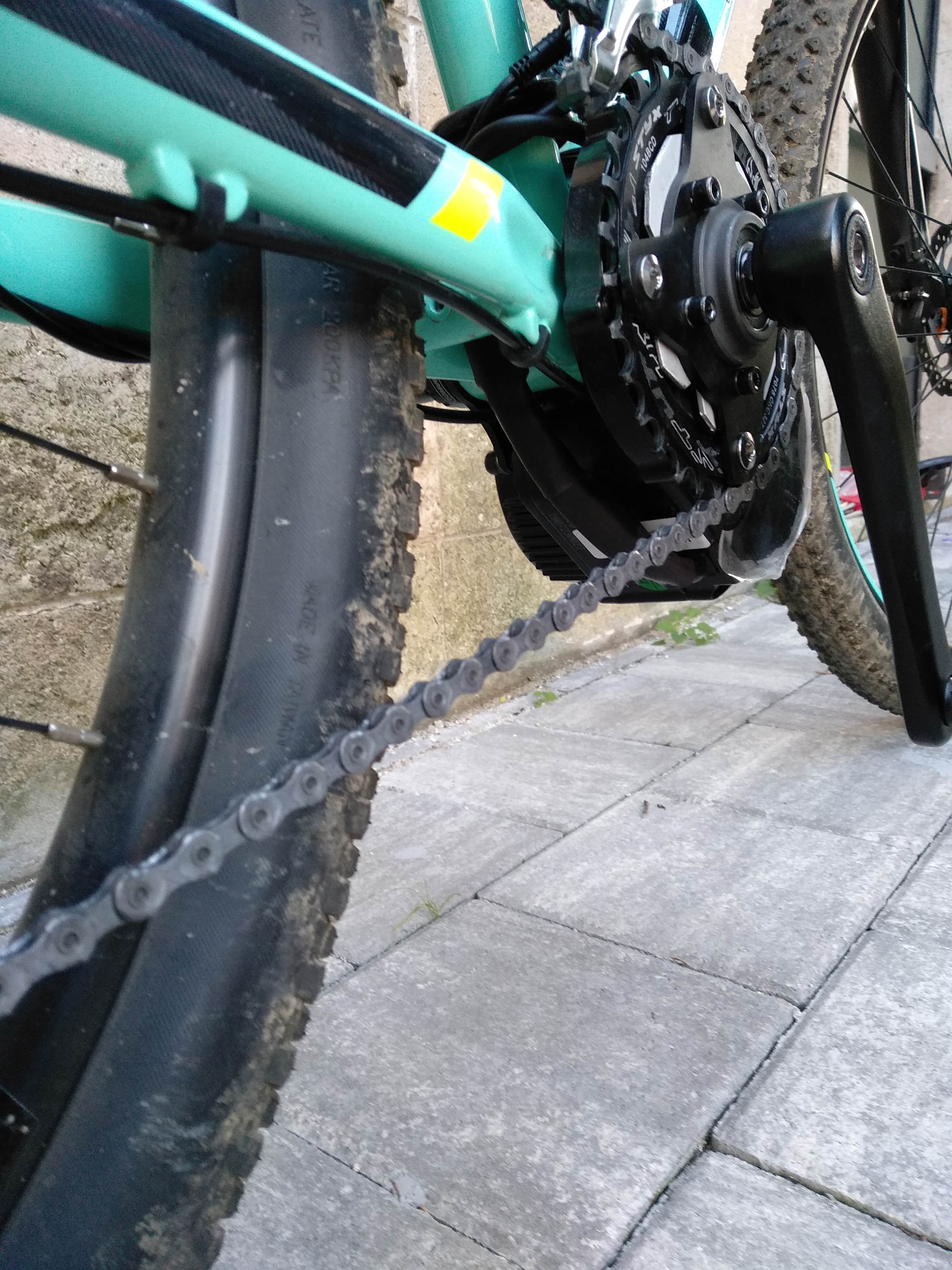

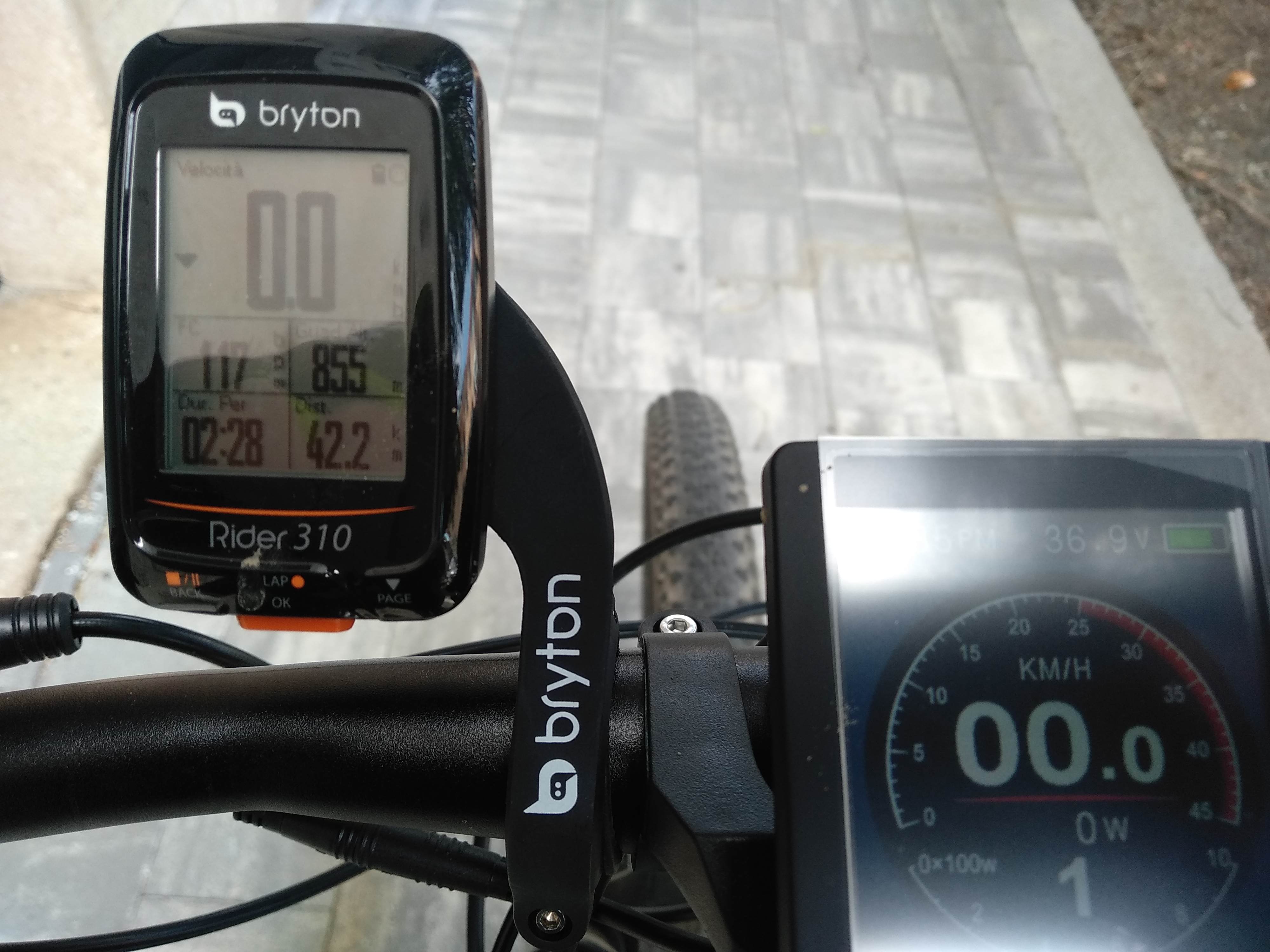

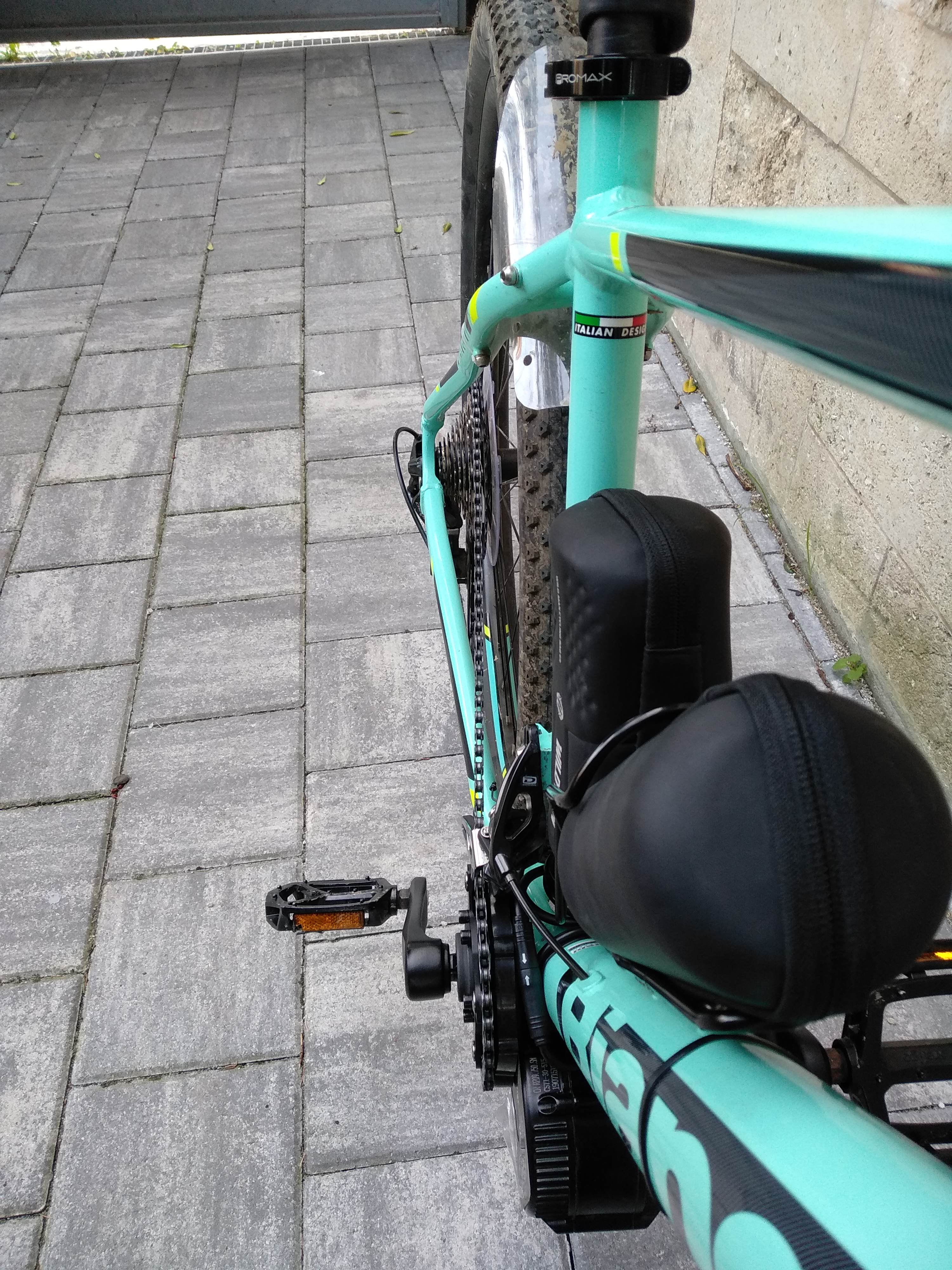

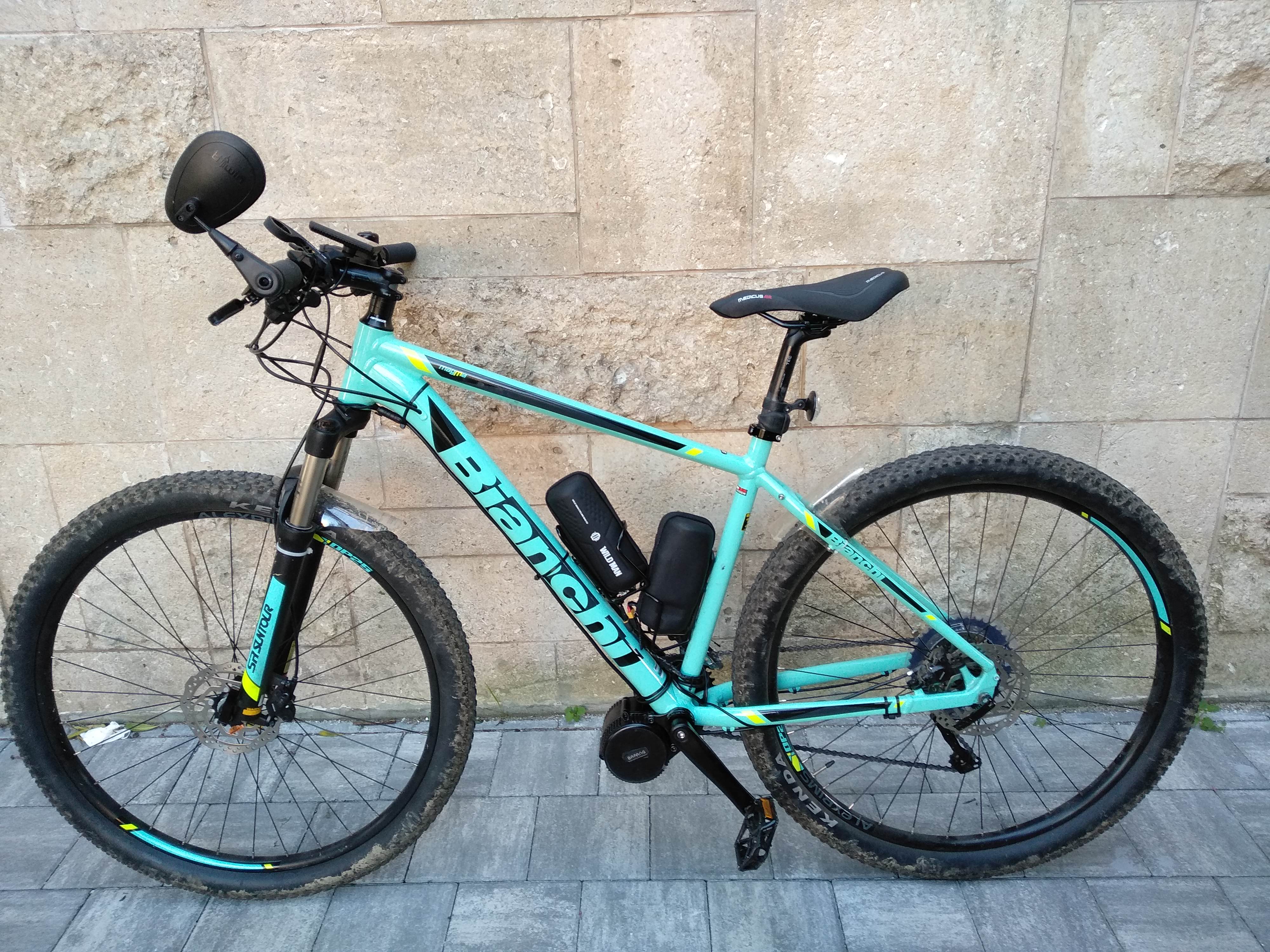

Buongiorno a tutti,
in queste ultime due settimane sono successe tante cose e il covid-19 ha cambiato radicalmente le nostre abitudini e il nostro modo di vivere. Non si può uscire, non si può stare insieme , non si può andare in bici. E' in questi momenti che un hobby, interesse o una passione comune aiuta a tenere la mente impegnata e a non pensare alle cose brutte che oggi stiamo vivendo. Solo per citarne alcuni, vedo Mbrusa che continua a sperimentare , Barba che dispensa perle di saggezza in continuo, Andrea che passa un periodo particolarmente sfortunato con le sue bici e tanti altri ancora che postano di viaggi che ci fanno ricordare quanto è bella la nostra Italia.
Allora ecco il mio contributo. Iniziamo dicendo che non tutto è andato liscio a cominciare dall'acquisto del kit bafang.
Eh.. si, perchè il nostro amico cinese di Germania dopo essere stato sollecitato per la spedizione, mi scrive che il bbs01 250 non era più disponibile e mi dava come alternativa il bb01 350 o il bbs02 . A questo punto , forte anche delle Vostre indicazioni, scelgo il bbs02. Non finisce qui, il cinese mi scrive che se volevo la spedizione dovevo integrare con 20$, anche se la colpa era sua. Alla fine per farla breve, dopo uno scambio di mail, anche se l'atteggiamento mi è sembrato poco professionale, ho pagato.
Finalmente venerdì scorso , con due settimane di ritardo, arriva la spedizione. Domenica pomeriggio inizio i lavori e subito le prime difficoltà. Il movimento centrale bsa non si smonta è durissimo e dopo un pò di tentativi, si sgrana il dado. Alla fine riesco a smontarlo con una pinza a pappagallo, rovinando completamente i dadi.
Non è finita, il bbs02 non va in battuta, il carter tocca il carro, mancano almeno 7-8 mm. Mi armo di pazienza e pian pianino con un martellino, riesco a recuperare 4-5 mm facendo rientrare la parte del carro già sagomata (nella foto si vede) e il restanti 3-4 mm li recupero utilizando due rondelle del bsa. Alla fine riesco a montarlo ma so già che la linea catena è peggiorata.
Andiamo avanti, passiamo al montaggio spider e corona da 32 anticaduta.
Anche qui per montare la corona all'interno ho dovuto spessorare di circa 2 mm. Non avendo rondelle adeguate, per creare un anello uniforme , ho utilizzato pezzi di alluminio ritagliati e forati a misura.
Ecco le foto e grazie mille a tutti per i preziosi consigli.
Giuseppe

1675,66 KB
Carnielli CX100 Tsdz2 nativo 24v 250W VLCD5 mod.mbrusa 36v.
Citybike Tsdz2 nativo 36V VLCD6-mod. mbrusa.
MTB Bianchi Magma 9.0 BBs02 36v
gpp.68
71 Messaggi
Inserito il - 18/03/2020 : 10:53:59  Mostra Profilo  Rispondi Quotando
1549,56 KB
gpp.68
71 Messaggi
Inserito il - 18/03/2020 : 11:28:34  Mostra Profilo  Rispondi Quotando
Per adesso ho solo potuto provare nel cortile e già i settaggi originali non mi sono piaciuti.
Parte in ritardo, continua a girare anche se smetti di pedalare e già a livello 1 è troppo potente.
Prossimo passo la programmazione.

Marcoermejo
832 Messaggi
Inserito il - 18/03/2020 : 12:47:56  Mostra Profilo Invia a Marcoermejo un Messaggio Privato  Rispondi Quotando
Ciao Gpp,
bel lavoro piuttosto pulito (non mi convincono del tutto - più che altro a livello estetico - i lamierini di spessore sotto lo spider corona...forse puoi provare a sagomarli e ridurli un pochino ).
Per il resto direi che hai impostato il tutto piuttosto bene e che le batterie restano ben mimetizzate!
Con la programmazione potrai certamente migliorare il feeling con il motore... ma non cercare di farlo uguale al tsdz2... sono due sistemi diversi con caratteristiche diverse quindi cerca di "resettare la mente" e utilizzare il bbs per esaltare i lati positivi del sistema in base alle tue esigenze.
gpp.68
71 Messaggi
Inserito il - 18/03/2020 : 15:21:50  Mostra Profilo  Rispondi Quotando
Grazie Marco,
hai ragione potevo fare meglio le rondelle. Domani provo a programmare. Mi interessa in particolare che parta docile e si fermi subito quando smetto di pedalare.

Con i Bafang BBS l'ho fatto spesso, i TSDZ2 non li conosco così bene da consigliartelo: Magari chi ne ha smontato qualcuno conosce lo spessore del carter.
Chiedo a Barba,
siccome ho dovuto spessorare con 4mm il BBs02, vorrei limare anche il carter per migliorare la linea catena.
Quanti mm si possono limare?
Inserito il - 29/03/2020 : 17:09:40  Mostra Profilo Invia a Barba 49 un Messaggio Privato  Rispondi Quotando
Se ti riferisci al bordo del riduttore direi che abbia circa 4mm di spessore, e oltretutto anche nella malaugurata ipotesi che tu togliessi troppo materiale provocando un "buco" nel carter non sarebbe un problema, pasta nera tra carter e telaio bici nel punto di contatto assicurano una tenuta all'acqua identica a quando è nuovo!!!
gpp.68
71 Messaggi
Inserito il - 29/03/2020 : 22:20:16  Mostra Profilo  Rispondi Quotando
Ok, allora opero.
Grazie mille

Inserito il - 09/05/2020 : 14:47:21  Mostra Profilo  Rispondi Quotando
Finalmente dopo due mesi, la prima uscita con la Magma kittata. Giornata stupenda sui monti sopra Arenzano. Siamo nel parco del Beigua a 10km dal mare e a circa 750 MT di altezza ( passo della Gava), da dove si può godere un paesaggio bellissimo. La strada dopo i primi due km di asfalto (area picnic Curlo) diventa una pietraia sconnessa e per alcuni tratti in forte pendenza.
Passiamo alla prova...
Con le impostazioni software di sopra , i primi tre livelli sono poco performanti. Dal quarto livello si inizia a sentire l'assistenza, il quinto e sesto sono risultati sufficienti quasi in tutte le circostanze. La sensazione di guida è in generale piacevole, anche se il motore è notevolmente limitato. Il cambio è preciso e i rapporti adeguati, inoltre, pur essendo consigliato, con queste impostazioni non ho sentito la necessità del sensore di cambiata e dei sensori ai freni. La potenza segnalata dal display 850 non è andata mai sopra i 400w, anche quando utilizzavo il massimo livello di assistenza. Probabilmente queste impostazioni limitano molto il motore, ma in compenso si guadagna molto in autonomia e per me va bene così.
Oggi 42km e 850 MT di dislivello, partito carico 41.7 V a fine giro 36.9 V . Direi che come consumi siamo agli stessi livelli del Tsdz2.
Allego qualche foto.
Giuseppe
1505,3 KB
2323,37 KB
1973,2 KB

Passo della Gava
