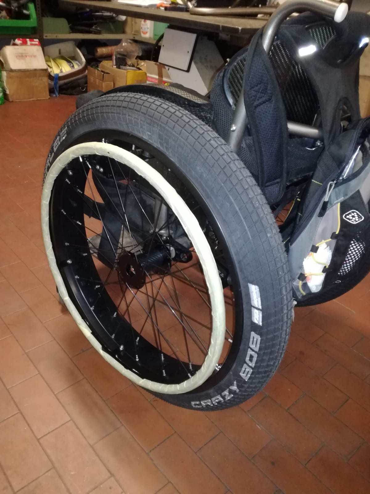

Inserito il - 27/02/2020 : 11:06:15  Mostra Profilo Invia a ronco un Messaggio Privato  Rispondi Quotando
Questo è un crazy bob da 2.35 su cerchio da 80mm. sulla sabbia ci vai benissimo. eppoi non è vero che la spalla si abbassa. è pure molto scorrevole. la camera d' aria va bene una qualsiasi da 2.5

ora ho capito...ho visto... il cerchio dovrebbe essere proprio come il mio (85mm esterno,80mm interno)...e anche il risultato estetico non è niente male...ora posso procedere...Grazie ronco...P.S A QUANTI POLLICI HAI CONFIGURATO SUL DISPLAY..?

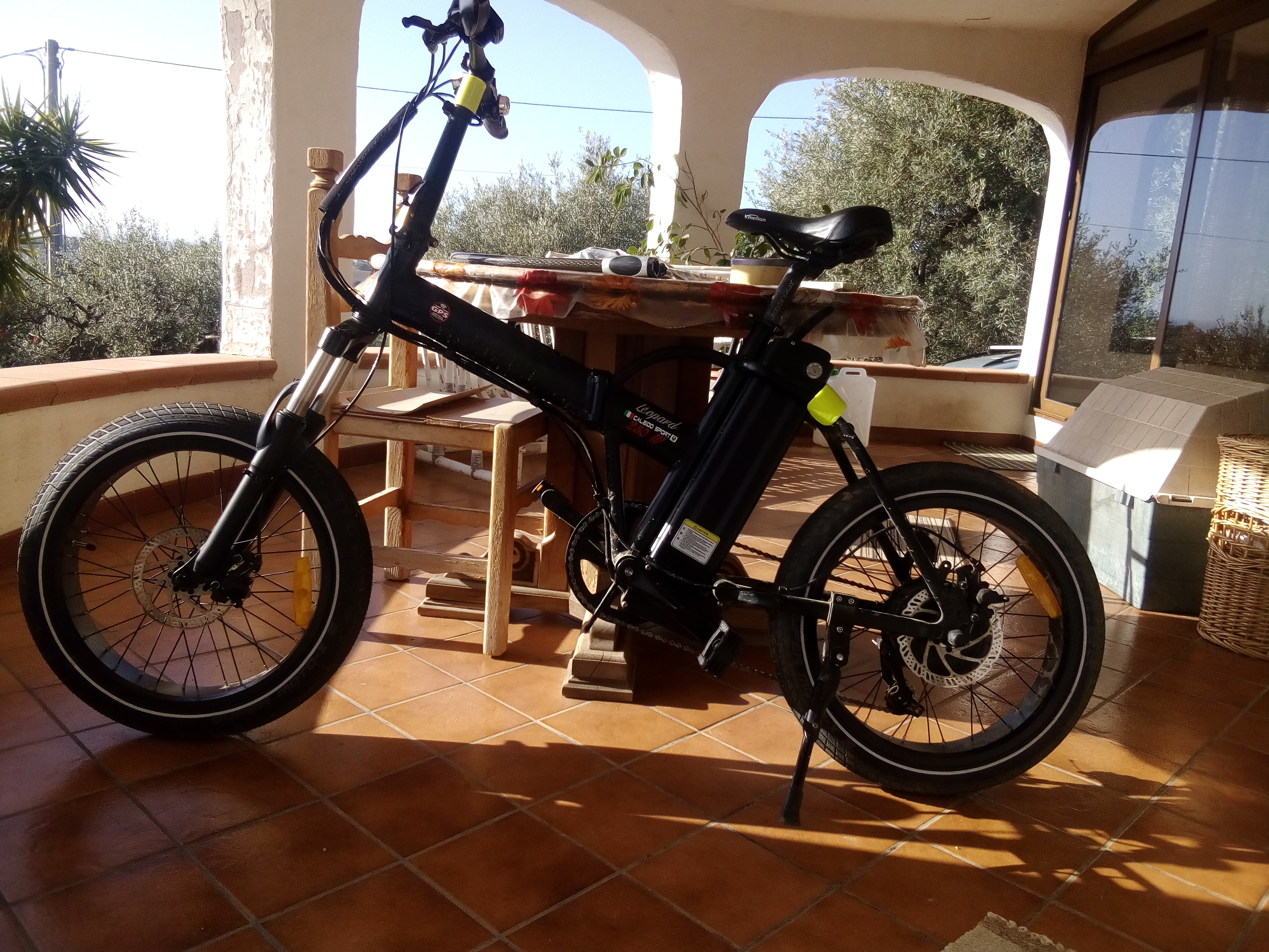

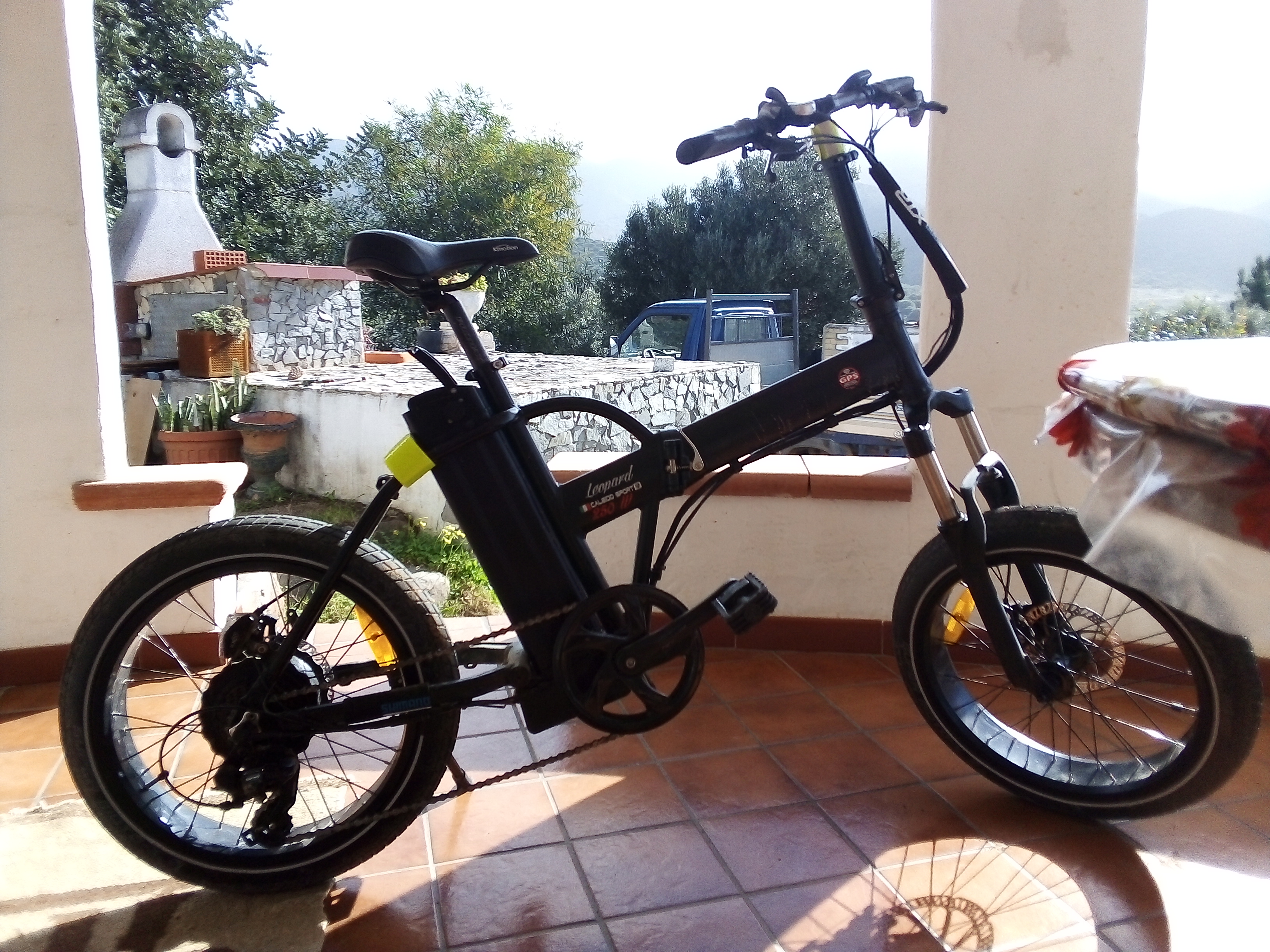

Inserito il - 06/03/2020 : 10:54:58  Mostra Profilo  Rispondi Quotando
Come promesso posto il risultato dell esperimento cambio gomme alla mia BAD ,e aggiungo anche qualche (penosa)FOTO...Allora eravamo rimasti che intendevo provare altre gomme totalmente diverse dalle kenda 20 x 4.00.Ma bando alle ciance...ecco quelle che sono dopo varie prove (e a mio avviso) le note salienti di questo esperimento, premetto che la mia scelta originaria optava all inizio per le crazy bob della schwalbe 20" x 2.35 ma sono ormai fuori produzione,quindi giocoforza sono andato sulle "SUPER MOTO X" 20" x 2,40 green guard (anti foratura)....Nessun problema nel tallonarle sul mio cerchio da 80mm con camera d aria da 2,50/3.00 nessun rischio di pizzicare la camera d aria, il nuovo copertone fa praticamente tutto da solo mentre gonfio.Risultati della prova. PRO: sull asfalto il comfort di marcia è più che ottimo,scorrevolezza silenziosità e grip ancheNON ho dovuto sostituire le pedivelle ...l altezza da terra del pedale è ora di 15 cm rispetto ai quasi 18 di prima ma va comunque benissimo sia in curva che in off road,la manovra in spazi ristretti è più agevole,la bad è diventata più fluida e divertente,il cambio gomme sembra avere influenzato ulteriormente in modo positivo anche l autonomia.Un altra cosa:sono stato in sentieri dove puntualmente con le kenda(nonostante il loro aspetto muscolare) bucavo (con spine di asparago rinsecchite sui sentieri e simili..)e miracolo... la protezione "Green Guard" funziona perlomeno con le "spine" & company.....E ora passiamo ai CONTRO:Nei cambi repentini di percorso devo dare un po più di attenzione...Ad esempio...nel lasciare l asfalto ed immettermi in un sentiero malandato, devo essere un po più prudente e rallentare,non posso più farlo "A RAZZO" come facevo con le kenda,così come sulla sabbia devo dare un po più d attenzione (ma comunque si puo fare) infine"dulcis in fundo" l estetica a mio avviso ne risente un po,ma questo è soggettivo...mia moglie e una sua amica affermano che così...è meno"TAMARRA" più simpatica,spero con questo mio post di essere stato utile e d aiuto come il gruppo lo è stato con me quando ho avuto bisogno,grazie per l attenzione...e un saluto a tutti..P.S.PENSO CHE CONTI IN MANO...POSSO RITENERMI SODDISFATTO..UN OTTIMA VIA DI MEZZO
Giòs

Inserito il - 06/03/2020 : 11:12:04  Mostra Profilo  Rispondi Quotando
3034,41 KB
2926,15 KB
3320,86 KB

Inserito il - 06/03/2020 : 11:15:40  Mostra Profilo  Rispondi Quotando
3218,72 KB
