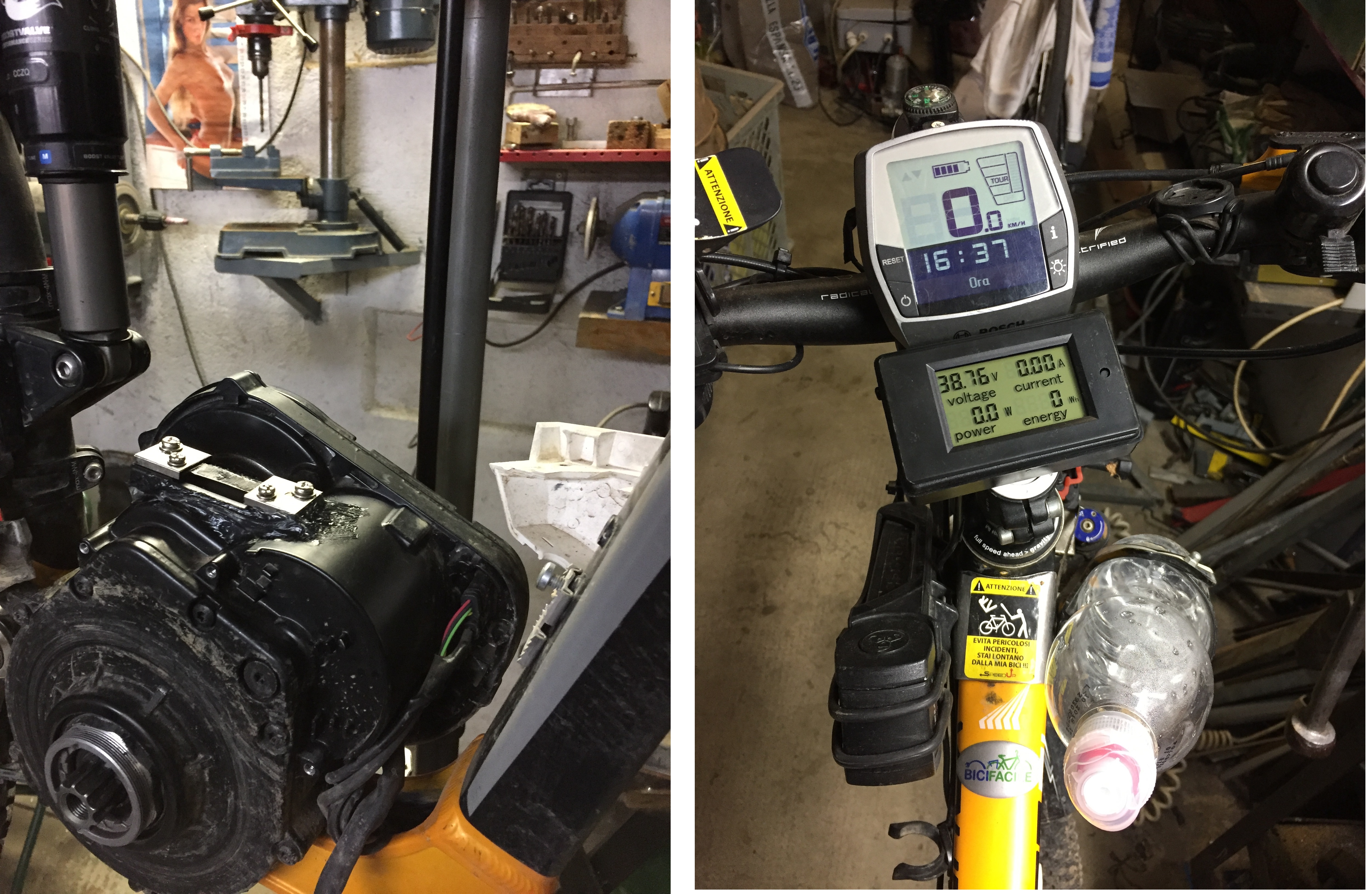

Buon giorno a tutti.
La passione per le bici a pedalata assistita mi porta a fare di continuo nuove prove e esperimenti, ho a disposizione una bici con motore Bosch, una con BBS prima serie ed una con BBS seconda serie, un TSDZ con software modificato in continuo aggiornamento grazie ai vari Marcoq Mbrusa ecc ecc.….
Ora per quanto riguarda potenze e consumi ce la caviamo con un semplice wattmetro e abbiamo tutti i dati necessari, ma per quanto riguarda i cambiamenti di coppia del motore a seguito delle modifiche software o settaggi vari o per misurare le differenze tra i vari tipi di motore che tipo di strumento si potrebbe utilizzare che abbia un prezzo accessibile e la possibilità di registrare e salvare i dati magari con un software da installare sullo smartphone, e se possibile che sia facilmente montabile e trasferibile da una bici all'altra ?
