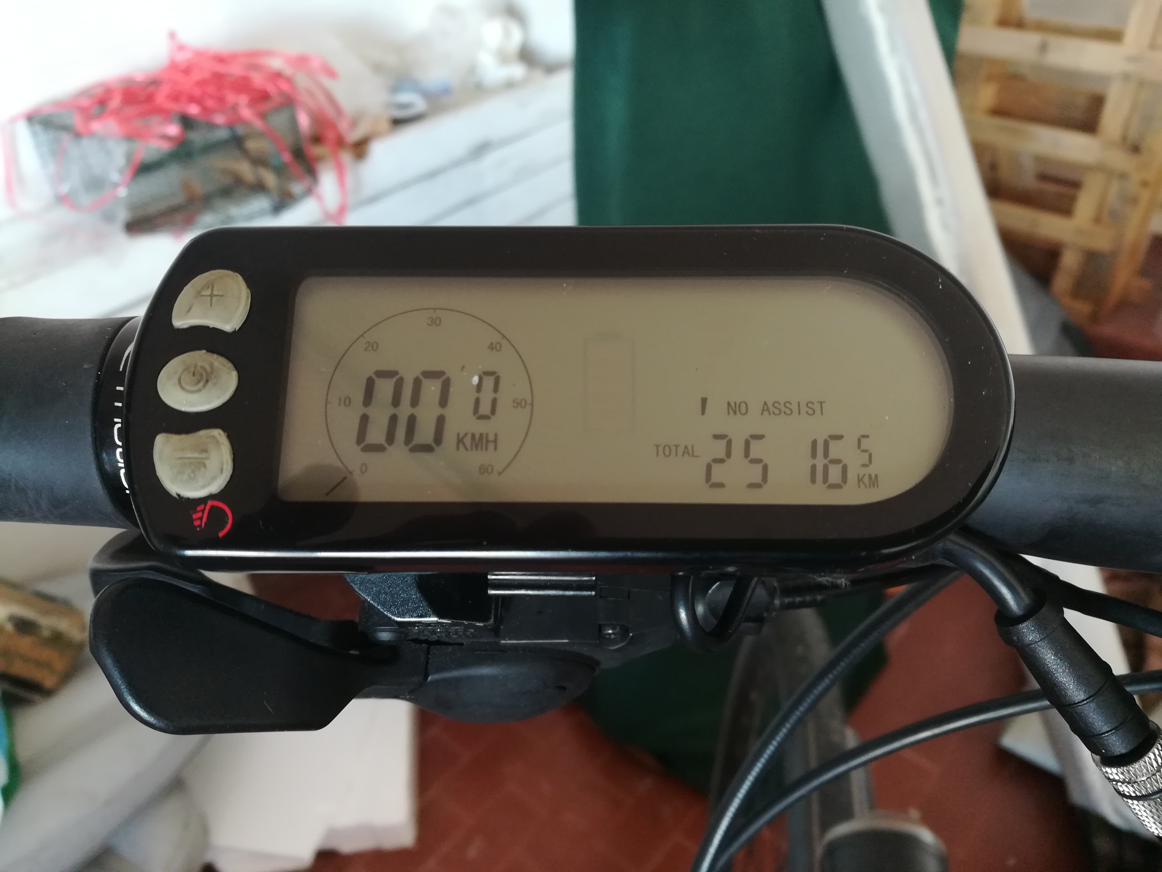

Buongiorno a tutti.
Ho una bh emotion nitro con motore 500w. Da due giorni il display segna 2 tacche su 5 a batteria appena ricaricata e controllata (54,4 v). Dopo un pó di strada inizia a lampeggiare e poi stacca, nonostante la batteria sia scesa di poco.
Cosa mi consigliate di controllare? C'è un modo per capire se è il display a dover essere sostituito, o possono essere I contatti elettrici? Grazie in anticipo a chi mi vorrà dare una mano.

Ho lubrificato tutti i connettori, ma nulla!
Il problema si è presentato per la prima volta 3 giorni fa. all'indomani di un giro di 16 km, ho riacceso il display e anzichè vedere spenta una tacca, come sempre, ne ho trovate spente 3. ho lasciato la bici in garage, e il giorno dopo solo lampeggio con la possibilità di usare il manettino fino a 18km/h, e poco dopo tutto bloccato, come se il bms avesse staccato la batteria.
L'unico precedente un anno fa: all'improvviso il display ha iniziato a segnare una sola tacca, ma dopo aver spento e riacceso è tornato con le cinque tacche.
Non ho fatto nessun spippolamento sul display!

Inserito il - 14/03/2020 : 20:28:45  Mostra Profilo  Rispondi Quotando
Ho già fatto tutte le prove che mi avete suggerito, tranne aprire la batteria(una 48v, 10,5 ampere, che escludo sia rovinata con I suoi 54,4v).
Il display, tranne una volta, come ho scritto, a batteria carica ha sempre avuto tutte e 5 le tacche accese.
Un periodo, diverse volte, si oscurava tutto e veniva fuori il numero 13 (errore parte elettrica), che toccando un pó il porta display, scompariva.

Inserito il - 15/03/2020 : 16:14:50  Mostra Profilo  Rispondi Quotando
Oggi ho provato la batteria su un'altra bici e funziona regolarmente, come era da aspettarsi.
Ma secondo voi dai fili che arrivano al display dalla centralina non dovrebbe esserci anche il segnale dei volts ? Ho fatto le misurazioni e trovo solo circa 12v.
Pongo la domanda in altri termini: come fa il display a registrare il livello di carica della batteria ?
Al momento la mia ipotesi è : o display rotto oppure centralina malfunzionante
vi allego la foto del display per sapere se qualcuno può aiutarmi sul come reperirne uno.
2388,87 KB
14668 Messaggi
Inserito il - 15/03/2020 : 20:00:40  Mostra Profilo Invia a andrea 104KG un Messaggio Privato  Rispondi Quotando
Putroppononposso aiutare, ma la faccenda che un display funziona un pò e un pò no non mi convince...
E poi non credo che sia il display a decidere quando staccare ma la centralina... il display visualizza solamente.. cercherei di arrivare ai connettori sulla centralina.

Inserito il - 16/03/2020 : 14:08:52  Mostra Profilo  Rispondi Quotando
Cercherò di fare prove sui connettori della centralina e poi vi dirò.
Ma intanto, sarebbe utile, se qualcuno ha un display simile al mio, sapere quali segnali in volts arrivano alla base del display.
Ieri ho provato su un'altra mia bici a misurare il segnale che esce dal connettore che dalla centralina va sul display ed ho trovato gli stessi volts della batteria.
Il dubbio è se tutti i display funzionano allo stesso modo!

Inserito il - 16/03/2020 : 15:05:03  Mostra Profilo Invia a Barba 49 un Messaggio Privato  Rispondi Quotando
Se nel display è presente un voltmetro a led è ovvio che debba essere raggiunto dalla tensione della batteria, altrimenti cosa misura? Naturalmente con la centralina accesa...
