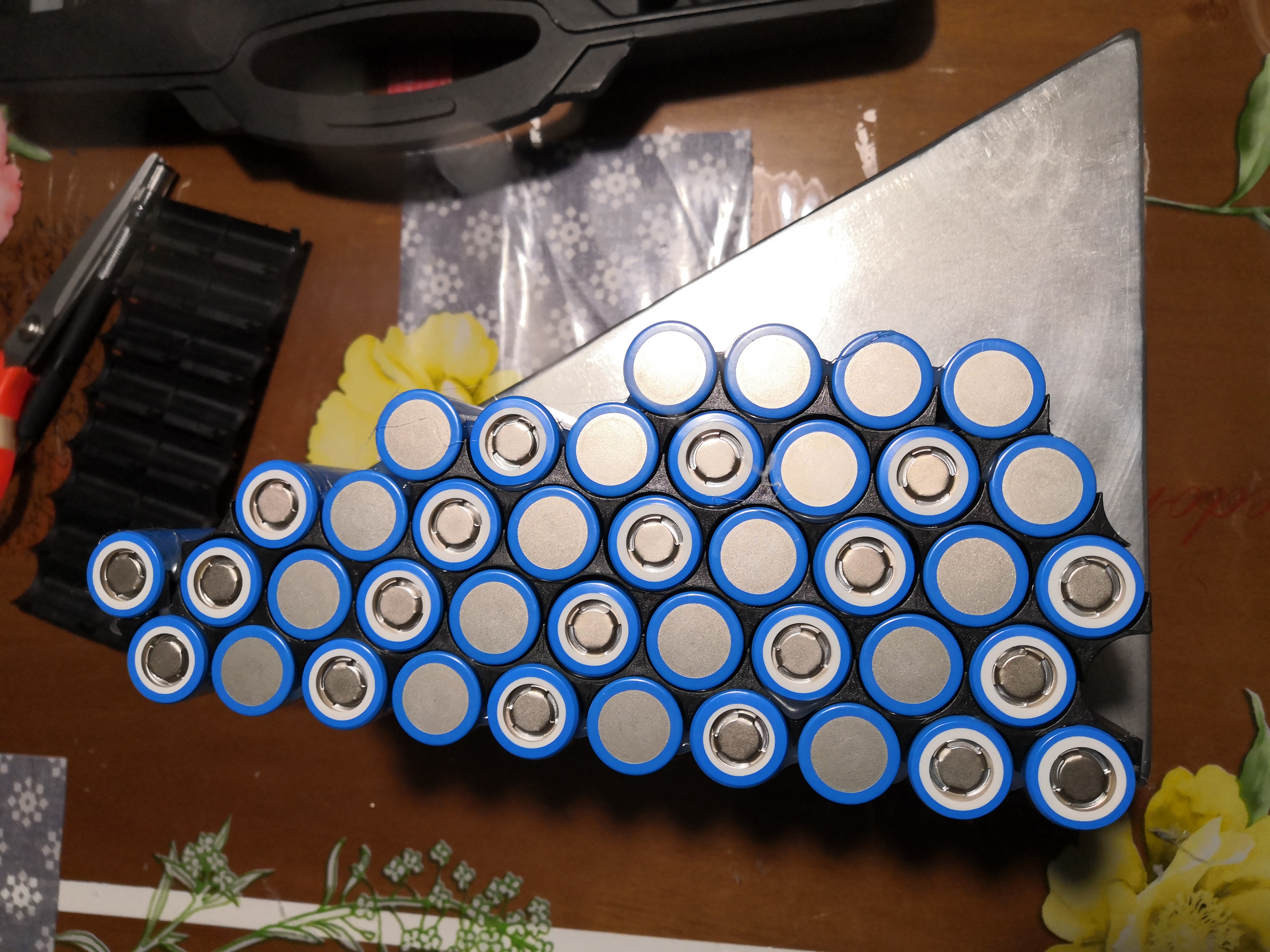

Vedi un po questo 10s 4p = 36v 20 ah con samsung 21700 50t. Ciao Flavio

Cabi
177 Messaggi
Inserito il - 21/03/2020 : 14:36:00  Mostra Profilo Invia a Cabi un Messaggio Privato  Rispondi Quotando
Le 21700 sono una manna per contenere le saldature, ma come volume occupato le 18650 sono al momento un passo avanti. Calcola quanto spazio hai a disposizione. Oltre alla densità energetica all'aumento delle dimensioni di una cella aumenta anche lo spazio rimanente tra l'una e l'altra.

Frank51
111 Messaggi
Inserito il - 21/03/2020 : 17:07:23  Mostra Profilo Invia a Frank51 un Messaggio Privato  Rispondi Quotando
167,05 KB
4715,84 KB
Bella soluzione, più la vedo più mi piace. Penso che adotterò la tua stessa configurazione. Come dicevo sopra queste batterie andranno a sostituire le 18650 ormai in coma. Secondo te il vecchio BMS posso ancora utilizzarlo oppure devo prenderne uno specifico. Seconda domanda (e ultima): dovrò acquistare anche un nuovo caricabatteria? Se si mi puoi consigliare quale?

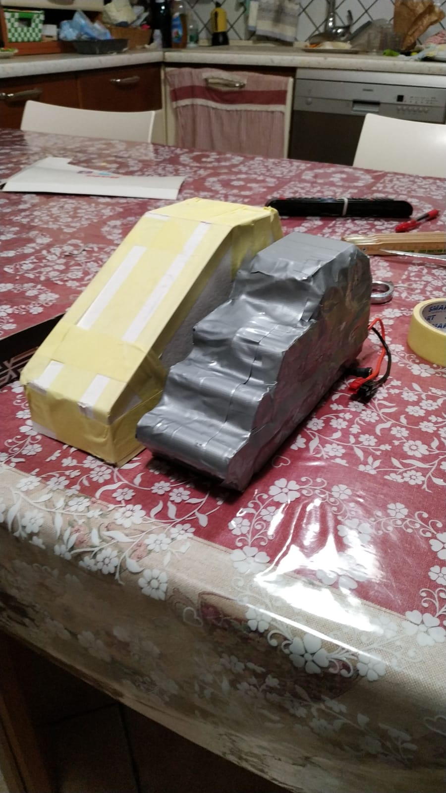

Frank51
111 Messaggi
Inserito il - 24/03/2020 : 10:57:48  Mostra Profilo Invia a Frank51 un Messaggio Privato  Rispondi Quotando
Ciao a tutti. Ho creato una batteria virtuale tagliando a misura dei tubi di plastica da 20mm diametro. Con gli ingombri sono dentro giusto giusto e quindi ho deciso di usare le 21700 Samsung 5000mAh. Inizialmente volevo riutilizzare il vecchio BMS ma viste le dimensioni importanti che ha ho rinunciato. Su Amazon ce ne sono diversi tipi ma non ci capisco una mazza.Vi chiedo potete indicarmi un modello di BMS adatto per un 10S? Altra domanda: dove acquistare la guaina per sigillare il pacco? Le batterie le prenderò da NKON. Mi hanno detto che spediscono normalmente in Italia. Grazie per l'aiuto.
