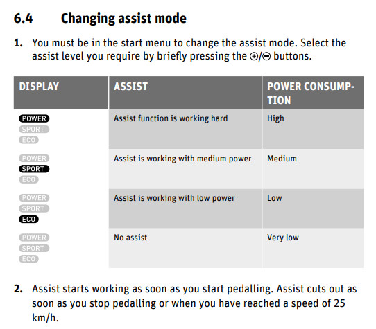

Visto che voi la usate vorrei chiedere un consiglio.
Su un istruzione trovata online dice che si può impostare Power e Sport assieme per avere una assistenza ancora più elevata.
Sulla mia però posso selezionare o uno o altro!

mai letto, puoi postare il link?

https://www.derby-cycle.com/fileadmin/Downloads/Antriebe/Pedelec_Impulse/Pedelec_Impulse_2.0/Focus/Version_3_Pedelec_Impulse_2.0_Speed_IT_02_2014.pdf

S, avevo letto anche io di questa roba a suo tempo.
Ero convinto anche io che si potesse avere SPORT+POWER.
Bisognerebbe chiedere a focus o meglio al gruppo derby se montando il display grande si può fare qualcosa

Inserito il - 15/05/2020 : 15:44:28  Mostra Profilo Invia a leonardix un Messaggio Privato  Rispondi Quotando
Il manuale infatti si riferisce alla impulse 2.0 speed, quella che di serie arriva fino ai 45 Kmh, il motore dovrebbe essere lo stesso, ma credo ci siano differenze di impostazioni e di firmware... infatti sul manuale della impulse 2.0 la figura è questa
