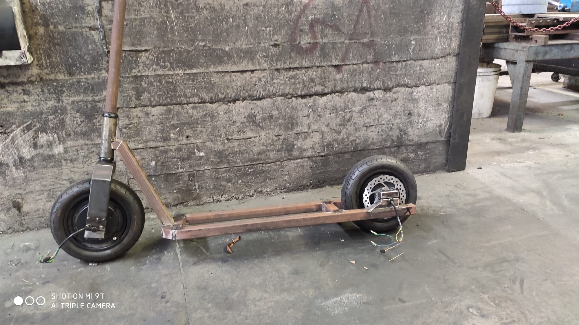

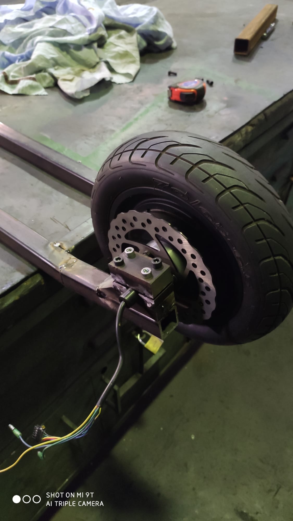

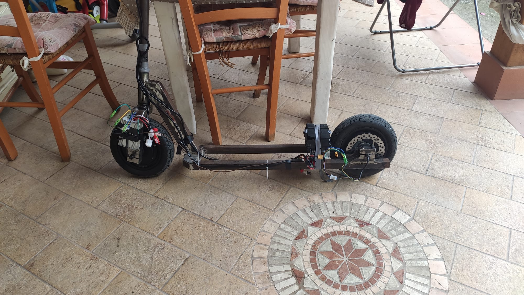

Salve a tutti,vi seguo da qualche anno.Dopo aver parlato in privato con un utente trovato su youtube che mi ha dato informazioni importantissime ( in seguito ho scoperto che si trattava del famosissimo, nonche' gentilissimo e preparatissimo " Barba 49") , ho deciso di condividere con voi il progetto che sto cercando di mettere in atto e cogliere l'occasione per discutere e cercare di capire meglio questo nuovo mondo di mezzi elettrici che mi affascina tantissimo.
Sto cercando di costruire un monopattino elettrico con due ruote prese da un hoverboard, dopo aver impostato il telaio( ancora da ultimare) ho buttato su alla rinfusa le centraline e fatto le dovute misurazioni volt e ampere sotto sforzo (aiuto!). La domanda e' questa: sapete dirmi come si comporta il connettore a tre fili che fa i tre livelli di potenza? Per adesso l'ho lasciato scollegato... Poi avrei molte altre domande ma andiamo per ordine... Vi aggiorno con qualche foto. Ah dimenticavo, visto che ho letto molte discussioni in merito, ho acquistato una batteria su aliexpress da "Aeurdu" da 36 volt 7 Ah... Quando arriva vi faccio sapere..... Ciaooooo

Benvenuto Taoplus
e complimenti per la tua Creatura, bella!
... anche un pizzico d'invidia per chi come te ha tanta capacita' manuale, tecnica e meccanica.
6392 Messaggi
Inserito il - 16/05/2020 : 21:36:43  Mostra Profilo Invia a leonardix un Messaggio Privato  Rispondi Quotando
Benvenuto e complimenti!
...anche per la fortuna, girare su youtube ed imbattersi casualmente nel nostro super Barba49... direttamente al top senza passare dal via!!!

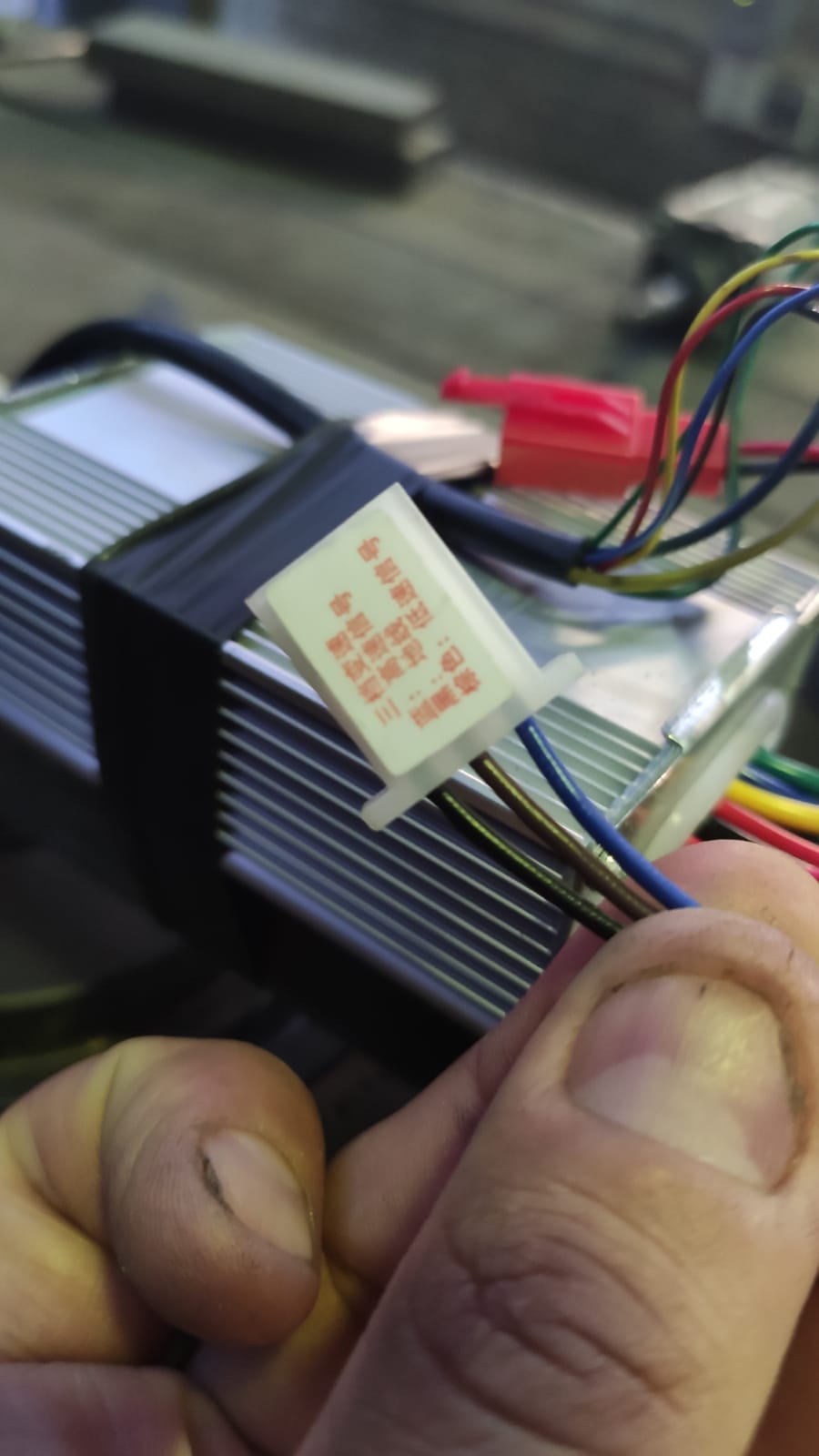

Io ho uno spinotto con tre fili che dice essere le tre velocita, uno di massa e due di segnale, se ponticello massa con un segnale mi cambia qualcosa? Cioe' mi va in prima o in terza velocita? Grazie

Inserito il - 20/05/2020 : 21:34:11  Mostra Profilo Invia a taoplus un Messaggio Privato  Rispondi Quotando
Questo e' il famoso spinotto che fa le tre velocita', ho fatto delle prove: collegando nero con marrone= bassa velocita. Nero e blu= velocita' media. Non collegato niente= velocita' massima( non molto di piu di nero e blu). Ma a me interessa sapere come si comporta la coppia... Qualcuno sa dirmi qualcosa in merito? Se va bene fare un corto pulito o magari devi inserire delle resistenze??? Grazie ancora per la collaborazione
36518 Messaggi
Inserito il - 20/05/2020 : 22:12:19  Mostra Profilo Invia a Barba 49 un Messaggio Privato  Rispondi Quotando
Se vuoi usare le regolazioni devi semplicemente montare un piccolo deviatore a tre posizioni, molte bici lo hanno per limitare la potenza dato che il pas fa partire l'assistenza in maniera brusca: Su un mezzo provvisto di acceleratore come il tuo comunque conviene bloccare tutto alla massima potenza, che senso avrebbe un doppio controllo? L'acceleratore è il sistema migliore che esiste per dosare la potenza.

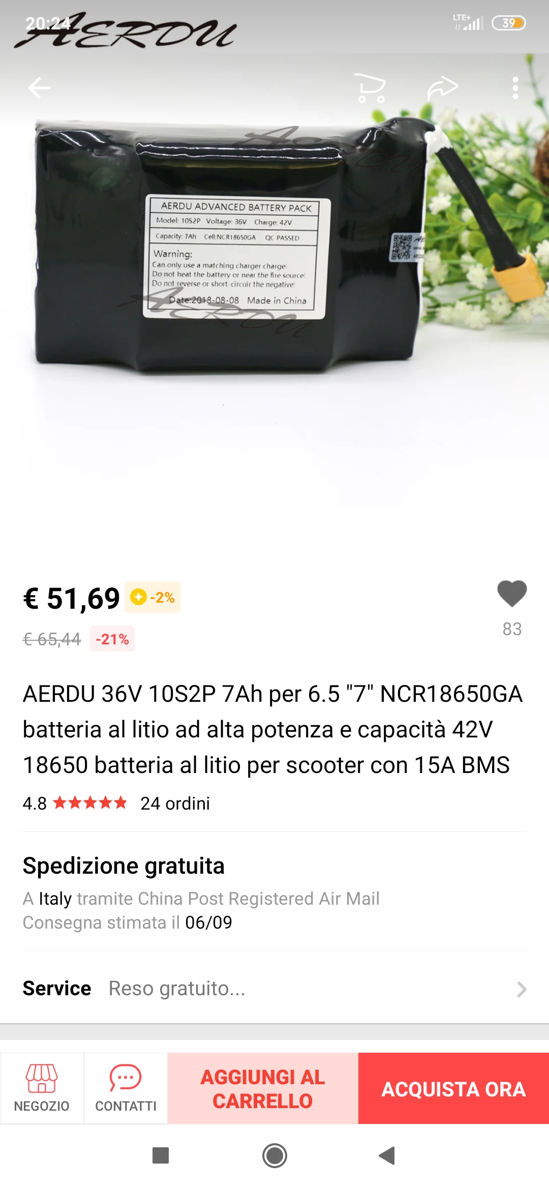

Inserito il - 22/07/2020 : 20:28:45  Mostra Profilo Invia a taoplus un Messaggio Privato  Rispondi Quotando
Salve a tutti, sono di nuovo qui, mi e' arrivata la batteria che avevo ordinato su aliexpress
L'ho provata su una bicicletta da 250 watt e il risultato, dopo 1 km di leggera salita, e' questo: la tensione scende di qualche volt e la batteria scalda molto ... Cosa puo' essere???

3561 Messaggi
Inserito il - 22/07/2020 : 21:11:09  Mostra Profilo Invia a T4R un Messaggio Privato  Rispondi Quotando
E' molto probabile che i 7A/h dichiarati non sono veritieri, poi probabilente la capacità di scarica è molto bassa ed infine in salita anche lieve la bipa richiede più di 250W.
In sintesi quella batteria è piuttosto scadente e sicuramente non adatta alla bipa.
Segui i consigli ed i link che ti sono stati dati.
14668 Messaggi
Inserito il - 22/07/2020 : 22:06:03  Mostra Profilo Invia a andrea 104KG un Messaggio Privato  Rispondi Quotando
La batteria va bene ma bisogna metterne almeno 2 (3 ancora meglio) in parallelo. Non si può pretendere di mandare in salita una bici con solo 20 celle, di nessuna marca...
Se usi in alto il "trova" del sito e cerchi "batterie da hoverboard", vedrai che come quella le usiamo in tanti ma MAI una sola...
36518 Messaggi
Inserito il - 22/07/2020 : 22:27:01  Mostra Profilo Invia a Barba 49 un Messaggio Privato  Rispondi Quotando
Quoto, non esiste che una batteria economica da 7Ah sia in grado di alimentare una bici in salita, se ti serve una batteria piccolina come quella devi fartela assemblare con celle ad altissime prestazioni di scarica, (tipo le Sony VTC o le Samsung 25R) se invece le dimensioni non contano metti almeno due o tre di quelle batterie in parallelo, altrimenti vai poco lontano...
taoplus
21 Messaggi
Inserito il - 23/07/2020 : 16:34:54  Mostra Profilo Invia a taoplus un Messaggio Privato  Rispondi Quotando
Grazie, provo ad aprirla, perche se le celle hanno una corrente di scarica di 15 ampere, in parallelo dovrebbero arrivare a 30... Perche' hanno messo un bms da 15A?

Inserito il - 23/07/2020 : 17:05:58  Mostra Profilo Invia a Steu851 un Messaggio Privato  Rispondi Quotando
veramente se cerchi le caratteristiceh delle NCR18650GA indicate in etichetta sono celle da 10A di scarica, 20A essendo una 2P maalla corrente massima tutte le celle scaldano parecchio, 15A sul BMS lo ritengo adeguato
14668 Messaggi
Inserito il - 23/07/2020 : 19:14:48  Mostra Profilo Invia a andrea 104KG un Messaggio Privato  Rispondi Quotando
Perchè vuoi aprirla? Come dicevamo nessuna batteria è fatta con 20 celle sono proprio poche! puoi provare a metterla in parallelo con altra da 4,4ah, otterrari comunque un netto miglioramento ma sarebbe sempre meglio 2 identiche. Ovviamente almeno la seconda deve essere buona, non andata...
36518 Messaggi
Inserito il - 23/07/2020 : 20:22:19  Mostra Profilo Invia a Barba 49 un Messaggio Privato  Rispondi Quotando
Guarda che sicuramente quella batteria NON monta celle originali, sono certo delle fake cinesi, e questo unito al fatto che si tratta di una batteria da 2P ti crea il problema che denunci!!!
Tu guardi le caratteristiche di scarica delle celle in vendita magari in Europa e poi ti arrabbi perchè non corrispondono a quelle che trovi "sul campo", vedrai che se acquisti una batteria valida e costosa sicuramente assemblata con celle di prima scelta (e mai 2P, ma almeno 4P) avrai prestazioni e autonomie adeguate...
Poi perchè aprire la batteria? Dalle sigle sulle celle non vedi mica se sono originali o meno.
