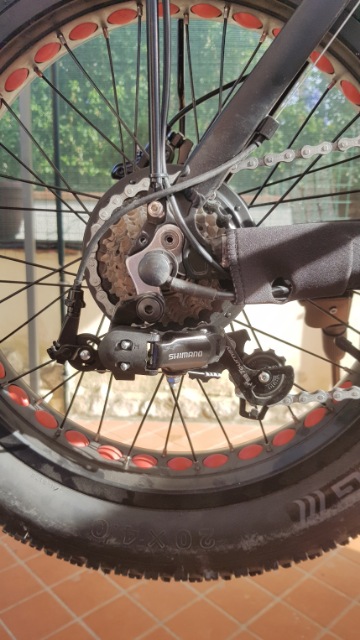

Salve ragazzi, vorrei cambiare il pacco pignoni 7v 28T che monto sulla mia DME Vulcano per montarne uno col 34T.
Tipo questo: https://www.amazon.it/SunRace-Megadrive-Libera-Argento-Velocit%C3%A0/dp/B004XVOIOQ
Secondo voi il cambio Tourney di serie (codice indefinito) riesce ad arrivare all'ultimo pignone? Non esiste una vite B per la regolazione della distanza...

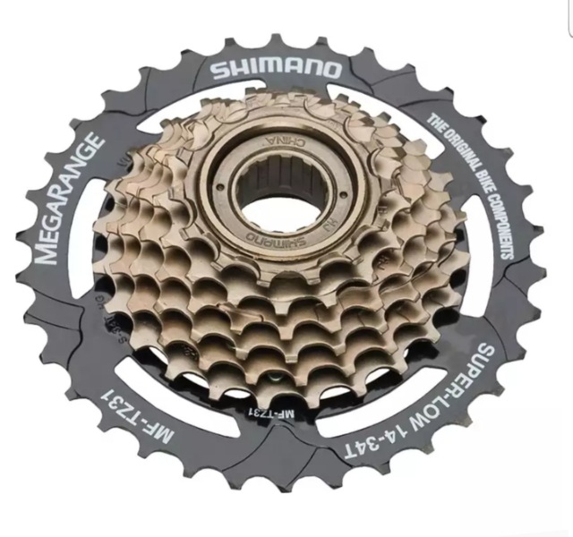

Adesso non è che voglio prendere per forza il Sunrace, ho letto un pò in giro qui sul forum che non tutti lo gradiscono, anche se io ho un 10v 11-46 fenomenale montato sulla bici da enduro..., se riesco a trovarlo a buon prezzo compresa la spedizione prenderei uno Shimano MF-TZ31
Questo per intenderci:
87,8 KB
Resta solo da capire che il cambio attuale regge il salto.
P.S. Qualcosa mi dice di si perchè ad esempio sul sito Decathlon lo chiama: RUOTA LIBERA A VITE 7 VELOCITÀ "TOURNEY" 14X34 MEGARANGE...quindi per il cambio Tourney.
Voi che dite?
Grazie.

Questo indefinito Tourney non ha la vite di regolazione, né sul pantografo né sul forcellino. È davvero base base. Con la mano si riesce a "stendere" un altro pò allontandandolo dal 28T ma a occhio non riesco ad essere sicuro che resterebbe distante quanto basta per passare ad un pignone più grande, appunto il 34T.

ciao Big Steak, mi trovo più o meno nella tua situazione; ho montato il TSDZ2 sulla mia "vecchia" MTB che monta una ruota libera 7V 14T-28T, con corona originale TSDZ2 42T, e mi fa sentire bisogno di un rapporto un po' più corto sulle (poche) salite ripide che faccio. Più che altro per sforzare un po' meno il motore.
Mi sono informato un po' ed anch'io ho deciso per il sunrace megadrive 13T-34T, cui per sicurezza ho abbinato l'acquisto di un cambio sunrace index 7V "gabbia lunga". Il cambio che vedo nella tua foto dovrebbe essere un "gabbia corta", quindi dubito fortemente che possa gestire il pignone 34T.
Percui ti consiglierei lo stesso abbinamento.

Allora, ho eliminato quell'ignorantissimo deragliatore Tourney non identificato con un Tourney TY300 a gabbia lunga e un pacco pignoni Shimano Megarange MF-TZ31 col 34T ma prima ho campanato meglio la ruota posteriore perchè non lo era. Mi ritrovavo sempre la spalla destra sporca di catena. Adesso sì che è una goduria, ripartire come anche pedalare a motore spento, cosa che faccio con piacere in pianura e col 34T anche su falsopiani e una volta sulle salite più impiccate passo al pignone precedente se non addirittura gli altri per avere una velocità di crociera di almeno 12-13Km/h o più.
