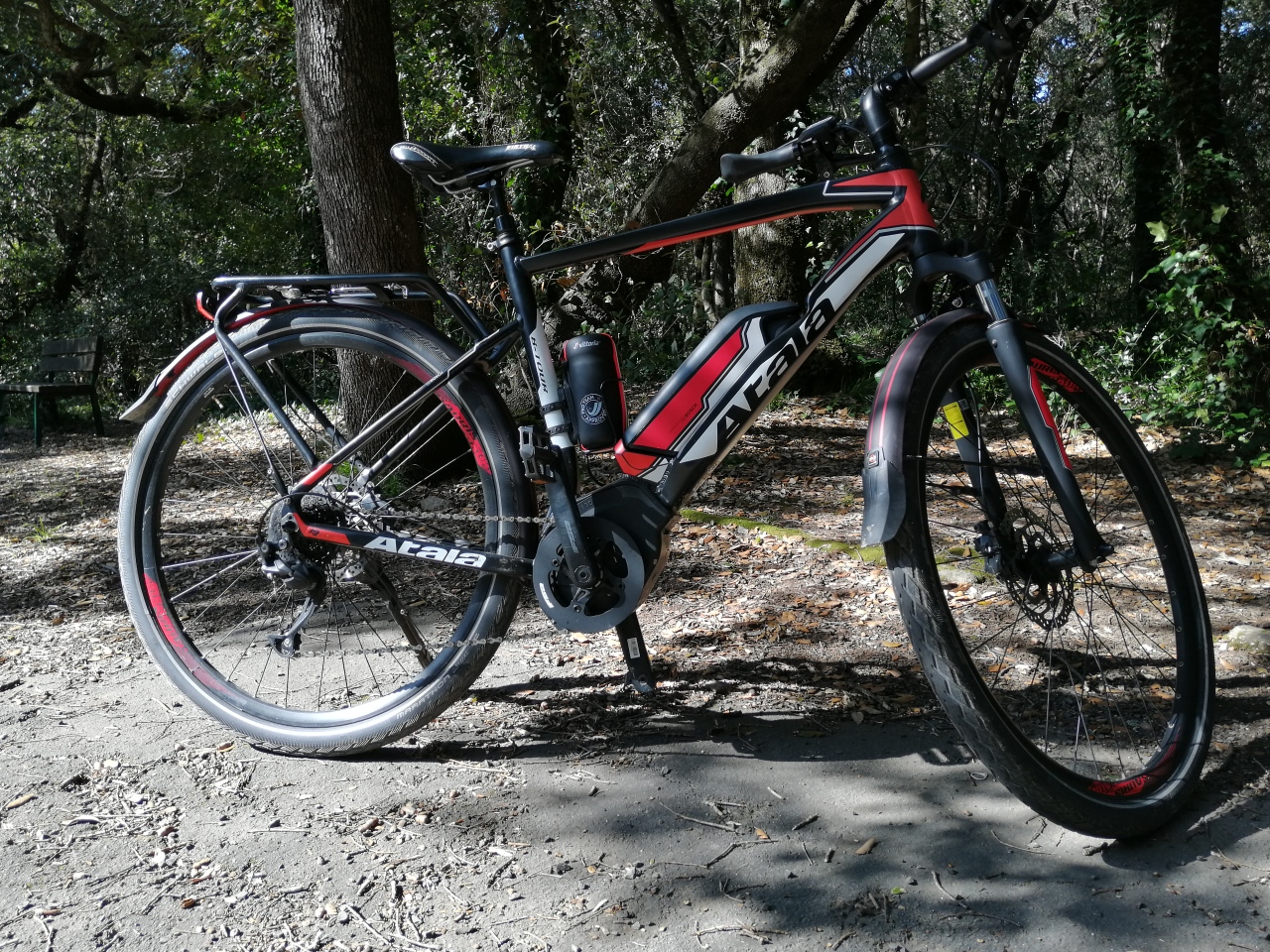

Buongiorno a tutti.
Premetto che, quando a fine dicembre 2019 acquistai la Extrafolding le previsioni di utilizzo erano di un certo tipo, ma per quanto poco l'abbia utilizzata causa chiusura Covid ho capito che il potenziale della e-bike era ben altra cosa.
Complici le continue forature delle Extrafolding, probabilmente risolte sul finire con i pneumatici Kenda, proprio lasciando la bici in riparazione ho avuto modo di tornare a casa con la B MAN SE TOUR ed ho capito al volo che era il mezzo ideale per me.
Acquistata il giorno 11 maggio, ad oggi che è il 31 ho percorso 1906 km, praticamente 112 km/giorno di media se consideriamo che un paio di giorni ha pure piovuto e non l'ho potuta usare: la utilizzo esattamente al posto dell'auto ed è stata una presa di coscienza oltre che di posizione.
Sicuramente hanno inciso l'effetto novità, i 3 chili accumulati nei mesi di fermo obbligatorio e la voglia di muoversi, senza contare questa primavera stupenda ed infinita che non si vedeva da anni..... fatto sta che sono diventato e-bike dipendente!
Esprimo un paio di considerazioni che sono venute a galla in questi 19 gg di utilizzo:
- la E-BIKE è un mezzo fantastico per scoprire il territorio: grazie ad essa posso muovermi su e giù per colli senza timori ed ho scoperto stradine, quartieri, parchi e ciclabili che avevo solo sfiorato negli anni addietro: ora viaggio senza timore di salite o di essere uscito dai km consentiti dalla condizione fisica, sicuramenete una grande conquista di libertà.
Tutte le mattine parto alle 6,30 per godermi almeno 2 ore i colli della mia amata città e mi sembra di essere in villeggiatura ogni giorno.
- ho sempre sentito dire che si compra la e-bike quando non ce la si fa più con la bici muscolare, ma posso dire che è anche esattamente il contrario: la e-bike consente un tale gradualità di allenamento che predispone all'acquisto della bici muscolare!
Io stesso che all'inizio affrontavo pendenze importanti con assistenza TURBO O SPORT, dopo 2000 km le faccio in ECO o in TOUR e mi sta frullando in testa il malsano pensiero di farle con la muscolare uno di questi giorni, cosa che non avrei mai nemmeno preso in considerazione.
Ora due righe sulla B MAN SE TOUR:
- motore Bosch Active Plus, non troppo potente rispetto alla concorrenza ma equilibrato, silenzioso, regolare e spero affidabile; io giro praticamente solo in modalità tour e la potenza che ho va benone.
- Sella ammortizzata comodissima
- display Intuvia estraibile, bello, chiaro e molto pratico
- batteria Bosch da 400 ideale per le mie esigenze, la carico ogni volta che mi fermo (abbastanza lenta la ricarica) e non ho mai avuto problemi. E' piuttosto scomodo il fatto di doverla estrarre ogni volta che la si deve caricare, quei geni di progettisti avrebbero anche potuto mettere uno spinotto sul fianco come vedo su altre batterie.
- Finiture scadenti per una bici da 2000 euro: il carter copri catena fa pena! E' costruito con una plastica che sembra carta velina e l'ho già strappato 4 volte con il tacco laterale della scarpa da ginnastica; dopo diverse riparazioni, viti e fascette ora sembra stare al suo posto, ad ogni modo è una vera cagata.
Pure i parafanghi di plastica sono figli delle economie di scala e potrebbero stare benissimo su bici da 100 euro.
Bello e potente il faro anteriore, mentre quello posteriore è collegato con due fili talmente tirati che si sono strappati subito e oggi devo fare una giunta perchè non arrivano più al morsetto (brutti morti di fame).
- cambio non velocissimo nelle cambiate e a volte rumoroso
- grande sensazione di stabilità anche ad alte velocità e in discesa (vel max toccata 67 km/h, una pazzia!)
- ottima manovrabilità in città e nei cambi rapidi di direzione
- freni adeguati
- forcella diventata rumorosa, forse da oliare?
- praticissima con le borse laterali, accessori d'obbligo per chi come me la usa come mezzo di trasporto quotidiano
Chi avesse in testa che le famose Schwalbe siano antiforatura si levi subito il pensiero: ho forato due volte ed ho pure rotto 3 raggi! il mio venditore /meccanico dice che con i miei 100 kg e il mio modo di usare la bici spingendo parecchio tende ad usurare tutto molto più in fretta, credo abbia ragione.
Fatto sta che di questo passo tra 2000 km dovrò già sostituire gomme e freni: se penso che in 1 anno di auto full electric ho speso ZERO centesimi di manutenzione e ZERO di corrente, devo ammettere che paradossalmente spendo di più in bici che in auto
Lo vedo come investimento in salute, mettiamola così
Modificato da - Broc in Data 31/05/2020 06:53:49

Inserito il - 23/06/2020 : 10:21:13  Mostra Profilo  Visita l'Homepage di blindo7 Invia a blindo7 un Messaggio Privato  Rispondi Quotando
ciao Broc mi spiace che hai ancora problemi, sulla mia presa usata, il paracatena l'avevano tolto, evidentemente ha fatto la fine del tuo,
ho quindi messo un paracorona FSA come sulle MTB, e va bene ma un pochino può sporcare i pantaloni,
per la ruota continuamente guasta, non mi azzardo a dirti di cambiare meccanico, ma cerca di farti cambiare direttamente ruota,
e non fargliela più toccare, raggiare non dico che è un arte, ma se fatto male non ne esci più,
ecco la mia che è stata più fortunata
907,73 KB

Inserito il - 23/06/2020 : 14:58:25  Mostra Profilo  Rispondi Quotando
907,73 KB
Mh, hai fai fatto delle saghe considerazioni, ci devo riflettere
