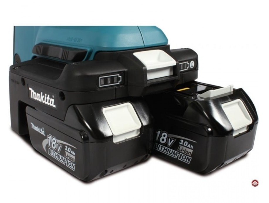

perche non usare i pacchi batteria, per lo pù inutilizzati, della nuova motosega Makita a batteria?
questa è l'idea,

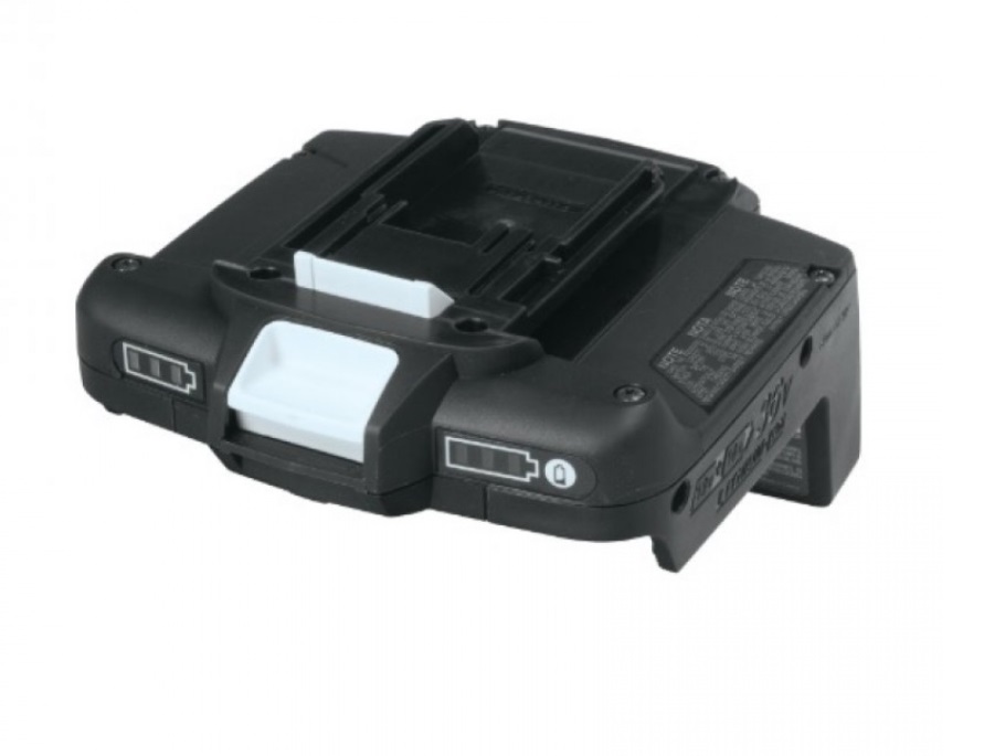

usare l'adattatore Makita BCV03 che permette a 2 batterie da 18v di alimentare elettroutensili a 36v
61,3 KB
95 KB
mi basta modificare l'adattatore,
poi le batterie si proteggono da sole contro la scarica eccessiva
ricaricarle con il loro caricabatteria è un attimo.
l'autonomia è di 5ah ma il peso è di soli 1,5 kg.
il vero vantaggio è di averle in casa e che all'occorrenza possono ancora alimentare la Motosega.
Che mi dite? sto delirando?

10 anni sono tanta roba....e oggigiorno 5Ah sono poca roba...
Le batterie da 6-8 Ah sono da poveracci... Per autonomie decenti, si ragiona da 11-14 Ah in su. Almeno che tu non voglia ricaricarle ogni volta che ti fermi al semaforo
Vuoi piombare di nuovo nell'afflizione cercando di realizzare un sogno (stavo per dire delirio...) che non s'ha da fare ?
Che si possa alimentare una bici con due batterie da trapano e il relativo adattatore, si. Si può fare.
Che si debba fare...Le ammazzi nel giro di un anno, se usi la bici costantemente. Costano 60 euro l'una, quindi 120 euro di noleggio annuale... Fai tu.
