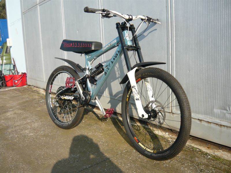

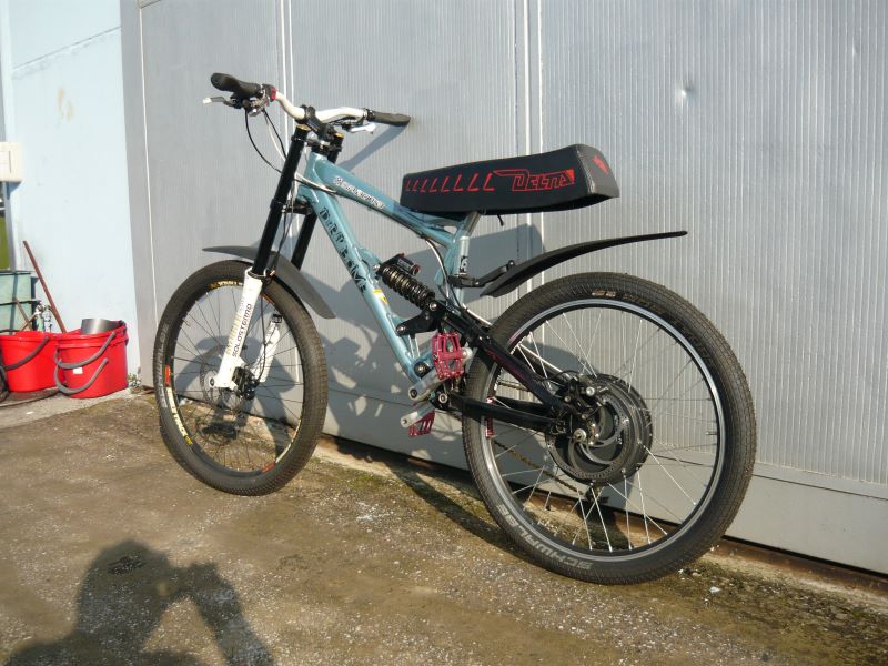

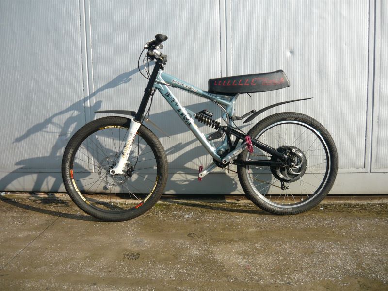

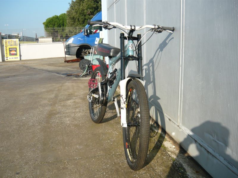

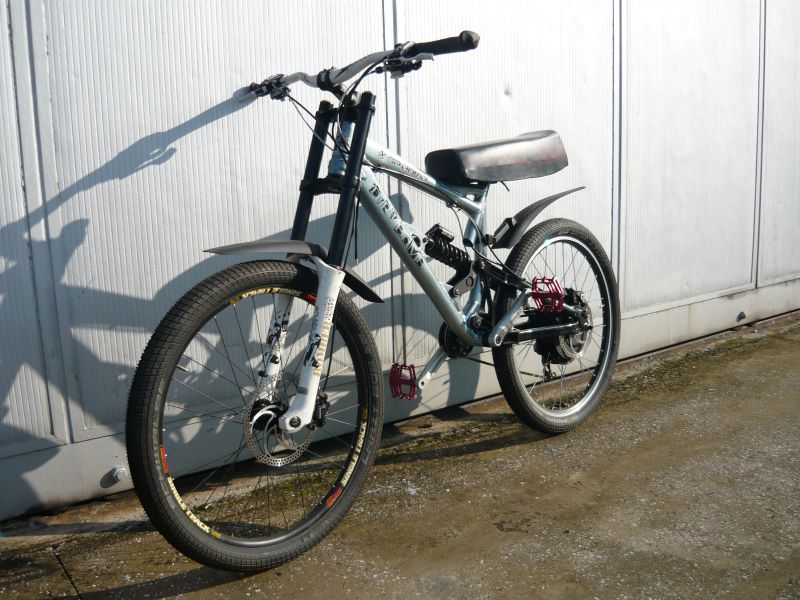

Complice la bella giornata di sole stamani ho fatto uscire dal garage l'ultima creatura in corso d'opera, naturalmente non posto i dati tecnici della motorizzazione perchè sono riservati, quindi godetevi (se vi va, altrimenti spegnete) un po' di fotografie del "Panzer"...

Sotto la lunga sella ci sono nascoste due centraline, una da 36V-15A massimi ed un'altra "di scorta", le due batterie da 36V-20Ah assemblate con le Sony VTC5 (le VTC6 costano troppo) saranno collocate ai lati del tubo obliquo basso del telaio come se fossero due "semiserbatoi" di carburante...
Deve servirmi per fare tutto ciò che normalmente sbrigo con lo scooter a benzina, quindi ho perfino pronto un carrellino per fare la spesa.
Gomme da 26x2,35" Schwalbe Crazy Bob, sospensioni con 200mm di escursione con forca a doppia piastra Marzocchi, freni a disco Shimano da 203mm con pinze e pompe radiali, telaio indistruttibile DaBomb da DH, motore Nine Continent RH205, sette rapporti posteriori più un cambio a due velocità nel movimento centrale per non avere corone grosse che sporgono... Dovrebbe essere la bici per tutti i giorni, quindi la sella lunga è d'obbligo.

Inserito il - 05/11/2020 : 19:41:25  Mostra Profilo Invia a Barba 49 un Messaggio Privato  Rispondi Quotando
Beh, un Nine Continent RH205 codice 6*10 (25Km/h a 36V) se lo sovralimenti in tensione e in corrente come ho fatto io ti porta anche sul Kilimangiaro...

A cosa servono quelle specie di bielle grigie con in fondo dei pattini rossi e puntuti che escono dalla zona delle pedane?
36516 Messaggi
Inserito il - 05/11/2020 : 21:35:19  Mostra Profilo Invia a Barba 49 un Messaggio Privato  Rispondi Quotando
@MilleMiglia: Certamente, è una rivisitazione della bici di Millimetro!!!
@Gizeta: Mah, adesso che me lo fai notare me lo chiedo anch'io!!!

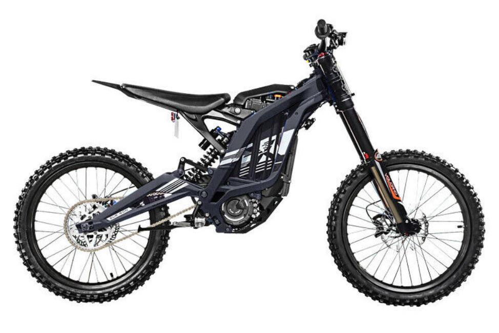

Ecco perchè penso che se qualche genio riesce a trovare un compromesso tra una cosa come questa qui sotto in foto e la presenza di pedali in modo da avere una pedalata decente nelle zone facili o di trasferimento, risparmiando così batteria , sarebbe un'idea di successo.
