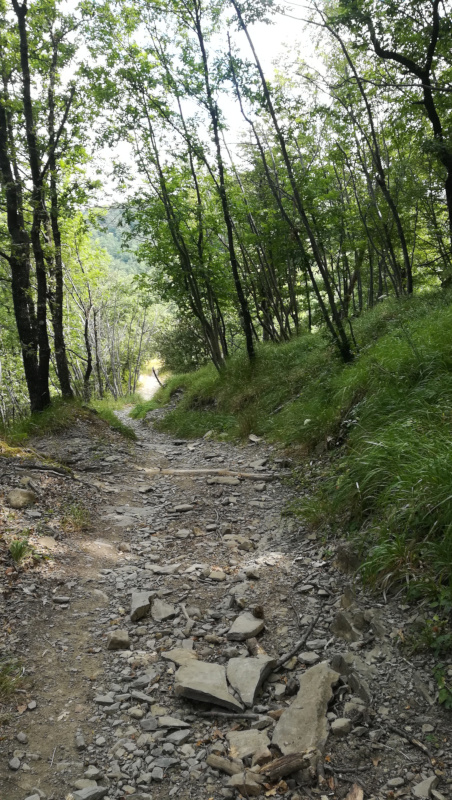

E ora veniamo alle note dolenti, il motore, guarda quà, naturalmente sto parlando per quello che riguarda il sottoscritto, in giro troverai solo note positive al riguardo e in effetti è un'ottimo motore, potente e esuberante, considerato l'uso che ne vuoi fare tu e e il tuo contributo muscolare non credo che riuscirai a metterlo in crisi e tanto meno a romperlo.
Io peso quasi quanto te, ma a volte mi infilo in questi sentieri che mettono a dura prova il sottoscritto e anche il motore
270,79 KB
Ripensandoci, non so se si possono montare delle borse o un portapacchi su questa bici
Se hai la possibilità di provarla ti consiglio un'ispezione di persona, così ti rendi conto se è una bici per te e per le tue "esigenze"

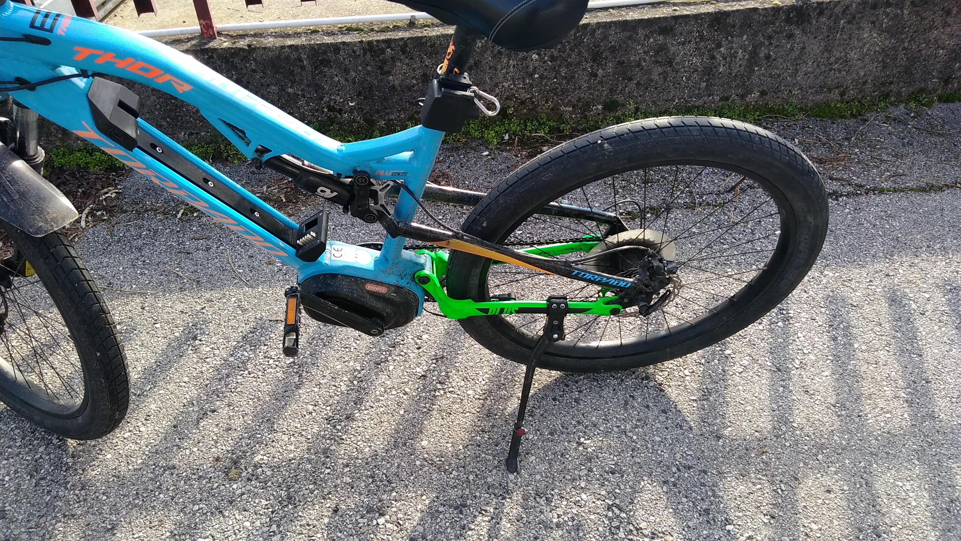

Dipende da come è fatto il telaio della tua bici, ci sono vari tipi di attacco per i cavalletti laterali...
non è predisposta per il cavalletto, immagino si possa mettere solo sulla braccio posteriore come da foto. se ne avete provato qualcuno valido fatemi sapere

36565 Messaggi
Inserito il - 25/02/2021 : 17:43:35  Mostra Profilo Invia a Barba 49 un Messaggio Privato  Rispondi Quotando
Cavalletti validi applicati su bici senza nessun attacco previsto non ne conosco, specialmente con una bici alta e pesante come quella...
9065 Messaggi
Inserito il - 25/02/2021 : 18:10:43  Mostra Profilo Invia a claudio02 un Messaggio Privato  Rispondi Quotando
3597,36 KB
Bilbo
1597 Messaggi
Inserito il - 26/02/2021 : 07:19:56  Mostra Profilo  Rispondi Quotando
che bella azzuura e verdina....
36565 Messaggi
Inserito il - 26/02/2021 : 07:53:34  Mostra Profilo Invia a Barba 49 un Messaggio Privato  Rispondi Quotando
Mah, un cavalletto che si collega solo al tubo inferiore del carro non mi da un'impressione di robustezza, ma d'altra parte su una biammortizzata non si può fare diversamente...
