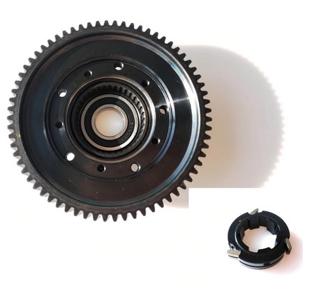

Non conosco il bbs ma credo sia la stessa cosa.
No, il bbs ha la ruota libera inserita nel "grosso ingranaggio dentato" per questo è abbastanza pedalabile anche a motore spento.
