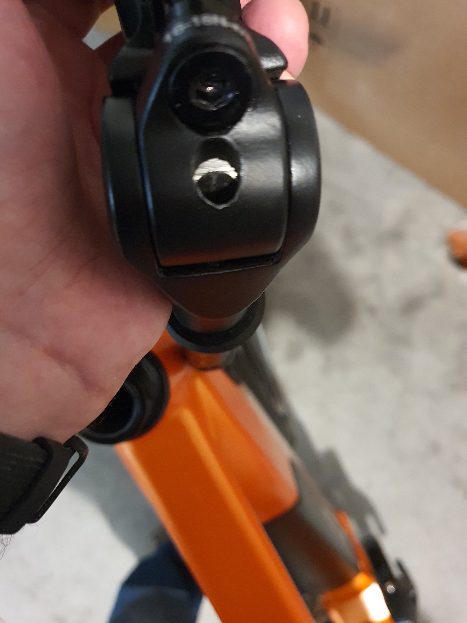

Inserito il - 23/07/2020 : 17:34:11  Mostra Profilo  Rispondi Quotando
Sono qui ad espormi al pubblico ludibrio per la mia ignoranza iper crassa.
L'attacco manubrio in questione è questo
784,62 KB
E' di quelli che hanno una sorta di "maniglia" che si ribalta per regolare l'inclinazione.
Io l'ho infilato nel suo alloggiamento presumendo che ci fosse un bullone con testa esagonale che regola il finale qui sotto
784,62 KB
Ho girato sino allo sfinimento senza sortire nessun risultato...
Le mie domande sono queste:
1) è il procedimento giusto?
2) se si quale chiave (numero mm) devo usare?

Inserito il - 23/07/2020 : 18:16:05  Mostra Profilo Invia a job un Messaggio Privato  Rispondi Quotando
Ma certo che c'è un bullone, la testa è nascosta dalla maniglia, guardaci sotto, avvitando il bullone con una comune chiave a brugola, il cuneo che è alla base scivola sul piano inclinato e sporge bloccando il tutto all'interno del cannotto di sterzo.
7772 Messaggi
Inserito il - 23/07/2020 : 18:19:10  Mostra Profilo Invia a job un Messaggio Privato  Rispondi Quotando
Non ho capito dal tuo discorso se il bullone l'hai trovato ma gira a vuoto, in questo caso o è rotto o non è avvitato correttamente al cuneo o stai mettendo uno stelo di diametro non corretto per il cannotto di sterzo.
9080 Messaggi
Inserito il - 23/07/2020 : 18:31:38  Mostra Profilo Invia a claudio02 un Messaggio Privato  Rispondi Quotando
il bullone è dall altra parte rispetto alla foto che hai fatto
poi dire che io ho capito non sarebbe corretto
ci si prova...

Inserito il - 23/07/2020 : 18:44:16  Mostra Profilo  Rispondi Quotando
6,97 KB
Più o meno sopra e questa la brugola che devi serrare
36671 Messaggi
Inserito il - 23/07/2020 : 20:07:41  Mostra Profilo Invia a Barba 49 un Messaggio Privato  Rispondi Quotando
Si tratta di un sistema vecchissimo di fissaggio del manubrio, basta stringere la brugola posta in testa alla pipa (e magari nascosta da qualcosa) fino a che il manubrio è quasi bloccato, poi centrarlo bene ripetto alla ruota anteriore indi finire di serrarer con forza la brugola!!!

Rispondo un pò alle vostre risposte...
Si, sono una capra e anche a postare le foto, infatti nel primo post ho postato due volte la stessa, ma ad aprire il coperchio della pipa c'ero arrivato anche io...

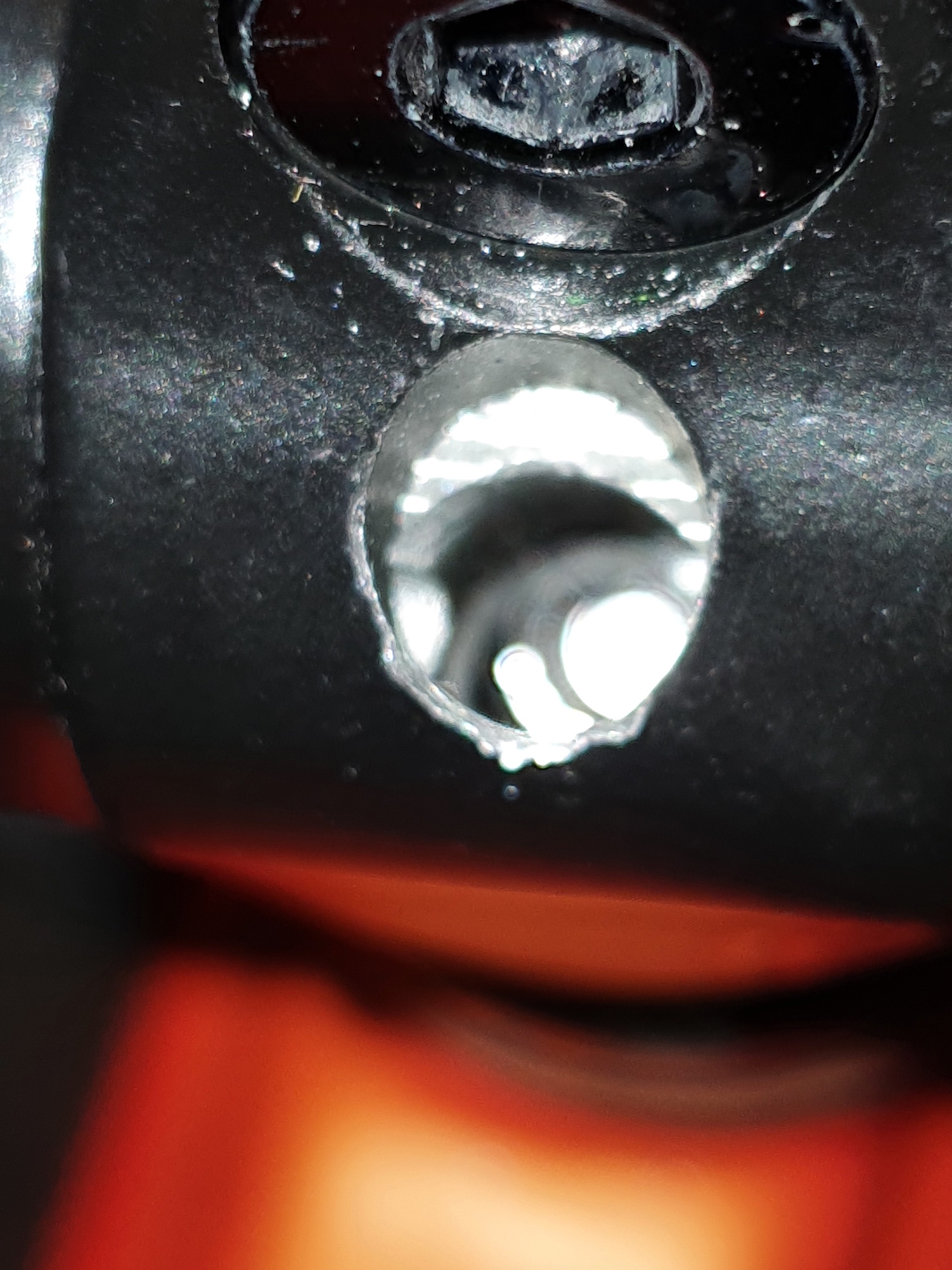

La foto della parte superiore della pipa è questa
783,43 KB
Foto ravvicinata
938,63 KB

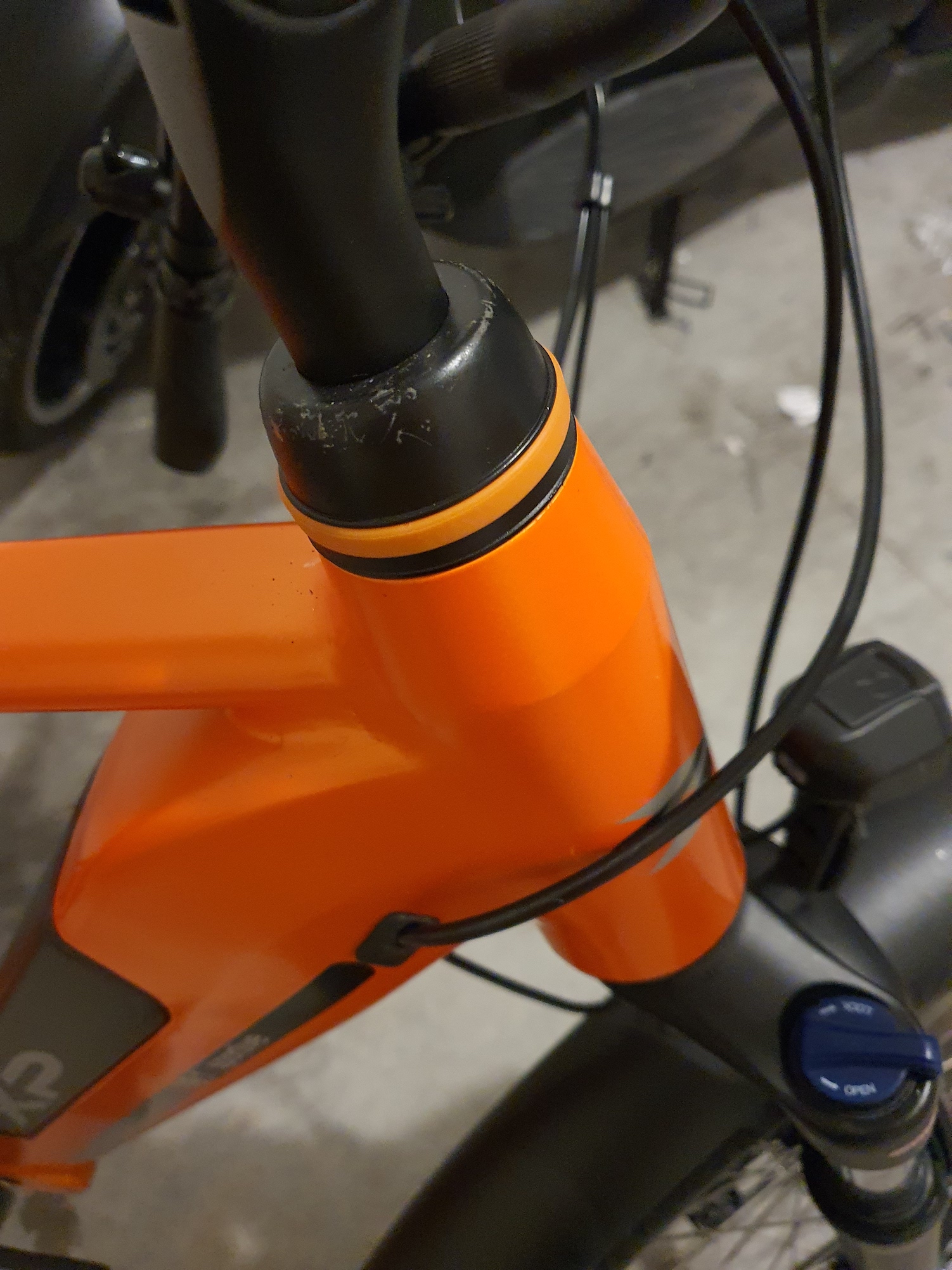

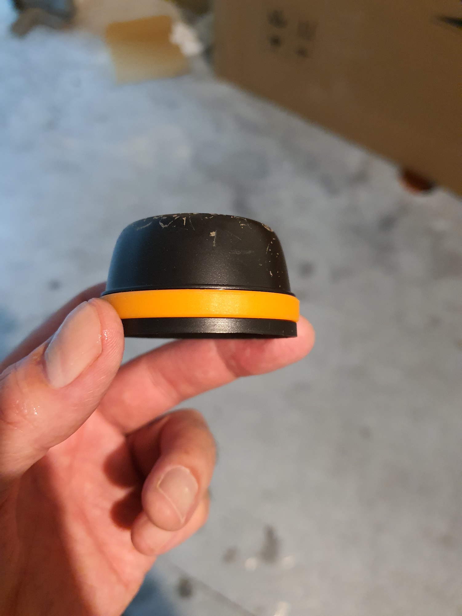

Son tornato nel box perché mi era venuto il dubbio di aver dimenticato qualche pezzo nascosto nell'imballo ed infatti...
750,01 KB
è saltato fuori questo che dalle dimensioni e forma sembrava il coperchio/protezione del dado del cannotto.

Ho provato di nuovo a stringere con chiave esagonale da 5mm con scarsi risultati, magari il bullone non digerisce la testa stondata della parte lunga delle mie chiavi.
Domani vado da un Brico ben fornito e mi compro un set di chiavi esagonali come si deve.

Inserito il - 23/07/2020 : 20:32:13  Mostra Profilo  Rispondi Quotando
Ci stà anche che la vite a brugola o il cuneo (in questo caso la filettatura)siano "spanati" e quindi anche girando la brugola non serra, smonta tutto per un ispezione, e facile capire se sono rovinati i filetti

Inserito il - 23/07/2020 : 21:00:50  Mostra Profilo Invia a Barba 49 un Messaggio Privato  Rispondi Quotando
Guarda che ben difficilmente la brugola dello sterzo è da 5mm, di solito è almeno da 6mm o addirittura da 7mm!!!

Inserito il - 23/07/2020 : 23:06:47  Mostra Profilo  Rispondi Quotando
Allora, ho risolto l'arcano...
E' ormai conclamato che io sia un babbeo...
In pratica il famoso coperchio oltre a regolare e bloccare il manubrio, regola anche l'inclinazione della pipa ed è successo che il foro superiore non era allineato con la testa della brugola per cui giravo a vuoto.
Ora devo scoprire se la vite orizzontale ha la stessa funzione di quella della pipa della NCM Milano.
348,48 KB
Ps
Aveva ragione Barba49, la chiave giusta è da 6mm...

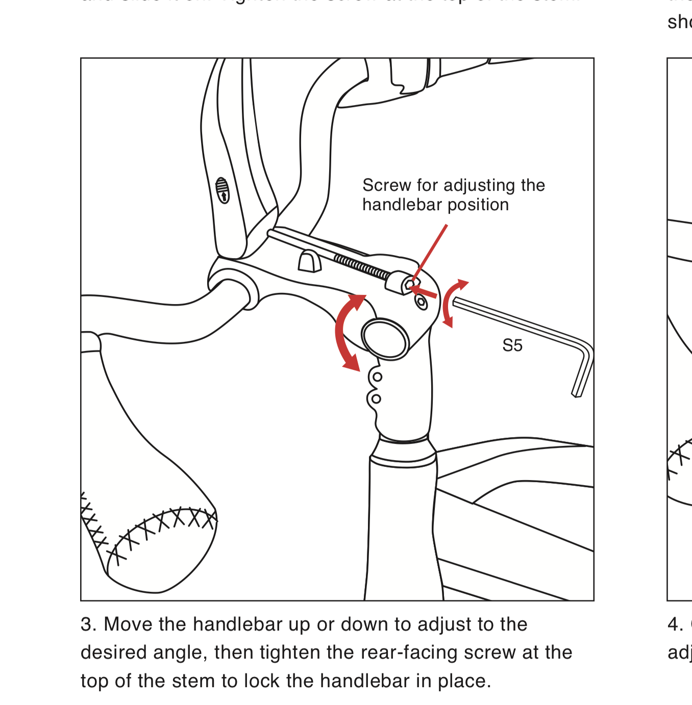

7772 Messaggi
Inserito il - 24/07/2020 : 09:48:14  Mostra Profilo Invia a job un Messaggio Privato  Rispondi Quotando
Guarda che non è quello il bullone da stringere, quello serve per la regolazione manubrio, il bullone è in asse col cannotto, è in profondità , guarda questo filmato che pur essendo un altro manubrio forse ti chiarisce:
ps, se stringi bene tranquillo che non si mollano neanche questi, anzi col tempo il problema è opposto, non vengono più fuori neanche a martellate se si ossidano, ebbi un problema così con la brompton , solo un bravo meccanico riuscì ad estrarre lo stem.
E comunque un set di brugole si portano sempre con sè non pesano niente e occupano pochissimo spazio.
