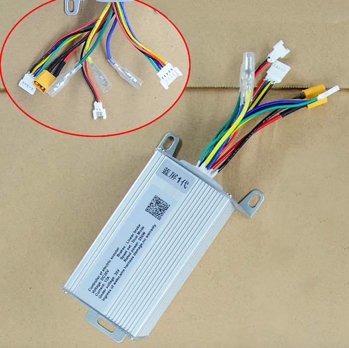

ho provato a collegare quella di una bici elettrica al motore, e gira perfettamente, anche molto bene, a ruota alzata.
Poi ho provato a collegare la sua, e si è acceso il display, ho provato a dare un colpo di acceleratore, la ruota tentava di girare, ma non ce la faceva. Poi ho toccato il freno, si è accesa la luce di stop, ma a quel punto si è spento tutto, e non è più ripartito.
Sicuramente cambiando la centralina dovrebbe andare a posto.

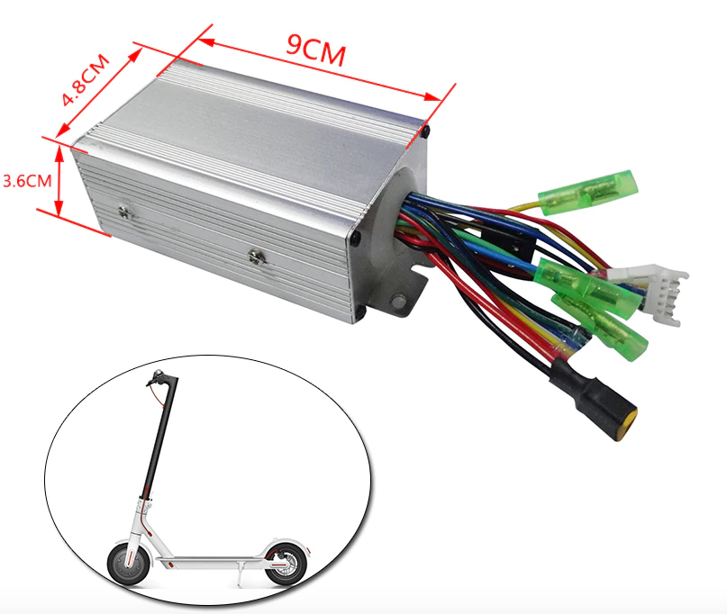

Potrei metterne una generica con un display a parte. Ma se volessi usare il suo display, ho visto che su aliexpress ne vendono una molto simile. Si tratta di questa:
372,07 KB
1018,69 KB
Infatti ho notato che questa ha gli stessi attacchi di quella originale del monopattino:
positivo e negativo batteria, tre fasi del motore, connettore a 5 poli per i sensori di hall del motore, connettore a 5 poli per il display e connettore 2 poli per la luce di coda.
Poi l'acceleratore, e il freno con la luce anteriore e di stop ho visto che sono collegate direttamente al display.

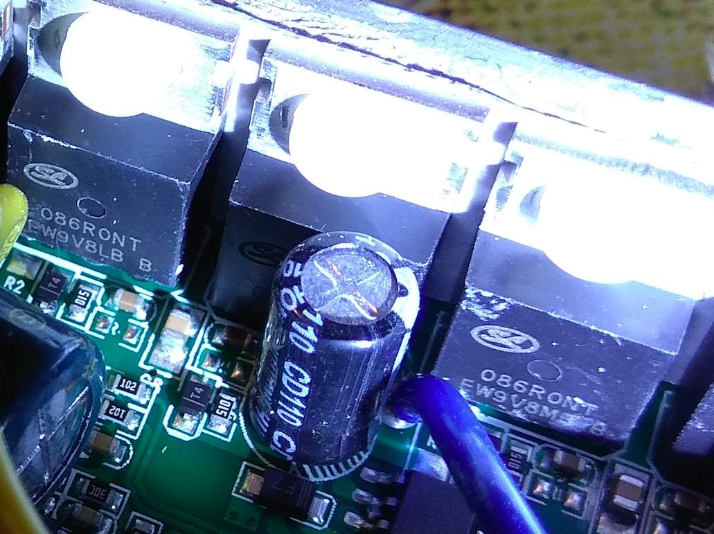

Però, prima di acquistarla volevo provare a riparare la sua, visto che credo di aver individuato il mosfet bruciato, infatti era anche saltata una pista. La centralina ha sei mosfet.
Il problema è che dalla sigla non riesco proprio a sapere di cosa si tratta. Ecco una foto ingrandita:
1486,9 KB
La sigla in alto a sinistra non riesco a leggerla, sembra "SC" o "SL"
e poi quello che riesco a leggere è:
O86RONT
EW9 V8LB B
Qualcuno ha idea di cosa sia e con cosa lo potrei sostituire?
In questo modo potrei continuare ad usare il display del monopattino, senza sostituire anche quello.

Lascia perdere, è quasi impossibile che si sia bruciato solo il mosfet, di solito brucia anche il transistor pilota e cambiare quello è complicato su quelle chede...
Le sigle sui componenti delle centraline sono sigle "interne" all'azienda e non identificano mai il prodotto, è una cosa voluta!!!
Comunque se monti dei Mosfet IRFB 4110 (tutti e sei) la centralina andrà addirittura meglio di prima... Se non li trovi vieni da me che ne ho una decina che mi avanzano da quando anche io mi cimentavo in modifiche e riparazioni, adesso che sono vecchio e saggio non lo faccio assolutamente più!!!

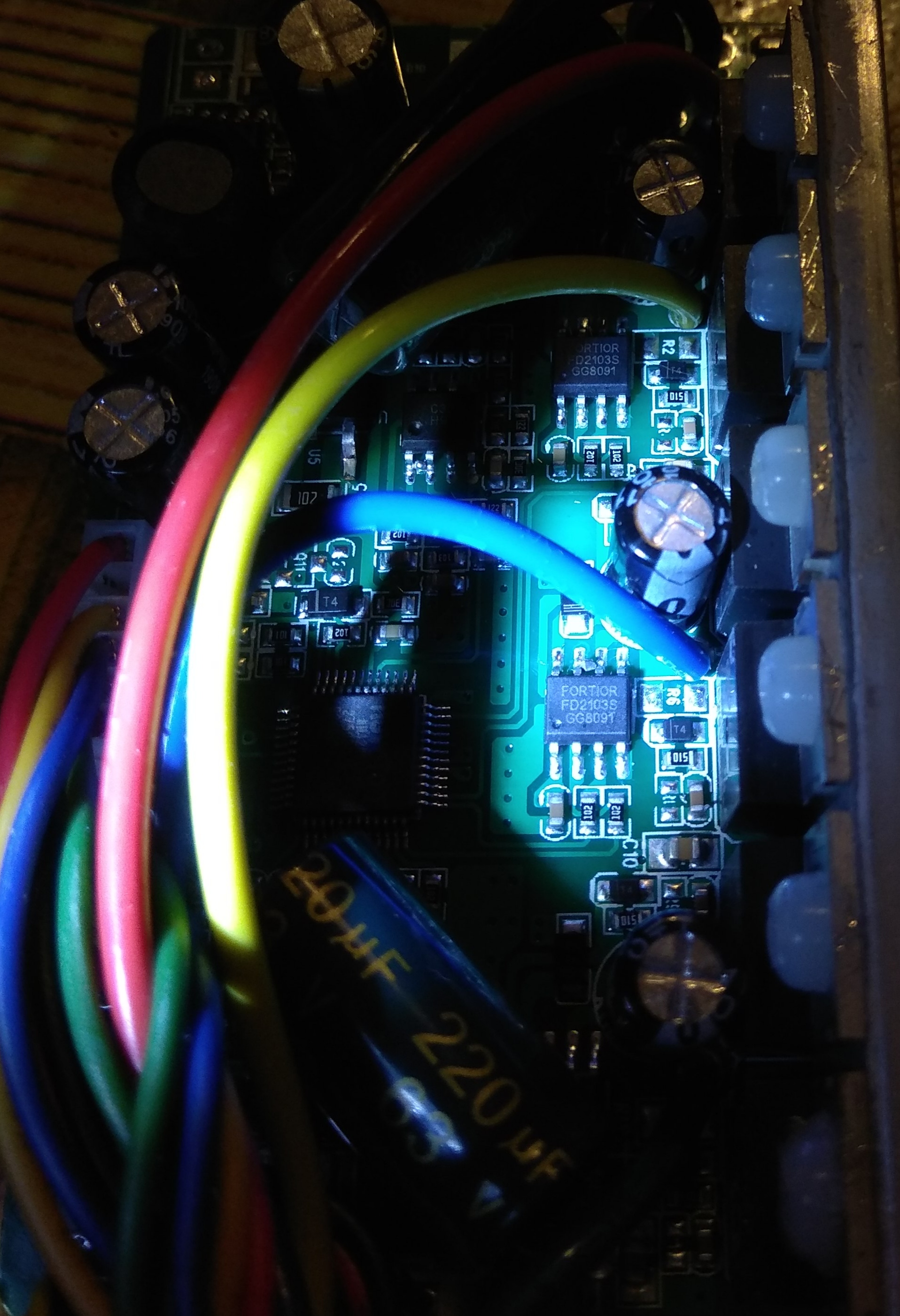

Comunque, almeno la sigla del transistor che pilota i mosfet, credo di averla trovata
Fortior FD2103S
E questo è definito come Mos driver, e ce n'è uno ogni due mosfet, quindi credo che abbia due transistor all'interno.
1119,95 KB
Quindi immagino che sarebbe lui quello da cambiare, oltre ai mosfet.
Ma i mosfet sono tutti uguali, giusto?
Oppure 3 sono a canale p e 3 a canale n?
Visto che sono due per ogni fase volevo capire in che modo lavorano.
