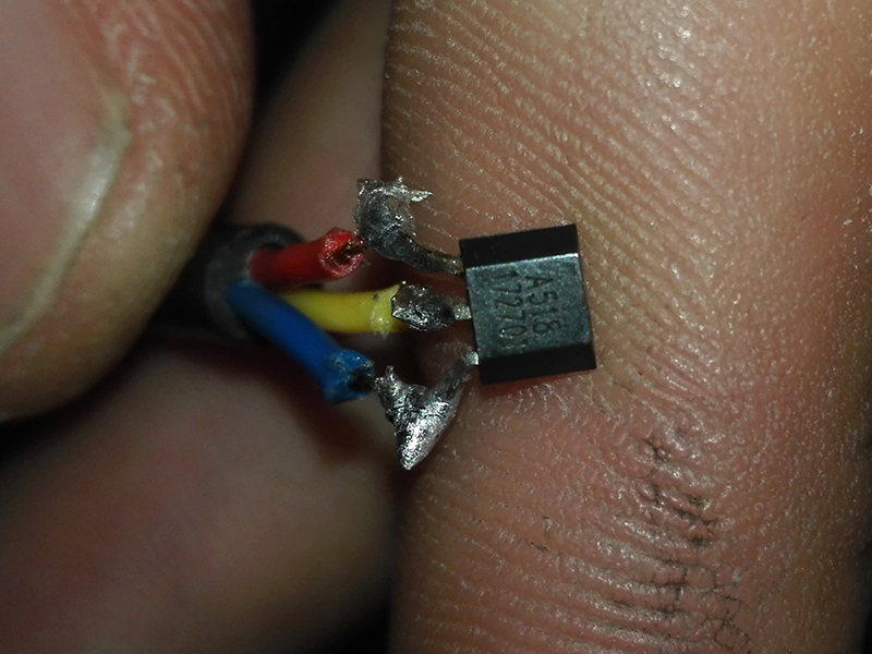

Gerolaz
37 Messaggi
Inserito il - 20/10/2020 : 15:34:51  Mostra Profilo  Rispondi Quotando
ho provato a fare anche un test cortocircuitando il filo giallo con il blu simulando un continuo on/off e la ruota è partita
ora vorrei porvi alcune domande :
1) nella seconda foto che ho inserito ho voluto evidenziare il fatto che sembrerebbe mancare un magnete
secondo voi è possibile che vi sia stato un magnete in quella posizione (non equidistante rispetto a gli altri ?)
2)i possibili problemi di incompatibilià tra il nuovo pas e la centralina originale sono da imputare al sensore hall in sè ( nella terza foto si vede il codice di quello originale)?
o se così non fosse la differenza sta nel disco dei magneti??
3) sostituendo il sensore pas con uno nuovo, e mantenendo il disco dei magneti originale ovvierei ai problemi del punto 2 ??
Ps: so che il dischetto orinale a 5 o forse 6 magneti è un pò rotto però al massimo lo sistemerò
Inserito il - 20/10/2020 : 17:11:11  Mostra Profilo Invia a Steu851 un Messaggio Privato  Rispondi Quotando
no, niente magnete in quel foro, piuttosto sei sicuro che il dischetto in quelle condizioni giri coi pedali?
Hai provato a metterlo girato? Potrebbero averlo rimontato al contrario, con alcune centraline montando il dischetto magneti al contrario il motore gira all'indietro, con altre non si muove

Inserito il - 20/10/2020 : 17:33:45  Mostra Profilo  Rispondi Quotando
sisi ho già provato a girarlo, inoltre provando con il tester non ho rilevato nessuna variazione di tensione
36516 Messaggi
Inserito il - 20/10/2020 : 19:10:55  Mostra Profilo Invia a Barba 49 un Messaggio Privato  Rispondi Quotando
Scusami, hai il dischetto che sicuramente ammesso che giri lo fa in maniera "eccentrica" e il sensore Hall saldato direttamente ai cavi? Non è un granchè come metodo per trovare un guasto qualsiasi di questi problemi rende già difficile far partire l'assistenza!!!
