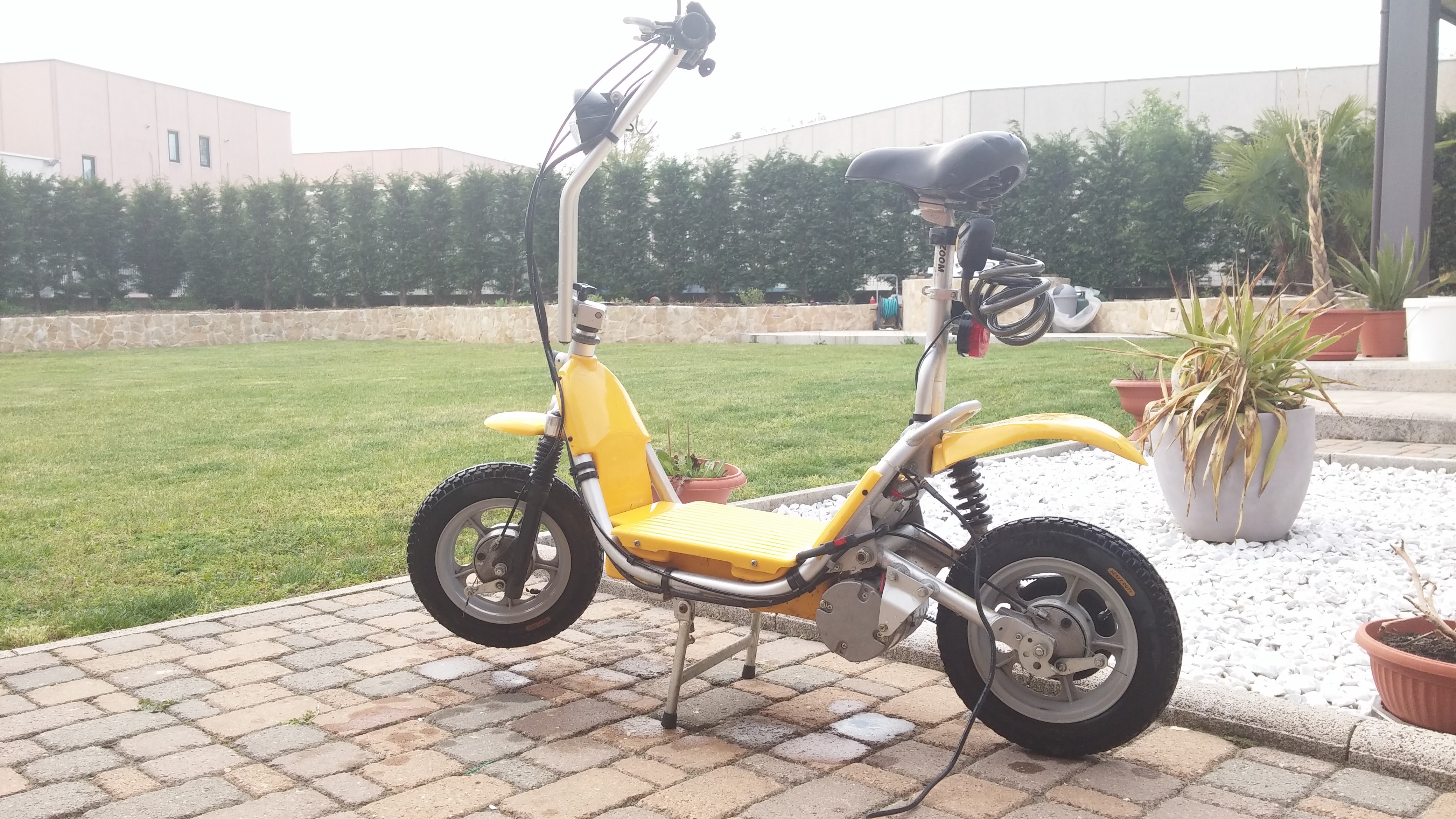

Ciao a tutti, e come primo messaggio complimenti per il forum che e molto ricco di info preziose... ho passato la mattinata a spulciarlo un po.
Io ho questo monopattino (nel imagine sotto) da circa 17 anni.
Lo avevo pagato ai tempi fior di soldi ma diciamo che si e ripagato
dato che l'ho usato per andare a lavorare per qualche anno.
Ma poi ho preso casa fuori Milano e da allora e al riposo:
1866,84 KB

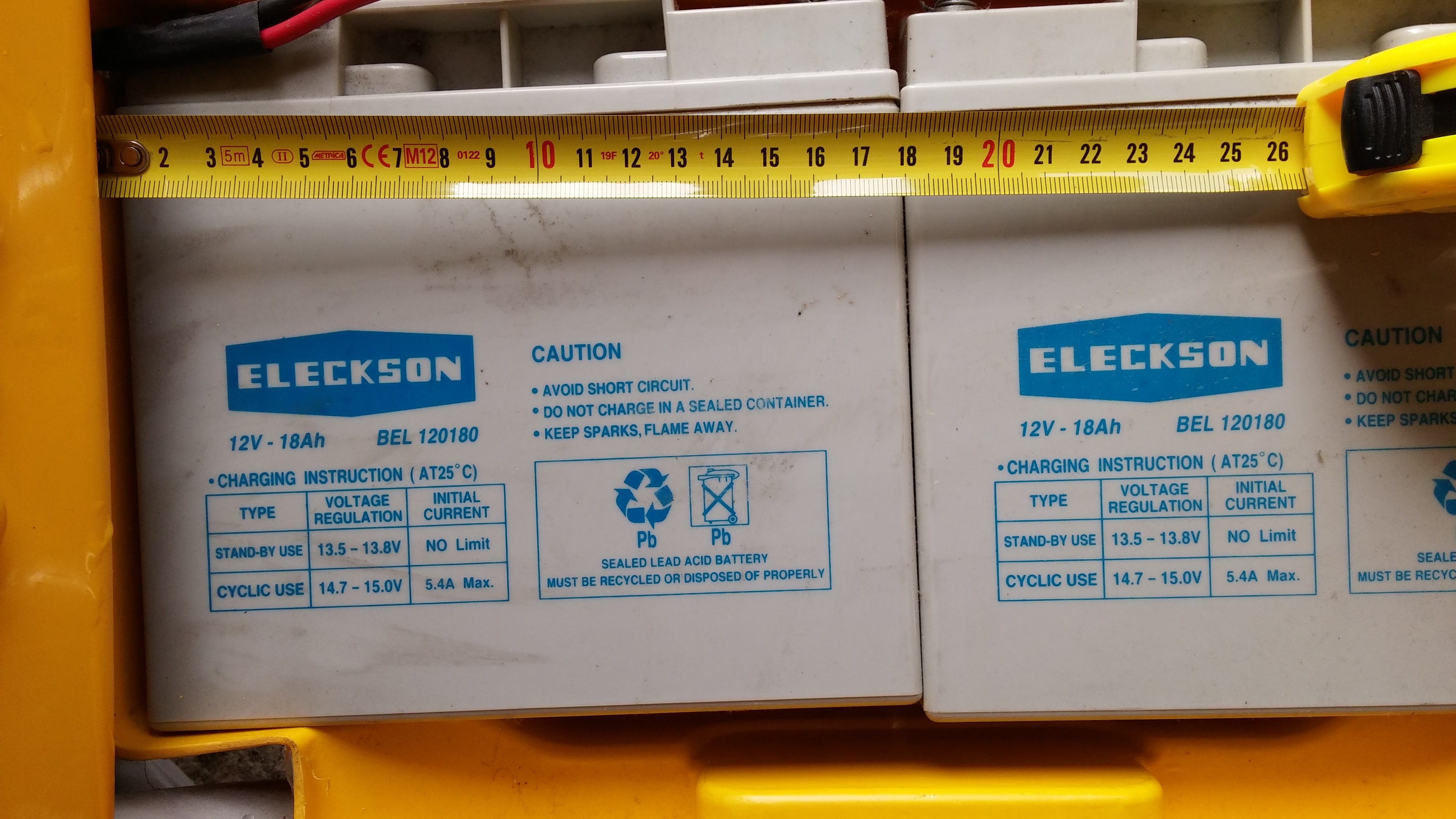

Usa... anzi usava delle batterie al piombo che oramai durano 2 minuti.
Togliendo le 2 batterie avrei un bel posticino per inserire
il pacco batterie che so già mi costerà un botto:
1119,48 KB

Non vanno piu le batterie come dicevo e pensavo che forse con il
vostro aiuto potrei fare anche io un paco batterie con le 18650

Non è un monopattino, ed è fuori legge per via della sella.
Se la togli penso che potresti farlo passare per monopattino. Il m. si guida in piedi.
Per le batterie senti qualche artigiano qui sul forum, devi dare dettagli sul voltaggio. Di spazio ne hai a iosa per batterie al litio
Potresti cambiare semplicemente le batterie non costano molto, certo che con il litio il peso cambia!

Se non e regolare con la sella allora lo chiameremmo Scooter elettrico.
Non vedo perche se ha la sella (che secondo me offre piu sicurezza) non sia regolare.
Non che lo metto troppo in dubbio, ma mi mi puoi specificare dove o in quale legge sta scritto che non puoi usare la sella ?

è leggermente improbabile che un monopattino del 2003 abbia la marcatura CE prevista dalla direttiva 2006/42/CE e necessaria affinché il mezzo sia autorizzato (normativamente) a circolare

Quel mezzo NON può circolare in Italia in quella conformazione, se togli la sella e monti i limitatori di velocità previsti dal nuovo codice della strada (e se il motore non supera i 1000W di potenza) puoi farlo passare per un monopattino, ma di fatto adesso è uno scooter elettrico che dovrebbe avere la targa, il libretto di circolazione, regolare assicurazione RCA e casco da moto: Non so dove abiti e come non ti abbiano mai contestato questi fatti, dalle mie parti lo avrebbero già sequestrato da anni e pressato!!!
Per ogni contestazione che mi vorrai muovere ti prego di leggere prima il codice della strada, capirai da solo che il tuo mezzo non è a norma da sempre, non da adesso!!!
