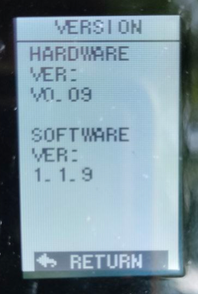

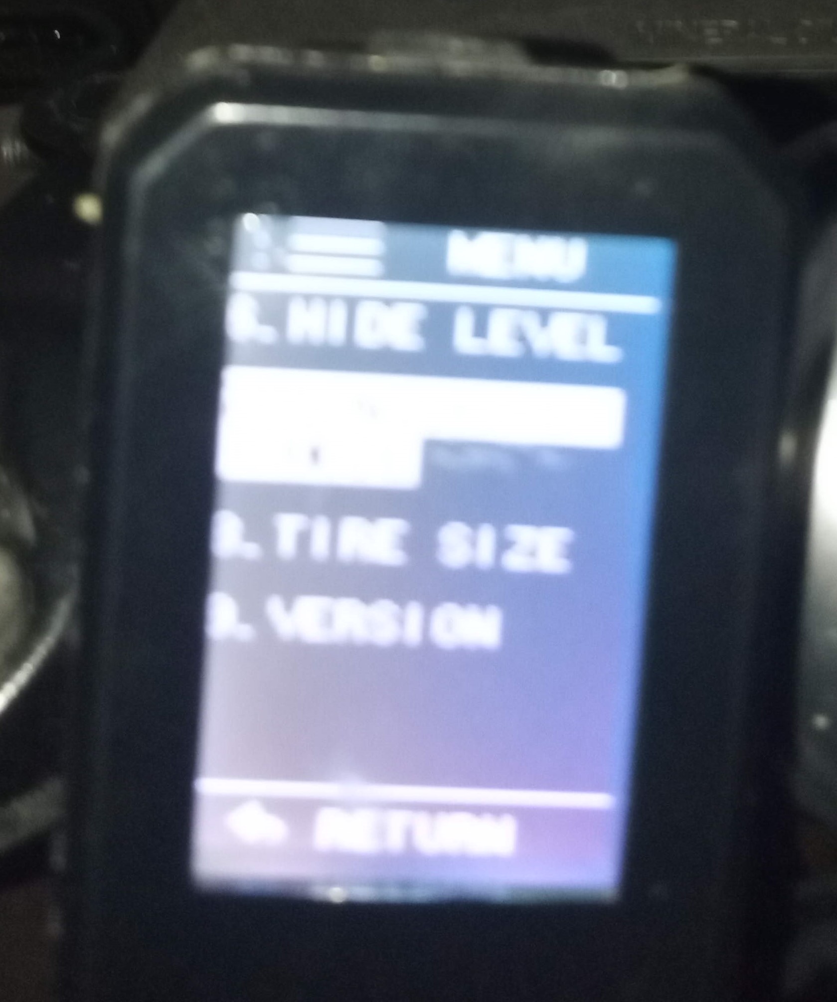

l'imax scooter in inglese va scaricato a parte e lanciato da dentro il cellulare, a me però non fa connettere alla rete ho provato anche con un altro cellulare ma nulla da fare. Se vuoi ti passo il link.
Al menu punto n. 8 c'è HIDE LEVEL anche qui richiede una password, qualcuno sa a cosa serve questa opzione?
Domanda da novizio: quando si inserisce un password come si fa a fare enter? se premo il tasto accensione si spenge il dispaly.
Ziokikko ha scritto:
Stamattina ho provato la "mossa del giaguaro" suggerita da Sergio, ma non ho ottenuto risultati.
Non essendo per me "essenziale" aumentare la velocità massima stavo per rinunciare, ora farò l'ultima prova col codice proposto da Paolo Tuzzo.
Ho provato a scaricare l'app I-Max Scooter (IOS), ma è in cinese e secondo me non serve per modificare i parametri del display, disinstallata al volo, per le sue funzioni ho già un ciclocomputer Garmin ed anche la app apposita sul Apple Watch.
339,74 KB

Ciao, la procedura è semplice.
entri nel menu fino alla voce HIDE LEVEL, entri e qui ti chiede un codice, devi mettere 0586, quindi si apre la pagina e devi selezionare OF.
A questo punto, torni indietro alla pagina iniziale,poi spegni e riaccendi il display.
Ora avrai 8 livelli di assistenza invece dei soliti 5, al 6 livello la Bipa arriva ai 30/32 kmh, che è quello che solitamente uso io, giusto per avere un pò più velocità, al 7 e 8 livello arriva ai 40/42 kmh...qui l'ho provata per un breve tratto per curiosità, spettacolare, ma io mi accontento dei 30/32 kmh, anche perchè la batteria così ha quasi la stessa durata.
Per ripristinare il tutto, ritorni nel menù, torni su HIDE LEVEL, rimetti il codice 0586, selezioni ON, torni alla pagina iniziale, spegni/riaccendi e ritornano i 5 livelli d'assistenza e il limite a 25.
Fammi sapere le tue impressioni!

Vi chiedo io appena comprato una XP Funky Trail il mio menù ha solo 6 voci e non c'è la possibilità di cambiare il Power Mod e tutte le volte che cambia assistenza e compare una E in più la bici aiuta pochissimo anche se vado a 5 come aiuto Massimo e consuma anche poco ma non capisco perché le istruzioni non aiutano... Io spero che sia solo un problema di spostarla con la pedalata assistita in modalità normale e non Eco perché non riesco a fare neanche una salita al 15%
Modificato da - signorBini in data 01/06/2024 20:51:47

Son quasi due anni che non riesco a sbloccare la mia bici XP Trail motore centrale.
Ne ho bisogno per lavoro per salire collinetta in terreno privato e causa limitazioni ogni giorno devo spingere
Vi chiedo un aiuto dal momento che nel mio display il menù segreto sembra non esserci ed esistere.
222,26 KB
36665 Messaggi
Inserito il - 11/11/2024 : 12:18:09  Mostra Profilo Invia a Barba 49 un Messaggio Privato  Rispondi Quotando
Tutti i motori centrali si sbloccano SOLO con l'apposito apparecchietto da collegare permanentemente all'impianto, alcune aziende li producono per i vari marchi in commercio!!!
Costano un botto, quindi se hai la nacessità di fare salite veramente dure puoi limitarti a cambiare il pacco dei pignoni di serie con uno che abbia l'ultimo pignone con un numero di denti maggiore.
Considera comunque che con motori centrali da 250W non modificati si sale veramente ovunque, sei sicuro di affrontare le salite con il rapporto giusto? Il rapporto giusto è quello che ti costringe a pedalare ad almeno 80 pedalate al minuto, se pensi di pedalere lentamente nessun motore centrale ce la potrà fare...

1964 Messaggi
Inserito il - 22/11/2024 : 09:03:04  Mostra Profilo Invia a windfire un Messaggio Privato  Rispondi Quotando
Quoto Barba. Ed in più non è detto che a parità di bike, siano sbloccabili entrambe. Basta che abbiano cambiato in firmware e non sblocchi nulla.
