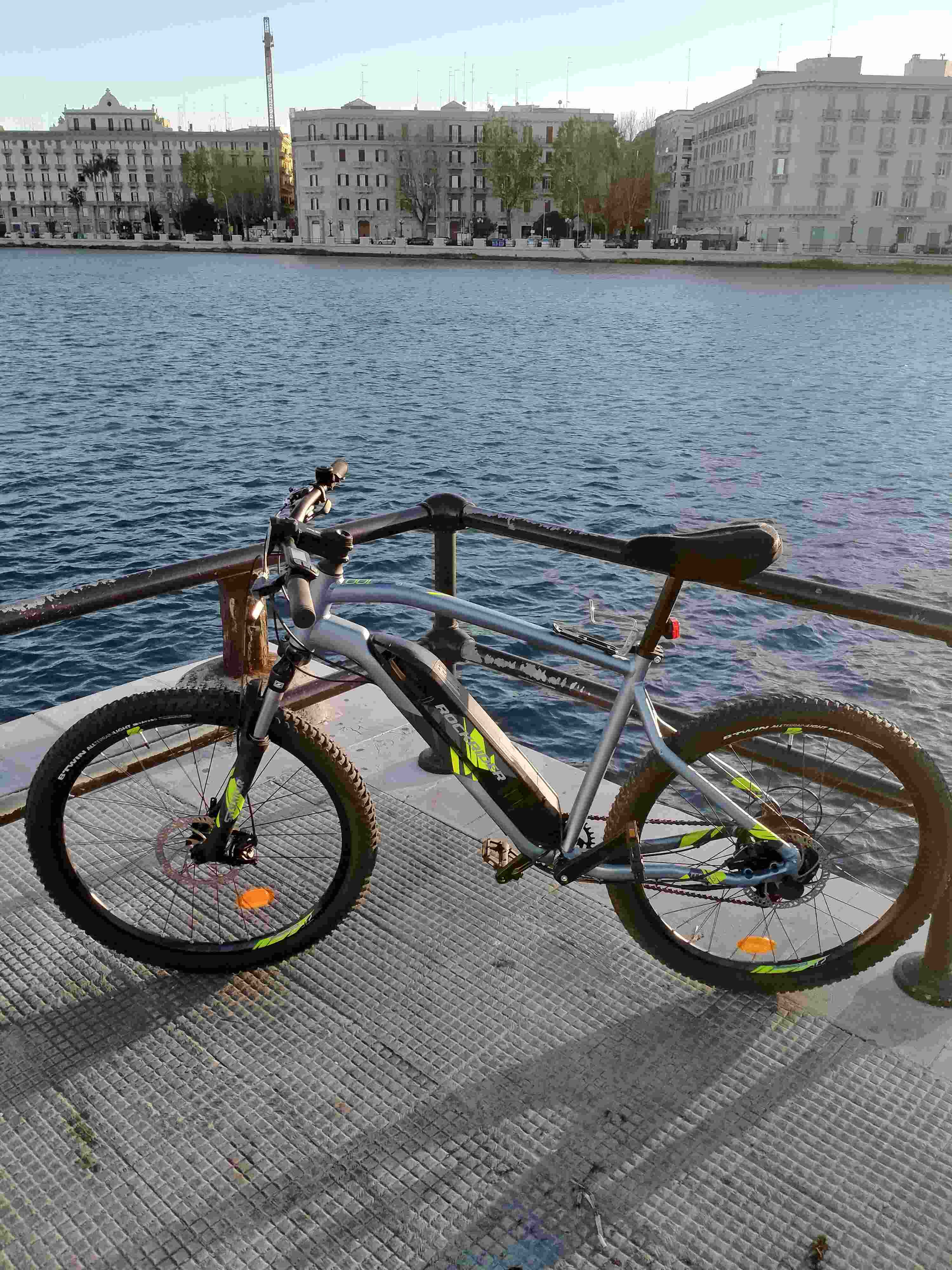

Salve, una decina di giorni fa ho deciso di sfruttare il bonus bici, e alla fine ho scelto questa come prima "vera" MTB elettrica (qualcuno ricorderà che avevo in precedenza una Colnago anni '90 con un kit anteriore 250W che ha fatto il suo buon lavoro per qualche centinaio di km). Arriverà la prossima settimana, sperando che non sia troppo grossa (è una XL, e io sono proprio al limite dell'altezza minima).
Non ho nessuna informazione tecnica su questa Decathlon, se non che è una 250W legale con tre livelli di assistenza e un'autonomia "economy" di circa 80-100 km. Purtroppo penalizzata da un cambio a sole 8 marce. Non so la marca del motore, se sia Bafang o altro.
Come potete vedere sembra piuttosto semplice, volevo sapere da voi se si tratta di una motorizzazione affidabile, e se per 500 euro (ne costava 1000) ho fatto una buona scelta, sempre considerando che non andrò certo a fare le Olimpiadi con questa MTB con motore nel mozzo.
49,99 KB

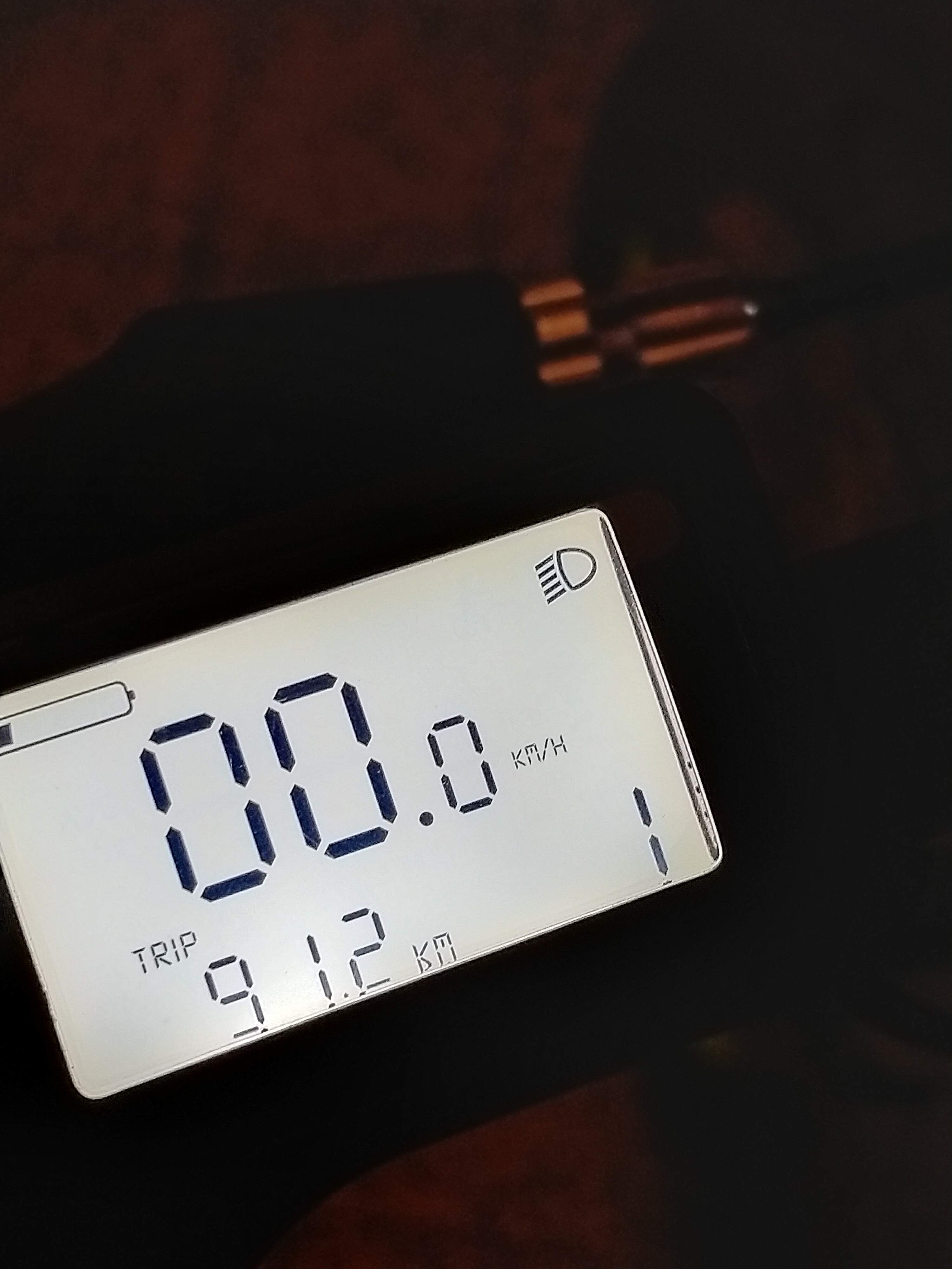

Terminato lo "svuotamento" della batteria. Questo è il risultato. Ho percorso esattamente 91 km, ne rimanevano altri tre da display ma non volevo portare la batteria a zero completo (fra l'altro, quando l'ultima tacca inizia a lampeggiare, ho l'impressione che l'assistenza si riduca automaticamente al di sotto del livello minimo per evitare problemi).
Nell' ultima decina di chilometri sono andato leggermente in discesa, quindi senza impegnare il motore, ma a tale tratto è corrisposto all'andata lo sfruttamento continuo dell'assistenza in salita, seppure prevalentemente a livello 1. Direi che, almeno per quanto riguarda l'autonomia e le esigenze personali, posso ritenermi soddisfatto, fra l'altro è un risultato in linea con quanto dichiarato dalla casa. Probabilmente , in un teorico tragitto sempre in modalità 1 e sempre in piano senza "stop and go" cittadini, i 100 km di autonomia sarebbero alla portata.
352,61 KB
Le mie bici:
- Decathlon E-ST 100 upgraded (attuale)
- Colnago Tre Cime 1992 con front Voilamart (venduta)
Modificato da - cuoccimix in data 28/12/2020 17:24:11
15292 Messaggi
Inserito il - 28/12/2020 : 18:34:20  Mostra Profilo Invia a andrea 104KG un Messaggio Privato  Rispondi Quotando
Bè complimenti, 91km sono proprio tanti io per farli in collina devo avere 1 kWh di batteria..

Report 300 km. Sinora tutto bene (tranne un saltuario fischio tipo "treno regionale in arrivo" dal disco dietro quando faccio una piega molto accentuata, peraltro senza frenare), e ho una domanda per voi.
Allora, il motore internamente sembra demoltiplicato un pò "lungo". Me ne accorgo non solo dalla necessità della spinta dei pedali nelle salite veramente "toste", ma soprattutto dal fatto che alle soglie dei 25 km/h sembra voler accelerare ancora, ma poi ovviamente raggiunta quella soglia interviene il taglio della centralina.
Ciò è causa di un effetto "on off" fra i 24 e i 26 orari abbastanza frustrante. Non c'è modo di farlo arrivare a 30 orari? a me sembra essere quella la velocità naturale del motore a pieni giri.

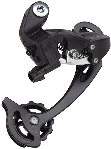

Nel frattempo credo di avere già trovato, purtroppo, il primo difetto congenito di questa MTB.
Oggi ho provato (dopo due regolazioni infruttuose in negozio) a sistemare una volta per tutte il cambio che salta nell'ultima marcia. Svito il registro fino a fargli toccare il fondocorsa...mi dico, cavolo, così dovremmo risolvere. Invece pedalo e dopo un pò la marcia salta nuovamente!!!
In pratica, pare che il deragliatore (Microshift M25, curiosamente fuori stock dappertutto e fuori produzione da un bel pò nonostante la bici sia recentissima...) non riesca a coprire completamente le otto marce...ne copre diciamo sette e mezzo, e anche se l'ottava sembra inserita, tende sempre a saltare per un attimo verso la precedente. Quindi strappi improvvisi fastidiosissimi specie tirando la velocità. Sembra proprio un difetto di progettazione / montaggio.
OVVIAMENTE lo fa solo in marcia la stro..a, e quando vuole lei, ogni 2-3 minuti diciamo...sul portabici da manutenzione invece sembra andare tutto bene, per cui sarà dura far capire a quelli del negozio che la bici non va bene in condizioni di marcia reali.
Ad ogni buon conto, sappiate che se avete intenzione di comprare questa bici avete già un difetto congenito non da poco, fra l'altro la catena lavora decisamente "storta". Non mi sorprenderebbe se avessero montato le rimanenze di questo deragliatore acquistate a prezzo stracciato.
Spero che capiscano l'antifona e mi mettano un deragliatore decente.

Sicuro che il filo non sia corto? Inutile regolare il fine corsa se poi col filo non ci arriva...
Comunque sugli hub anche il cambio più scarso lavora meglio di quello di un'auto, silenziosissimo e basta alleggerire appena la pedalata che la catena non è mai in tiro per cui cambia benissimo, quindi lo trovo decisamente strano...

Quoto Andrea, io ho un altro cambio ma dovrebbe essere lo stesso, regola il fine corsa che va sul pignone grande, cerca un allineamento migliore e controlla anche la tensionatura del filo, dovrebbe andare a posto a meno di difetti del cambio. Per quanto riguarda la linea catena sulla mia é allineata al telaio quando si trova sul pignone 4 su 9 a partire dal piú piccolo.
