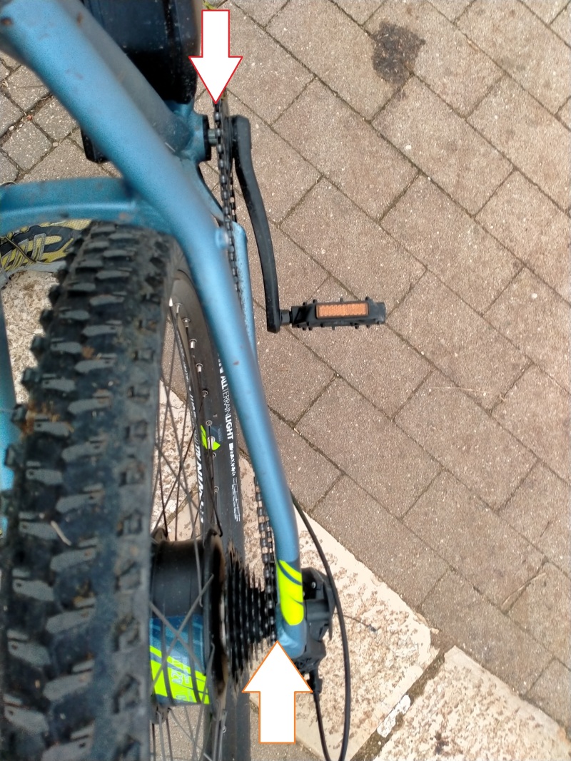

Dicevate del filo, l'ho allentato al massimo su entrambi i registri, mi rimane solo da allentarlo svitando il dado direttamente sul deragliatore. Fine corsa marce alte allentato al massimo ma anche oggi mi son fatto i tratti in discesa con la catena che sgranava ogni 2 minuti.
Curiosamente quello delle marce basse è tutto avvitato ma le prime marce non hanno alcun problema. Il che mi suggerisce che corona, pacco pignoni e deragliatore non siano allineati a dovere.
Oggi osservavo meglio la foggia curiosa di telaio e corona, con il primo che sembra "interrompersi" per lasciare spazio alla corona che sporge tantissimo dall'asse. Pensavo fosse dovuto alla monocorona e invece probabilmente quel telaio è disegnato per un motore centrale, il Brose della E-St 900. Non si spiega così tanto spazio vuoto e un asse così lungo e sporgente sulla destra: probabilmente vi doveva ingranare il motore centrale.
Non vorrei che nell'adattare il tutto a un hub avessero sgarrato qualcosa nell'allineamento.
Di solito quando allento TUTTO il fine corsa delle marce alte la catena finisce incastrata sul forcellino (segno che c'è ampio margine anche alla fine). Qui no, e mi puzza.
Intanto inizia già il rimpallo: dopo una mail mi hanno rimandato nuovamente al laboratorio...Vediamo come va a finire.
Certo, un deragliatore che salta si risolve, ma non vedo perchè dovrei essere io a fare il tester pagante.

Lo spazio che tu vedi esiste perchè quel telaio è nato quando ancora sulle MTB si usavano le tre corone, quindi ha lo spazio per quella piccola che era la più interna...
Per la registrazione del cambio ti vedo un po' confuso, i registri hanno una posizione ben precisa e non vanno certo registrati "ad capocchiam"...
In pratica uno deve fare da "battuta" in modo che anche forzando il deragliatore con le mani la catena non possa oltrepassare il pignone più grande "cadendo" tra pignone e raggi ruota, mentre l'altro deve consentire alla catena di non cadere dal pignone piccolo incastrandosi nel telaio quando allenti del tutto il cavo di comando. Il terzo registro serve per la tensione della catena, vedi tu!
PS) Hai provato a tirare il cavetto di comando dal registro? Non sono le viti di battuta che migliorano la cambiata, è la tensione del cavo che la consente.

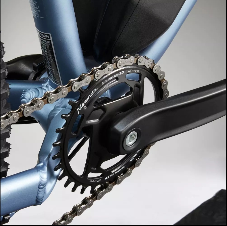

Il carro posteriore e boost, più largo, per quello allarga tanto. La posizione della corona cuoccimix se é come in foto é giusta, anche sulla mia e li, la catena con il mono deve essere allineata circa a centro pignoni. Regola bene il cambio, io ho un altus che piu o meno é equivalente e non ho mai avuto problemi in 3000 km.
nando_mac
Abruzzo
416 Messaggi
Inserito il - 06/01/2021 : 13:57:00  Mostra Profilo  Rispondi Quotando

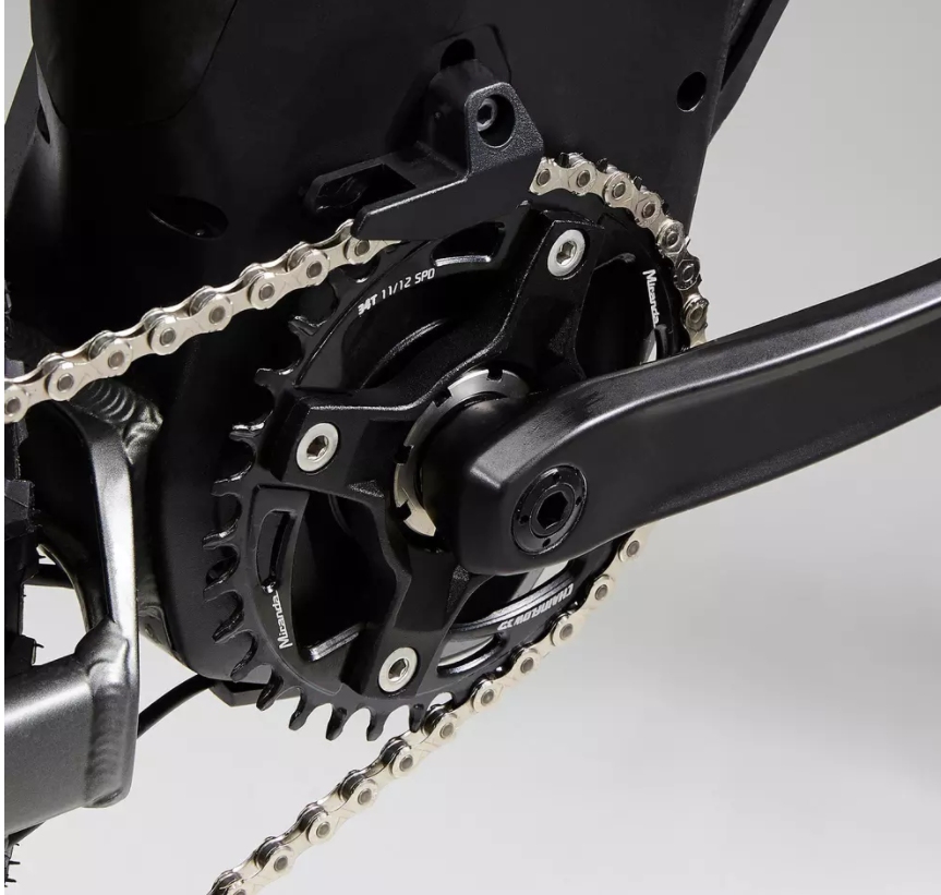

Aggiungo anche che siccome hai una guarnitura senza spider, cioé sensa attacco per cambiare corone, la sensazione visiva di eccessivo spazio tra telaio e corona si accentua, ma quello che fa fede é la linea catena.
nando_mac
Abruzzo
416 Messaggi
Inserito il - 06/01/2021 : 13:59:23  Mostra Profilo  Rispondi Quotando
nando_mac ha scritto:
Aggiungo anche che siccome hai una guarnitura senza spider, cioé sensa attacco per cambiare corone presente invece sui modelli superiori, la sensazione visiva di eccessivo spazio tra telaio e corona si accentua, ma quello che fa fede é la linea catena.

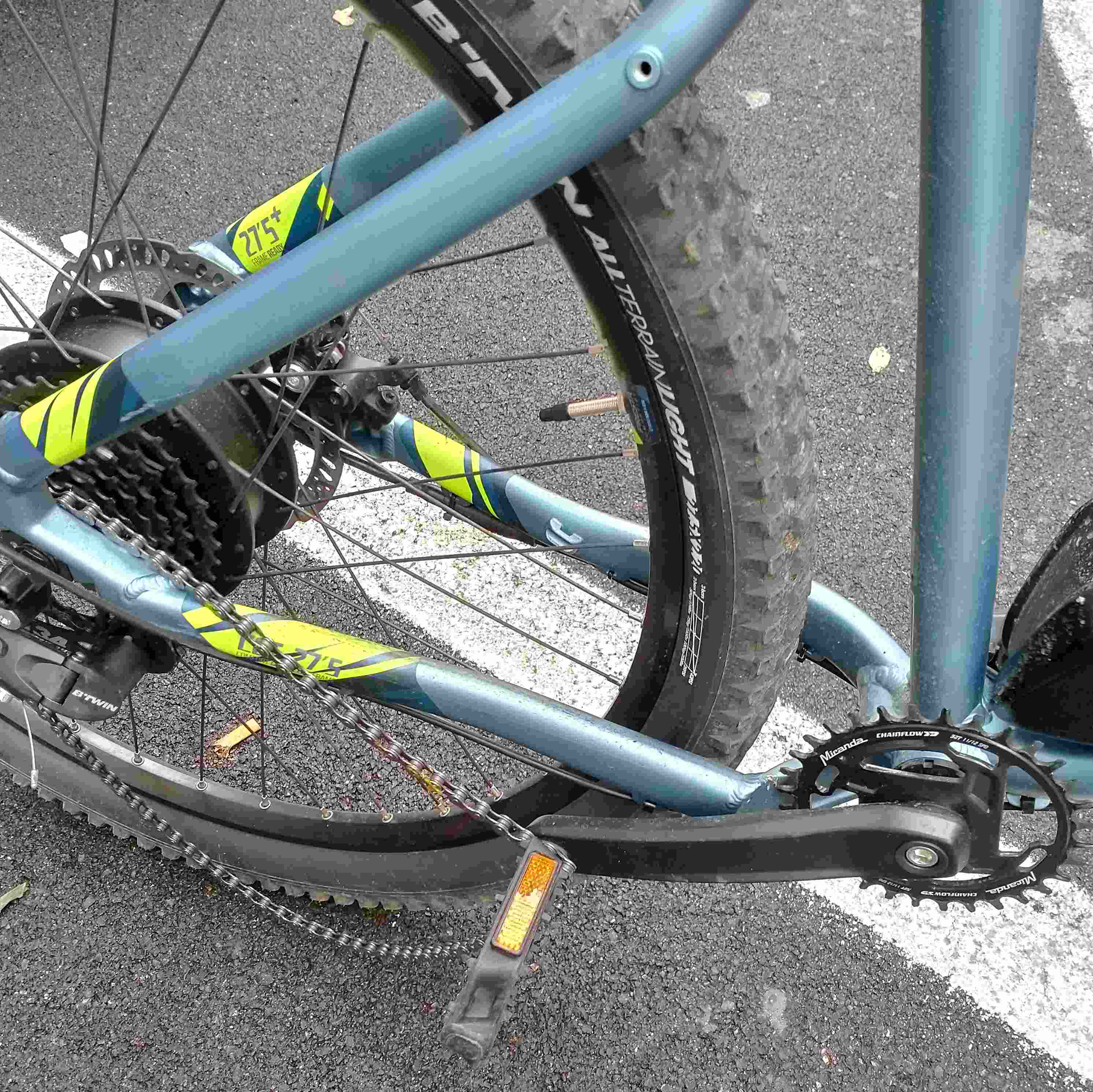

Inserito il - 07/01/2021 : 00:24:23  Mostra Profilo Invia a cuoccimix un Messaggio Privato  Rispondi Quotando
Ehm....veramente regolo cambi da 30 anni e so come si regolano le viti sul deragliatore. Tutti avevano ampio margine di regolazione sulla battuta inferiore, qui invece la regolazione sembra fermarsi troppo presto.

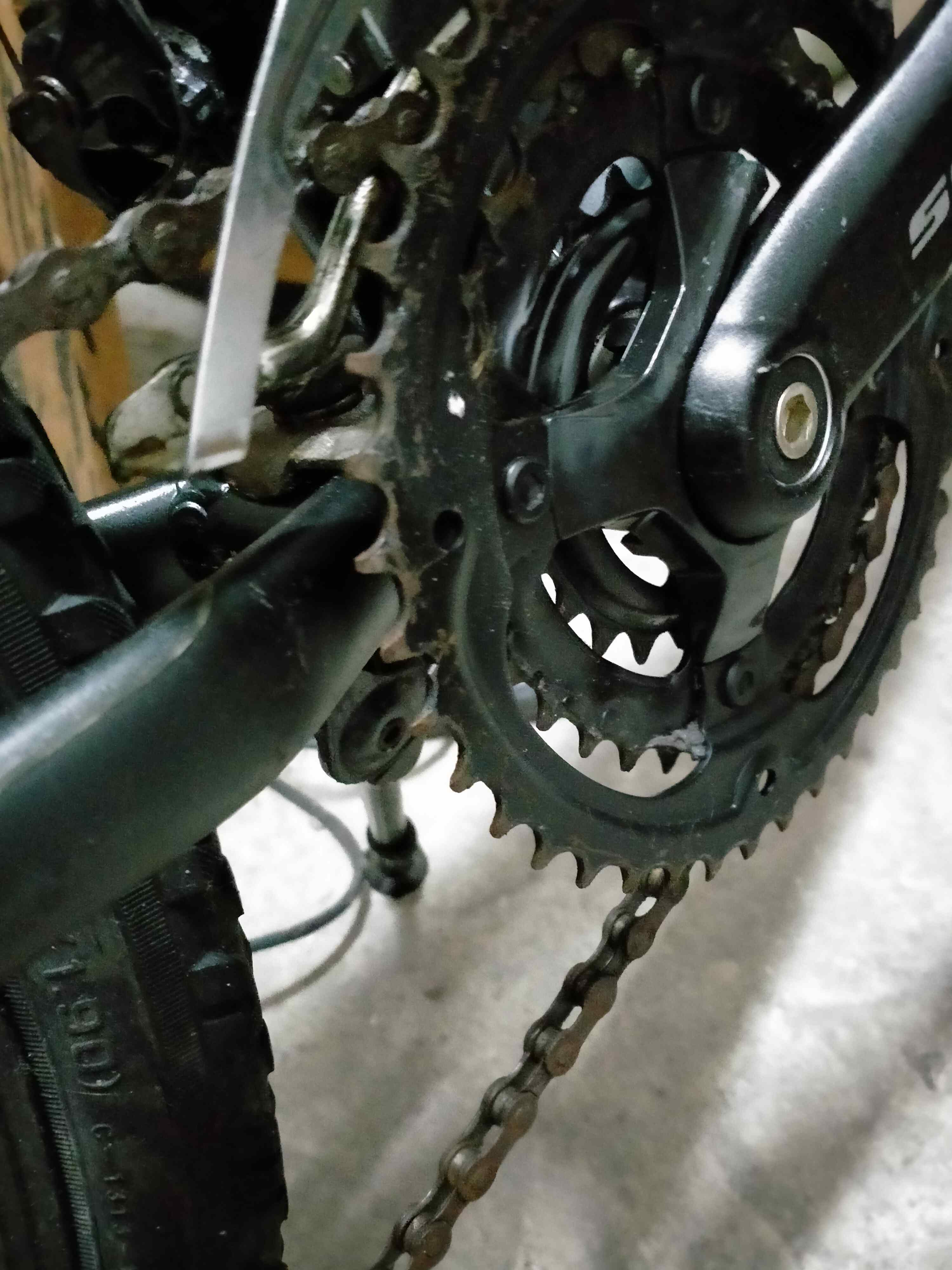

Il telaio della mia bici precedente (che ancora ho, per il momento) è così:
355,8 KB
I tubi del carro posteriore sono identici a destra e sinistra: continui e gradatamente convergenti dietro la guarnitura a tre corone. Sempre stato così per decenni.

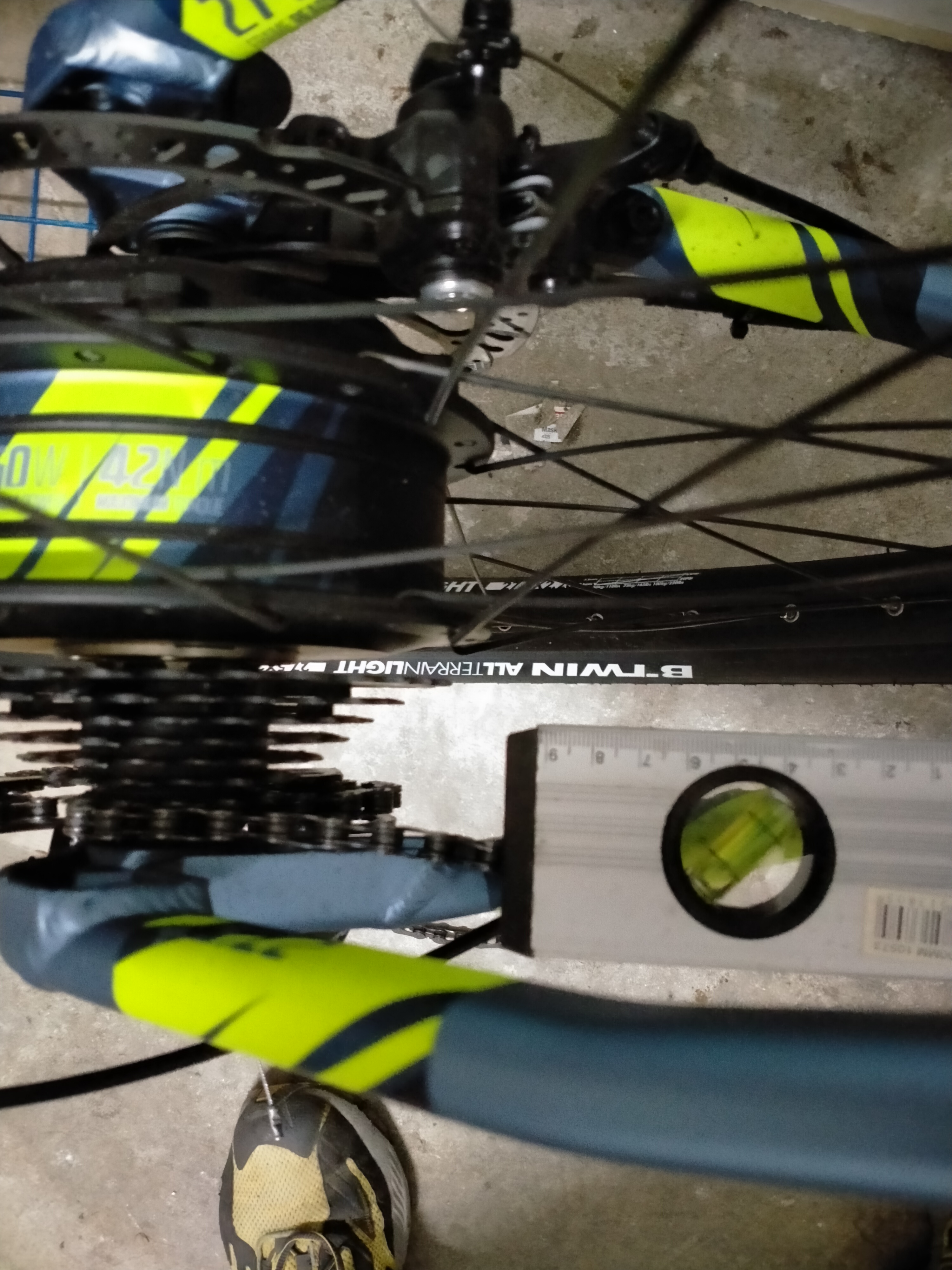

Riposto la foto precedente della mia E-ST100:
il tubo di destra dietro la corona sembra "interrotto" e saldato, non per la/le corone, ma perchè in quel posto vuoto ci doveva stare il motore Brose della E-ST 900:
240,2 KB
In sintesi, hanno usato un telaio per motore centrale ....privato del motore centrale. Come se io decidessi di togliere il motore anteriore della mia auto e mi arrabattassi a metterlo dietro.
Che a un certo punto siano stati costretti per questo ad allineare il tutto alla meno peggio?
E fra l'altro la catena non mi sembra mica tanto allineata, in ottava marcia si sente il rumore di attrito sulla monocorona che aumenta:
354,4 KB
Oggi ho fatto un ultimo tentativo: vite di tensione avvitata al massimo possibile. Altrimenti servirà qualche lavoro di allineamento , oppure un altro deragliatore con escursione maggiore.
Scusate la prolissità, ma comprare una e-bike da 1000 euro (ok, l'ho pagata 500) e poi sotto spinta sentire sgranare il cambio come su una bici usata da 150 euro presa alla Coop non è il massimo della vita.

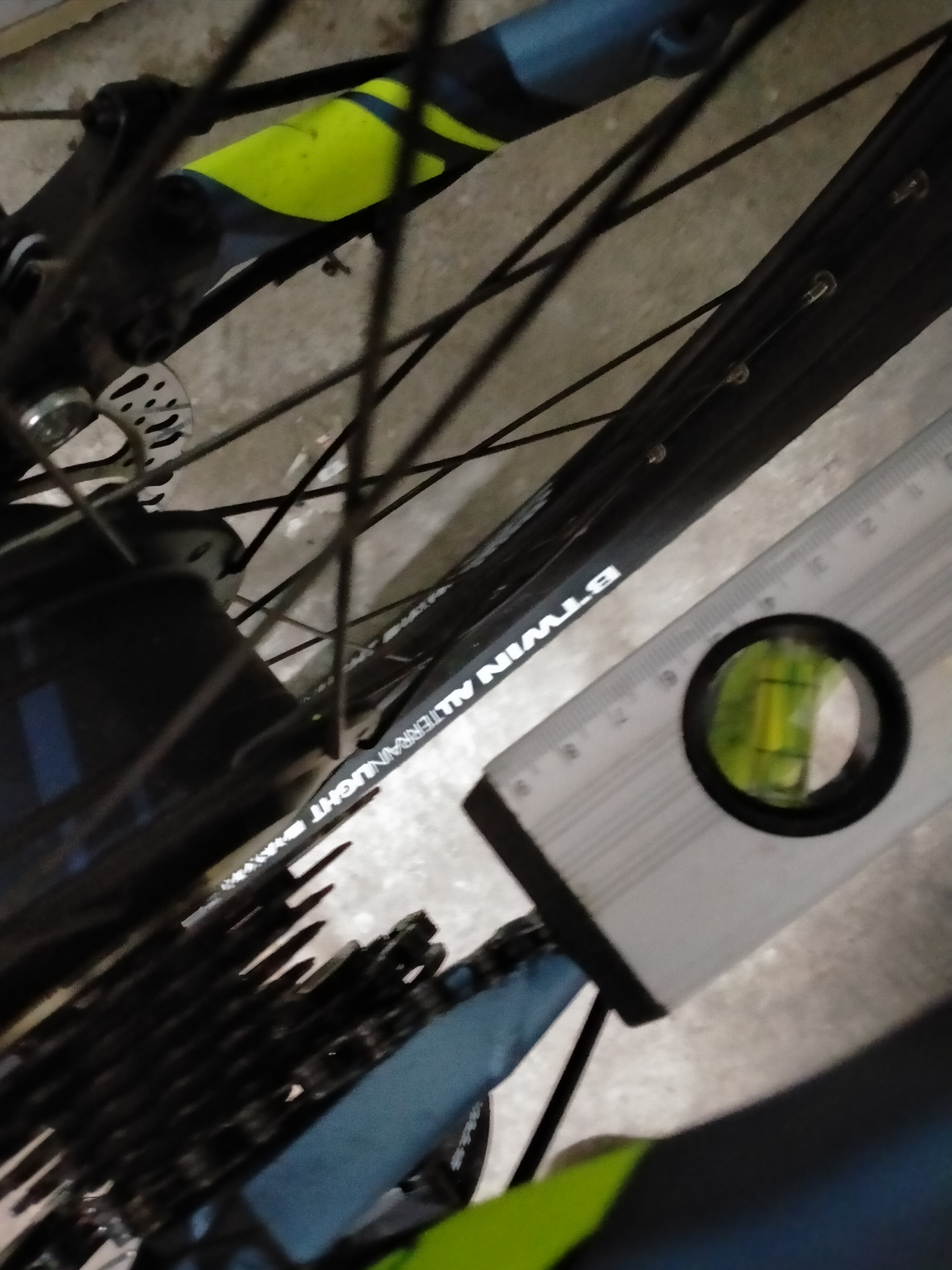

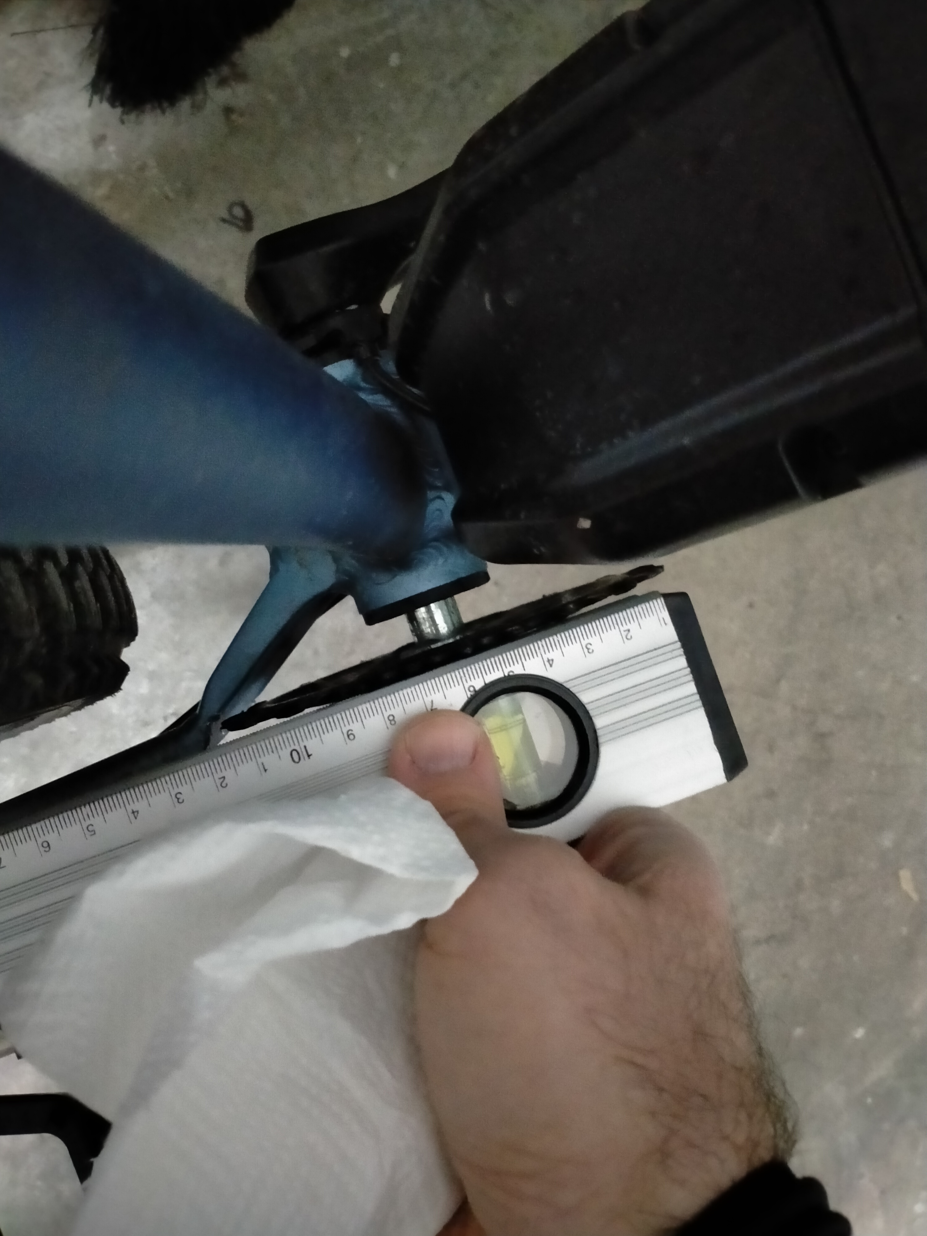

Per controllare se la corona è allineata con il pacco pignoni basta munirsi di un righello, appoggiarlo alla parte esterna della corona (senza la catena, ovviamente) e vedere se il centro della corona stessa corrisponde al "vuoto" tra il quarto e il quinto pignone, se non è così allora devi lavorare sull'allineamento, altrimenti hai il deragliatore che lavora male.
Ma allentando la vite di battuta della 1° marcia e spingendo a mano il deragliatore verso la ruota non riesci a far cadere la catena tra il pignone e i raggi?

no, non un telaio per motore centrale, sono tantissime le bici fatte così, quasi tutte quelle di gamma un pò più alta del normale. Hanno i pezzi del monvimento centrale fatti per pressofusione e non piegando un tubo. E' così sulla mia specialized, gt ecc ecc...
Non esistono telai fatti per motori centrali da inserire come i kit, solo telai per motori centrali con flangia, tipo bosch...
Non ho provato perchè non voglio sregolare la battuta superiore, di sicuro è ciò che non accade con la battuta inferiore (ovvero svitando tutto la catena dovrebbe cadere fra cassetta e telaio e non lo fa).

Ragazzi, manco a dirlo:
343,21 KB
Riassumo:
- dopo la mail stamattina mi telefona il punto vendita, mi dicono: "guardi, la sua è l'unica su 70 bici che abbiamo venduto che dà problemi", poi "dovete fare un upgrade con le componenti del modello superiore"...ok me le mettete voi? "no, deve acquistare proprio l'altra bici" (!)
- al mio (ovvio) rifiuto propongono di cambiare l'intera bici perchè si fa prima....boh, se va bene a voi va bene pure a me
- mi reco in bici per fare il reso formale, c'era però un meccanico che non avevo incontrato prima, facciamo un ultimo tentativo
- dopo 6 prove e sudate in sella (sia mie che sue) riesce a trovare la quadra, cambia la catena che secondo lui era lenta (bici nuova eh!)
- non ci posso credere, la bici sembra andare bene, faccio salite, la catena non salta una volta che sia una in 10 km
- a pochi metri da casa in un curva a dx mi si bloccano i pedali...zompata la catena dalla corona (meno male che si chiama pomposamente "corona Chainflow antideragliamento", lol).
Che cavolo vi devo dire...io e il povero meccanico che si trovava oggi abbiamo sudato sette camicie in sella...vediamo se questa ultima cagata del deragliamento si ripete...come cavolo sia potuto succedere è fuori dalla mia comprensione umana...a meno che il progettista non abbia progettato la linea di trasmissione senza indossare gli occhiali

A questo punto non credo sia più tanto colpa del negozio, quanto del progetto. Ecco qui cosa ho trovato sul sito Decathlon tedesco, leggi la prima recensione:
https://www.decathlon.de/p/e-mountainbike-e-st-100-27-5-zoll-blau/_/R-p-309736
Tradotto con Google:
"Ho comprato la bici a giugno. Dopo 300 km ho preso una nuova catena e le marce si sono fermate. In 8a marcia c'erano sempre problemi di cambiata (catena che saltava), dovevi sempre riadattare. Il motore è buono e non causa problemi. Due raggi si sono rotti a 800 km. A 1100 km il movimento centrale ha fatto rumore. Ma la catena e l'ottava marcia erano difettose. Noti solo che vengono installate solo parti relativamente economiche. Ma per testare se una bici elettrica è quello che è, va bene. È divertente solo il servizio in officina potrebbe essere migliore, ho riparato la maggior parte delle cose da solo
Quindi catena e ottava marcia difettose! Le stesse cose che ho io!
A questo punto c'è un'altra ipotesi che mi risuona in testa: l'abbinamento malriuscito di una monocorona con quella che dalla rapportatura sembra essere a tutti gli effetti una normalissima cassetta per tripla.
Bene signori, a questo punto secondo me la bici è difettosa proprio come progettazione, il problema è che con un rimborso perderei il buono mobilità. Mi sa tanto che la rivendo...Questa bici mi sta costando tempo e fatica.

cuoccimix
363 Messaggi
Inserito il - 11/01/2021 : 19:47:50  Mostra Profilo Invia a cuoccimix un Messaggio Privato  Rispondi Quotando
Arrivo signori, fresco fresco da 2 cadute di catena in 30 km. Ecco qui il "test del righello" (ok, è una livella ma c'è anche il righello...ammesso che lo abbia messo in atto correttamente):
1880,38 KB[/size=1
2261,48 KB
[size=1] 1903,93 KB
Apparentemente arriva in linea col terzo pignone (su otto).
Se la linea catena è storta, ovvio che la catena cerchi sempre di arrampicarsi dall'ottavo pignone verso quello più interno.
E difatti probabilmente si è cercato di evitare ciò allentando la tensione della catena, il che causa ora le cadute dalla monocorona.
Spessori su quest'ultima non credo possano essere messi, non ha apparentemente bulloni di fissaggio per farlo.
Per allineare si potrebbe mettere qualche rondella fra ultimo pignone e telaio (forzando un pò) ma non sono convinto.
Secondo me qui va cambiata la monocorona con altra correttamente allineata/allineabile, oppure tutto l'insieme per sicurezza.
Mah!!!!!!!

cuoccimix
363 Messaggi
Inserito il - 11/01/2021 : 22:14:22  Mostra Profilo Invia a cuoccimix un Messaggio Privato  Rispondi Quotando
Sergiom2 ha scritto:
Se la catena salta è perché è troppo lenta.
Provate a togliere almeno 2 maglie o regolate la tensione.
Se si tende di più la catena, il deragliatore non riesce a mantenere l'ultimo rapporto (tende a risalire al penultimo) e ricomincia il problema degli strappi continui.
Se invece la si allenta, gli strappi dietro finiscono ma davanti la catena cade dalla corona quando meno te l'aspetti.
Proverò a montare un proteggicorona in plastica (se monta) oppure un guidacatena tipo quello in foto per evitare il deragliamento.
Pezze a colori, comunque, su una trasmissione concepita e assemblata con i piedi.

E' evidente!!!! la catena e stortissima e fatta apposta o no è un lavurar de merda come dicono i Milanesi, e mi sorprende come ci siano siti di scalatori di montagna che spingono sull'uso di catene che lavorano a quel modo.
Anche se la catena tiene, usura catena e guarnitura e fatica aumentano esponezialmente a scapito di qualche etto in meno nei modelli piu costosi.
Modificato da - hp9000 in data 11/01/2021 23:28:46
36645 Messaggi
Inserito il - 11/01/2021 : 23:24:40  Mostra Profilo Invia a Barba 49 un Messaggio Privato  Rispondi Quotando
Certo che mettere in commercio una bici con la monocorona non centrata rispetto al pacco pignoni è una vera offesa ala buonsenso, come pensano che possa funzionare correttamente???
Se non vedessi con i miei occhi il righello non ci crederei!

cuoccimix
363 Messaggi
Inserito il - 12/01/2021 : 00:52:47  Mostra Profilo Invia a cuoccimix un Messaggio Privato  Rispondi Quotando
Mettono un hub su un telaio fatto per un determinato tipo di centrale... E poi chissenefrega!
Ma va bene così per molti decathlon è un porto sicuro........
Veramente avevo molti dubbi, altro che porto sicuro...ho avuto un'altra Decathlon muscolare e anch'essa con problemi, ma ormai era il penultimo giorno di utilizzo del bonus bici.
Non c'era più niente in giro, nè sul web nè nei negozi, e quando ho visto apparire la E-ST 100 in stock l'ho presa, sia pure fra mille pensieri sulla componentistica.
Mi son detto: sfortunato la prima, andrà meglio stavolta...
Per paradosso pensavo che la monocorona mi limitasse nell'uso in cambio di una maggiore affidabilità...e invece così non è stato. Limitato nell'uso e affidabilità pessima.
Non ho modo di portarla più fuori per allinearla, non ha bulloni o spessori, è calettata direttamente sul perno. A meno che qualcuno non abbia un sistema.
E comunque pubblicherò recensioni dappertutto, non è possibile vendere una bici con una trasmissione messa insieme in questo modo.
