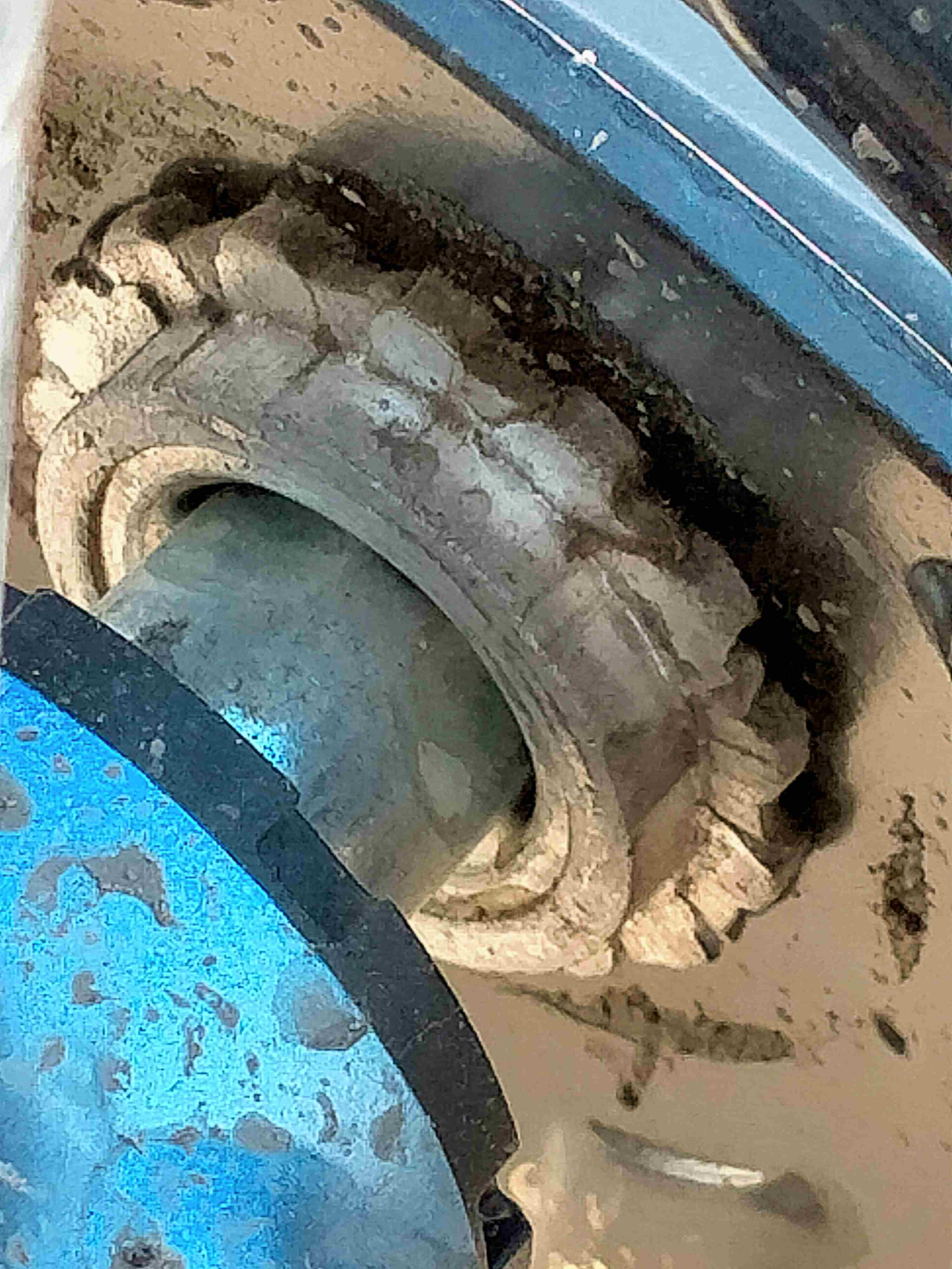

Oggi ho raggiunto i 400 km e ho sperimentato un altro difetto (come se non fossero già abbastanza ) di questa bici: le gomme. E' bastato qualche sasso più aguzzo su una breve strada bianca e piatta per bucare la gomma dietro, per fortuna a pochi km da casa (non avevo bomboletta nè pompa con me).
Quando la gomma si è sgonfiata completamente, ne ho potuto saggiare lo spessore e la qualità infimi stringendo il copertone con la mano: sembrava di appallottolare un panno morbido e pieno di pieghe appena uscito dalla lavatrice...
Non so con che coscienza si possano montare copertoni così delicati e sottili su un mezzo pesante come questo.
Spingendola ho anche constatato l'inutilità della funzione "walk": se la porti normalmente va troppo veloce, se la porti con la gomma bucata il motore fa resistenza e si fa più sforzo che non a "ruota libera".
Di nuovo ferma ai box quindi, questa volta dal biciclettaio vicino casa, che è meglio.
Mi dico sempre: meno male che l'ho pagata 500 euro.

Mi fa piacere che quella bici cominci a crescere, per la gomma bucata puó succedere anche con gomme da moto, quelle tue sono le più economiche si, comunque cambiare una camera d'aria é facile, poi a casa ti ripari la bucata con le toppe, e via fino alla prossima foratura.
