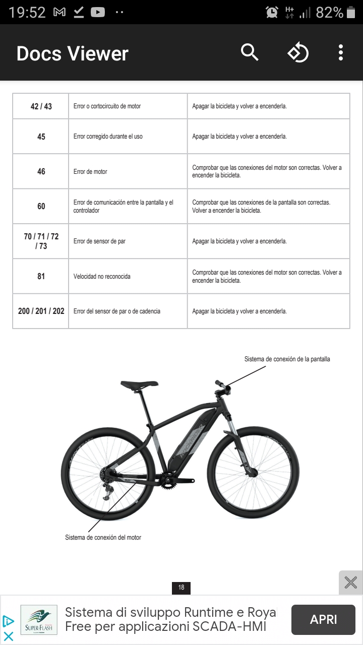

                      | I freni sono Tektro (l'altra mia bici ha appunto Hayes MX5, mai avuto problemi a parte quelli fisiologici dei dischi meccanici), in pratica se aziono a mano l'attuatore sulla pinza, questo spesso si blocca a fine corsa con un "tac"...la pinza dietro non ha nessun problema.
 Ma a parte questo (sono a 970 km) annuncio vobis che è sorto, evviva, il primo problema elettrico!
 Mentre pedalavo è apparso un "81" sul display, pedalando la bici funzionava ma non potevo più eseguire alcuna azione sui comandi. Si piantava in assistenza massima e stop.
 Secondo il manuale online della E-St 900 (della mia, dopo un anno dal lancio, ancora non esiste...per dire
  ), l'errore 81 significa "problemi di comunicazione fra centralina e batteria". Ho provato a verificare i contatti batteria (anche muovendola leggermente a blocco sganciato) e in apparenza non ci sono spiegazioni.
 Spento, riacceso, la bici è rinsavita e sono tornato a casa...ma già pregusto un altro viaggetto da mamma (matrigna) Decathlon.

                | nando_macUtente Medio
                Abruzzo
   416 Messaggi
                      |  Inserito il - 17/03/2021 :  19:58:21
                      | Emm,un consiglio, pulisci e controlla la connessione dietro al motore perchè errore 81 sulla tua da:
  229 KB

                | cuoccimixUtente Medio
   363 Messaggi
                      |  Inserito il - 17/03/2021 :  22:55:37
 Grazie per aver trovato il manuale...giustamente, se uno compra una E-ST 100, per Decathlon è sottointeso che i codici errore li debba trovare l'acquirente scartabellando sul sito spagnolo, olè!
 Vediamo come va, lo spinotto è tenuto in sede da delle fascette che non voglio staccare, fra l'altro uno dei tanti difetti di questa bici è il cavo che passa molto vicino al disco freno, speriamo che non sia successo nulla.
                Abruzzo
   416 Messaggi
                      |  Inserito il - 18/03/2021 :  06:14:42
                      | Cuocci, è sempre un piacere, non toglere la fascetta, quella connessione si separa a metà come una spina, sicuramente non dipende da lui, può essere stato un caso, fagli fare un po di ginnastica attaccandolo e staccandolo alcune volte, può essere sporco. Il sensore di velocità nel nostro motore è integrato nel circuitino dentro al motore dove gli passa sopra un magnete affogato nel coperchio sinistro del motore e arriva alla centralina tramite uno dei filetti del connettore. |

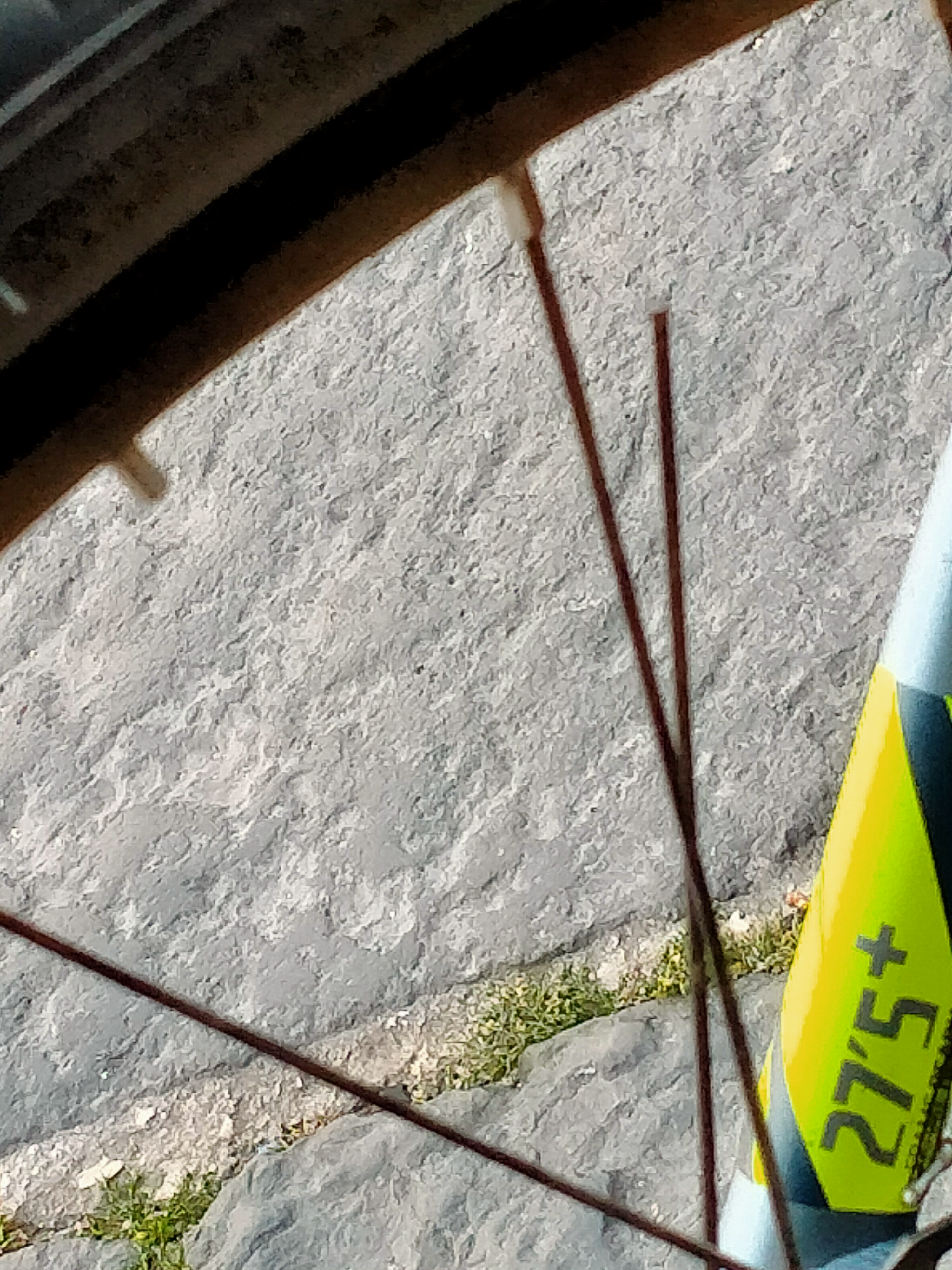

                      | E anche oggi un bel regalo...
  2740,15 KB

                      | Queste decathlon o sono jellate o sono dei vasini da notte. Tanto per rispondere a qualcuno, preferisco una bici cinese comprata online in Germania piuttosto che questi giocattoli!
 9000 km in 3 anni e mai nessun problema.
 Certo, i cancelli son tosti, W i cancelli
                      | Modificato da - Sergiom2 in data 27/03/2021  18:51:56

                | andrea 104KGUtente Master
   14775 Messaggi
                      |  Inserito il - 27/03/2021 :  19:43:58
                      | I raggi purtroppo può succedere che si rompono, per vari motivi... sono inconvenienti normali di tutti i mezzi, non è certo da quello che si stabilisce la qualità di una bici. E poi in realtà come tutte le cose andrebbero controllati, dopo un pò di chilometri è normale che i componenti meccanici si assestino, siete passati a tirarli? non è che si compera una bici e deve essere indistruttibile e esente da manutenzione a vita... anche sulla levo da 4000€ mi si è rotto un raggio, l'ho cambiato e basta... Certo se poi sulla levo si rompe la cinghia dentro al motore dopo pochi km, bè è una cosa diversa
   363 Messaggi
                      |  Inserito il - 27/03/2021 :  20:07:17
 Boh, in 1000 km mai successo con nessuna bici, nemmeno con l'altra Rockrider 500 muscolare.
   363 Messaggi
                      |  Inserito il - 31/03/2021 :  16:13:38
                      | Dopo almeno un paio di tentativi andati a vuoto, sono riuscito a contattare il laboratorio...
 Bene, la notizia è che per un raggio rotto DEVONO SPEDIRE TUTTA LA BICI a un laboratorio fuori regione.
 Non hanno la ricambistica, non possono nemmeno farsi spedire il raggio perchè ora le riparazioni sono tutte affidate a dei grossi laboratori centralizzati. Quindi: almeno 10 gg di attesa con tutto quello che implica la spedizione di una bici intera fuori regione.
 Oltre a quelli di fermo già passati.
 E questo per un raggio rotto. Uno.
 Figuriamoci quando poi se ne romperanno altri.
 Questo direi che è l'ultimo chiodo nella bara dell' unico vantaggio (teorico) rimasto di acquistare da decathlon, ovvero l'assistenza capillare.
 Appena riparata, la metto in vendita e tanti saluti. Ne ho piene le tasche per non dire altro.
                Abruzzo
   416 Messaggi
                      |  Inserito il - 01/04/2021 :  06:29:58
                      | A pensare che io ci faccio i sentieri tipo bike park ma senza salti :). Ma scusa, un raggio se non vuoi farlo da solo fattelo rimettere dal primo biciaio che incontri, difficilmente te lo passano in garanzia.
 Comunque su tutti i cerchi che ho avuto compresi i sun ringle amerigani dopo i primi chilometri i raggi si sono assestati storcendo anche il cerchio, è abbastanza normale, poi mano a mano non si muovono più.
 Ad ogni modo se il matrimonio non funziona sfrutta la possibilità più unica che rara di ridare la bici indietro se non hai passato l'anno così provi qualcos altro.
   363 Messaggi
                      |  Inserito il - 01/04/2021 :  16:04:24
 Proverò, sperando che possa adattare e tagliare un raggio standard.  Ma una volta fatto la metto in vendita e prendo una BUONA  mtb usata da kittare centrale, che è meglio.
 Per Essegi: non significa nulla il peso. Come detto ho avuto bici che hanno avuto rotture di raggi, normale, ma dopo anni, non dopo 1000 km. Fosse stato solo il raggio poi...
 Basta, stop, fine.

                      | Tutta sta storia per un raggio rotto? Basta andare da un ciclista competente, ti taglia il raggio a misura, lo filetta e te lo monta.
   363 Messaggi
                      |  Inserito il - 08/04/2021 :  12:23:40
 Purtroppo dalle mie parti i ciclisti competenti sono come le oasi nel deserto.
 Ieri mi sono deciso, ormai controvoglia, a tornare da Decathlon (per la quinta o sesta volta) e a riconsegnare per l'ennesima volta la bici, smadonnando come un matto (ho una station wagon bassa, ed è già grasso che cola).
 I raggi rotti erano ben quattro, gli altri si erano rotti alla base del motore e non si erano mossi, quindi non me ne sono nemmeno accorto.
 Li ho maneggiati, si piegano come il burro...temo proprio che dovrò cambiarli io con qualcosa di migliore se la tengo. Questa bici non deve vedere nè cunette nè marciapiedi, nè niente, c'è poco da fare.
 Ora starà 10-15 gg fuori regione, non ho fretta, quando sarà pronta deciderò cosa farne.
 il raggio rotto era uno, nn ti sei accorto e loro a seguire partono tutti.
 acciaio pessimo, spessori nn adeguati, lo fanno per risparmiare un euro a bici sti pezzenti
                      | Una persona pessimista fa si di creare delle energie che andranno nella direzione delle sue paure piu profonde, fino alla loro realizzazione. Il pessimismo sincronizza anche i semafori.
 Cosa ancor più grave, in quanto con un motore nel mozzo devi mettere raggi più robusti, non più deboli.
 A memoria, sulla Colnago ne ho rotti due in 25 anni di torture cinesi (alla fine ha ceduto il cerchio), sull'altra Rockrider muscolare ne ho rotto forse uno in sei anni.
 Comunque, secondo il mio meccanico, si potrebbe fare un upgrade da 50 euro installando dei raggi inox da 2,5 mm.
 I raggi attuali credo siano da 2 mm e sicuramente non inox, un fil di ferro è più robusto.
 Valuterò cosa fare, se la tengo li installo, altrimenti la vendo con i raggi di serie.

                | claudio02Utente Master
   9064 Messaggi
                      |  Inserito il - 08/04/2021 :  20:10:12
                      | io ho raggiato il mio con pazienza con 10 euro di raggi da 3mm |

                      |  Inserito il - 08/04/2021 :  20:18:25
                      | a mio parere i raggi andrebbero sempre messi massicci, ho pesato 10 raggi sottili e 10 raggi grossi e la differenza era ridicola, poche decine di grammi su 36 raggi. |
   363 Messaggi
                      |  Inserito il - 08/04/2021 :  20:46:48
                      | Purtroppo non so raggiare un cerchio, e per motivi di tempo e/o attrezzatura devo rivolgermi al meccanico...oggi ho cambiato pacco pignoni e catena alla Rockrider muscolare, altri 50 euro...però quella di strada ne ha fatta.
 Esistono anche da 3 mm? Buono a sapersi. Dovrebbero essere di serie su ogni motore hub posteriore.
 Anzi, forse azzardo a dire che gli hub dovrebbero essere tutti su telai full suspended.

                | Barba 49Utente Master
   36551 Messaggi
                      |  Inserito il - 08/04/2021 :  20:56:47
                      | Se usi dei raggi da 2,3mm di buona qualità non avrai più alcun problema, fidati...  |
 Sicuro, credo che sia più un problema di materiale che di spessore....per le "botte" che danno questi hub scendendo da un marciapiede, più grossi sono e meglio è...
