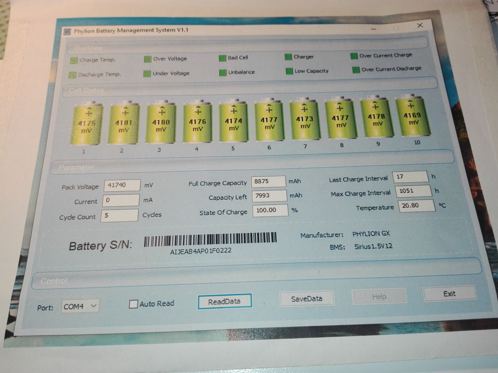

Dopo un mese di attesa, arriva il responso della Bianchi, la batteria è Buona !! mi hanno mandato la copia del test, chi mi aiuta a decifrarlo?
A me sembra che le tensioni delle 10 celle siano abbastanza diverse variando da un minimo di 4169 mV ad un massimo di 4181 mV, cosa ne pensate? Grazie

Comunque l'unico parametro che devi controllare riguardo al test effettuato dalla Bianchi è la capacità in Ah o in Wh della batteria, le differenze di tensione da te riscontrate sono assolutamente irrilevanti nell'uso pratico.

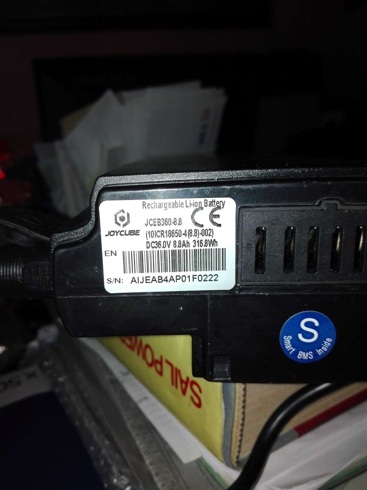

239,96 KB
Ecco il test !
174,03 KB
La batteria è questa.

Grazie Barba ecco le foto, come ti sembra lo stato della batteria?
36516 Messaggi
Inserito il - 08/04/2021 : 10:27:21  Mostra Profilo Invia a Barba 49 un Messaggio Privato  Rispondi Quotando
Lo stato della batteria è buono, il problema che una batteria come la tua (36V-8,8Ah) non dovrebbe nemmeno essere messa in commercio, già con 36V-10Ah ci sono problemi di autonomia e siccome si è costretti a scaricare la batteria completamente ci sono anche problemi di durata nel tempo, poi una batteria così misera ha una caduta di tensione sotto sforzo talmente pronunciata da fa spegnere l'assistenza su un viadotto o una leggera salita anche quando non sarebbe ancora scarica del tutto...

@Angor: In pianura e su salite fino al 6-8% i motori nel mozzo ruota sono meno voraci dei centrali, solo che siccome NON hanno il sensore di sforzo ma solo quello di rotazione permettono di pedalare in maniera simbolica, quindi di NON aiutare minimamente il motore...
Comunque se tu fai 80Km in pianura con 400Wh di batteria significa che hai un consumo di 5Wh/Km, consumo per me (e per molti altri) assolutamente fuori portata!!!
Personalmente consumo dai 6,5 ai 7Wh/Km quindi con la tua bicicletta avrei un'autonomia massima di 55/60Km scaricando del tutto la batteria.
