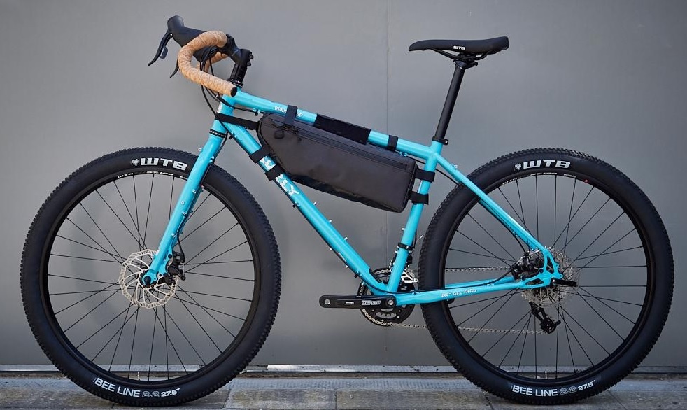

Allego una foto del modello di bici che uso. La batteria mi piacerebbe posizionarlo nello spazio libero sotto la borsa.
Ogni indicazione è gradita. Grazie fin d'ora a coloro che risponderanno

si tratta di una surly da cicloturismo in acciaio, mi sembra mod. bridge club offroad, sono bici di qualità (e di costo ben oltre i 1000 euro) fatte proprio per quel tipo d'uso, ad esempio ho un libretto di una surly del 2014 dove per turismo/trekking si consentono 161kg di portata (ciclista + bagaglio)
pochissime e-bike native permettono quei carichi, es. le focus bosch aventura2 sono ora omologate per 150kg, a prezzi a partire da 3500 euro circa
le sospensioni, per quel tipo di uso, hanno tanti svantaggi...

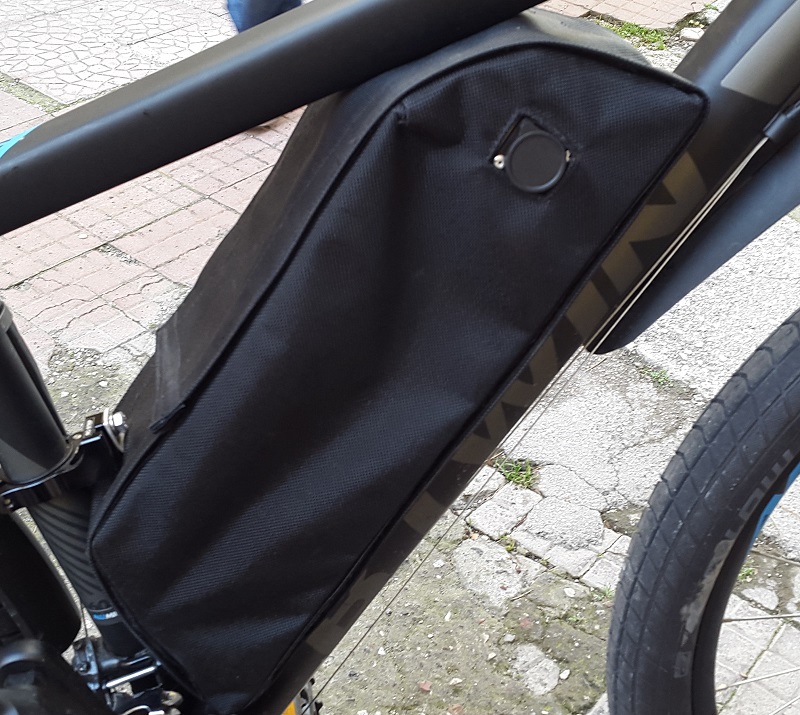

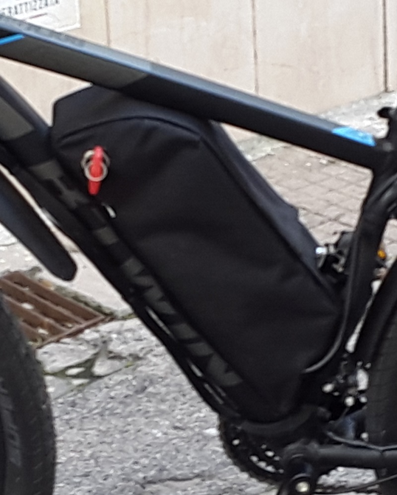

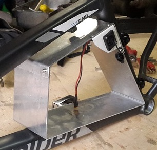

3561 Messaggi
Inserito il - 26/03/2021 : 09:25:46  Mostra Profilo Invia a T4R un Messaggio Privato  Rispondi Quotando

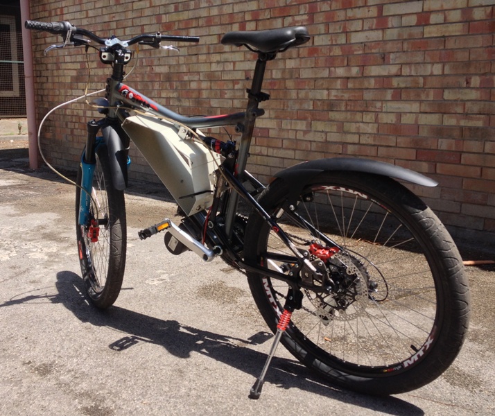

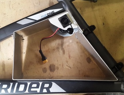

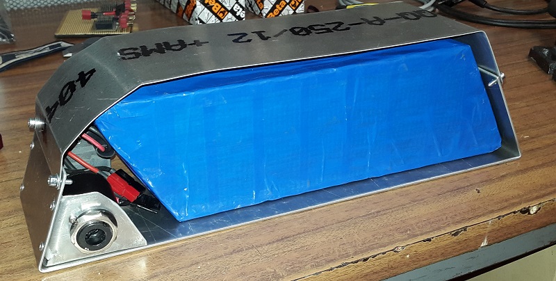

Questi sono alcuni case fatti ad hoc per varie bici che ho fatto:
156,79 KB
235,59 KB
190,06 KB
72,67 KB
57,62 KB
219,44 KB
Hanno il guscio in alluminio che contiene e sorregge il pacco, la chiave di accensione e lo spinotto di ricarica, lo faccio sagomare con la forma del telaio e poi lo rivesto in tela sintetica idrorepellente.
Ti mando una mail per ulteriori info e se vuoi per contattarmi.

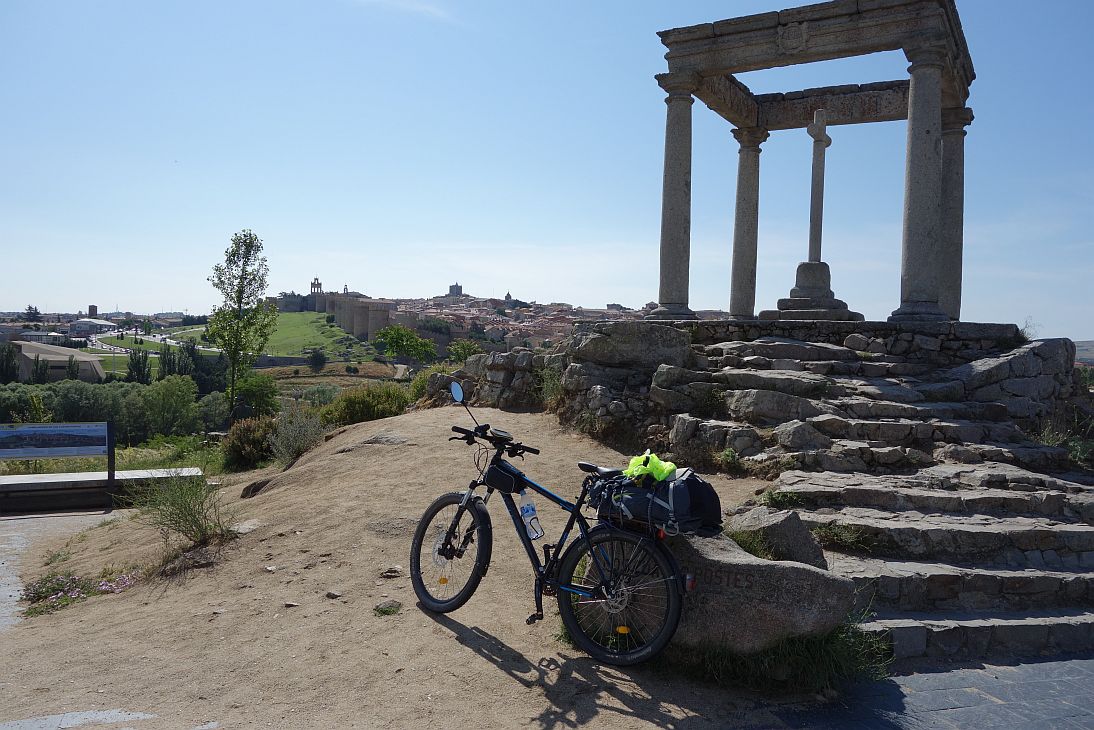

A proposito di peso allego un paio di foto per rendere l'idea.
qui ero senza tenda e ammenicoli camping, kg 10 di bagaglio senza acqua e frutta
261,99 KB
Toledo
206,37 KB
Avila
Lo zaino, a volta, lo sostituisco con una sacca impermeabile da barca da 40 lt

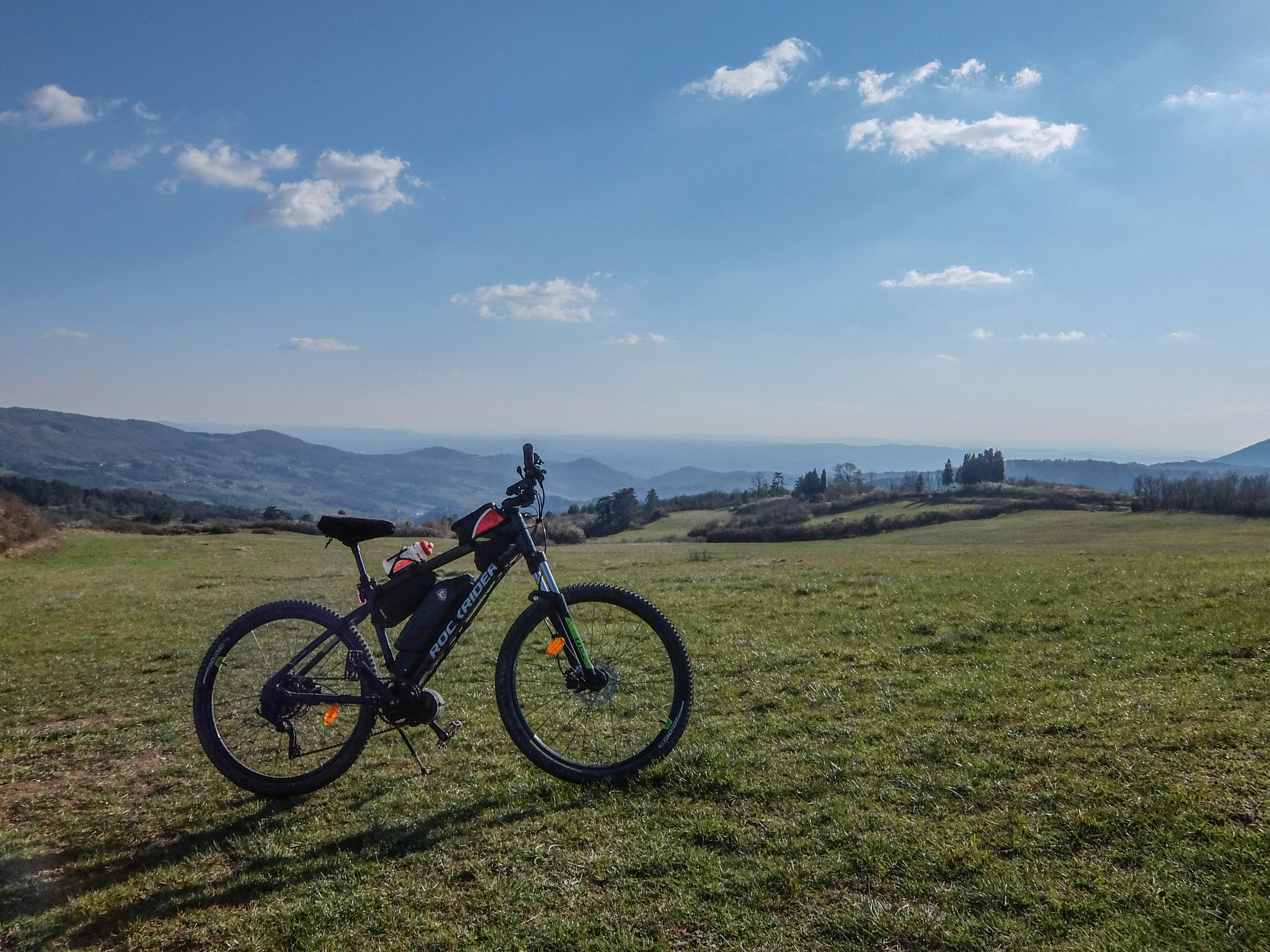

E' una bellissima bici ,che dire.... un kit cin il bbs 01 ci starebbe proprio bene , peccato che quel borsone ti tolga un pò di quello spazio utile che potrebbe tornare comodo se , come hai detto , ti orientassi su una batteria già fatta. Se tu potessi distribuire lo spazio che ti serve frammentandolo tra più borselli , tipo così :
3261,26 KB
potresti quasi senz'altro mettere una batteria da 625 wh bell'è fatta ( la mia è da 525)
Attualmente io peso 107 kg , la bici con gli ammennicoli in foto 24 kg , zaino e vestiti 2 kg. totale 133 kg. Riesco a fare circa 40 km , 800 mt dislivello , 60 % (di dislivello) in fuoristrada , e torno con 2 tacche su 5 della batteria.
Non mi sembra affatto impossibile con una batteria da 625 fare 400 mt di dislivello in più , considera che da quello che vedo di solito 1 tacca va via con 300 mt di dislivello in fuoristrada. Faccio un percorso standard dietro casa con una variazione di quota di questo tipo e il consumo è quello . Percorso tosto, devo dirlo .. non una comoda strada bianca..
3261,26 KB
Ho provato a contattarti via mail ma non riesco a farlo.
Il mio è un metodo un pò ibrido, fra borse e bikepacking
Zaino o borsa tubo sul portapacchi, mi permette di metterli sulle spalle alleggerendo la bici sulle scale o in tratti dove la spinta può essere difficoltosa.
Dove sei nella foto?
Cosa utilizzi, Bafang o TSDZ2? Come ti trovi?

mauri88mtb
83 Messaggi
Inserito il - 30/03/2021 : 02:04:35  Mostra Profilo  Rispondi Quotando
3261,26 KB
Allora nell'ordine: sono sotto Montesenario , in provincia di Firenze, e quelle colline sulla sx sono quelle di Fiesole
Utilizzo il bbso01b ,che per te che vuoi un motore affidabile a detta degli esperti del forum sia molto più affidabile del TDSZ2.
Mi trovo abbastanza bene, anche se non ho ancora riprogrammato il motore. Considera che non ho nè tanti km sulle gambe , sostanzialmente ho ripreso da poco. Anche il motore ha pochi km. Per l'uso mtb va sicuramente riprogrammato , in quanto con la corona da 40 e il pignone 11-42 , se cominci a fare qualche passaggio un po più tecnico in salita non hai molto sostegno con le impostazioni di fabbrica, almeno io il gg dopo accuso un pò. se hai un o di gamba però non penso tu possa avere problemi. Le altre cose sul discorso batteria le ho dette.
