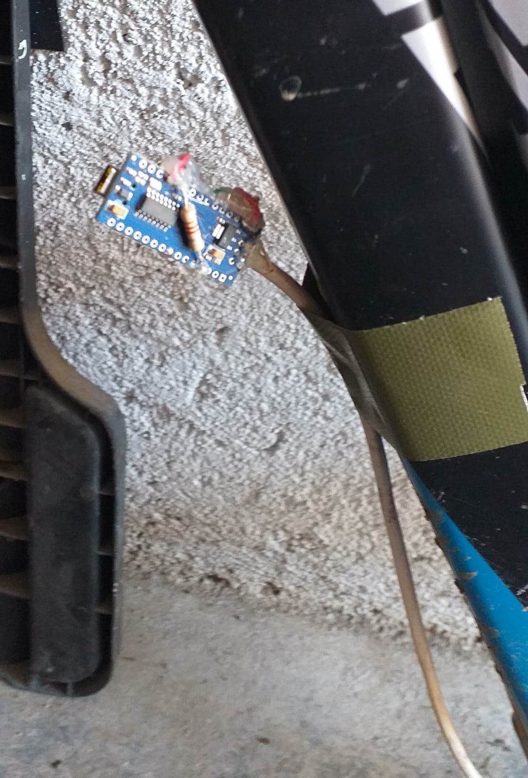

vorrei fare qualche esperimento con arduino per gestire il segnale del magnete della mia ebike yamaha pw.
In pratica, vorrei sbloccarla ma i vari kit in commercio, a parte costare una follia per quel che sono, nessuno mi da quello che vorrei, ossia la possibilità di bloccare la bici a velocità intermedie.
Il problema è che non so che tipo di connettori siano quelli che collegano motore, pulsantiera e display. In realtà il display non mi interessa, mi bastano quelli di pulsantiera, motore e sensore.
Sono sicuramente standard, ma quale standard?
Data la lunghezza dei fili potrei tagliare i connettori originali e rimpiazzarli con altri di pari qualità e caratteristiche, ma preferirei non farlo.
Qualcuno conosce quale tipo siano, o dove si possa reperire quest ainformazione?

Se ti riferisci al PW prima serie, per i connettori di segnale monta dei JST serie JWPF
grazie, era quello che mi serviva.

ho iniziato a scrivere il programmino...ho fatto uno sblocco regolabile da 25 a 50 km/h: 25, 28, 30, 35, 40, 50. Oltre non mi interessa.
Ho fatto il passo intermedio 28 perchè ho visto che fino a 29-30 km/h il motore anche in Standard ha ancora tutta la sua riserva di potenza, spinge bene in accelerazione, la cadenza è molto piacevole e, cosa non trascurabile, la velocità è ancora molto ben gestibile in sicurezza anche su ciclabile.
A 30 già i pedoni cominciano a diventare un problema, poi bisogna passare in high, satura più facilmente e ha più difficoltà ad accelerare.
A 35 ma soprattutto a 40 e men che mai 50 probabilmente non lo userò mai...ma li ho lasciati per emergenza: metti di dover rientrare velocemente per qualsiasi ragione, scappare...boh, non vorrei avere il rimorso di non averlo potuto fare.
Già che ci sono ho implementato anche sorta di "antifurto": non posso impedire che uno pedali, ma mandando al motore un segnale oltre 25km/h posso fare in modo che un utilizzatore non autorizzato almeno non abbia assistenza.
Adesso devo vedere se riesco anche a mandare al display l'indicazine esatta della velocità: è fattibile, ma ho trovato le indicazioni su un sito tedesco e, anche con il traduttore, non è proprio chiarissimo
PS: al momento funziona che fino a 24km/h segna la velocità corretta, poi anche aumentando in pratica rimane sempre a 24, tranne quando si avvicina alla vmax impostata che allora incrementa il segnale così da creare il "blocco" di velocità.
Lo sto facendo però leggermente più progressivo rispetto al blocco standard...in pratica, invece di passare da 100%-0% di assistenza in 2km/h, lo fa in 4km/h...

ho finalmente completato il programma e il cablaggio, stamattina prime prove....
Ora funziona in questo modo:
- si accende in modalità normale
- a bici ferma, accendendo le luci si entra nella modalità selezione velocità. Qui, lo schermo segna in sequenza le velocità da scegliere (28, 35, 50). Per selezionarla si rischiaccia il pulsante luci.
- se non si schiaccia nulla o si schiaccia il pulsante mentre si sta pedalando, il sistema entra in una modalità errore che ripristina la velocità originale.
28 è una bella velocità, anche se solo 10% superiore a 25, si avverte...è piacevole.
35 è la velocità che penso di usare per "far fuori" i noiosi tratti di trasferimento su asfalto...lo sforzo del motore rimane comunque contenuto, equivalente ad una leggera salitina a 25.
50 è più che altro solo per sapere che c'è...non credo la userò mai, comunque la ebike ci arriva.
Costo totale, 10 euro circa...di cui, assurdo, 7 solo di connettori peraltro dalla cina.
EDIT: ovviamente poi andrà alloggiato nel telaio, al momento sto ancora facendo prove prima di chiuderlo dentro
