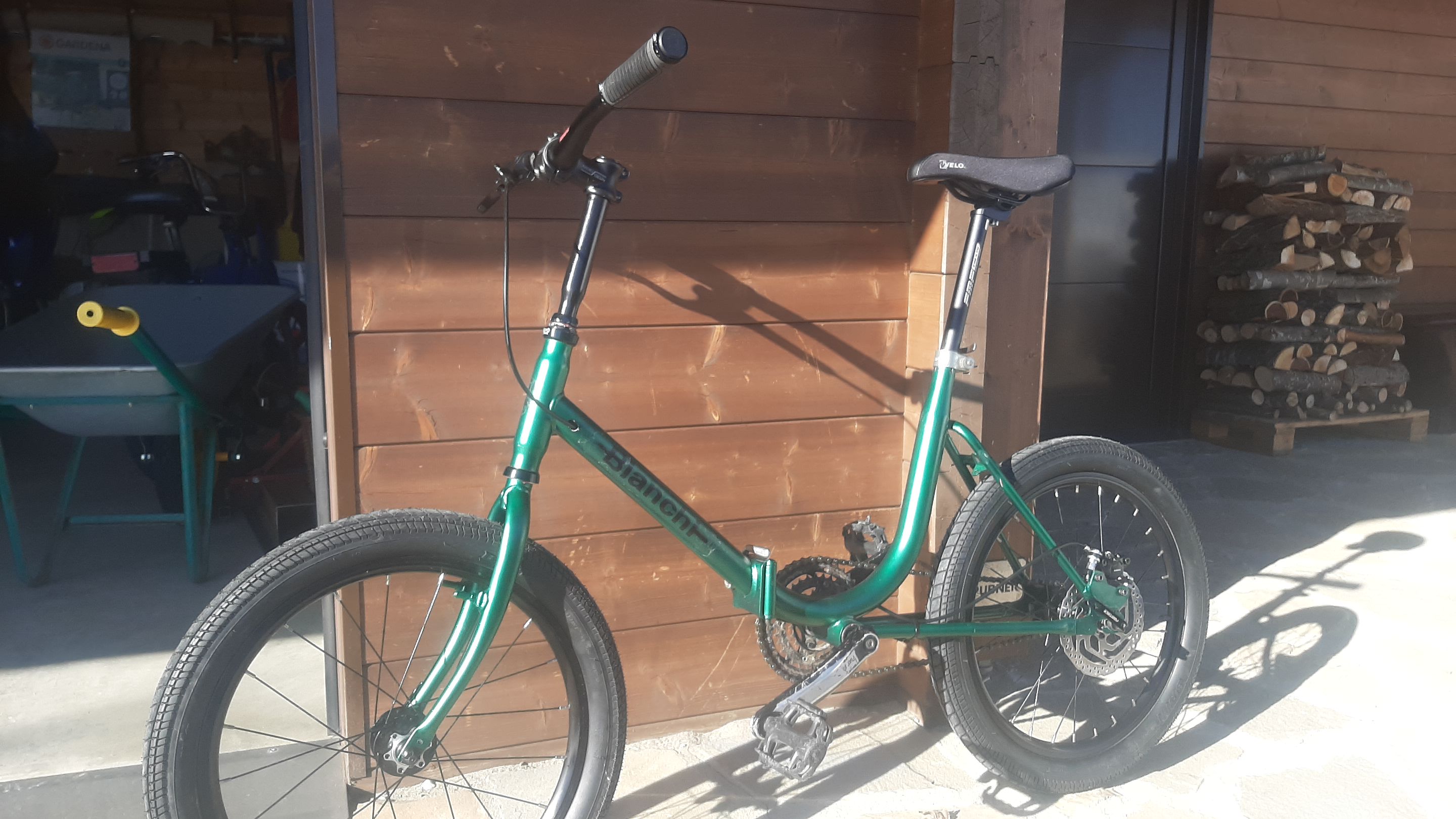

Ciao a tutti mi presento sono marco e ho una gran passione per biciclette e moto.
Allego la foto di una "graziella" bianchi che ho restaurato.

Questa è la Graziella :D

Il motore non è per la bici, la foto lho solo postata perché ho visto che si parla anche di pieghevoli.
