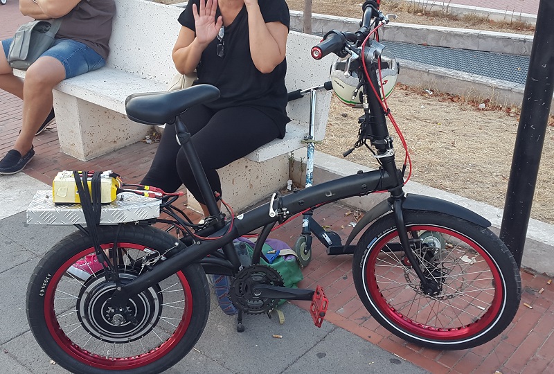

A tal proposito ho un piccolo aneddoto sul "frontino" Voilamart della Colnago.
Tre anni fa come mio solito cercavo rogne su Subito, come faccio sempre con moto, bici e altro. Mi capita l'annuncio del kit. Era in vendita a cento metri da casa mia! 80 Euro incluse batterie (di m!)
Telefono, vado dal tipo...il kit era montato in modo terrificante.
Stava su una vecchia bici da donna disastrata, verniciata grigia a bomboletta, e con il cannotto spaccato...le batterie (orrende) erano legate con metri di nastro adesivo, ma soprattutto...
...i connettori del caricatore e della centralina...erano stati cambiati con SPINE DA 220V maschio e femmina, prese da delle prolunghe per casa!!!
Aveva fatto solo un segno con l'uniposca per contrassegnare il negativo, e ciononosante aveva bruciato 1 caricatore e rischiato di far saltare 2 volte la centralina perchè aveva invertito i poli
A vedere bici e kit sarebbe scappato chiunque a gambe levate...non io
Bene...ad aprile 2021 il kit funziona benissimo!
Barba, se non l'hai capito, dove ci sono pasticci, io ci sguazzo...l'importante è non rimetterci troppo ;)

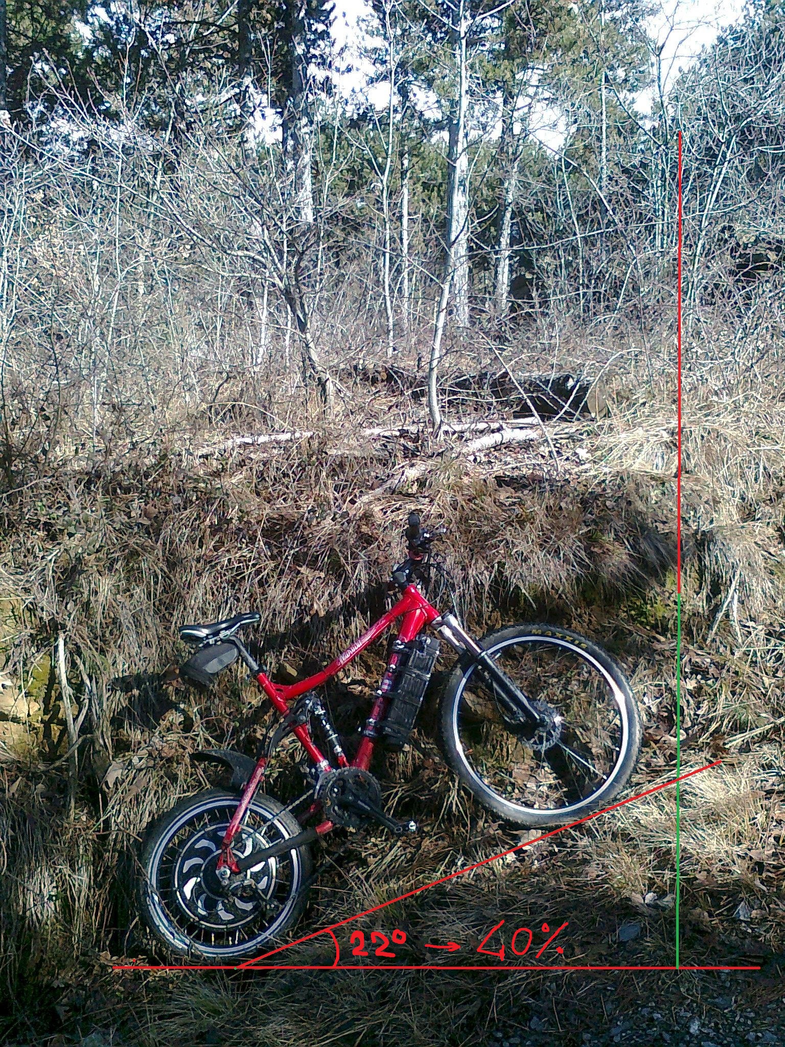

Inserito il - 08/04/2021 : 18:23:42  Mostra Profilo Invia a claudio02 un Messaggio Privato  Rispondi Quotando
ok supponiamo che sia un motore lunghissimo,
la pianura dove abito io con una superficie di circa 47 820 km², è una delle più grandi pianure europee e la più grande dell'Europa meridionale, occupa buona parte dell'Italia settentrionale, dalle Alpi Occidentali al mare Adriatico, e ha all'incirca la forma di un triangolo. qua il codice 14 è una cagata pazzesca.

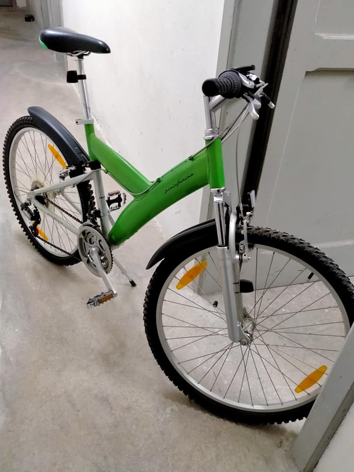

E oggi ho pure comprato la bici economica che doveva fare da base per il motore.
E' talmente caruccia e ben tenuta che ora mi dispiace modificarla...forse dovrò trovare un'altra base...

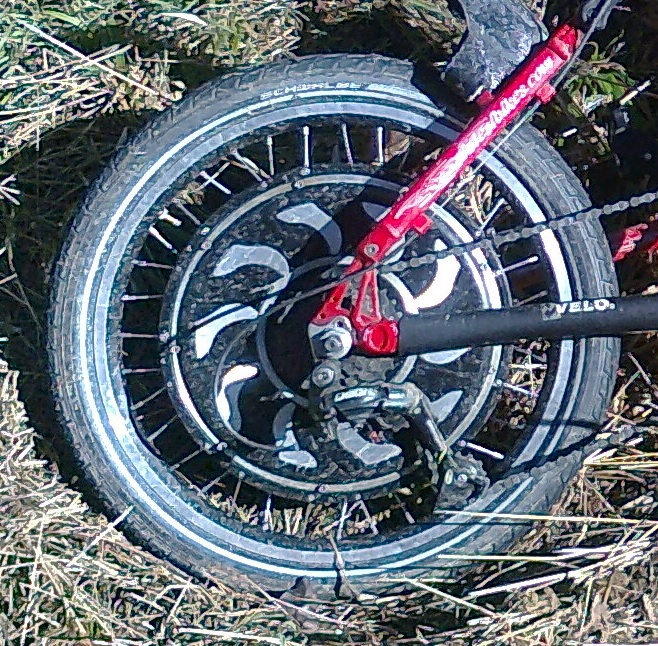

T4R:
Si si può fare
come dice Pino si può fare. L'MP3 era anche più grosso. Raggi radiali. Il vero problema era infilare la pompa. Usato in fuoristrada
309,1 KB
Modificato da - gizeta in data 09/04/2021 20:38:50
3561 Messaggi
Inserito il - 09/04/2021 : 20:44:36  Mostra Profilo Invia a T4R un Messaggio Privato  Rispondi Quotando
Anche questo problema si risolve esistono delle prolunghe a 90° e 135° su alixpress le ho comprate io, le monti e risolvi.
14673 Messaggi
Inserito il - 09/04/2021 : 21:41:16  Mostra Profilo Invia a andrea 104KG un Messaggio Privato  Rispondi Quotando
gizeta ha scritto:
T4R:
Si si può fare
309,1 KB
Questo mimancava!! bellissimo! come andava?

Inserito il - 10/04/2021 : 14:07:07  Mostra Profilo Invia a gizeta un Messaggio Privato  Rispondi Quotando
Ciao Andrea
Cercherò di essere breve perché non voglio inquinare la discussione di un altro utente. La verità è che per arrivare ad una soluzione così strampalata bisogna proprio essere disperati. Nel 2013 non conoscevo ancora il forum e acquistai un kit di elettrificazione di Golden Motor. Il primo di uno dei miei tanti sbagli in questo campo. Per un utilizzo montano il Magic Pie 3 è assolutamente inadatto. E' un motore allround che ti porta a 42 km all'ora con batteria da 48 volt. Ma quello avevo comprato e devo rassegnarmi. Ho capito che l'unica possibilità di avere rapporti più corti era quello di ridurre la circonferenza della ruota, così ho scelto la soluzione del 20 pollici. La raggiatura è stato un calvario. Oltretutto la bicicletta diventa troppo bassa e ho dovuto intervenire pesantemente sul cinematismo della sospensione posteriore per alzarla. Come si vede dalla fotografia era in grado di fare il suo lavoro di arrampicatrici in maniera dignitosa. Certo con quella pendenza bisognava aiutarla molto ma molto con i muscoli. In velocità massima riusciva ancora a superare i 30 km all'ora. Alla fine la bicicletta era anche divertente In mezzo ai boschi ma appena tornavo nel mondo civile mi sentivo ridicolo, mi sembrava di essere appena scappato da un circo. Poi è successo che lavandola con la lancia ho mandato in corto qualcosa nella centralina (ricordo che l' MP3 ha una centralina interna). Nel frattempo avevo cominciato a leggere forum così ho comprato un BBS.
Però da quest'esperienza ho tratto un insegnamento importante che mi sono portato dietro per tutti progetti di Hub successivi: gli Hub non sono mai abbastanza corti e cerchiare su 24" è una soluzione che rende la bici decisamente più bruttina (anche la ciclistica ne soffre in termini di capacità di assorbimento di ostacoli) però quello che perdi in velocità (l' 8 % circa) ti viene abbondantemente ripagato in coppia e la bici diventa molto più godibile.
2297,48 KB
Modificato da - gizeta in data 10/04/2021 14:10:33
Inserito il - 10/04/2021 : 14:17:25  Mostra Profilo Invia a claudio02 un Messaggio Privato  Rispondi Quotando
Che mostro
Bravo però.
3561 Messaggi
Inserito il - 10/04/2021 : 14:49:23  Mostra Profilo Invia a T4R un Messaggio Privato  Rispondi Quotando
Qui:
252,33 KB
Potete vedere un Golden Motor che montato su ruota 26" a 48V mi portava a circa 50Km/h, adesso su ruota 20" è un piccolo mostriciattolo e non si ferma da nessuna parte.
Complice il tipo di centralina che dà una botta esagerata in partenza ed alle basse velocità, più volte mi sono trovo in difficoltà con la ruota anteriore in aria.
Ripeto se quel motore è troppo lungo lo si monta su un cerchio 20" max 24" e/o si rifà il collegamento degli avvolgimenti, e se risulterà lento lo si sovralimenta in tensione.

Inserito il - 10/04/2021 : 14:57:57  Mostra Profilo Invia a cuoccimix un Messaggio Privato  Rispondi Quotando
Non hai inquinato assolutamente nulla, anzi, bell'esperimento.
Come già detto, io (e probabilmente anche Claudio) abbiamo preso questo kit per puro spirito di divertimento e prova, visto il prezzo assolutamente stracciato.
L'uso che ne farò, se ci sarà un uso, è in pianura e molto probabilmente con potenza limitata a 500-600 watt.
L'intenzione era inizialmente di motorizzare questa Pinifarina nuova, mai usata e con documenti e attrezzi originali (l'ho comprata l'altro ieri), "purtroppo" è messa talmente bene che ora mi dispiacerebbe modificarla, quindi dovrò trovare un'altra base...
Dato il peso notevole del motore (e le "botte" che ne risulterebbero con un telaio rigido), forse userò come base qualche pseudo full suspended anni '90/2000 da due soldi.
Solo svago, niente di più, se poi ne esce un mezzo per fare qualche passeggiata tranquilla in piano e su asfalto, tanto meglio.
