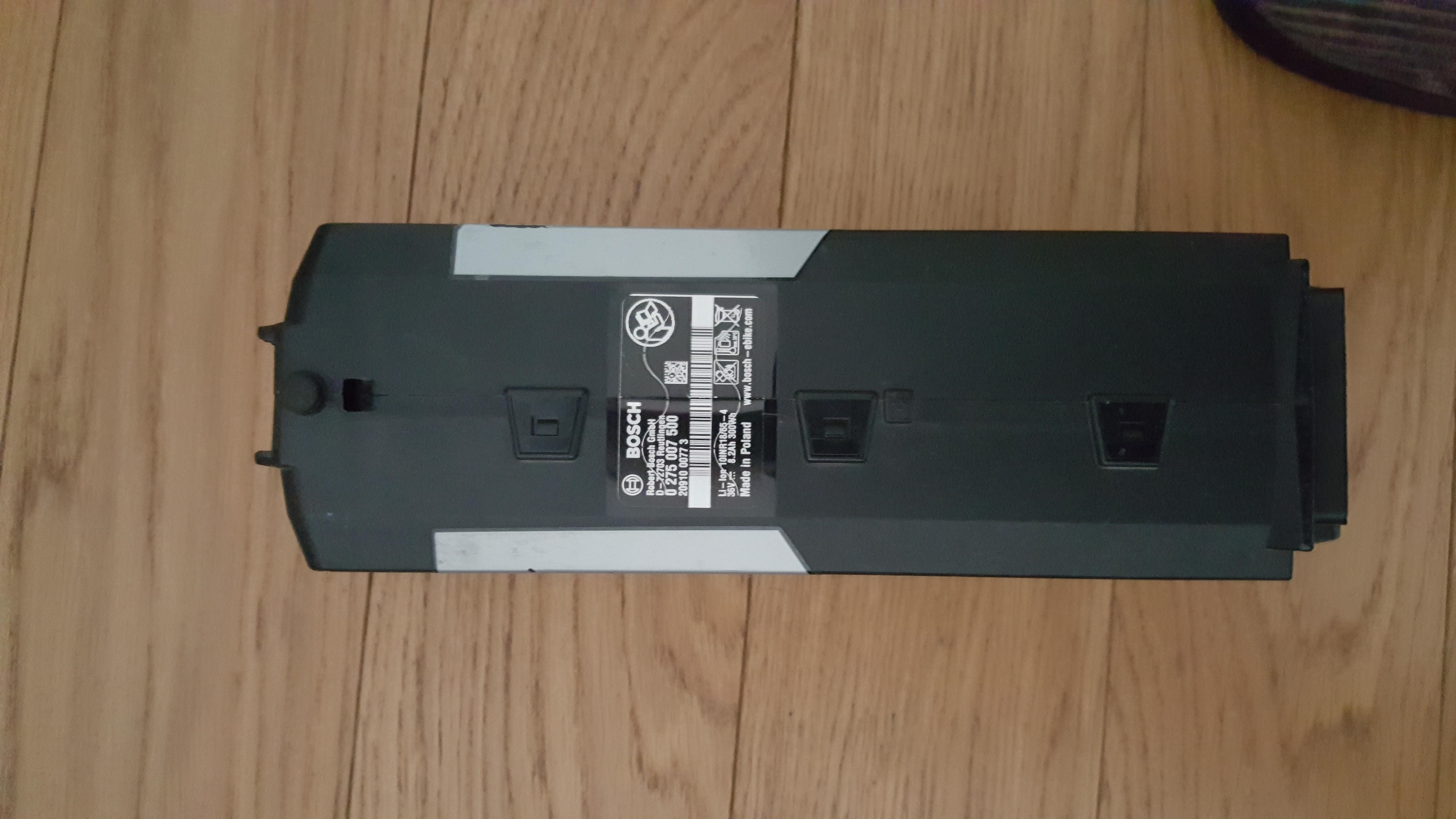

Ciao a tutti , chiedo un suggerimento. La mia batteria dopo svariati mesi di inutilizzo e qualche anno sulle spalle( 4/5 anni) non da segni di vita. Non si accende nessun led e anche in carica ...niente.
Ritengo che sia "defunta". Qualcuno mi sa dare un suggerimento se nel FORUM ci sono esperti che possono aiutarmi? ( ri cellare?).
Vi metto le foto per individuare il tipo...(LiION, 36V, 8,2Ah, 300Wh )
grazie 1000

Ciao a tutti..ho deciso di acquistare la batteria nuova. È disponibile solo il modello bosch power pack 400 vs il mio 300. La struttura sembra uguale..qualcuno sa se ci sono incompatibilità ? La bici è modelli 2013. Datemi una mano per evitare acquisti sbagliati. Grazie

Secondo me sono compatibili.

la 400 wh classic è sicuramente compatibile

Grazie a tutti per le info. Appena ricevuta. È compatibile e funziona perfettamente. Lascio questi feedback per coloro che potranno avere lo stesso problema. Ciao
